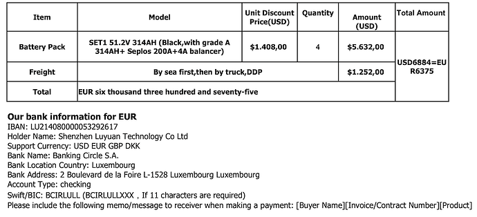

würde mich mit 3 Packs SET 4 anschließen, Weiterversand nach Vorarlberg/Österreich, eine für mich wichtige Frage wäre noch: Wir bekommen eine Saubere Rechnung mit außgewießener MwSt oder? Hat ev. jemand eine geschwärzte Rechnung von einer der letzten Bestellungen - ich kaufe die Packs gewerblich und muss dies sauber verbuchen können.
Danke & Sg Lukas
Ich will die Packs auch über eine Firma kaufen. Rechnung wird wohl ordendlich kommen aber ohne Ust. Weil bei DDP wird das alles vom Importeur übernommen und abgeführt und nicht vom Verkäufer. Ich hab mich da eingelesen und das geht auch laut diversen Steuerberatern und Finanzinfos im Internet nicht. Und die Alternative selber den Import zu machen ist mir zu heikel.. Wenn sich da der Zoll aufstellt hat man ein Problem..
same here
... selbstimport ist mir auch zu heikel...
Schauen wir mal, preislich ist das ding schon intressant, es rechnet sich einfach nicht selbst zusammenzubauen...
Da ist nichts mit Mwst, die Rechnung aus der letzten Bestellung ohne die Adressen im Briefkopf:

Hallo @uschi, da die Frage nach dem Aussehen der Rechnung schon mehrfach kam, darf diese in das Wiki übernommen werden?
Ja, kannste gerne machen.
