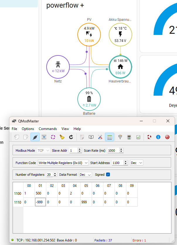

Register 1115 am besten gleich auf 999 stellen. Sonst drosselt der Wechselrichter im Grid und AC control mode gleich die PV produktion. 1000 = 100% sollte man auch nicht eingeben, da er dann und auch bei allen grösseren werten, auf 0 regelt. Im Battery controll mode wird das nicht berücksichtigt. Den Wert nur ändern wenn man die PV Produktion drosseln möchte

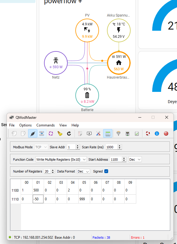

Ich teste mit einem deye sun 12k sg04lp3 eu. ich habe die Wurzelmessung am Meterport mit einem SDM 630 und nutze AC Coupling mit einem weiteren SDM 630 mit der Modbusadresse 2 auf dem Meterport. Firmware aktuell C050 / 1172. Akkus laufen im Battery V Mode (altlast)
Bitte beschreibt bei Tests jeweils euer Setup damit wir Äpfel mit Ä0pfeln vergleichen!

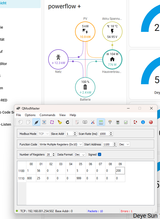

Zum testen verwende ich diesen Modbus TCP Adapter auf dem Modbusport vom Wechselrichter:
zum testen hat sich dieses Softwaretool als nützlich erwiesen:
hier ein screenshot:
btw: zum schreiben muss der Befehl Write Multiple Registers (0x10) verwendet werden. Auch wenn nur ein Register geschrieben wird, sonst gehts nicht.

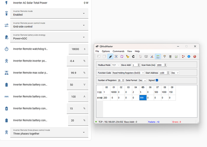

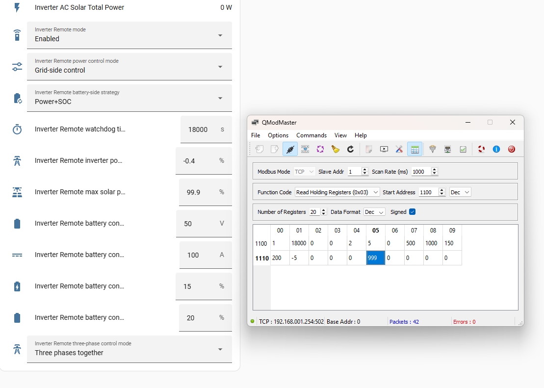

ich habe Homeassistant installiert und würde das ganze am schluss dann auch da integrieren. am schönsten wäre es wenn man das direkt hier in diese integration einbauen könnte:
(damit kann man die Logger Lokal auslesen ohne zusätzliche Hardware) oder über einen Modbus TCP - RS485 Wandler (dann hat das gar nichts mit Solarman zu tun, aber man nutzt diese extrem gut gepflegte integration, bei meinem 12k LV WR habe ich damit aktuell 297 Entitäten verfügbar)

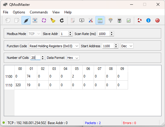

Ab Welcher Firmware ist der Remote Mode aktiv?
Das habe ich versucht zu prüfen indem ich das Register 1100 über ein Custom Command remote per Solarmancloud abgefragt habe:
Register Lesen
1100 0103044C000144ED

diese Firmwarestände habe ich geprüft:
LV:
Version 1135 C037 bringt 0500 zurück bei 1100 lesen
Version 1147 C037 bringt 0500 zurück bei 1100 lesen
Version 1151 C04D 1100 Aktiv FFFF
Version 1172 C050 1100 Aktiv FFFF
HV:
Version 1077 C037 1100 Aktiv FFFF
Version 1099 C048 1100 Aktiv 0000
Ich halte es für möglich dass die funktion erst aktiv ist nachdem nach einem Firmwareupdate ein Factory Reset gemacht wurde. diesen punkt bitte beischreiben (ob der gemacht wurde nach dem update) falls die funktion in einem firmwarestand nicht aktiv ist.
So wie ich die Werte oben interpretiere heisst 0500 Fehler, also scheint die Remote Mode funktion bei LV spätestens ab 1151 aktiv zu sein und bei HV ab 1077. (ev ist aber auch die HMI relevant?)

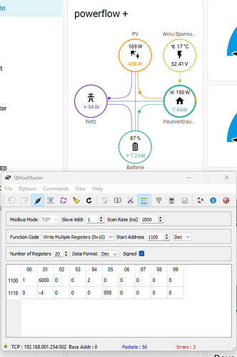

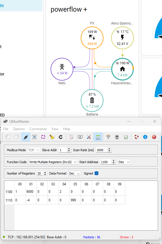

1104 Grid side control auf 0W regelt sehr sauber (bei externem meter1 und ac gekoppelt mit meter2.
Achtung!: Drosselt PV wenn akku voll und haus versorgt ist!
→ Noch zu testen: kann die Drosselung der am WR direkt angeschlossener PV vermieden werden wenn Register 1115 auf max PV Leistung eingestellt wurde?
Achtung!: macht akku leer wenn 0% SOC erreicht wird durch Eigenverbrauch
→ Grid side control abschalten wenn der min gewünschte SOC erreicht wurde
1105 Max Solar Power bei einem 12k sind 10 -> 120W,
Achtung!: bei einem 12k WR nicht über 999 (999x1.2x10=11988W) sonst stellt er auf 0W!

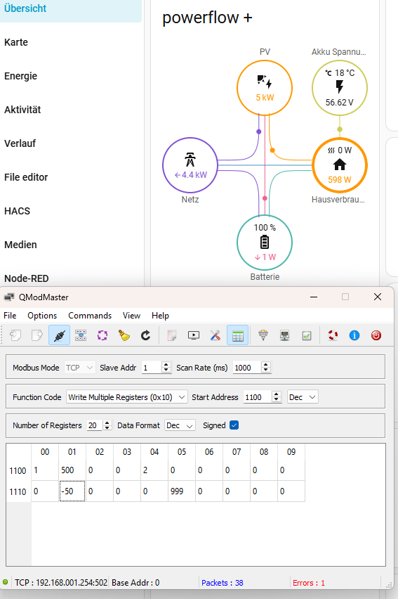

Akku mit 20% der WR Nennleistung (0.2*12kw=2.4kw ) entladen ohne begrenzung der PV funktioniert!
“Regle den Netzanschluss auf 100% der WR Nennleistung”

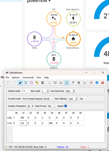

auf 5% von 12kW Netzseitig geregelt. es wird spannend was passiert wenn der Akku voll ist
wenn der akku voll ist regelt er seine eigene pv leistung runter, die von den ac gekoppelten laufen weiter

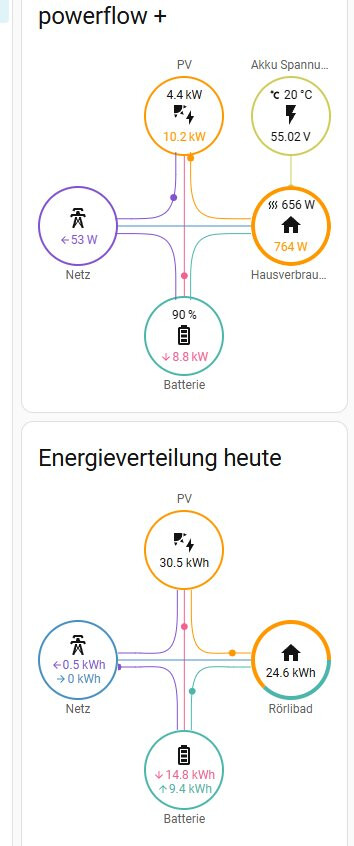

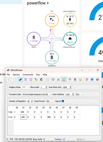

wenn man keine Lust hat auf die min 20W Netzbezug kann man auch 50W einspeisen.
bei mir regelt der remote mode im Gride Side regelmodus präziser wie wenn der Wechselrichter normal auf seine -20W regelt.
mit der einstellung vom letzten post sieht man wie es wirkt:
Netzbezug 0 kWh, dafür einspeisung 0.5kWh über nacht

hier mein stand der integration in HA
Hallo trilobyte,
kannst du hier mal deine deye_p3.yaml posten?
Worin liegt eigentlich der Vorteil vom Remote Control Mode
deye_p3_remote_control_v3a.zip (1,8 KB)
Hier die Datei, bitte den Code selber an entsprechender stelle in den Yaml Code einfügen. Ich habe noch nicht alles getestet, soweit ich gekommen bin funktioniert es bei mir. Alles auf eigene Gefahr!
