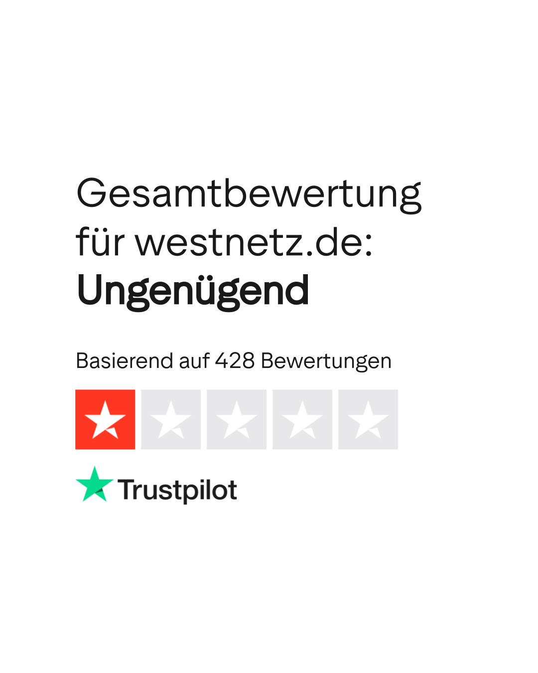

Das kann so laufen, bei mir waren es über 3000 Euro mit minimalem Umbau des Zählerschranks, und fast drei Jahre nach Inbetriebnahme habe ich immer noch keinen Cent Einspeisevergütung gesehen und bin für Erweiterungen völlig im unklaren, mit was der Netzbetreiber mir kommen könnte. Les dir einige der Bewertungen zu Westnetz durch und du wirst schnell sehen, wie schrecklich es da laufen kann, wenn man da in die normale Anmeldung mit Elektriker gezwungen wird.
