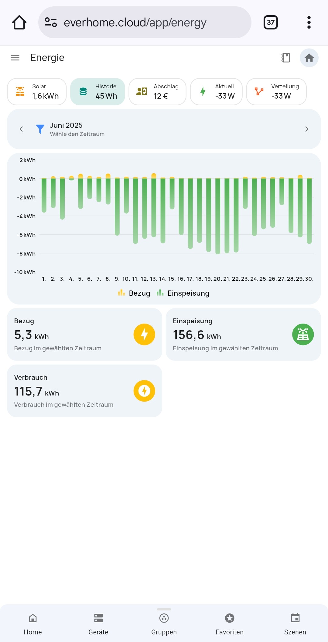

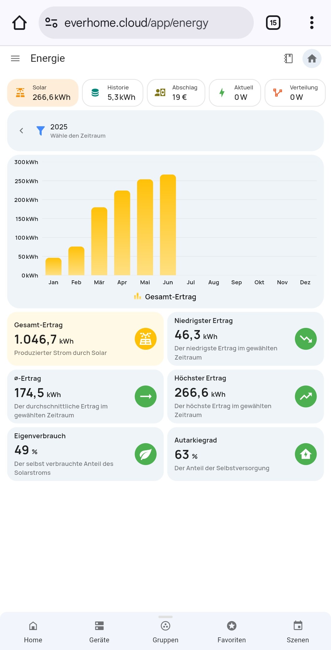

Hier ist ja inzwischen sehr ruhig geworden. Ich will mal eine Zwischenbilanz abgeben, weil hier immer wieder falsche Zahlen in den Raum geworfen werden. Also, im ersten Halbjahr 2025 habe ich mit meinem BKW 1.046,7 kWh erzeugt. Also das, was ins Netz ging. Das ist schon einmal um einiges mehr, als mir hier immer vorgerechnet wurde. Bis Jahresende werden es wohl um die 2.000 kWh sein. Dann mal der Juni. Im Juni hatte ich einen Bezug von lediglich 5,3 kWh. Im Mai war es auch Einstellig. Das wäre ohne Speicher kaum möglich. Da Ende Juni die Jahresabrechnung meines Stromanbieters fällig war, habe ich da nun auch Zahlen. Fast 400 Euro habe ich zurückbekommen, obwohl ich selbst den Abschlag mehrmals nach unten beantrag hatte. Der Abschlag wurde jetzt nochmals um 21 Euro pro Monat nach unten korrigiert. Und meine Anlage läuft noch nicht einmal ein ganzes Jahr.
Inzwischen kann ich sagen, ich war zu skeptisch, was die Amotisierung angeht. In weniger als 3 Jahren ist meine Anlage abbezahlt. Und nun können die Kritiker wieder loslegen, die immer jede menge Statistiken parat haben, die aber nicht unbedingt bei jedem einzelnen stimmen muss.

In diesem Jahr hatten wir schon recht früh viel Sonne. Meine Zahlen in diesem Jahr sind gerade im April und Mai deutlich besser, als die Jahre davor.
Aber deine 2000 kWh sind doch genau das, was man immer und überall gesagt wird. Das is die Daumenformel: Bei guter Ausrichtung erreichst du mit 2000 Wp etwa 2000 kWh Jahresertrag. Genauer lässt sich das z.B. über pvgis ermitteln.

Wichtig wäre für eine Betrachtung noch, wieviel kWh du von dir ungenutzt ins Netz eingespeist hast. Nur so sieht man, wieviel deiner selbst erzeugten kWh du auch für dich nutzen konntest. Das kannst du im Register 2.8.0 im zentralen Zähler ablesen.

Hier wurde mir von manchen Benutzern laut entsprechender Tools 1.600 kWh fürs Jahr prognostiziert. Was eben viel zu wenig ist. Wie viel ich davon selbst genutzt habe, sieht man ja in der Grafik vom EcoTracker. Der berechnet das ja genau. Etwas über 500 kWh habe ich selbst genutzt. Und davon wiederum etwas über die Hälfte direkt vom Speicher.
Ok, wenn du dann den Speicher separat betrachtest, ob der eine lohnende Anschaffung war, müsste man rechnen: Vermutlich bringt er dir so etwa 500kWh pro Jahr, den du durch diese Investition mehr für dich nutzen kannst. 500kWh * 0,3 Euro = 150 Euro. Wenn du die Anschaffungskosten durch die 150 Euro teilst, hast du die Amortisationszeit in Jahren.
