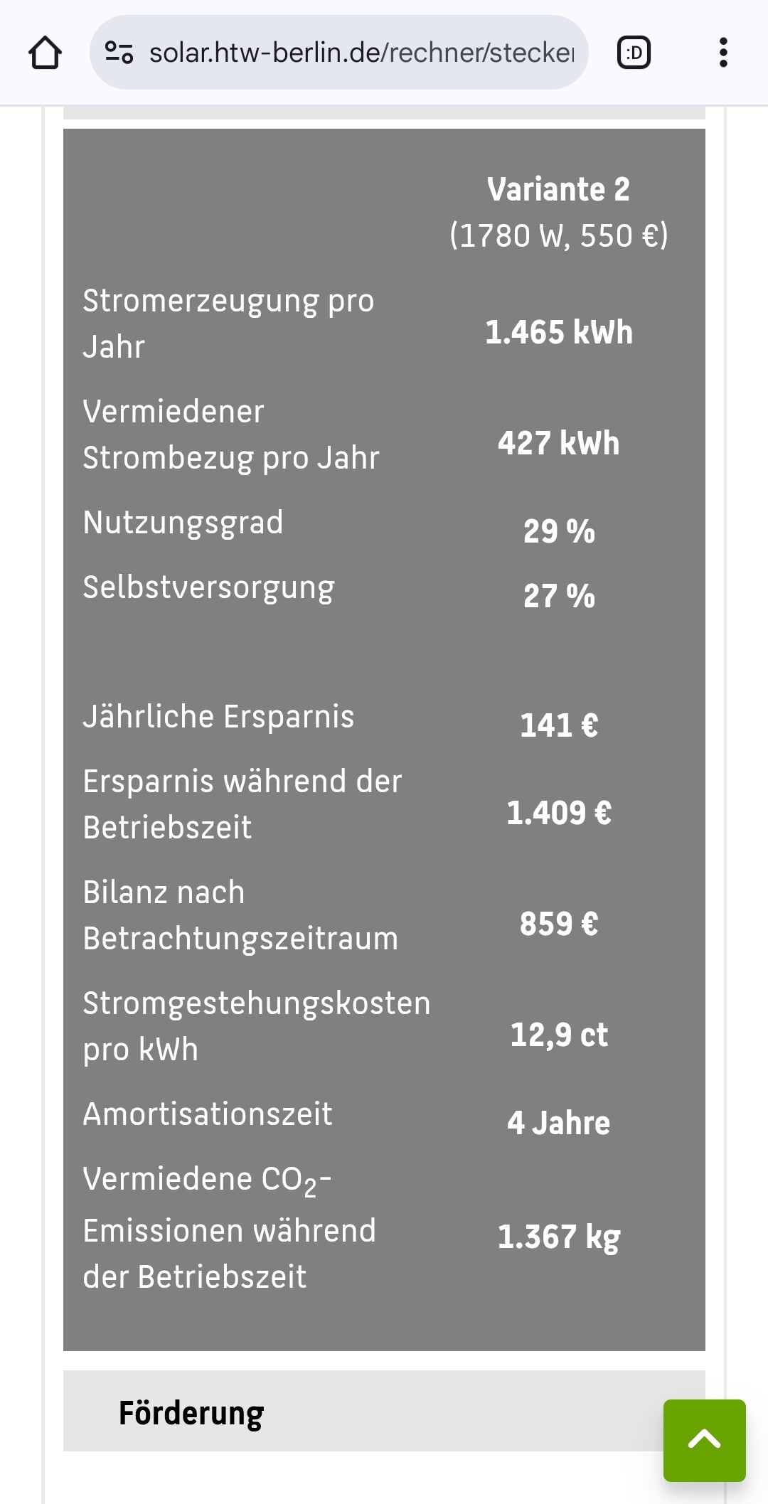

Hier wird immer wieder HTW genannt. Ich habe jetzt gerade mal auf deren Seite geschaut. Da gibt es auch einen Solarrechner für BKW. Ok, das sagt mir jetzt eine Amortisationszeit von 4 Jahre.

Interessant wäre jetzt der Vergleich ohne Speicher!

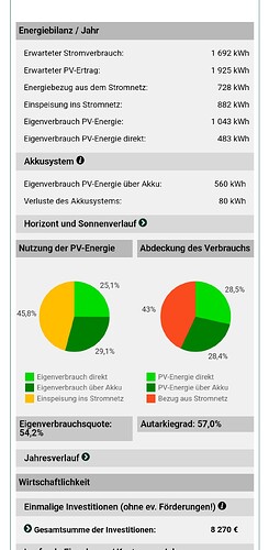

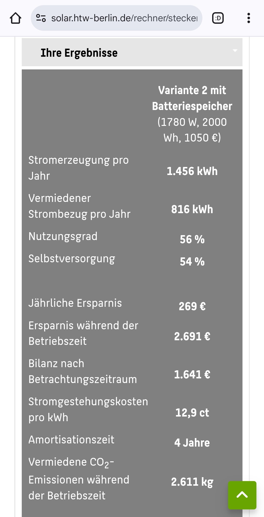

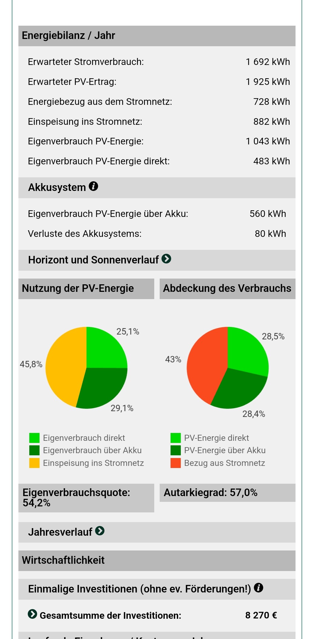

Hier das Ergebnis für eine 2 kW-Anlage Wohnung 3 Personen Südausrichtung ohne Verschattung [image] Auch hier ohne Eigenstromverbrauch des Akkus von ca. 100 kWh pro Jahr. Hinzu kommt, wer 4 Module aufbauen kann, eher weniger der Balkon, kann vermutlich auch eine PV-Anlage mit Einspeisevergütung als Alternative annehmen. Es zeigt sich ein Ertragsunterschied von 124 € bei einer Mehrinvestition von ca, 1000 € rechnet sich der Speicher nach ca. 8 Jahren. Mit den o.g. Einschränkungen geht es wie…
Ein weiteres Tool: PV-Rechner | Photovoltaik-Simulationen mit Speichern
