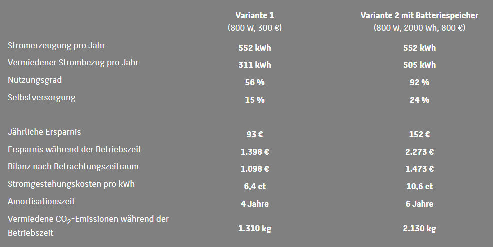

Beide Tools zeigen mir, dass ich mit meiner Einschätzung, dass sich meine Anlage in 3 Jahren abbezahlt hat, richtig ist. Problem der ganzen Berechnungstools und vor allem der Studien ist halt, dass die Investitionskosten deutlich zu hoch angesetzt werden. Das mag stimmen, wenn man sich ein BKW deutlich überteuert kauft und auch installieren lässt. Ich habe mir alles über einen Zeitraum von zwei Monaten so günstig wie möglich gekauft und selbst installiert. Erst hatte ich nur 1 Modul. Dann kam ein weiteres dazu und zum Schluss nochmals zwei. Danach dann der Speicher. Halterungen pro Modul bekommt man für unter 20 Euro.
Dann könnte man bei Variante zwei
4 50€ für die Module
4
20€ für die Halterung
und 150€ für den WR ansetzen also 430€
Zumindest beim ersten Toll können die Kosten individualisiert eingetragen werden.
Beim zweiten toll muss man halt nur die Einnahmesituation betrachten und die eigenen Kosten ansetzen.
Bei mir waren es 550 Euro. Die Y-Verkabelung und Verlängerungskabel für ein Modul kommen noch dazu. Bei einem Modul musste ich noch Querstreben drunterbauen, weil es nicht zu den Dachbalken der Hütte gepasst hat. Selbst die Wlan-Steckdose zum messen sind mit eingerechnet.
Aber auch beim ersten Tool sieht man, welchen Preis es eigentlich nehmen will. Für einen Speicher mit 2 kWh steht zunächst 3000 Euro dort. So teure Speicher gibt es gar nicht.
Ja, passt schon.
Der Unterschied scheint bei einer 2 kWp-Anlage dann tatsächlich eher gering zu sein.

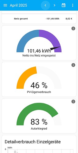

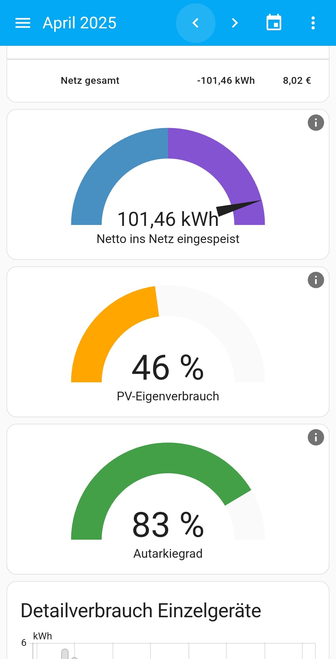

Also ich hatte im April ein Autarkiegrad von 83 %. Ohne Speicher hätte ich das bestimmt nicht geschafft.
Der Autarkiegrad ist kein Maß für die Wirtschaftlichkeit!
