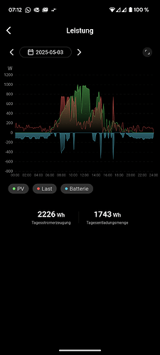

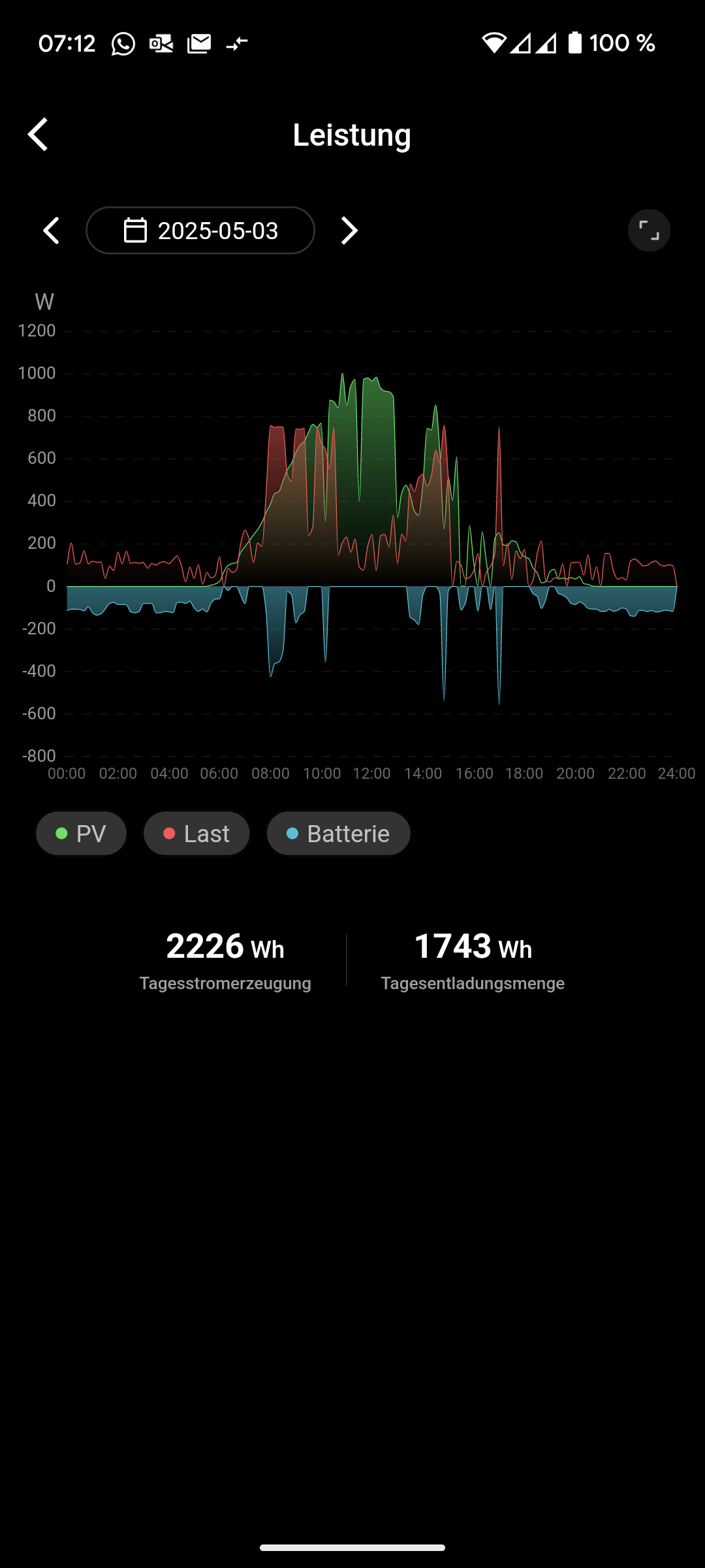

Praxis schlägt die Theorie!
HTW Berechnungen berücksichtigen die Effekte von Nulleinspeisung und Überschussladung nicht und sind daher irreführend und veraltet
Betrachtet diese Grafik aus der Praxis.
Die HTW betrachtet als Ertrag einer PV die Schnittmenge der grünen und roten flächen.
Der Speicher mit Nulleinspeisung füllt sich aus der grünen abzüglich der roten Fläche.
Der durch die blaue Fläche beschriebene Teil ist das, was ein Speicher zusätzlich verfügbar macht.
Je Tag zwischen Mitte März und Mitte Sept können so ca 2kWh PV Strom zusätzlich verwertet werden.
Und jetzt noch ein Ausblick.
Wenn man den Tagesstrom in Zeitscheiben unterteilt und klassiert in 0-800W, 800-1600W, 1600-2400W, >2400W und dann einen 10kWh Tagesverbrauch auf die Klassen verteilt erhält man vllt. eine Verteilung 4kWh in 0-800 W, 3,5 kWh im 800-1600W, 1,5kWh in 160-2400 W, 1kWh > 2400 W.
Für BKW mit 800 W Beschränkung sind demnach nur 4 kWh am Tag erreichbar für den Ersatz und ohne Speicher vllt die Hälfte davon.
Das erklärt vllt die schlechten Werte im HTW Tool.
Erlaubte man aber zB eine 800 W Einspeisung je Phase so wäre eine simple Anlage aus 2kWp Generator, Hoymiles HMT 2240 6T, Open dtu und 2-3 Marstek Heimspeicher in Battery eine sehr lukrative Lösung aus BKW Komponenten, die keinen Überschussstrom in das öffentliche Netz entsorgt und nahezu die gesamte vom Geneartor erzeugte Energie verwertet.

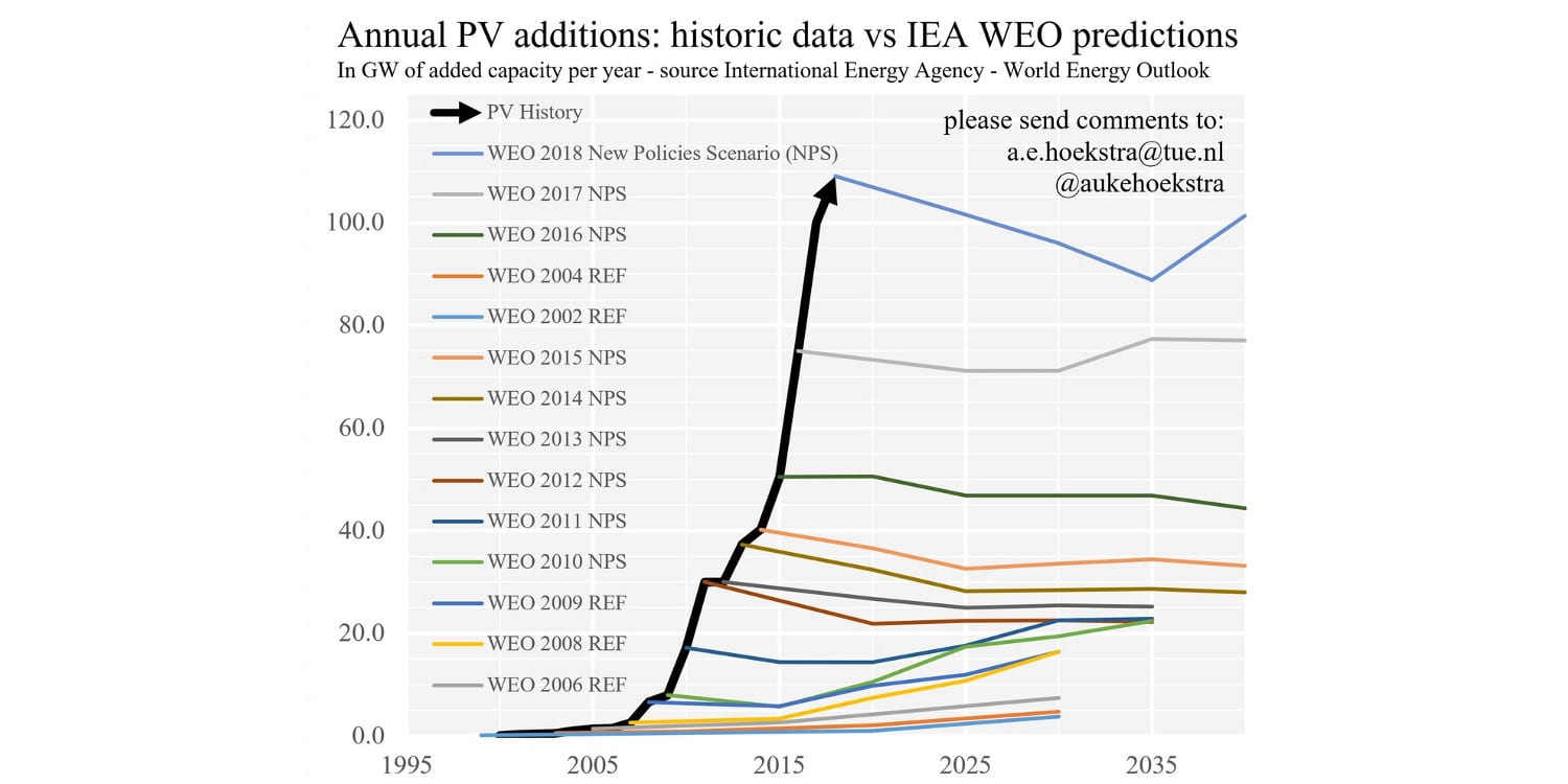

Auke Hoekstra ist bekannt für seine Analyse der IEA Szenarien.
Du weißt ja wahrscheinlich, wie viel PV letztes Jahr zugebaut wurde, und kannst das mit Aukes und der Vorhersage der IEA vergleichen.
Damit will ich nicht sagen, dass so offizielle Szenarien generell schlecht sind und man ein Netzbetreiber Szenario einfach in die Tonne hauen kann. Man muss sich das schon genauer anschauen.
