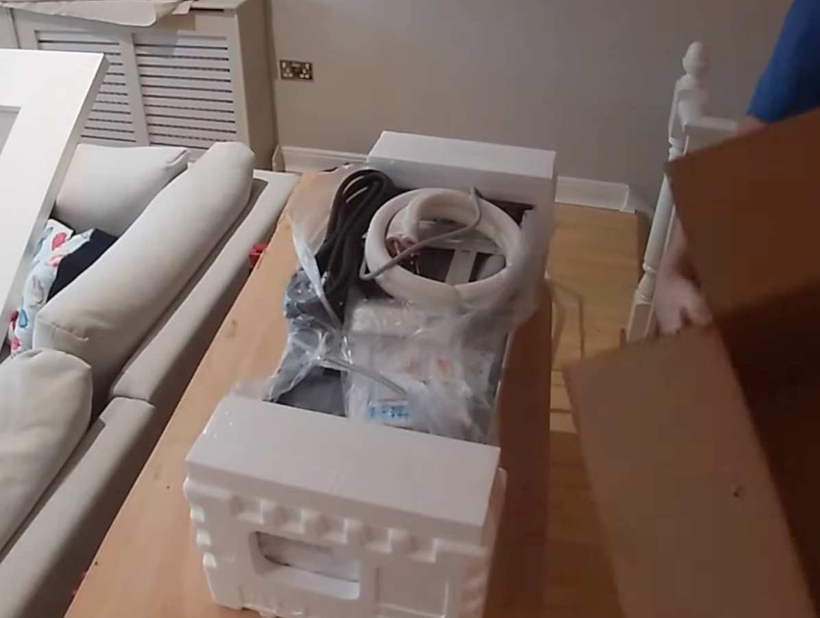

Die Bleche sind unkritisch, die Rohrschlange, durch die das Kältemittel geht, die darf nicht beschädigt werden, aber die sollte recht robust sein. Aber wenn es da ein Loch gibt, geht das komplette Kältemittel in den Innenraum. Vielleicht könnte man die Menge pro Zeit etwas aufhalten, wenn das EEV komplett schließt am AG. Dann sollte man die Geräte aber immer am Netz halten, vielleicht ist das sogar Vorschrift vom Hersteller.
Vor ein paar Tagen habe ich auf Youtube ein interessantes Video aus England gesehen. Dort verkauft die Firma ElectriQ R290 Split Klimas, und in den Videos sieht man dass dort die Kupferrohre an den Innengeräten 1-2m lang sind. Somit liegen die Bördel vom IG dann immer ausserhalb des Innenraum. Aufgrund der Länge sind die Rohre am IG aufgerollt als "coil" in der verpackung.
Hatte ich so noch nie gesehen, finde ich aber eine gute Idee!
