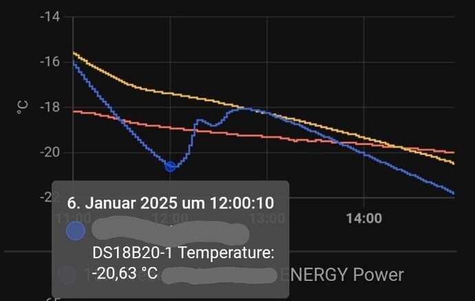

Einfrieren:
Testflüssigkeit ging bei ca -20,6 Grad sprunghaft in Phasenwandel. Plateau bei ca -18 Grad.
! Bei den beiden vorigen Messungen (voriges Post) waren Sensoren 1. und 2. vertauscht!
Hab es korrigiert.

Erstes Einfrieren:
Ethylglykolwasser (32%, Gewicht)
scheint bei -19° den Phasenübergang zu starten.
Ca -18,6 Grad das Plateau.
Werde noch abwarten ob reproduzierbar.
:thinking:

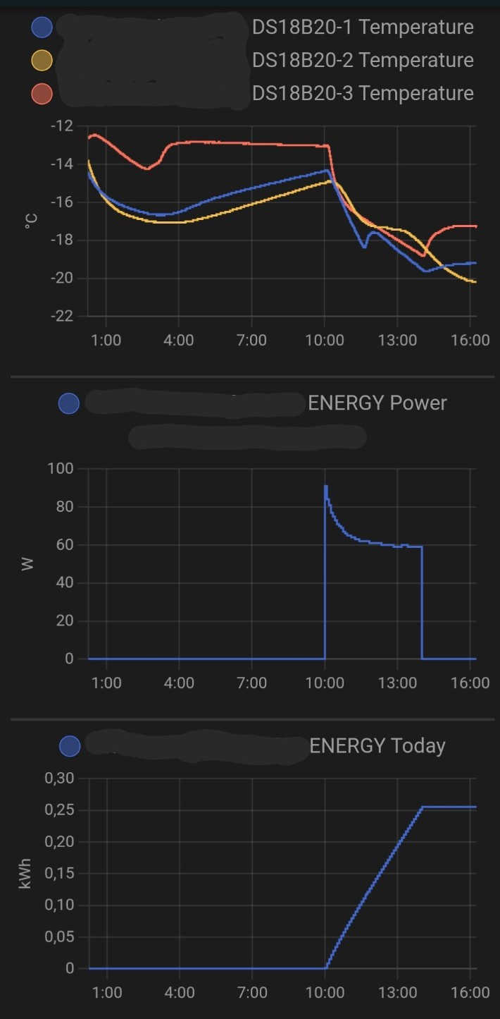

"Frisch" eingefroren (vorher rausgenommen) sieht es doch ganz richtig aus:
Wer:
1 Salzwasserlösung 210g/l
2 Alkohol Wasser 33% (gewicht)
3 Ethanol/Ethandiol Wasser 32% (gewicht) (Das Frostschutzmittel)
Wo:
2. Schublade von oben.
Ohne andere Salzwasser"kälte"speicher.
Wenig Nahrungsmittel
Was ist passiert:
(Sprunghaftes kristallisieren bei X Grad , Plateau bei Y Grad)
-18,3 Grad, -17,6 Grad
Nicht Sprunghaft , Plateau bei -17,38Grad
-14,25 Grad, ca -13 Grad

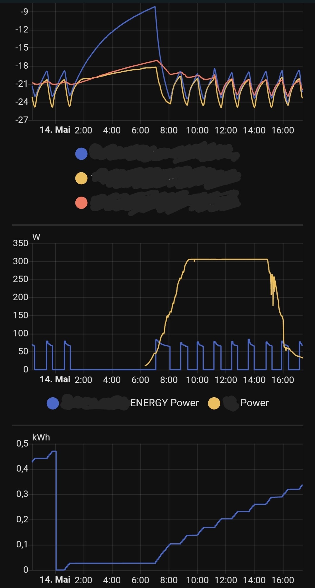

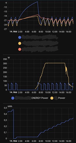

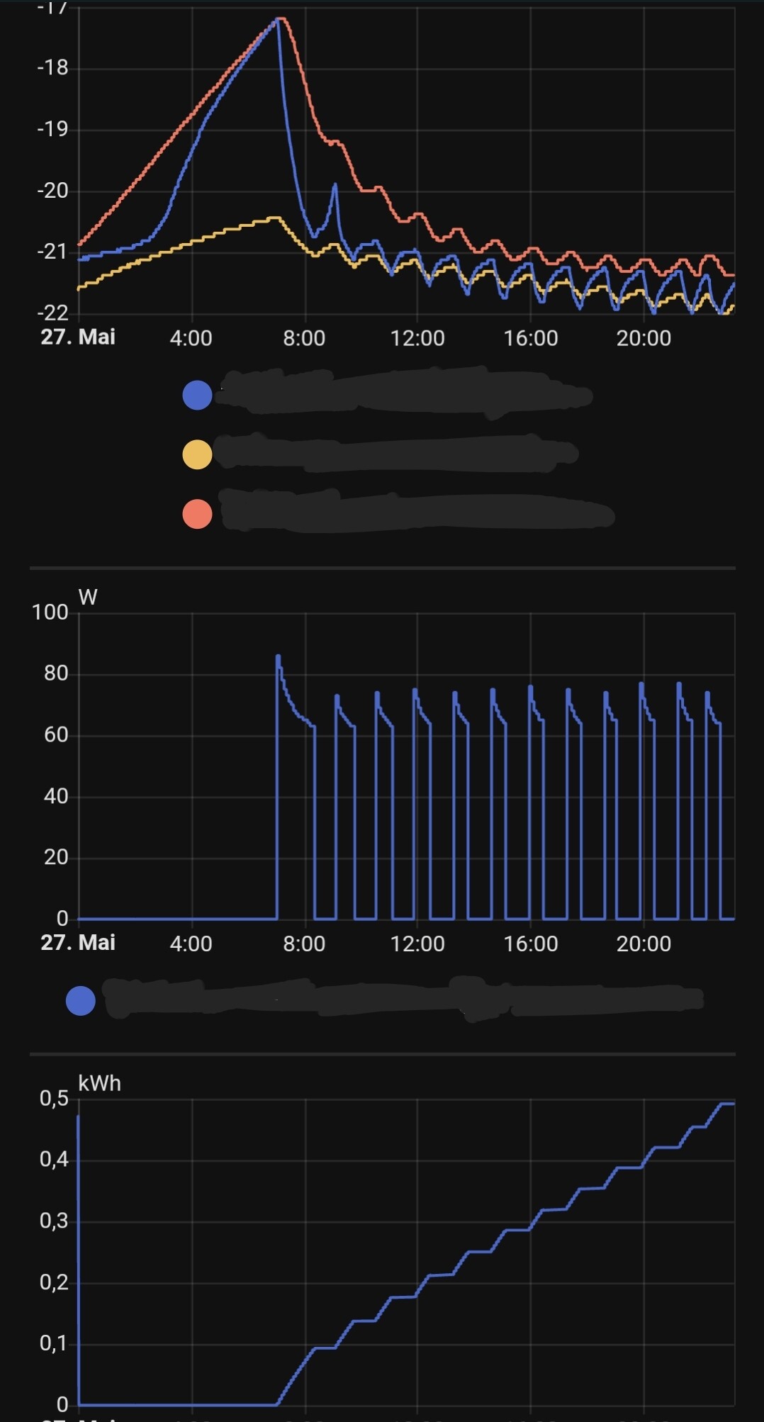

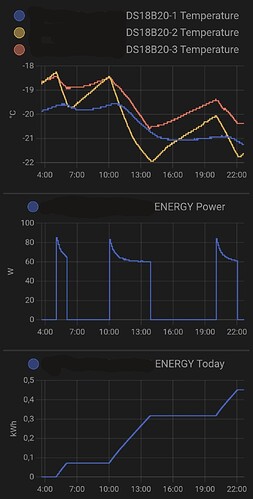

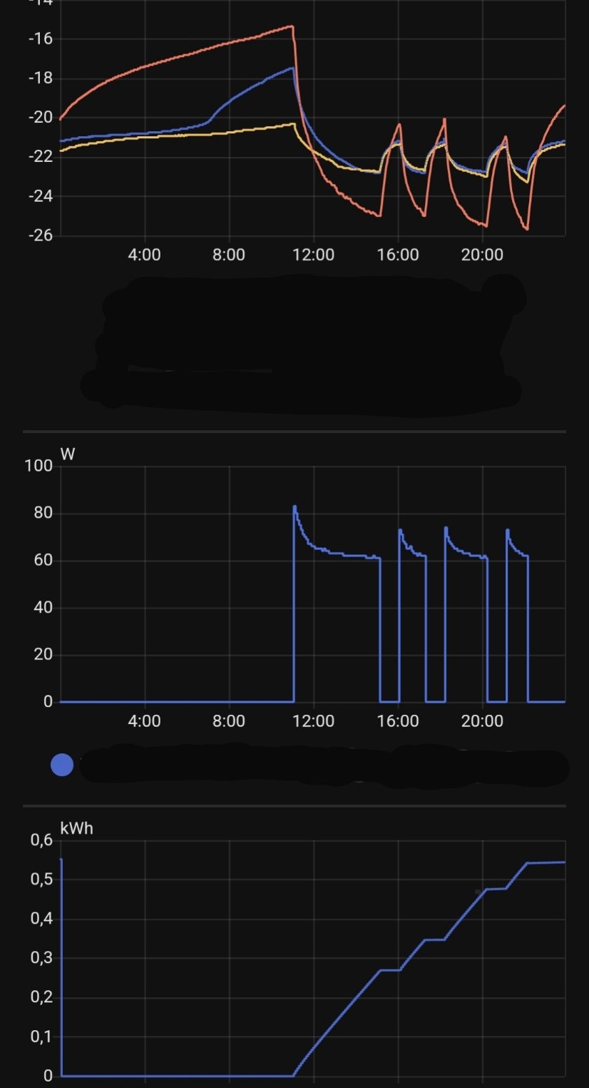

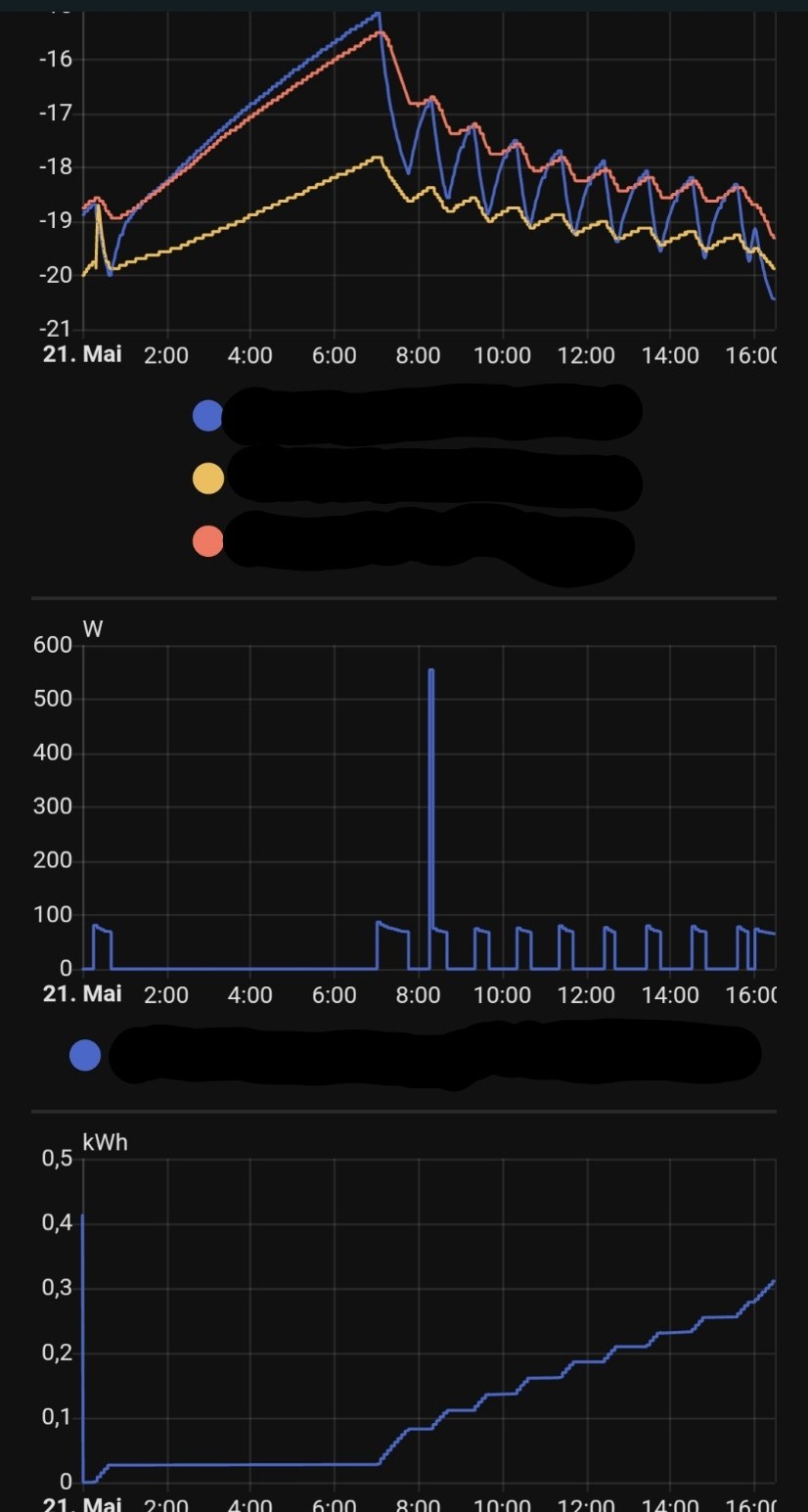

Momentane "bequeme" Einstellung und Messwerte.
1:
Temperatursonde x3 im Gefrierschrank:
Wärmste Temperatur im obersten Fach mit standard Kühlakku, die anderen beiden Temperaturen sind bei "Solespeichern" ("Salzwasserkältespeicher"), mehr in der Mitte.
2:
Leistung PV, Gefrierschrank:
Momentan max. Leistung 300W an dem WR (wegen Umbaus), Südseite Balkon. Der andere Graph zeigt die Leistung des Gefrierschranks und das Ein-/Ausschalten durch die GefrierschrankHysterese.
3:
Energieverbrauch:
Gefrierschrank von 01:00 Uhr bis 7:00 aus, sonst normaler Betrieb, recht kalt gestellt. Ca. 0,45Wh/Tag.
Bequem, da der Gefrierschrank die minimale Temperatur regelt und bei neuem Gefriergut zun einfrieren automatisch länger kühlt. Auch sollte er dadurch eher im effizienten Bereich arbeiten.

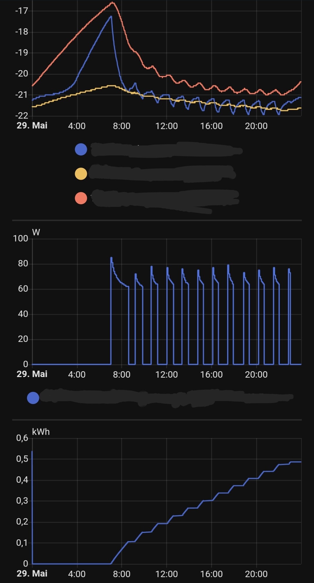

Nachtrag2:
Wahrscheinlich werde ich mit der Temperatur noch etwas höher gehen, wenn ich mehr Speicher zum Puffern eingefroren habe.

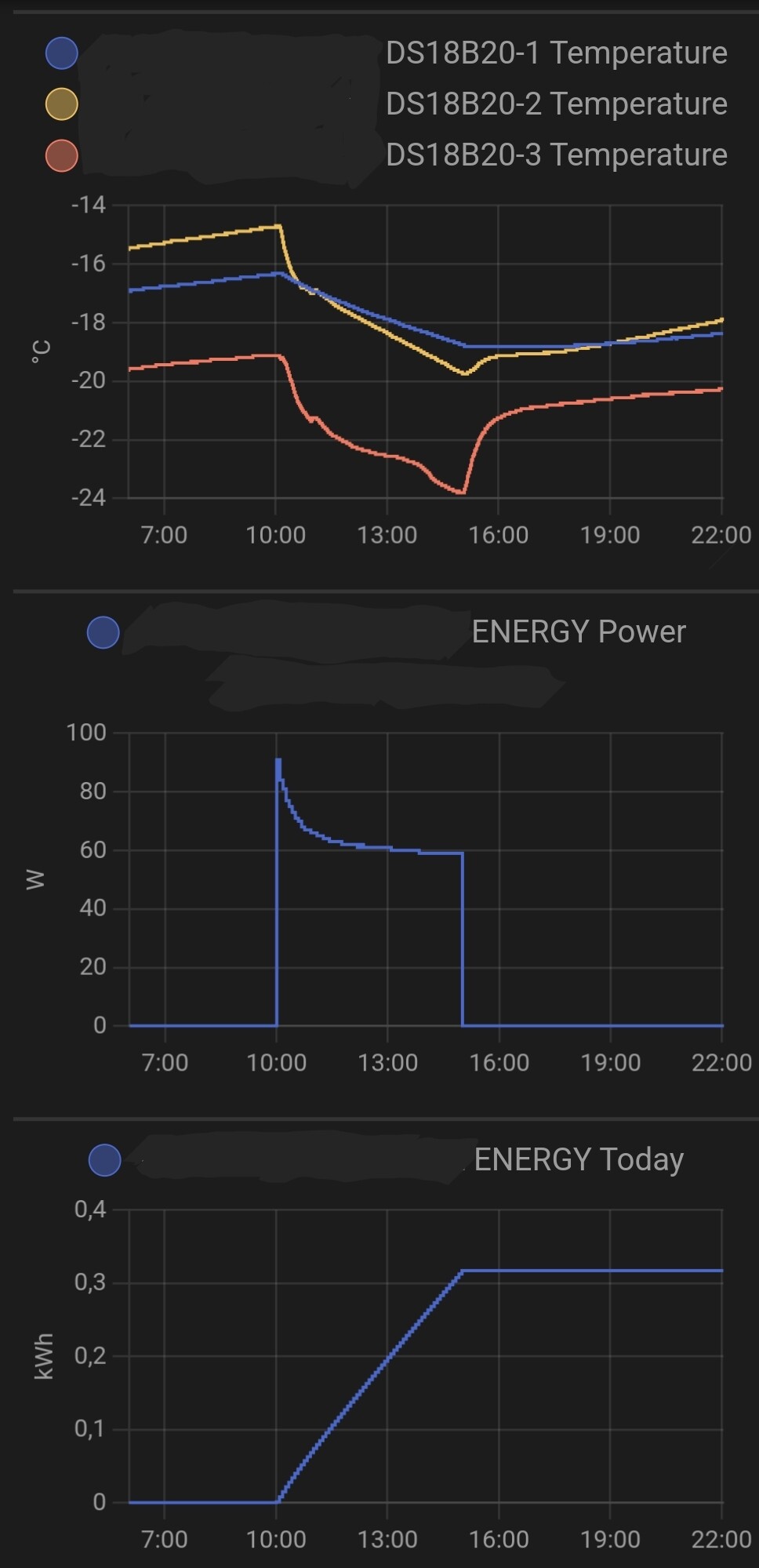

Temperatur wärmer eingestellt:
Erwärmt bis -15 Grad.
Gekühlt ca -19 bis -20 Grad.
Ca 0,4 kWh /24 Std

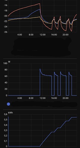

Kälter gestellt, länger aus (7h), 0,5kWh:
Stufe 5,5 von 7 (7 max.)
0:00-07:00 Uhr aus
Verbrauch 0.5kWh/ Tag
Warm bis -19 Grad
Kalt bis -22 Grad

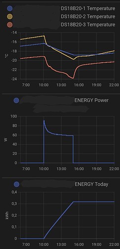

Temporäres Zwischenergebnis, nicht eingeschwungen.
"0-10Uhr aus, 10-23 Uhr "an""
"0,5 kWh"
Eventuell nehme ich die unterste "warme" Schublade für -10 Grad Sachen wieder in Betrieb und lege auf die Lebensmittel einen Akku der dadurch nahe am Kühlrohr ist.
Momentan die 5l Akkus frieren nicht komplett durch
(Roter Graph)
Gesagt, getan:
Nächstes temporäres Ergebniss
"22-11 Uhr aus, 12h "lang aus"
"0,55kWh" (gefriergut dazu gekommen)
Wärmstes in den Fächern: -15.3 -17.5 -20.3 Grad

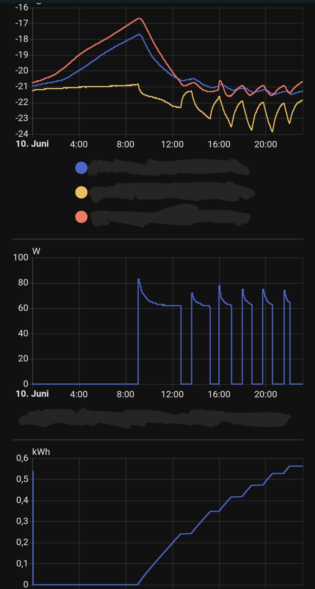

Nächste Messung ist:
  • Damit mehr in Sonnenzeit "an", veränderung 13Std statt 12Std "an: (9-22 Uhr an). Damit dann 13Std "an" und 11Std "aus".
  • Doch auf Stufe 5,5 von 7 am Gefrierschrank gestellt , damit phasenwechsel erfolgt.
  • Die unterste Schublade ist jetzt mit unempfindlichen Gefriergut gefüllt, und Gefrierschrank insgesamt mehr gefüllt, puffert damit auch mehr
Die Temporäre Messung, nicht eingeschwungen
Wärmstes -16,7 -17,7 -20,8 Grad
Erste "an"zeit 3h45m lang
0,56Kwh/tag Verbrauch

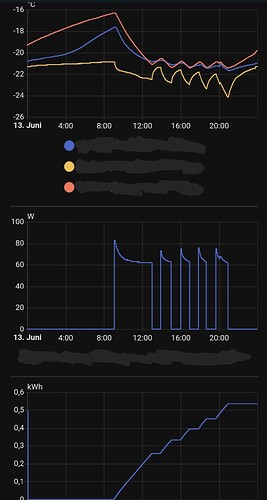

Nächste Messung,
9-21 Uhr an, 12 Std an 12 Std aus

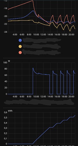

Bald Fazit zu "Bequem, Schnell, Zonen", wenn ich nichts mehr verstelle und die Temperaturen eingeschwungen sind :tada:

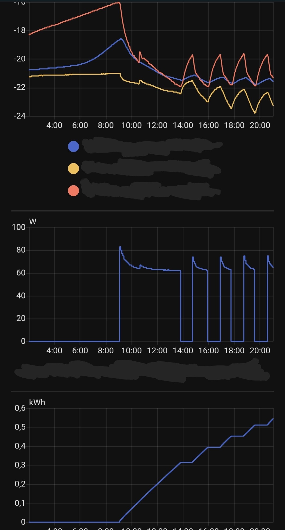

Wärmste Temperaturen in den 3 Zonen: -16,3 -17,6 - 21 Grad
Kälteste Temperaturen in den 3 Zonen: -21,3 -21,5 -24 Grad
0,54kWh Verbrauch, Erste "Anzeit" 4 Std.
12 Std "An", (9-21 Uhr)
12 Std "Aus"
Stufe 5,5 von 7
Brot wurde eingefroren.

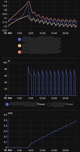

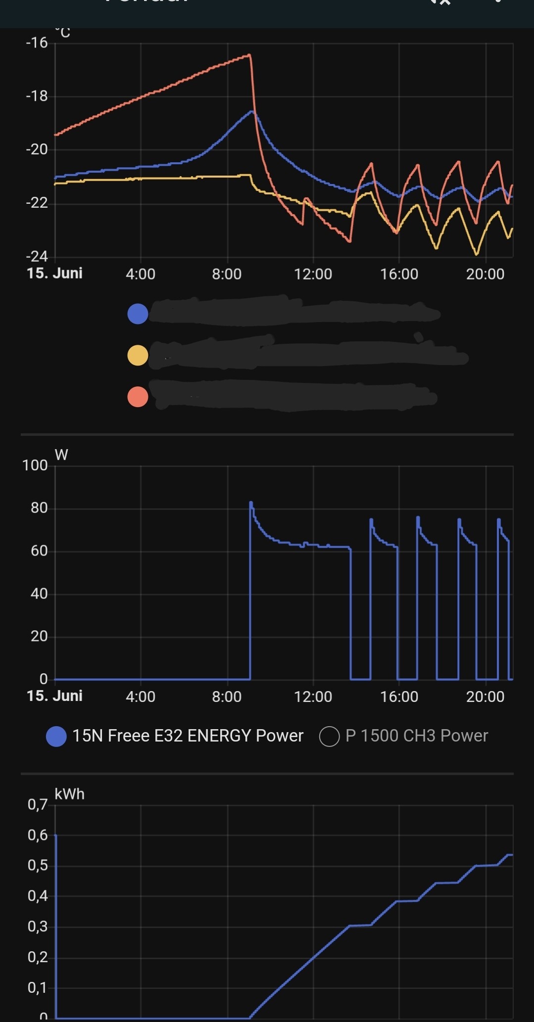

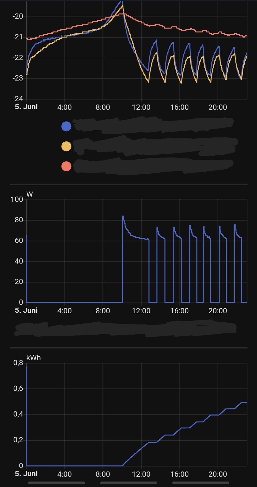

sieht reproduzierbar aus, nächste Messung:
Wärmste Temperaturen: -16,4 -18,7 - 20,9 Grad
Kälteste Temperaturen: -21,9 -22,7 -23,8 Grad
0,54kWh Verbrauch, (Erste "Anzeit" 4h45 Std, 0,3kWh)
12 Std "Aus"
Stufe 5,5 von 7

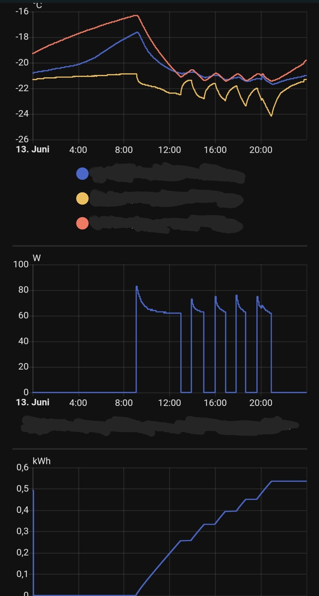

Roter Ausbrecher: Schublade geöffnet, Sensor etwas versetzt (Unter das Vanilleeis gepackt).

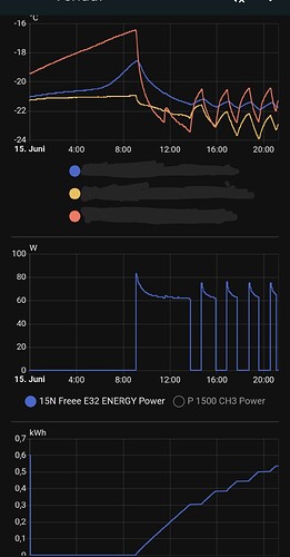

Und drittes mit gleichen Einstellungen um Reproduzierbarkeit zu überprüfen, roter Sensor verrutscht in det Schublade :frowning: :
Wärmste Temperaturen: -16,3 -18,6 - 21 Grad
Kälteste Temperaturen: -21,8 -21,9 -23,8 Grad
0,54kWh Verbrauch, (Erste "Anzeit" 4h49 Std., 0,31kWh)
12 Std "Aus"
Stufe 5,5 von 7

Im Herbst bei weniger Sonnenstunden könnte eine stärkere Kühlung, mit einer Einstellung "stärker "5,5 von 7", die gesamte Energie in weniger als 12 Std. "nachtanken".
Da der Gefrierschrank immer noch im taktendem Betrieb der eingestellten Temperatur läuft, friert er in der "An"-zeit neue Lebensmittel zuverlässig unter höherer Energieaufnahme, schnell ein (längere "An"-takte).
Geändert (In meinem Fall wurde die oberste "Eiswürfel"schublade entfernt und durch Salzwasser"kälte"speicher auf Unterlagen ersetzt.)
In den mittleren Schubladen wurden Salzwasser"kälte"speicher in die Böden gelegt und in der untersten Schublade ein Salzwasser"kälte"speicher auf die Lebensmittel draufgelegt.
Momentan läuft die gesamte Energieaufnahme in der meißt "hellen" Zeit von 9-21 Uhr ab.
