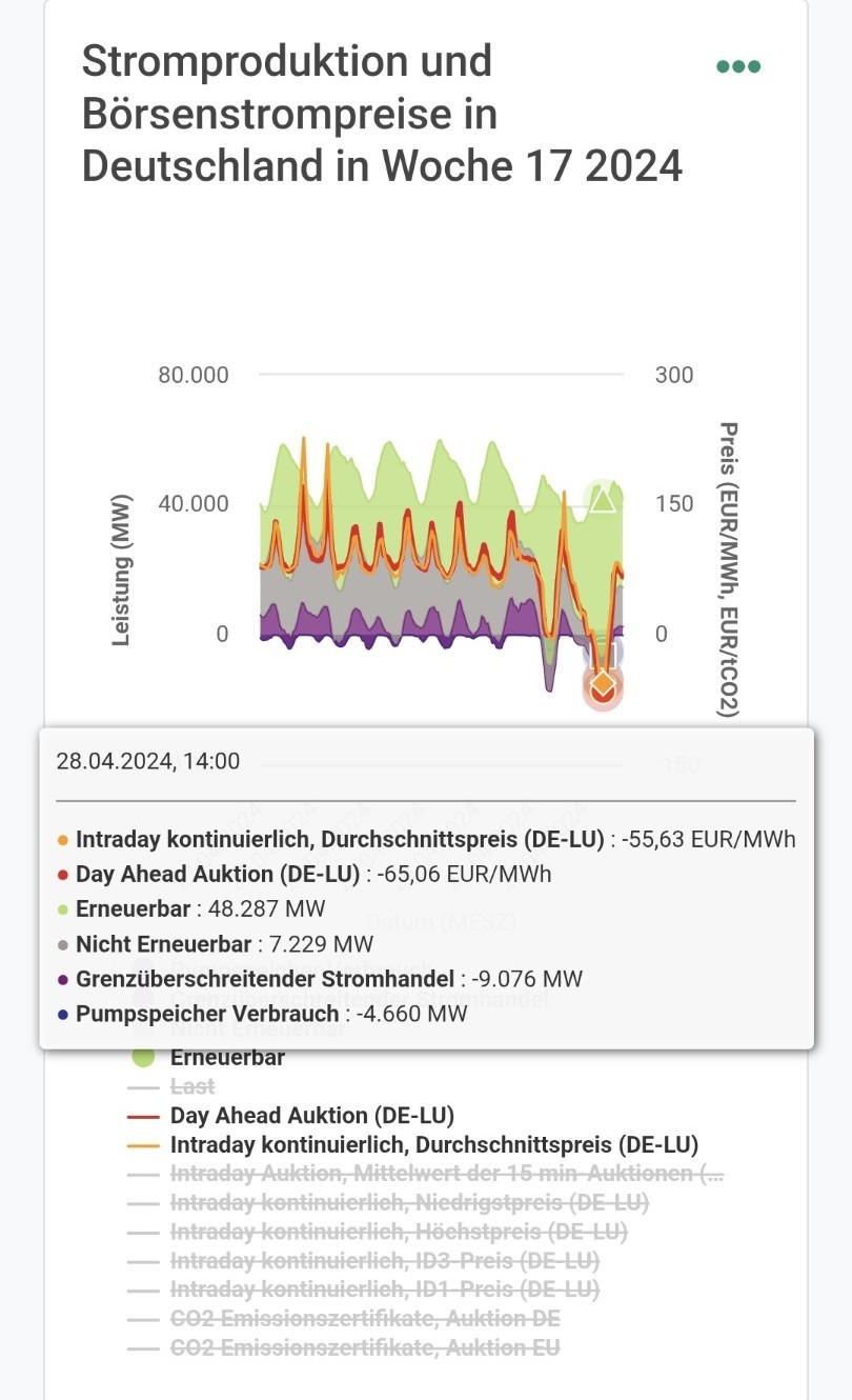

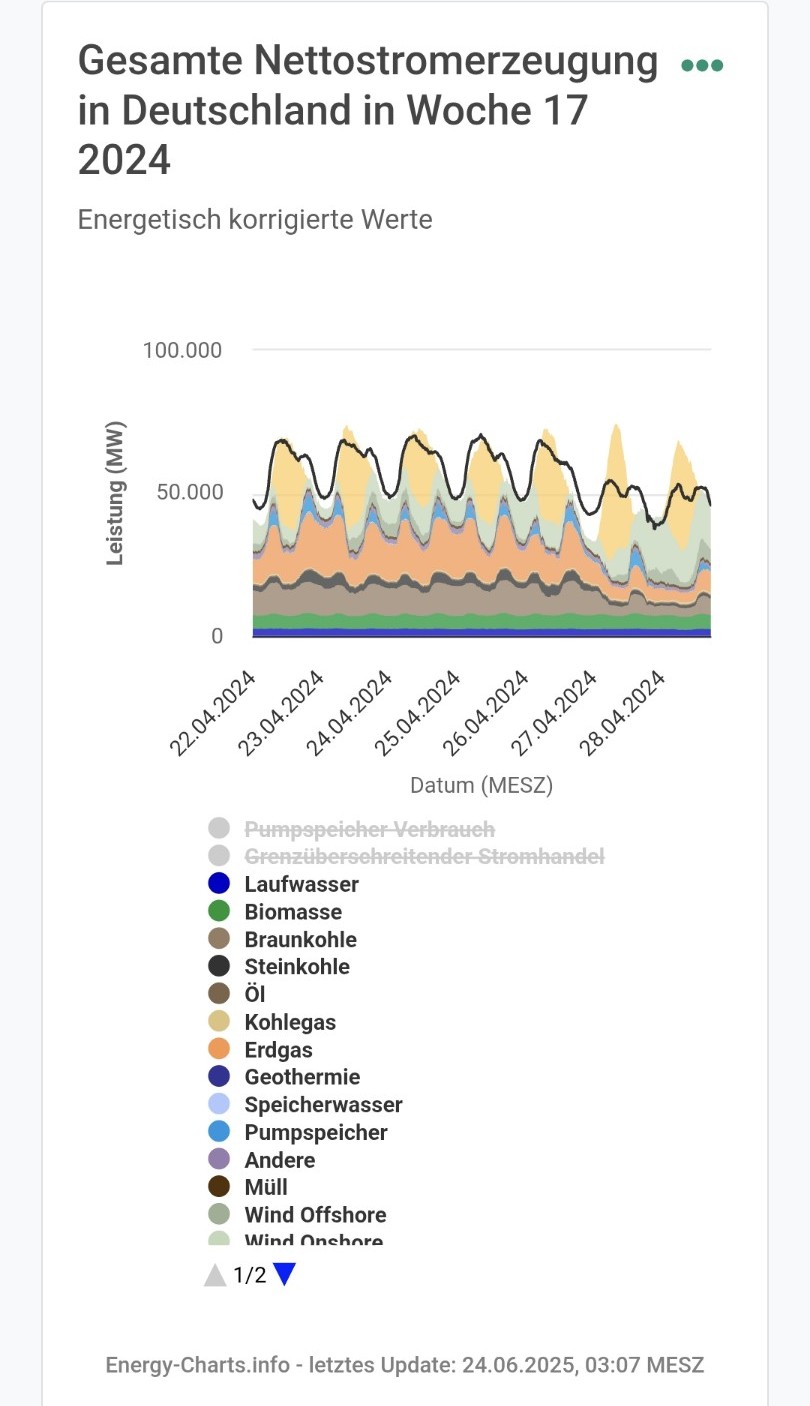

Überlegungen und Analyse zu Peaks, mit Beispiel in Andreas Video:
Extrembeispiel Wochenende PV Überschuß
Andreas Vortrag
"Energiemanagement & Kleinspeicher-Petition: Fachvortrag beim Chaos Communication Congress 2024"
Zeitmarke 4m55s
(https://www.youtube.com/watch?v=-7piKameP3I&t=279

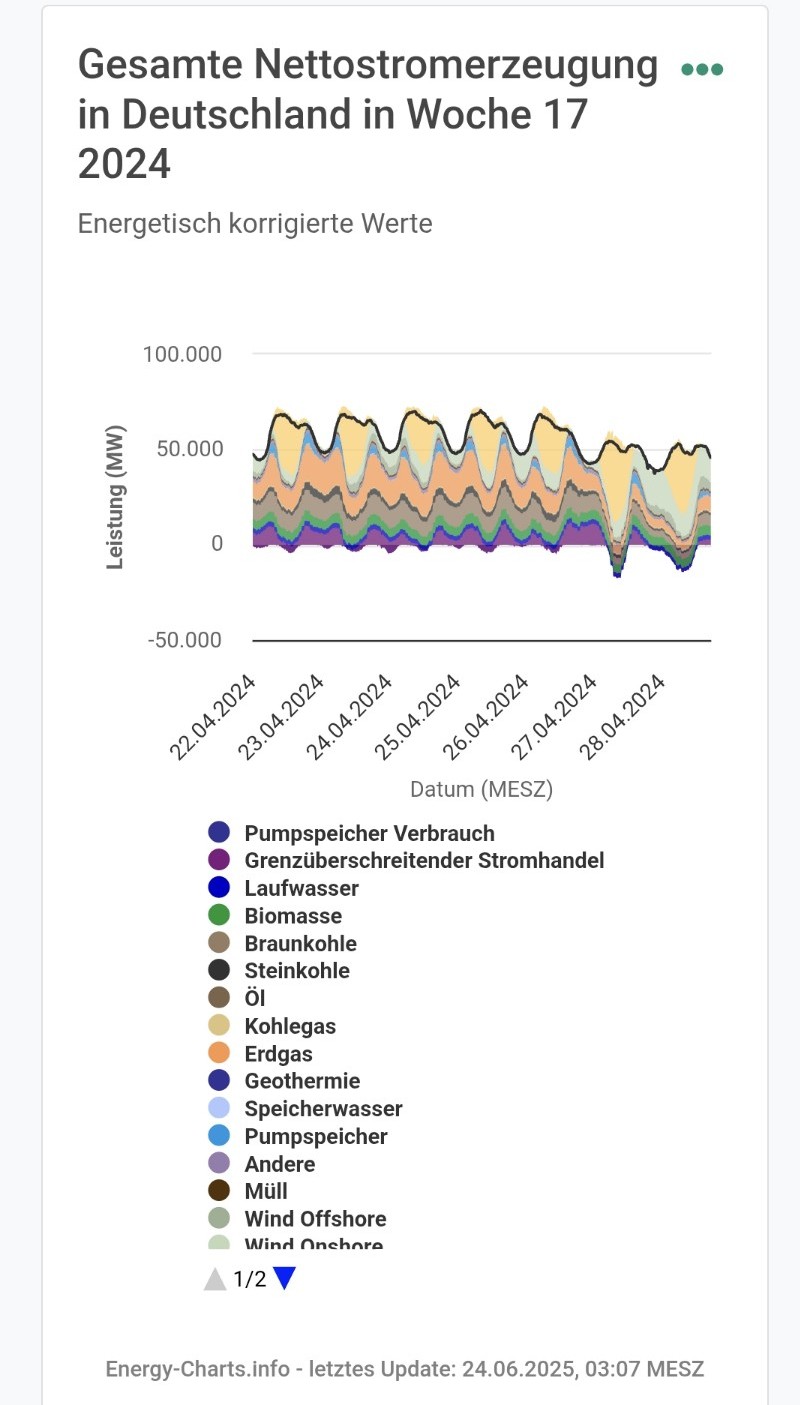

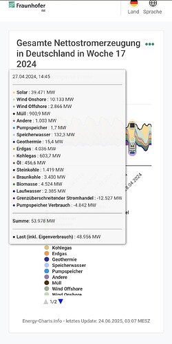

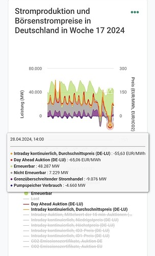

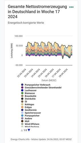

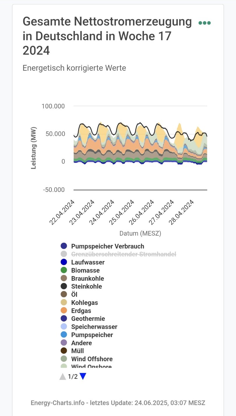

Energycharts Bilder von Beispielwoche mit Wasserkraftspeicher und Import/Export
Wie im Video
Mit Pumpspeicher
Mit Pumpspeicher und Import/Export

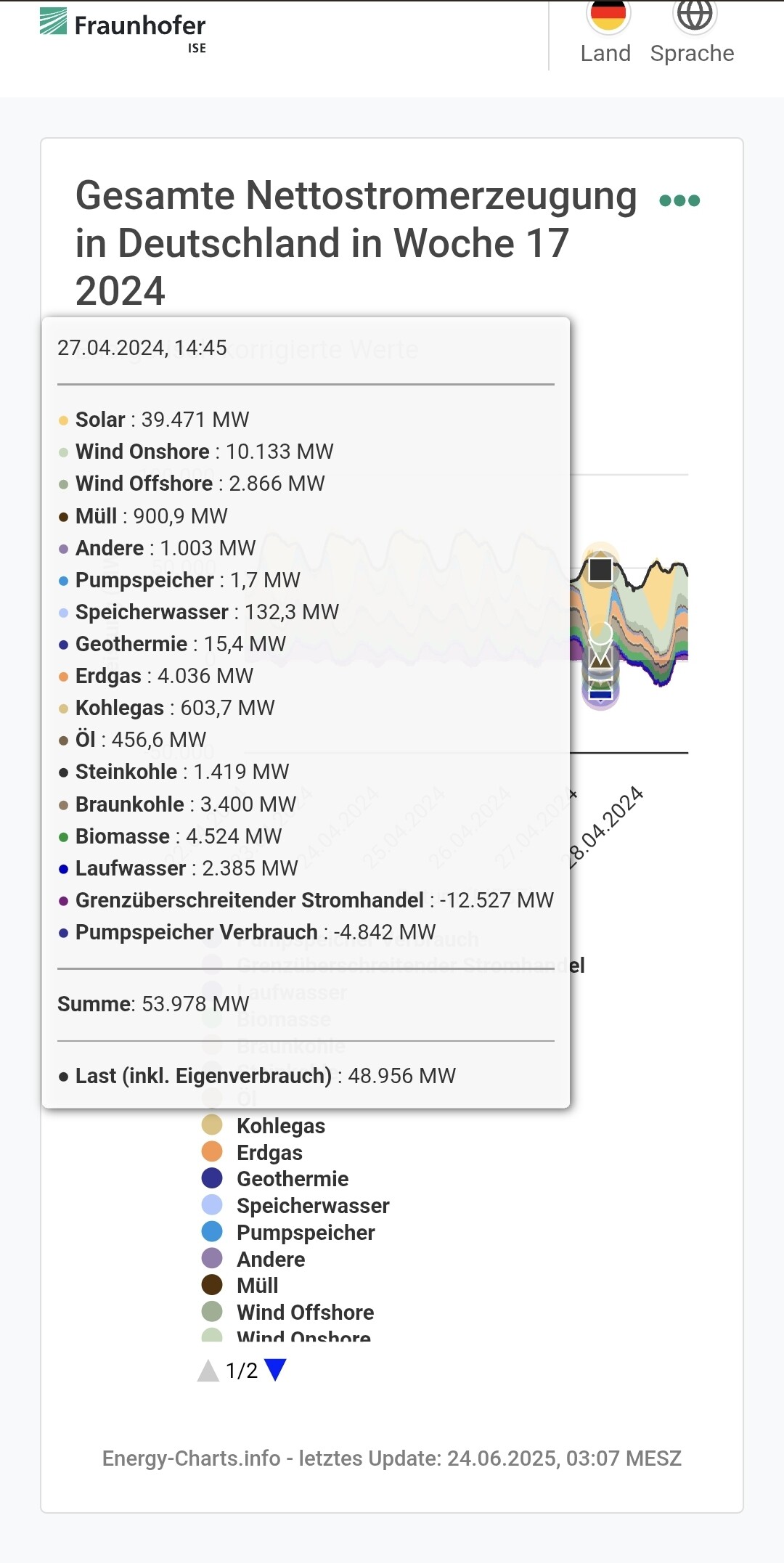

Negative Preise an der Börse
Wochendpeak, viel Industrie/Beschäftigte haben Pause:
Sa. Sonne, So. Wind und Sonne (So. -5,5 Cent/kWh ?)
Samstag: 12MW Überschuss nach Pumpspeicher miteinbeziehung.
