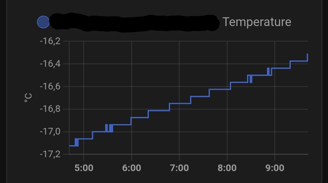

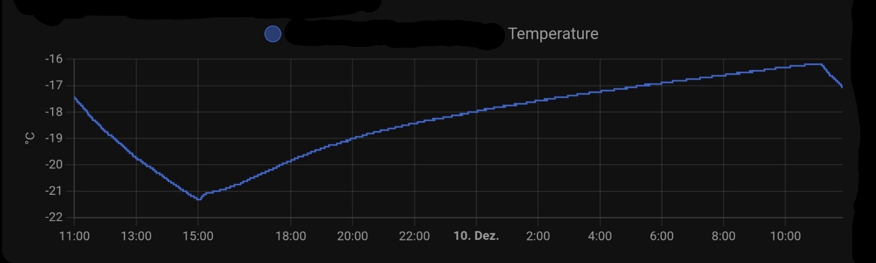

Temperaturkurve ist da.
Ich hab es etwas länger "aus" gelassen um den "niedrigen" Bereich einmal zu sehen.
20h "aus" (15:00-11:00)
Zuvor 5Std "an" (Turbotaste)
10 Grad Raumtemperatur
Zwischen Nougat- und Schokoeis gemessen :yum:
Irgendwas um die 0,2 Grad Erwärmung pro Stunde am Ende.
:grinning:
Verbrauch beim Kühlen:
4h an (Turbo)
0,26kWh

Du würdest die Kurve gerne noch weiter ansteigen sehen, also noch wärmer ?
Ich fand vorallem interessant dass man hier garkein Plateau sieht. Ich hätte angenommen dass die Temperatur recht schnell auf die Schmelztemperatur ansteigt und dann dort eine Weile bleibt.
Hast du alle Speicher aus der gleichen Salzlösung befüllt? Also 1x gemischt und dann aufgeteilt? Oder immer wieder neu angemischt so dass sich die Zusammensetzung potentiell etwas unterscheiden könnte?
Grundlegend finde ich dass das so doch jetzt schon richtig gut funktioniert. Wie lange hat es nach den 20h Pause gedauert bis wieder -21°C erreicht wurden?
Die 4 großen Flachen sind einzeln genau abgewogen mit der gleichen Lösung beschickt (Nicht eine Lösung für alle)
Vorher, vor allem bei den -14 Grad Plateaus, war auch ein anderes wild verdünntes dabei.
Jetzt sind zu den 4 Flachen ein Hochkonzentriertes und viele wild verdünnte dazu gekommen
Die speziellen Temperaturverläufe sieht man wenn man direkt an der Mischung mißt. (Ein Eisbecher weiter und es sieht ganz anders aus)
Die meißten im Eisschrank (über 90%) sind verdünnte die bei um die 15-16 Grad anfangen sollten zu kristalisieren.
Ich hab nach der 20Std Pause nur 4Std gekühlt.
Reichte um (bei 10 Grad Raumtemperatur) bis knapp -20 Grad (gemessen) zu kommen.
Ich denke ich werde es nochmal 20Std auslassen um zu gucken was das im Verbrauch ausmacht wenn die AusgangsTemperatur höher ist.
Die neue Ausgangstemperatur sollte näher bei -15 Grad landen.

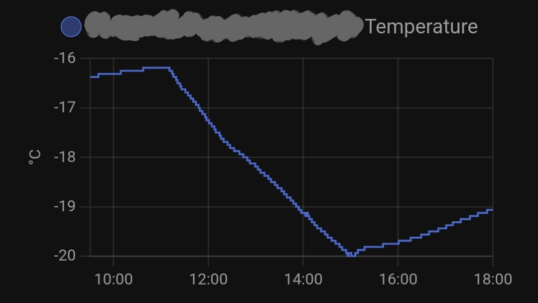

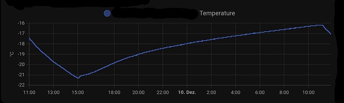

"Neue" Messung, Erwärmen lassen bis -15 Grad
4 Std. "an"
11:00-15:00 mit "Turbotaste"(immer an, kein Takten)
Ergebnis: ca 4° runterkühlen (ca -16 bis -20 Grad)
(Bild zuvor bereits gepostet)
20 Std "aus"
15:00-11:00
Ergebnis: ca 5° Erwärmung (von ca -20 bis -15 Grad)
"Stromverbrauch" beim Kühlen: ca 0,26 kWh pro Tag (4Std pro Tag, -21 bis -16 Grad)

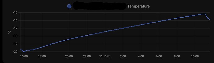

Im Vergleich:
ca -21 bis -16 Grad = 0,26 kWh
zu
ca -20 bis -15 Grad = 0,27 kWh
"Stromverbrauch" beim Kühlen: ca 0,26 kWh pro Tag (4Std pro Tag, ca -21 bis -16 Grad)
"Stromverbrauch" beim Kühlen: ca 0,27 kWh pro Tag (4Std pro Tag, ca -20 bis -15 Grad)
Korrektur eingefügt!
Falsch abgelesen.
Beide Werte waren deutlich unter 0,30 kWh, der "kältere" sogar niedriger....

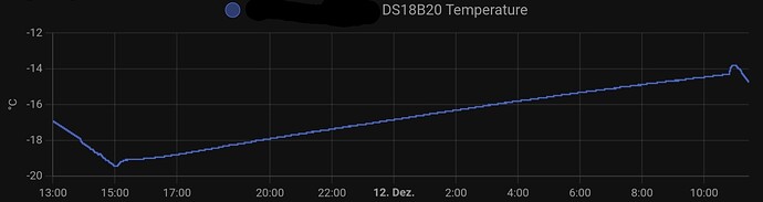

Hier noch das letzte Bild vor dem rausmachen der Beutel. 20Std aus. Erwärmung von ca. -19 bis ca -14 Grad
Falls noch was geloggt werden soll, sagt bescheid.

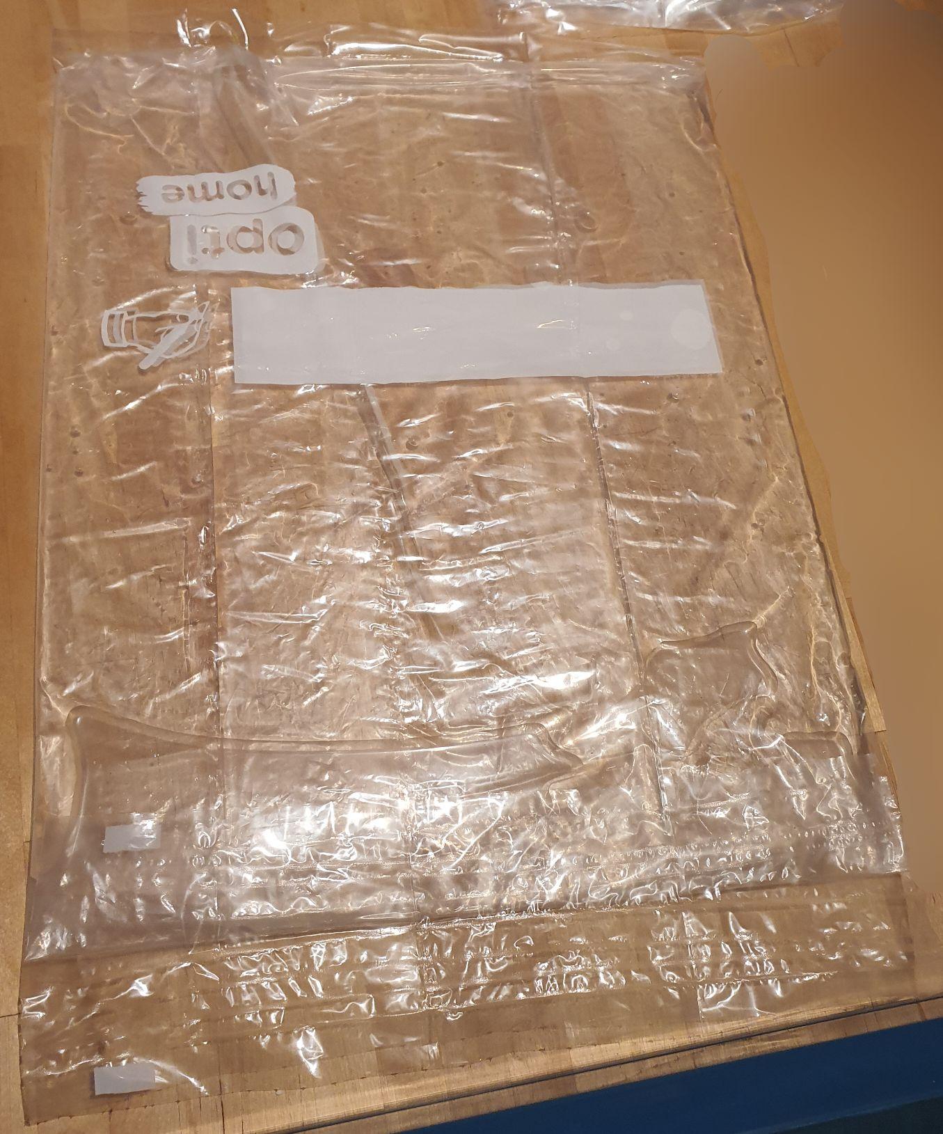

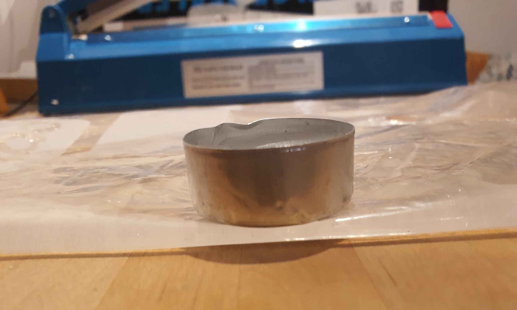

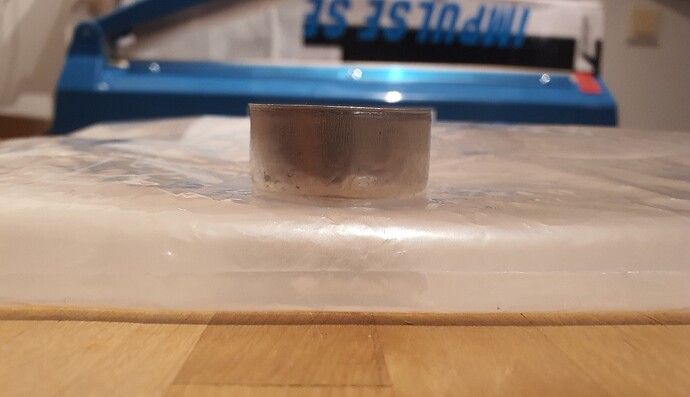

Die 1l Salzwasser Beutel, doppelt eingetütet, jede Tüte 2x schweißnähte, sind schön flach, beide verteilen sich gut. (Es sind 10l Beutel mit 1l Salzwasser. Ca. 41x34cm.)
( Projekt "Überkühl" + "Salzwasserkältespeicher" (Kühl-/Eisschrank stärker/länger laufen lassen bei Überschuss, nichtinvasiv) - #99 von lichtquant - Neue Ideen - Akkudoktor Forum
Die Luft,die ich (auch mit Absicht) drinnen gelassen habe, macht die auch ein wenig dicker.
Normales Teelicht zum "Vergleich"
2l:
1l:

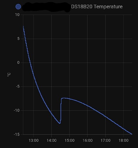

Erkenntnisgewinn:

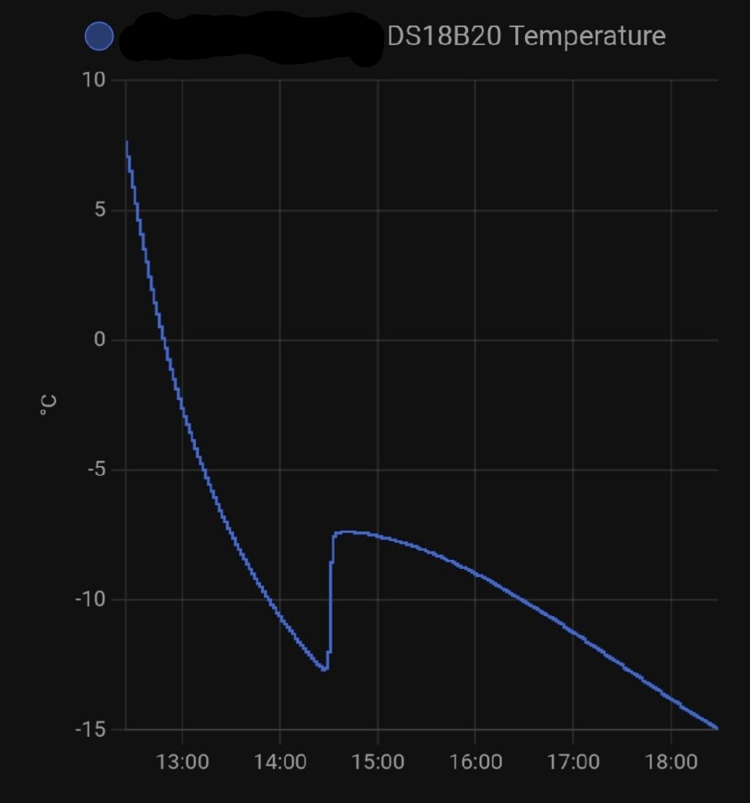

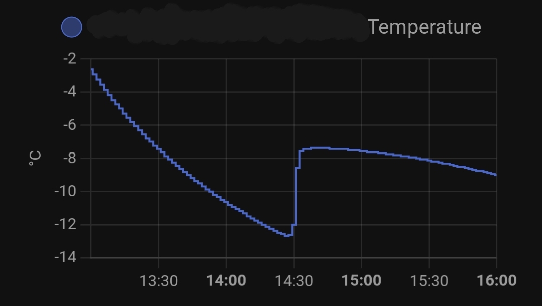

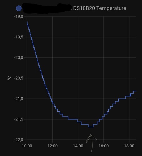

Das kleine blaue Kauf-GelKühlpad hat ein eindeutiges Plateau bei ca -7,5 Grad.
Jetzt will ich auch nochmal eine gesättigte Salzlösung sehen.
Digramme werden nachgereicht
Blaues GelKühlpad in -14 Grad kalten Eisschrank der am runterkühlen ist. (Temperatursensor im Pad eingewickelt)
Andere Ansicht, "näher ran"
Hobbys?

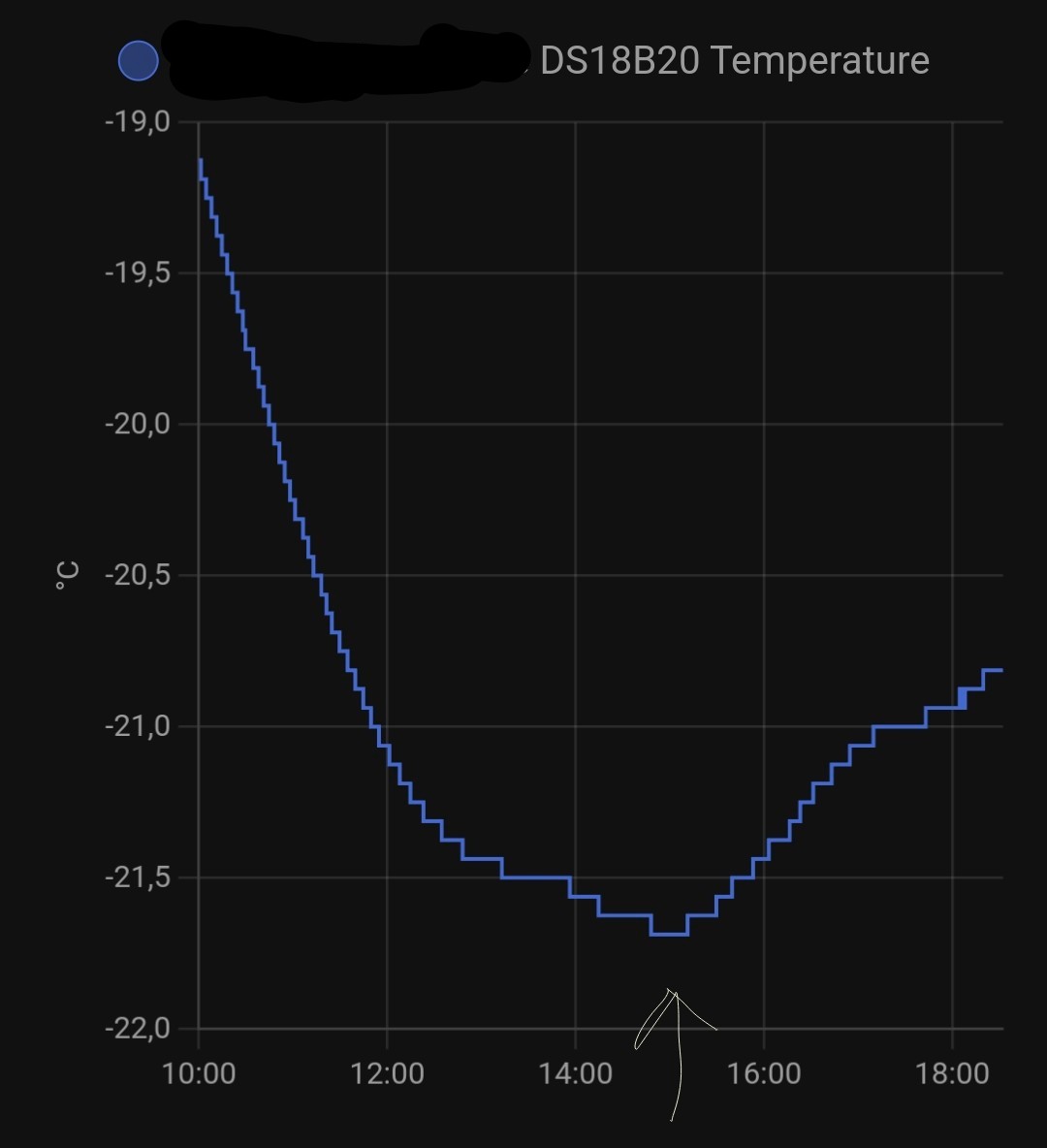

Sachen beim Einfrieren zugucken! :yum:
Gesättigte Salzlösung.
Oberstes, stärkstes Fach (Eiswürfel).
Ab 15:00 Uhr Gefrierschank aus.
Je nachdem wie genau der Sensor ist, ist da ein Plateau beim "Einfrieren" bei -21,5 Grad und beim "Auftauen" bei -21 Grad.
So ganz zufrieden bin ich mit der Messung nicht.
Es war viel Luft im Beutel der den Sensor umschließt.
Der Eisschrank lief da wohl schon auf nahe -26 Grad.
(AnalogesThermometer innen in der Tür)
:thinking:
Ich weiß nicht warum es nicht kälter wurde (ob die Leistung des Kompressors bei -26Grad nicht ausreichte?)

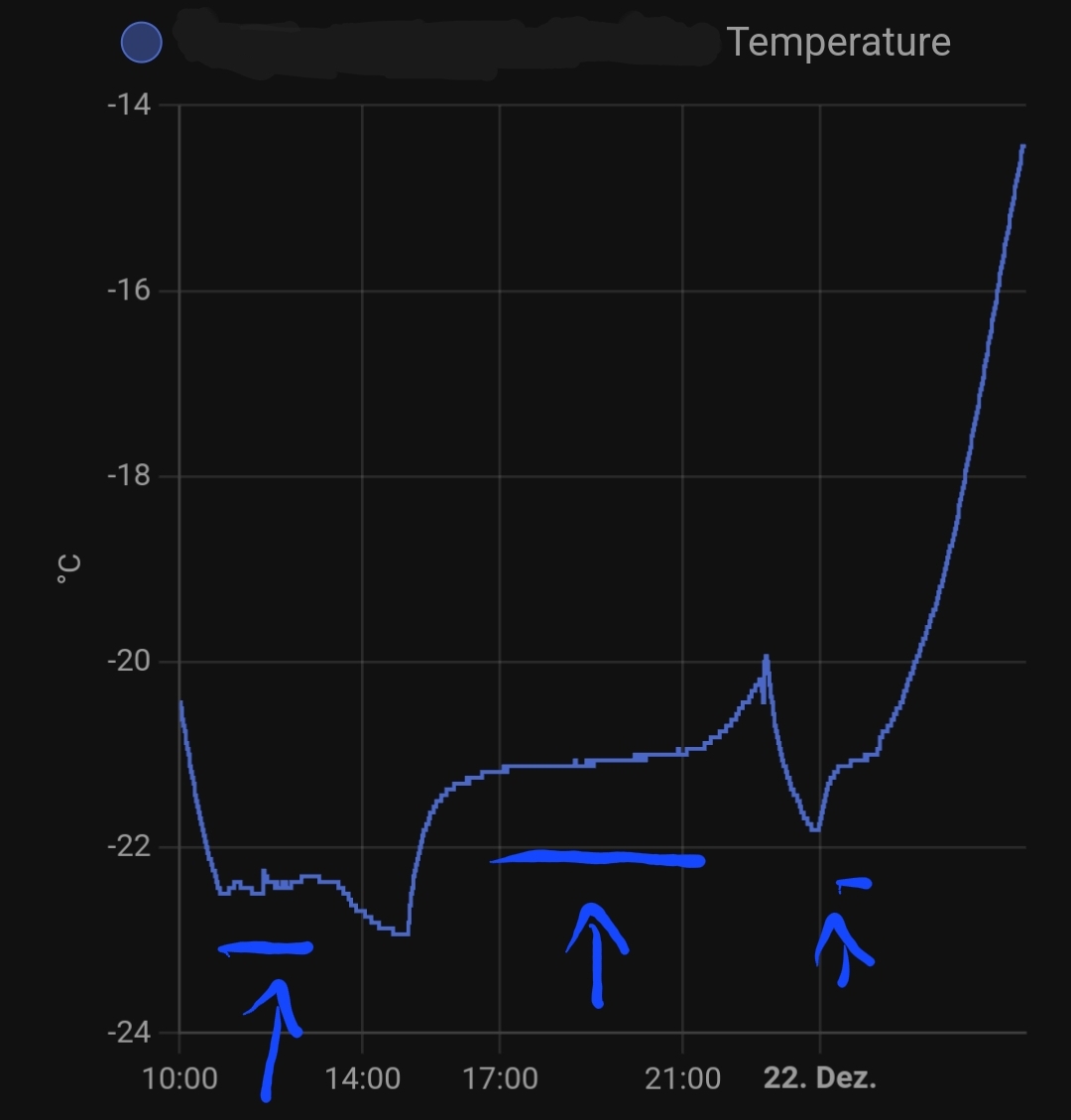

Noch ein Logg, im obersten Fach, wo ich Probleme mit der Reproduzierbarkeit habe.
Sensor eingewickelt in einen Beutel.
Darunter auch noch ausgebreitet ein zweiter Beutel.
Salzgehalt entweder 240g oder 290g /l
3 Plateaus
  1. "-22,3°" beim einfrieren
  2. "-20,5" beim auftauen
  3. "-20,5" beim auftauen

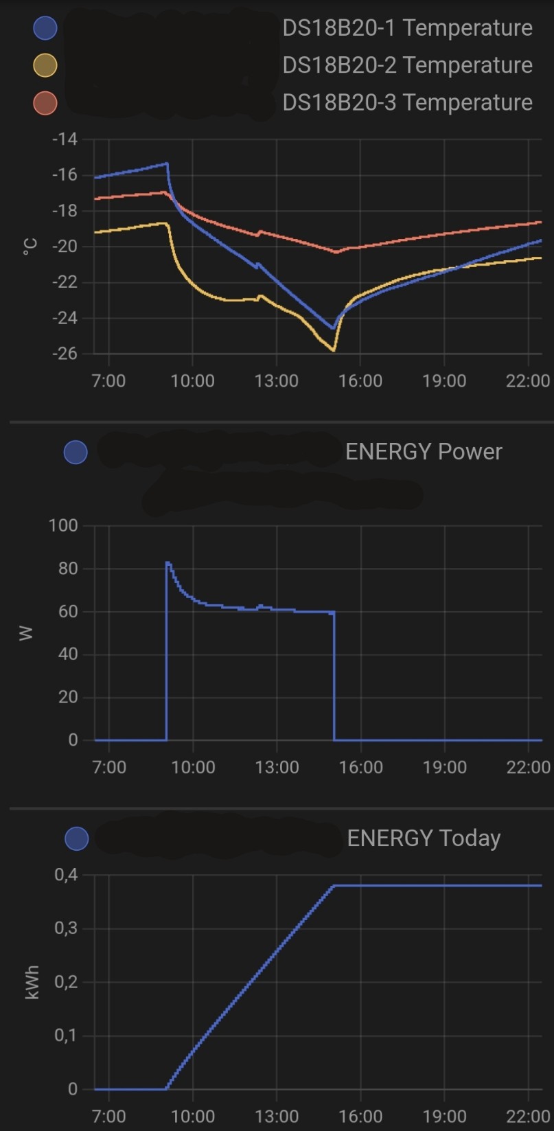

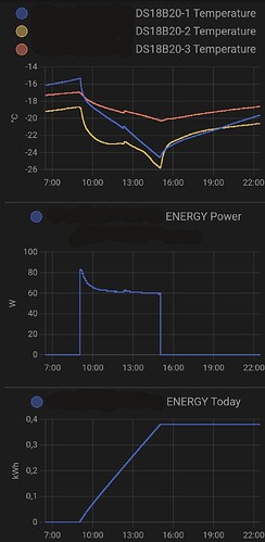

Erste Messungen mit 3 Sensoren:
Es sind ca 10l Salzlösung in flachen Beuteln in den Schubladen verteilt. Die meißten 210g/1l , 3 dacon mit 240g/l
