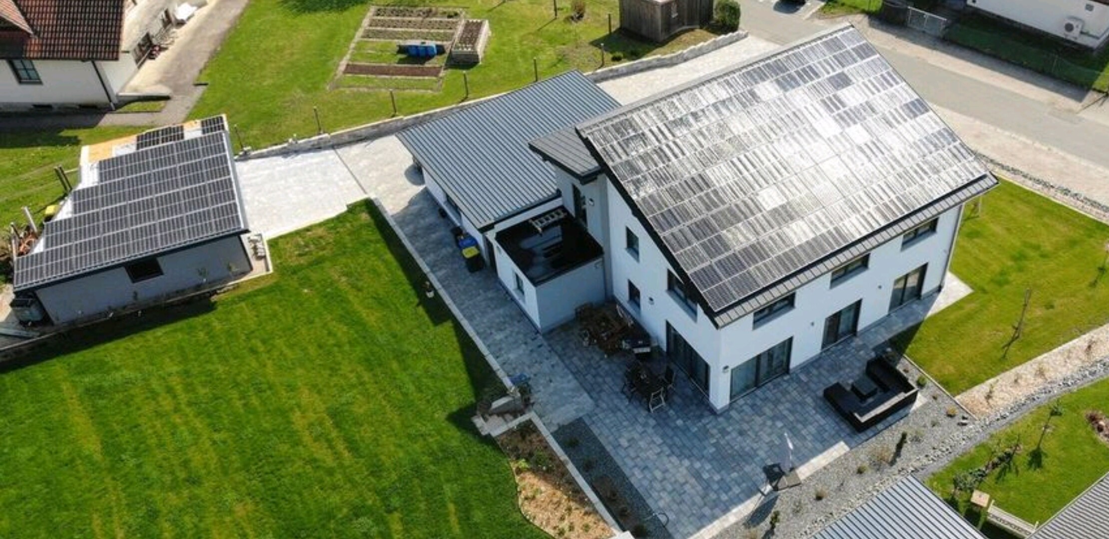

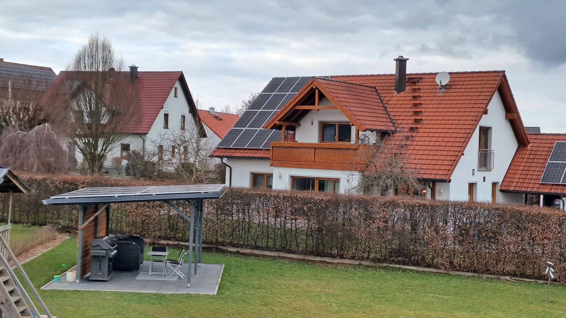

Hier mal ein Foto von Kraftwerk
sehr schön :thumbup:
Hey schicke Bude Junge !
Hast das perfekte Dach: keine Fenster/Kamine, große Dachüberstände.
Wär ja noch genug Dachfläche frei :slight_smile: Aber hast eh schon gut vollgebaut.
Pflasterung könntest noch gegen Platio Solarpflaster tauschen wenn die Kohle ganz locker sitzt.
mir gefällt der Spielplatz im Hintergrund :slight_smile:

Ja, da war viel Planung dabei und natürlich auch an PV gedacht.
Dachfläche Frei, ja, aber wozu nutzen? Vorschläge erwünscht.
Das kleine Pult ist ein Nord/Ost Dach und steht natürlich im Schatten vom Großen Pult
Gleiches Thema auch bei der Doppelgarage, steht im Schatten vom Haus --> Vorschläge erwünscht
Alternativ sagt mein Energieunternehmen du hast 30kWp auf dem Dach, weitere müsste ich eine Einspeisezusage einholen (muss sich natürlich Wirtschaftlich rechnen)

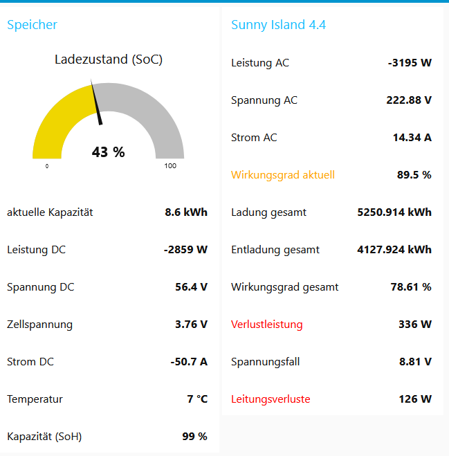

Wie kann ich mehr kW in den Akku bekommen, der Sunny Island macht ja nur 3,2kW Ladeleistung
Akkuerweiterung auf 40kWh ist in Planung, da ich am Freitag ein E-Auto bekomme.

gut für mehr ladeleistung brauchst du auch mehr bwr bei 30kwp würde sich evtl ein 3 phasiges system lohnen zb 3x mp2 48/5000 (vielleicht würde das auch zum teil als notstrom funktionieren mit einem teil der netz wr)
und auf jeden fall nen größeren akku

Norddächer bringen bei trüben Wetter gleich viel wie die Süd seite.
Willst du mal in Richtung Vollversorgung gehen bringen die Nordfächen auch paar kWh an trüben Tagen. Da zählt jedes bisserl. Jede Fläche. Jedes kWp.
Rechnet sich natürlich nie .. aber die Vorstellung gefällt mir.
Ich probier grad den Weg um mich auch im Winter voll mit Energie zu versorgen.

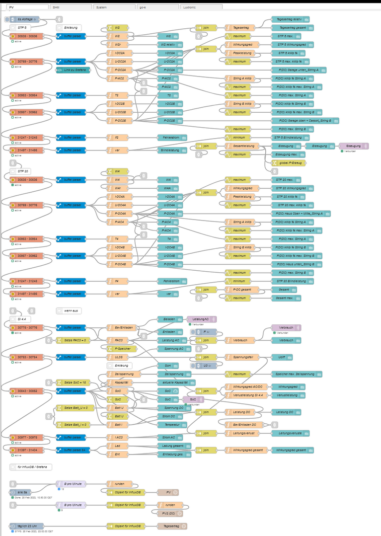

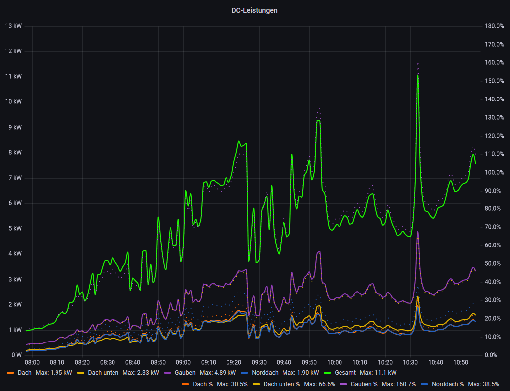

des weiteren habe ich meine komplette PV nun (mit rießiger Unterstützung) im Node-Red und Grafana hinterlegt:
(Beschriftung kann ich noch nicht anpassen, weil Grafana einen fehler im neuesten Release hat)

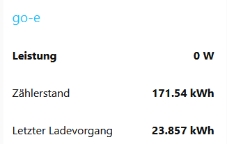

Ich habe auch einen neuen Go-e gekauft, mit diesem kann ich perfekt PV Überschuss Laden einstellen. Ist ganz neu vom Sonntag, und das Auto ist unter der Woche immer unterwegs, daher hab ich hier noch keine Fakten, aber es ist gebaut :slight_smile:

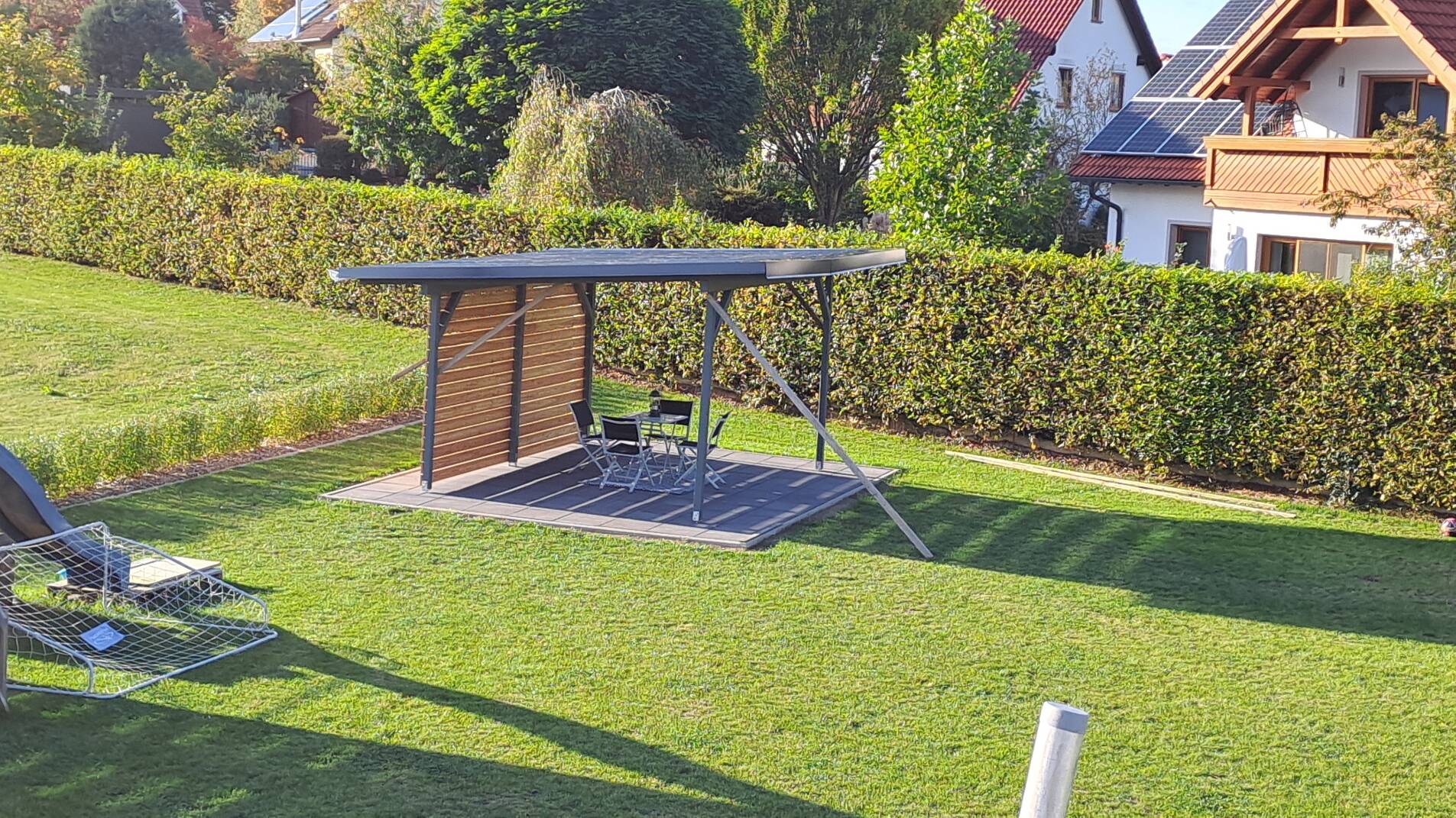

Nachdem es nie genug PV gibt und die Frau unbedingt noch ein Pavillon haben wollte (oder war erst das Pavillon im Gespräch :wink:)
Diesmal aber komplett anderes Konzept
8 x 570Wp an einem MPPT 250 / 60 und MP2 mit LFP Akku
Preise sind ja der Wahnsinn: 850€ die Module, 350€ der mppt, 500€ WR, 1100€ Zellen, 200€ BMS
Sind 3000€ für 4,560 kwp und 14,4kwh
Welche Module hast du da im Blick? Will auch noch Pavillon oder Zaun PV mit großen Modulen machen.
Modellbezeichnung: SP570-N144M10
Aus Kleinanzeigen, gab's bei mir ums Eck, also ohne Versandkosten
Anlage läuft schon seit Samstag :slight_smile:
Die bestehende Anlage sieht ja beachtlich aus. Gibts noch n Foto vom Pavillion? ;D
@jan106
Komme gerade nicht schöner ran
Vorher
