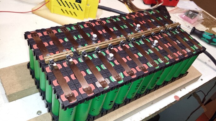

Hallo Stefan,
genau das habe ich auch kopiert, ich weiß es ist wieder Holz, aber in meinem Kopf spukt immer noch der Gedanke: Wenn Schaden, dann eh Totalschaden.
Ist relativ einfach gemacht, damals die OSB Platte (24mm oder so) genommen, von hinten aufgezeigt und gebohrt und dann die Multiplex (auch um die 21mm, sau Stabil!) von hinten verschraubt.
Damals natürlich in "einfacher" Länge, jetzt musste ich es aufdoppeln indem ich jeweil unterhalb und oberhalb noch eine Siebdruckplatte (hatte kein Multiplex daheim und Isolation...) aufgedoppelt.
Die Halter oben und unten eben auch von HP kopiert, einfach nur angeschraubt.

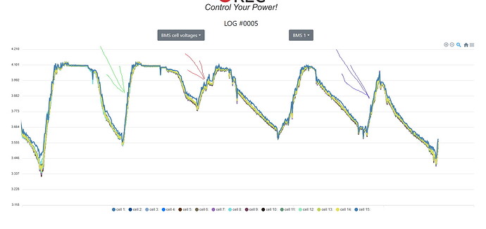

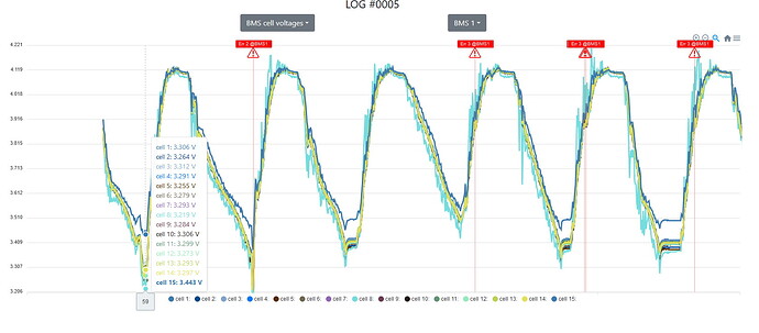

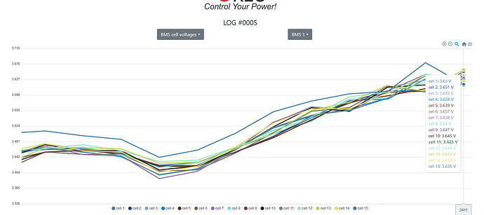

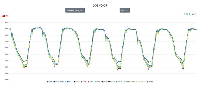

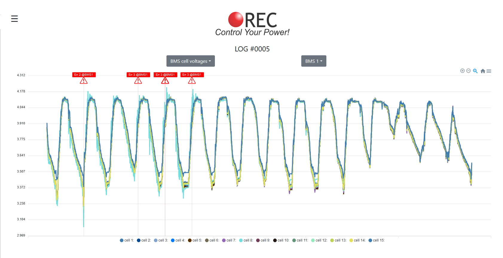

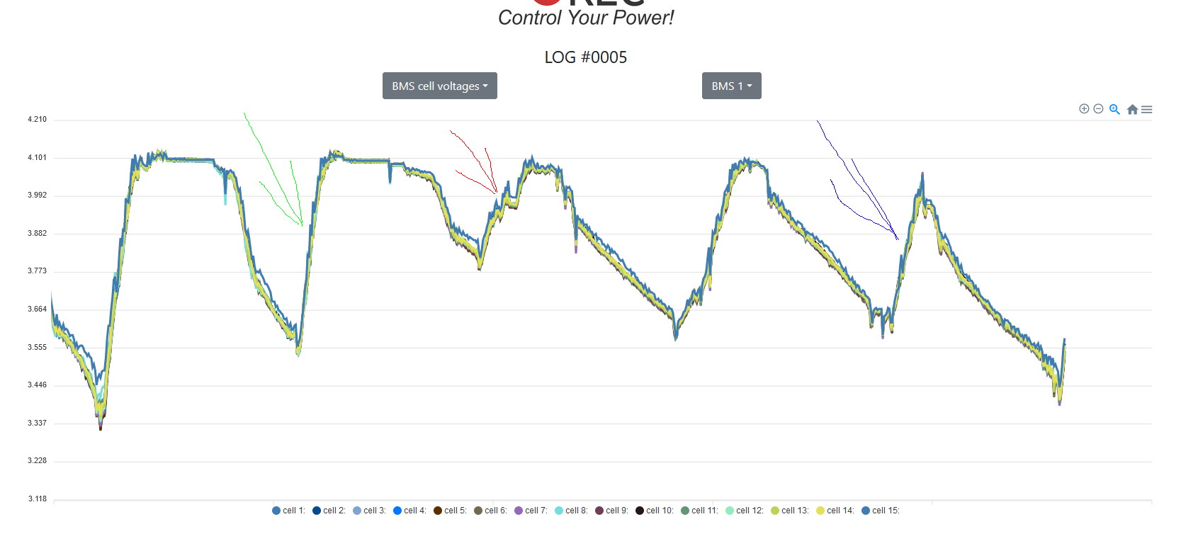

Ich möchte euch noch etwas historie zeigen, das REC BMS loggt ja gut mit (wenn auch ohne Zeitstempel (alle xxx Minuten/Stunden ein Log, einstellbar!)):
Hier mal ein paar Tage:

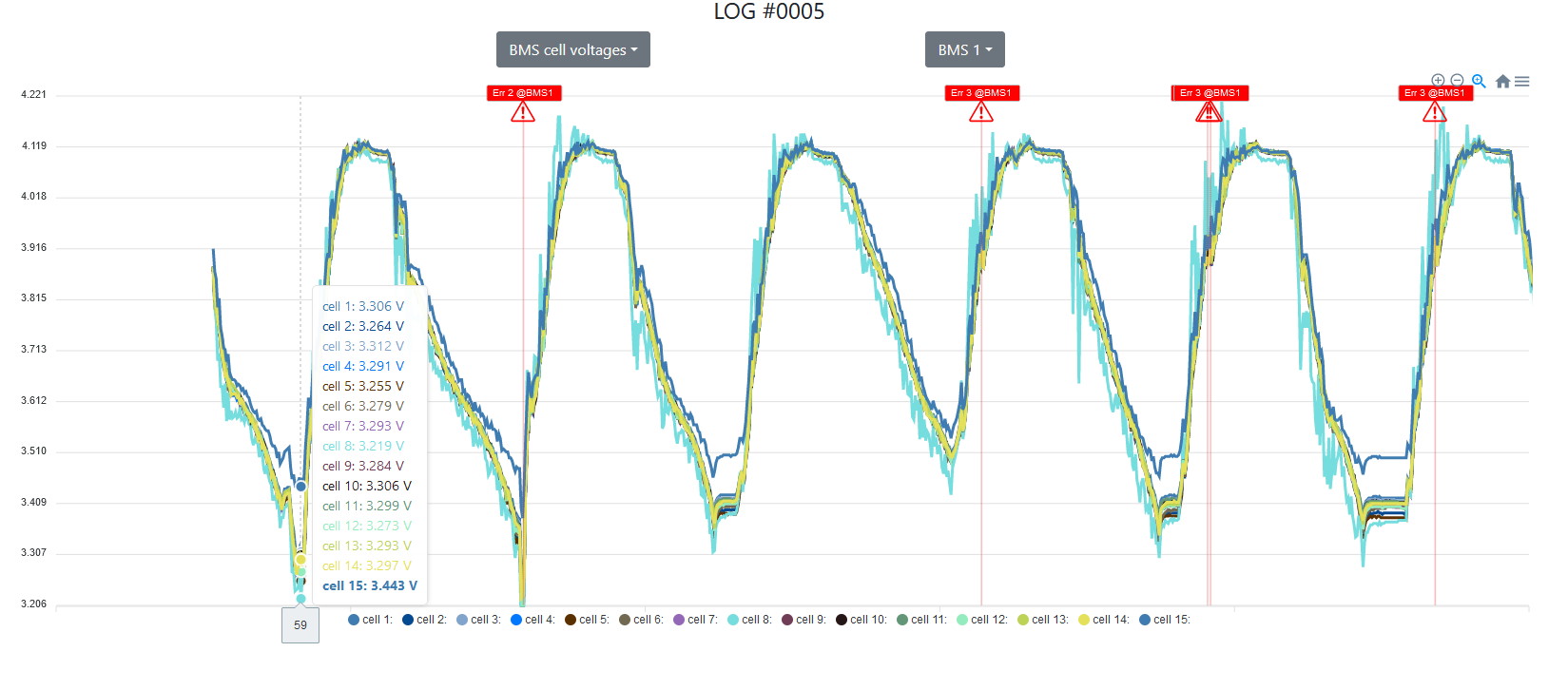

Dann als ich den 15er Pack installiert habe:

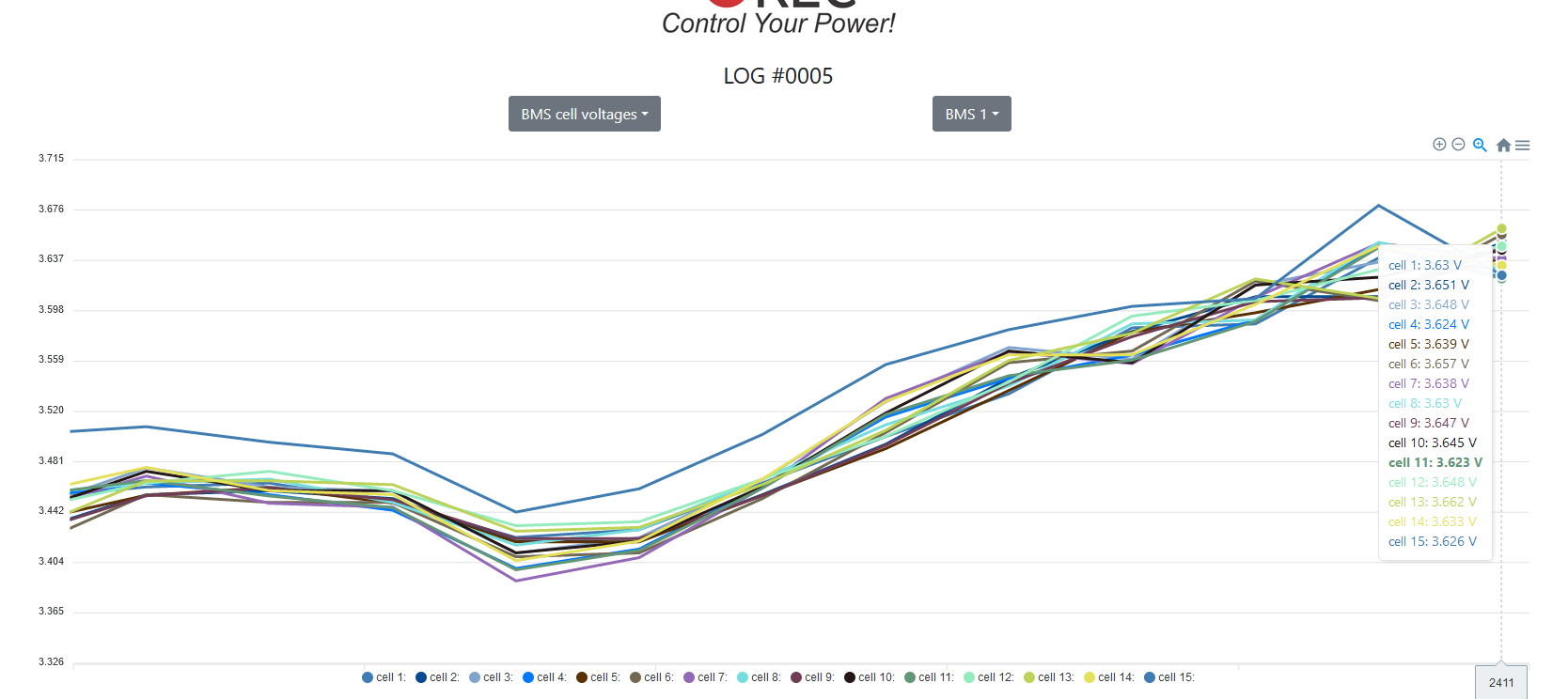

Man sieht eindeutig ich hab beim 8er Block ein paar Sicherungsfäden abgerissen (ist genau nach der hälfte wie Packs dann oben wieder anfangen, also der rechts oben in der Ecke).
Das hab ich dann repariert: Zelle 8 driftet nicht mehr, aber Zelle 15 immer noch deutlich über den anderen 14, ich habe die gleiche Kapazität (240 Ah) genommen, aber der Speicher war da halt schon 1 Jahr gealtert...

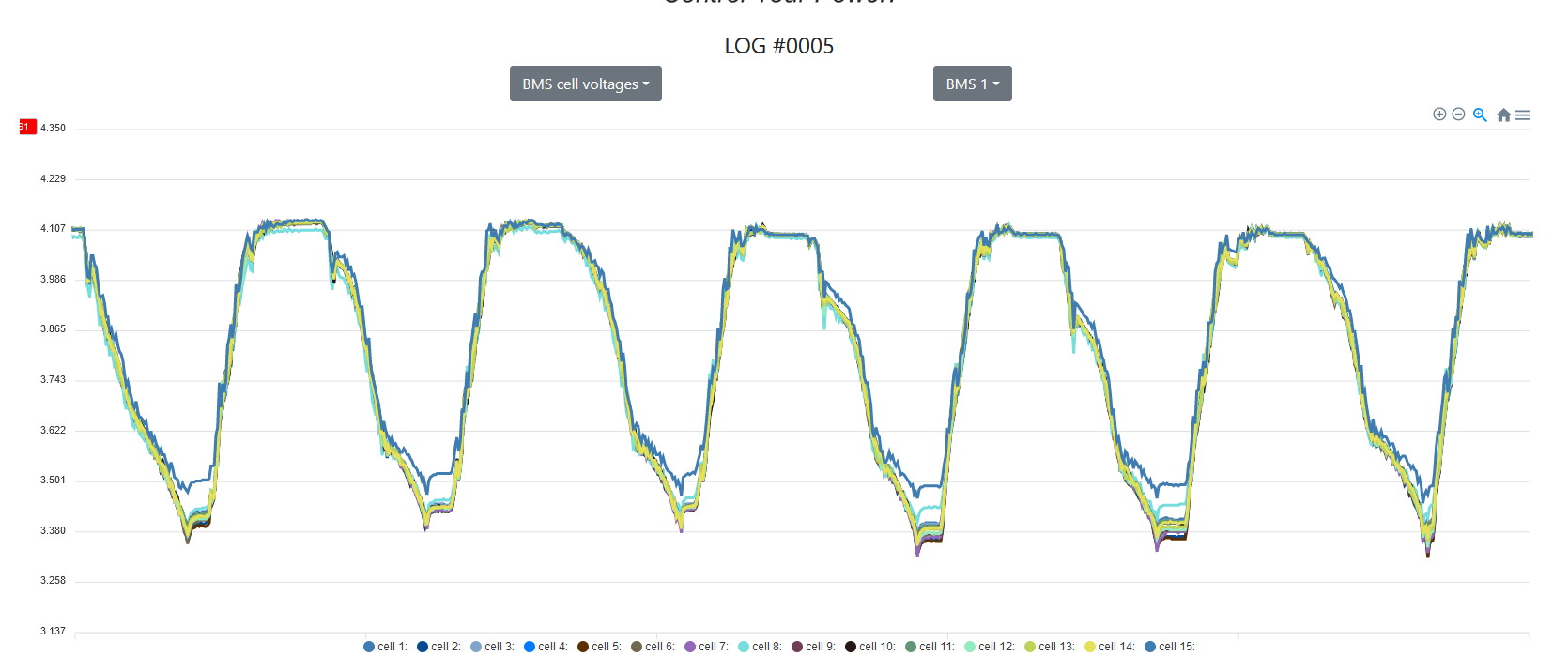

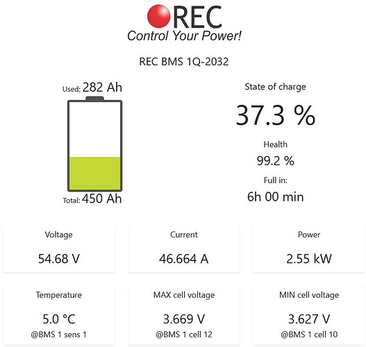

Hier möchte ich euch noch 3 Dinge zeigen:
Grüner "Pfeil": letzter Sonniger Tag in der Woche, Batterie sehr schnell voll
Roter Pfeil: Hier habe ich den Akku erweitert, da war natürlich ein paar Stunden das BMS ausgeschaltet, daher der Log kürzer. Danach sieht man schon, dass das Entladen nicht mehr so steil geht!

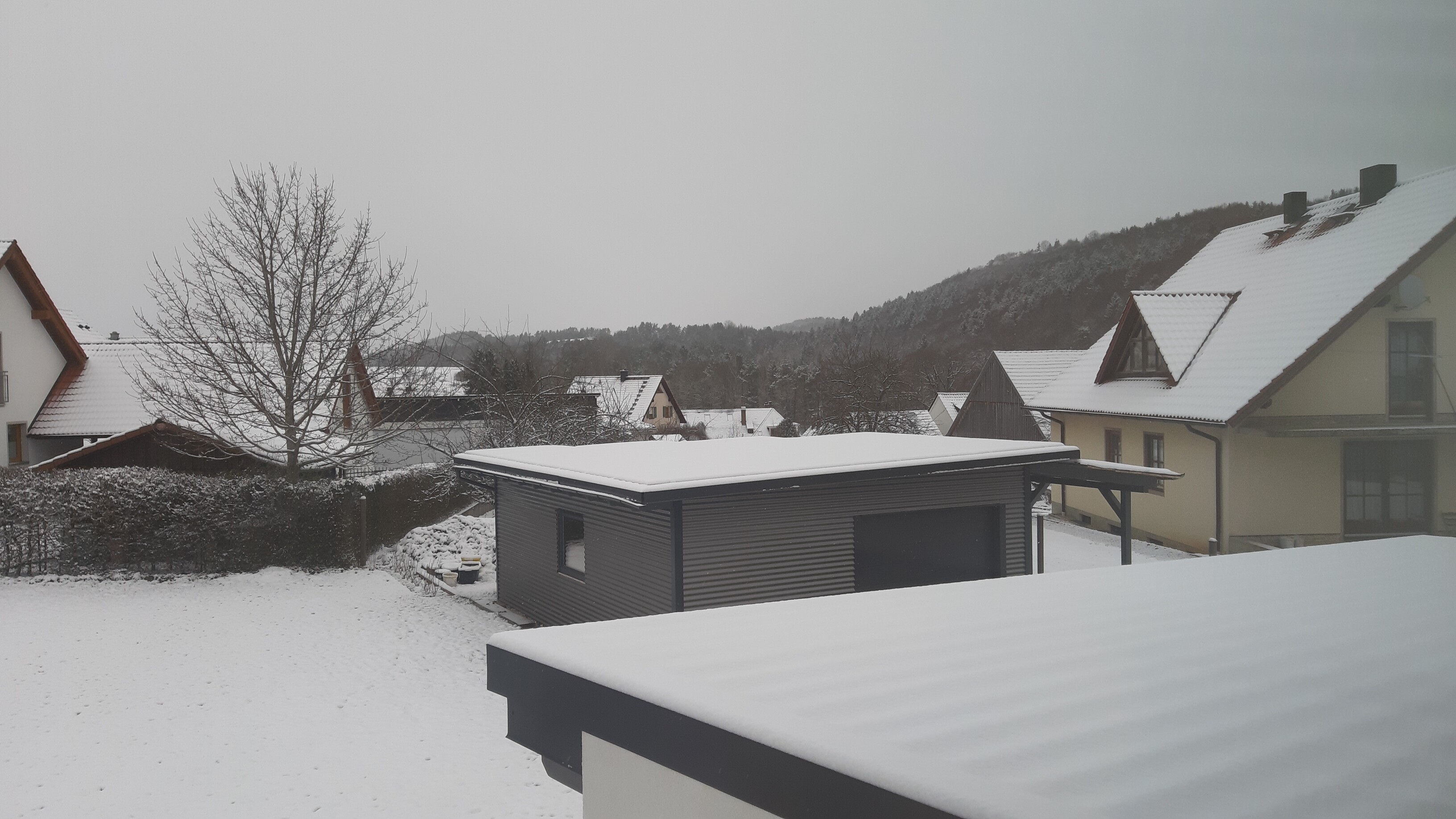

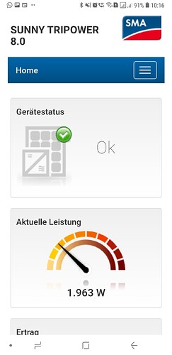

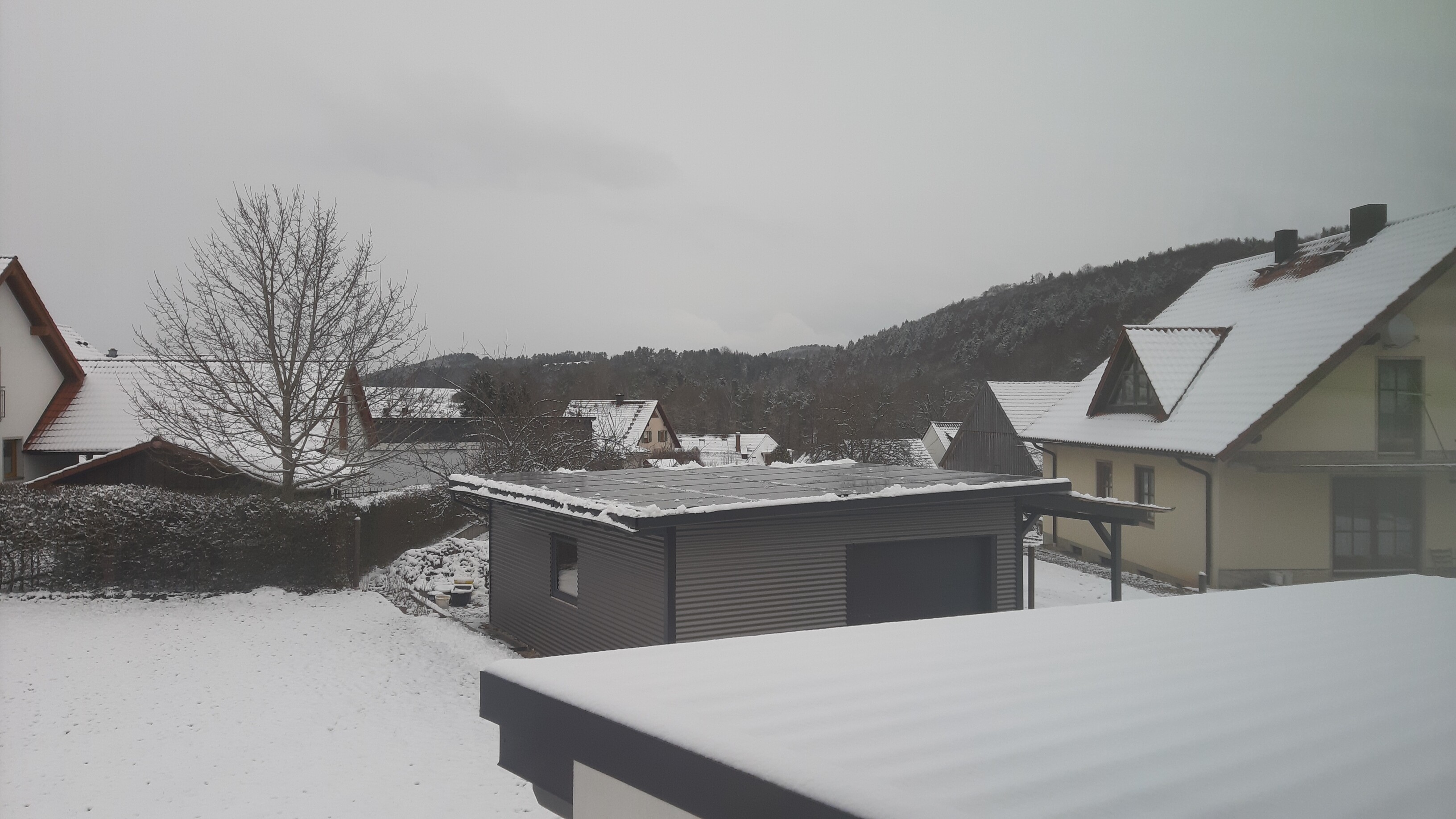

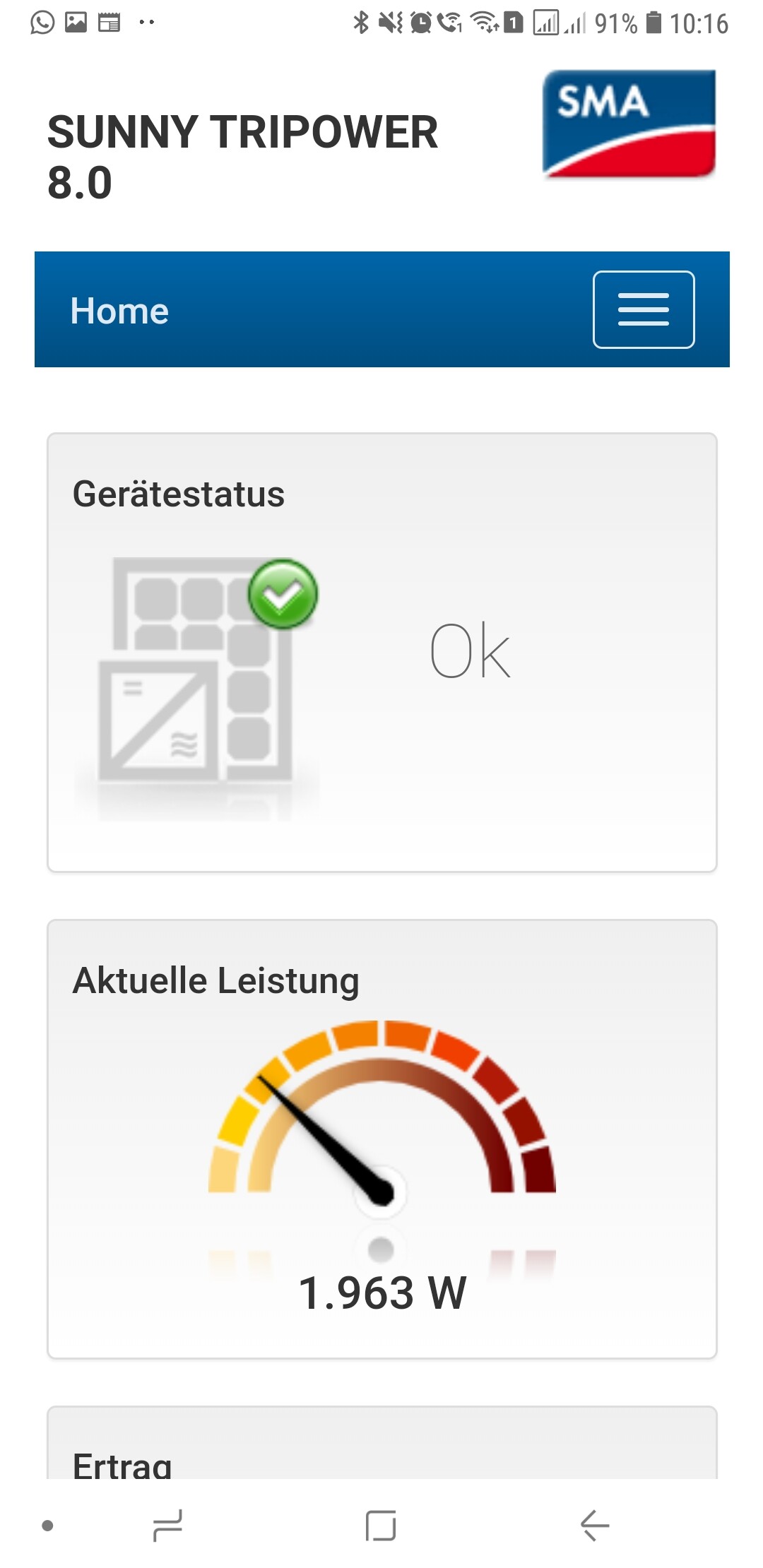

Blauer Pfeil: das war gestern, da musste ich auch nochmal das BMS ausschalten. Vor den Fotos etwas "aufgeräumt" :wink: . Danach sieht man, dass die Nacht viel länger dauert... ich bin heute früh mit den Kids aufgewacht und hab aufs Handy geschaut und dachte meine PV ist kaputt... 0W Ertrag vom Dach und das obwohl die Sonne seit 1h da sein sollte

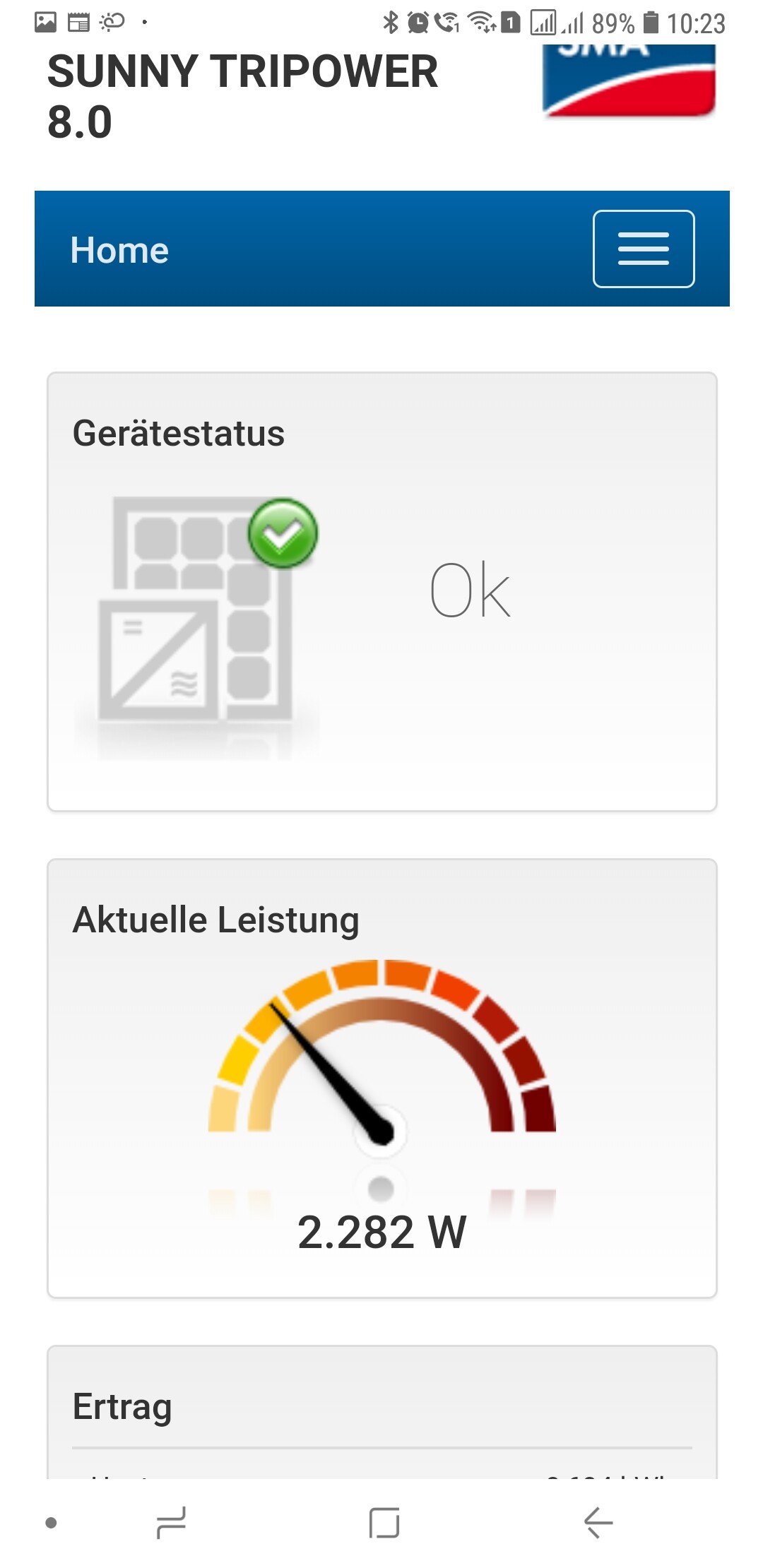

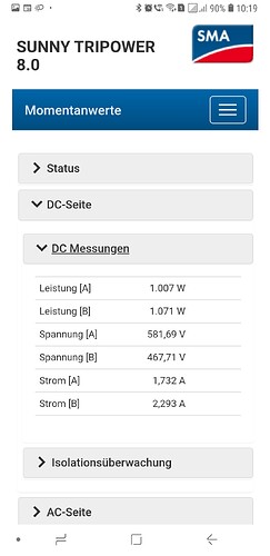

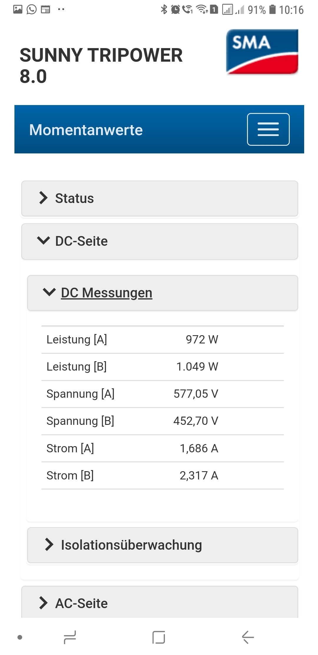

Das war der Grund für den PV defekt:
Das musste aber nach dem Frühstück beseitigt werden, ich lass mir doch den Tag nicht versauen :slight_smile:
Dank des anbau des Carportes rechts neben der Garage, ist das Räumen ohne Gefahr möglich
Hier die erkenntnisse daraus:
Nach halber Arbeit:
nach ganzer Arbeit:
nach ein paar minuten dann so:

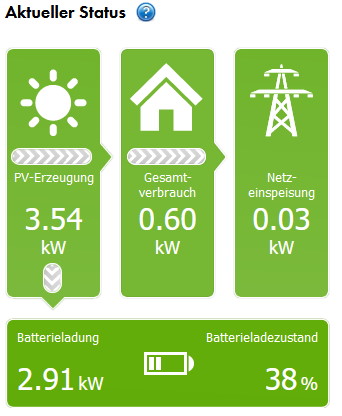

Und anstatt die Batterie gar leer zu machen, wird sie jetzt wieder langsam gefüllt:
Und das alles nur vom "kleinen" 10kWp flachen Dach...
ja den PV "defekt" hatte ich gestern auch :smiley:
nur räumt sich das bei mir dank 42° neigung von selbst
so ne verschneite pv ist gar nicht so schlecht bei mir wenn der schnee bei mir runterrutscht nimmt der den ganzen dreck mit
... so ne verschneite pv ist gar nicht so schlecht bei mir wenn der schnee bei mir runterrutscht nimmt der den ganzen dreck mit
Gerade selber gesehen der ganze Sahara Sand ist mit gekommen und der Schnee war auf der Unterseite ganz braun! :D

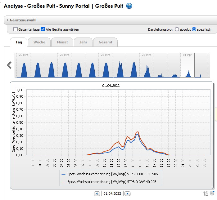

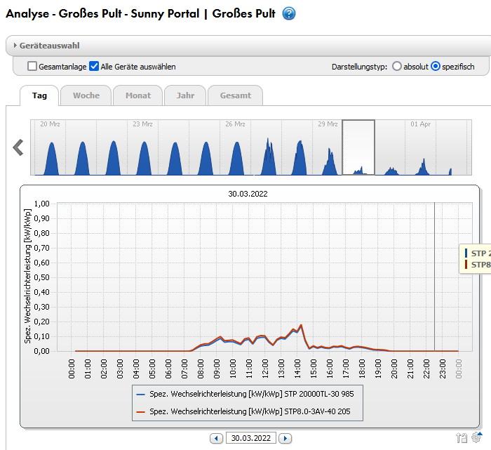

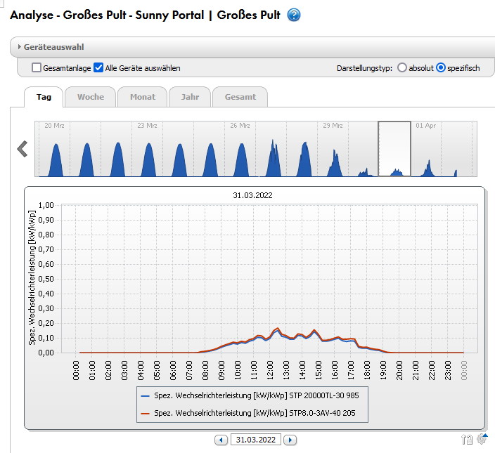

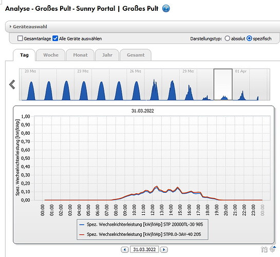

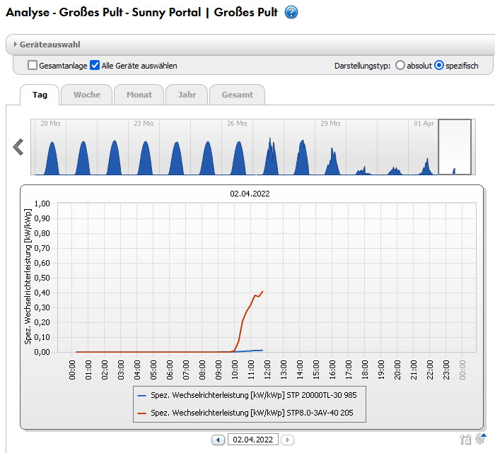

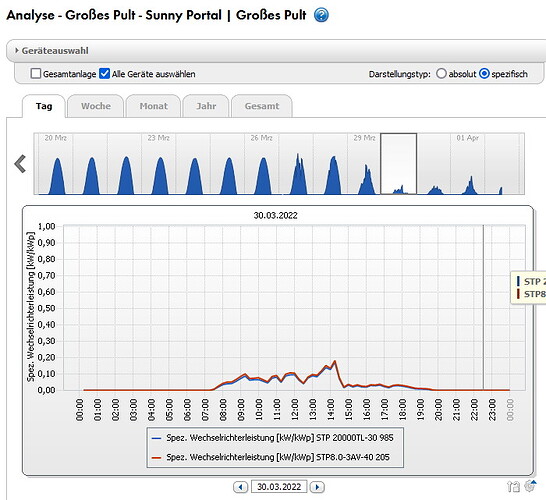

Ich hab beim Bau des carports gesehen, dass die sehr Flachen Module Dreck angesammelt haben. Am Donnerstag also nen Wasserschlauch und teleskopstab geschnappt und die Module gereinigt.
Gestern habe ich 20% im spezifischen Vergleich mehr auf dem kleinen Dach gehabt, wie auf dem großen (ungereinigten)! 20 Prozent mehr im 3 Tagesvergleich, die alle 3 relativ schlecht waren!!!
0,64kwp zu 0,72kWp = 112,5 %
0,85kWp zu 0,95kWp = 111,8 %
1,08kWp zu 1,40 kWp = 129,6 %

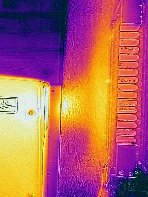

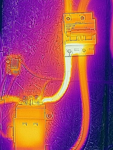

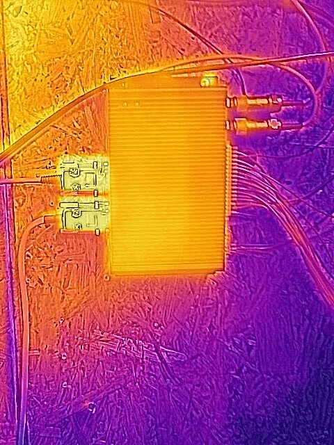

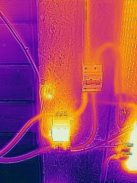

So Wärmebildkamera war gut!
ich habe eine Schwachstelle gefunden:
Eine nicht korrekt gekrimpte Adernendhülse. --> 65°C
Nachher:
Nur noch die Spule bei ca 25°

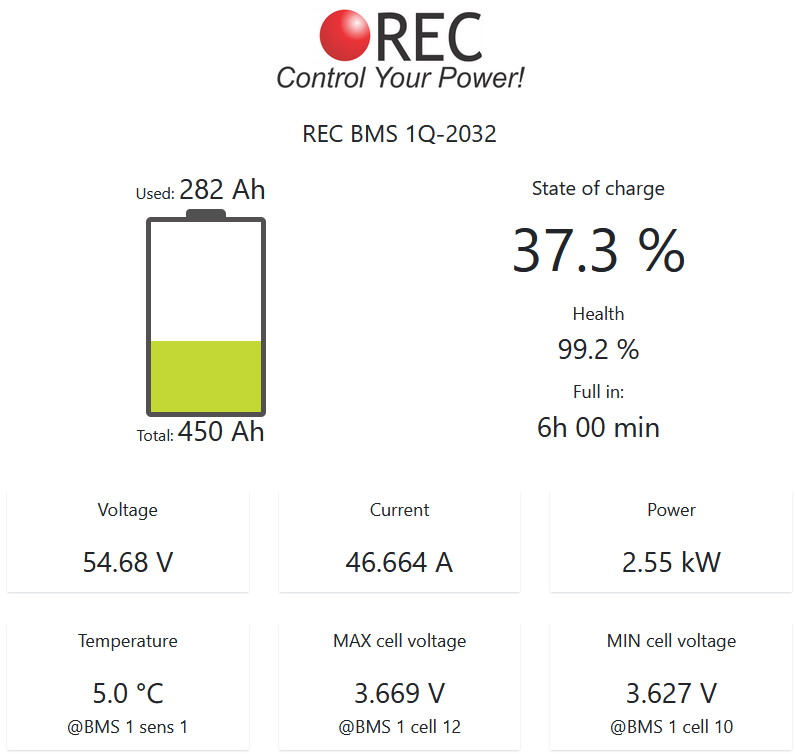

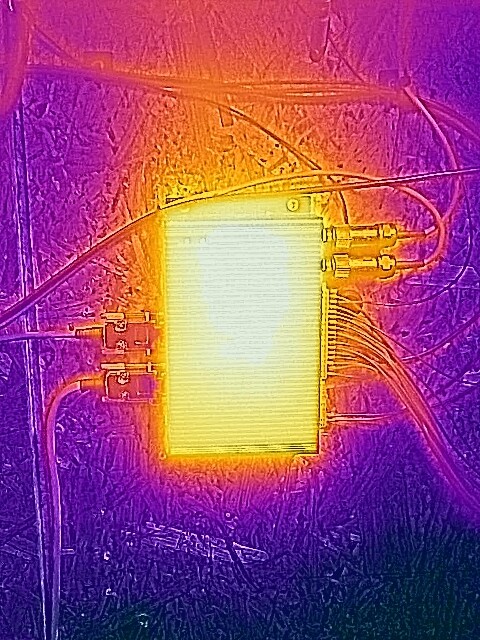

Das BMS während des ladens: max 20°C
Das BMS während des balancens: ca 31°C
Der Kühler vom WR ist Heizung für die Zellen :smiley:
Unter Vollast laden um die 30°C Luftauslass...
Der Rest war Völlig unauffällig.
Aber man sieht wieder, dass man mit der Wärmebildkamera sofort schwachstellen entdeckt!

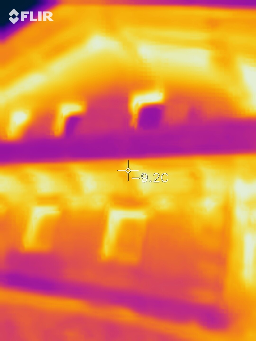

Hallo Zero,
Was für eine Wärmebildkamera hast Du verwendet?
Die Auflösung sieht recht brauchbar aus.
Gruß.
Das ist eine flir one die ich mir immer ausleihe, wenn ich mal was anschauen mag. ja,geht ganz gut.
Einziges Manko das ich sehe ist, dass ich noch nicht geschafft habe die temp Anzeige mit auf die fotos zu bekommen.
Am handy wird es super angezeigt, aber nicht bei Fotografieren. Das weder mit der original app, noch mit einer drittanbieter app

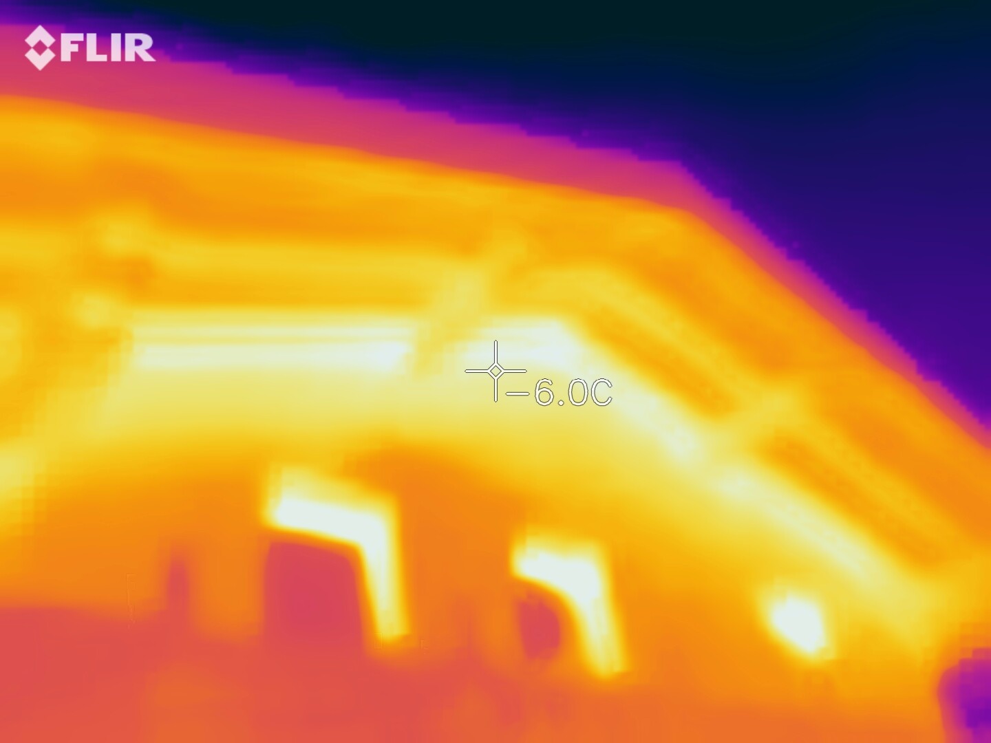

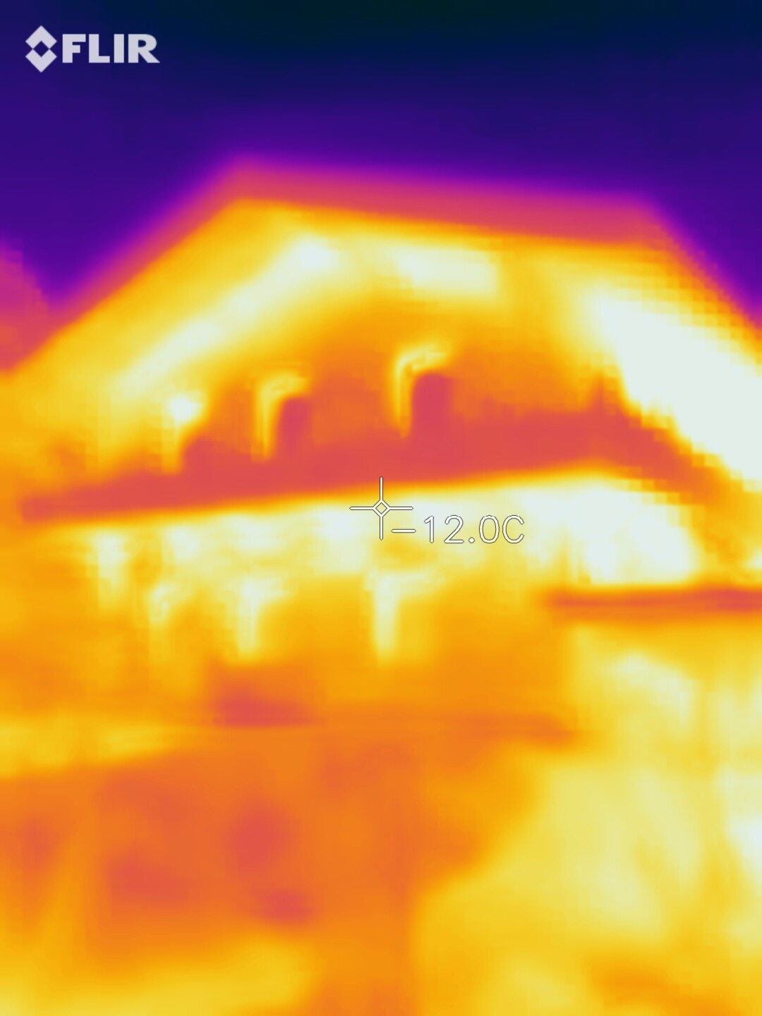

Die Nahaufnahmen sehen echt gut aus. Hast Du mal an kalten Tagen das Haus von außen aufgenommen? Würde mich interessieren, ob man damit auf Entfernung auch Wärmebrücken
mit sehen kann. 1996 hatte wir beim Studium eine Wärmebildkamera, die mussten wir vor dem Gebrauch noch mit flüssigem Stickstoff aus einer Kanne befüllen.
Das Teil war ungefähr so groß wie eine Kaffemaschine :lol:
man kann da auf entfernung bestimmt was sehen zumindest grob dafür sind die teile nicht ausgelegt

Ja, man kann sowohl von Aussen die typischen Wärmebrücken sehen (Fensterrahmen, Türen...) aber auch von innen macht es Spaß, ich wüsste wo ich in die wandheizung bohren kann und wo ich in den Estrich bohren kann :wink:
die Ansteck FLIR hat einen mini-Sensor mit 80x60 aber man sieht die Wärmebrücken.

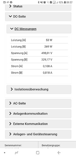

1. ich habe die 30kWp als Einspeiseanlage voll (ab hier wirds kompliziert und der VNB müsste die Mehrleistung genehmigen, er hat mir aber aber nur 30kWp zugesagt)
