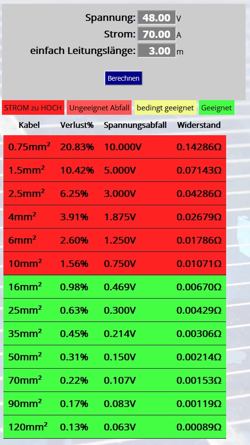

Macht es verlust-/wärmetechnisch einen unterschied ob ich 2x25mm2 oder 1x50mm2 nehme?
Die 25er sind einfacher zu handhaben.
Bei wieviel % verlust sollte man denn heraus kommen,
damit aus dem kabel keine heizwendel wird ^^
wenn du H01N2-D kabel hast sind auch 70mm² noch wunderbar flexibel 50² erst recht, mach ein kabel ist einfacher
50² bei 70A ist ok wärme sollte da nicht so viel entstehen ich habe ja auch knappe 4m aber dann mit 170A bei 70²

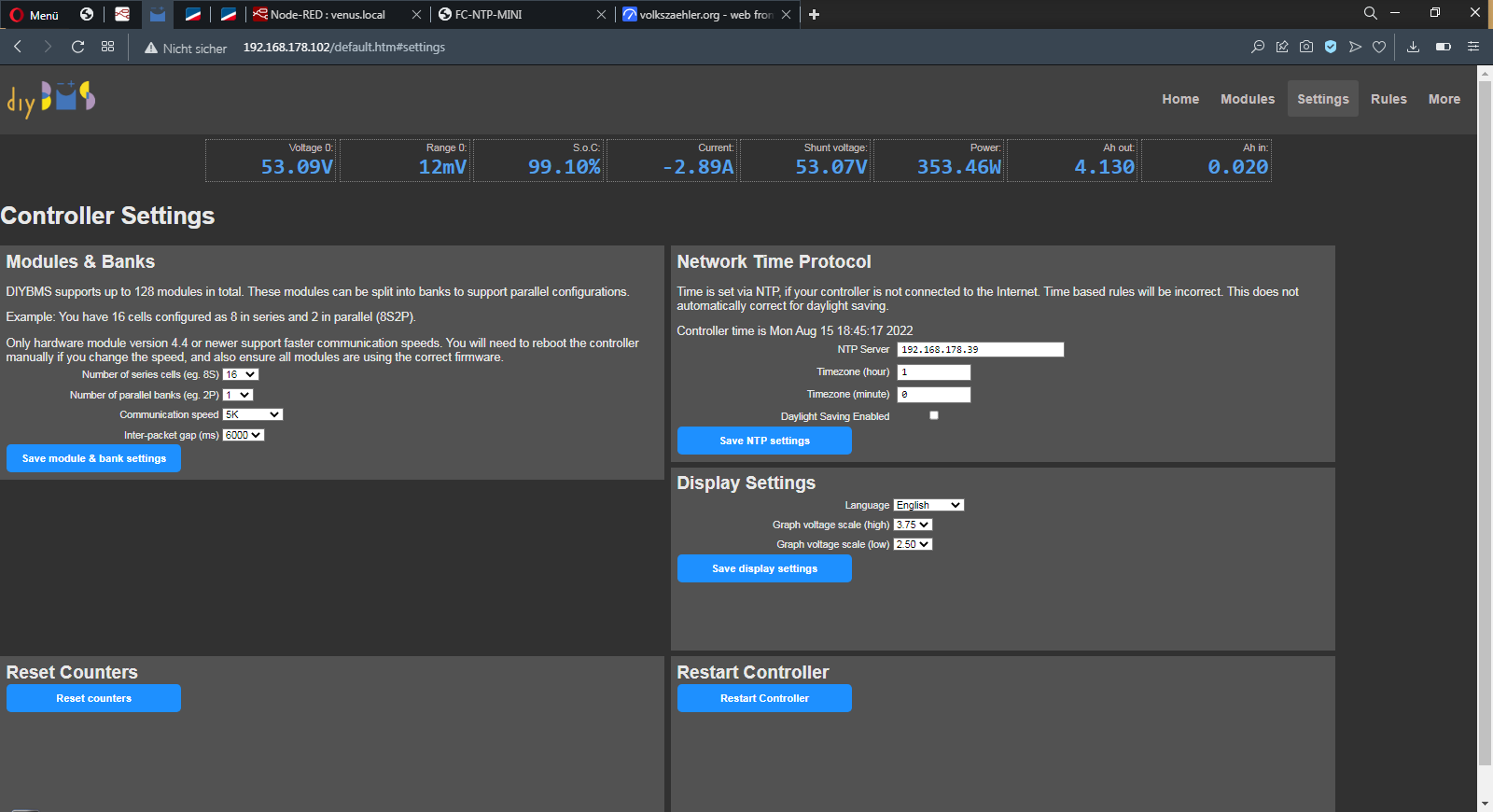

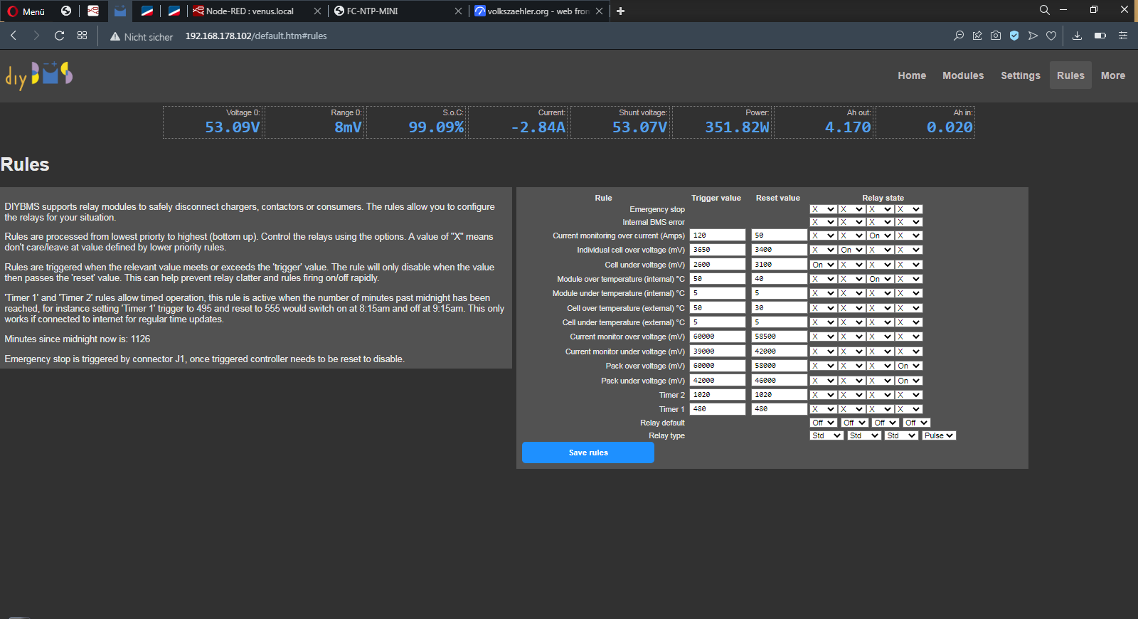

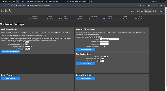

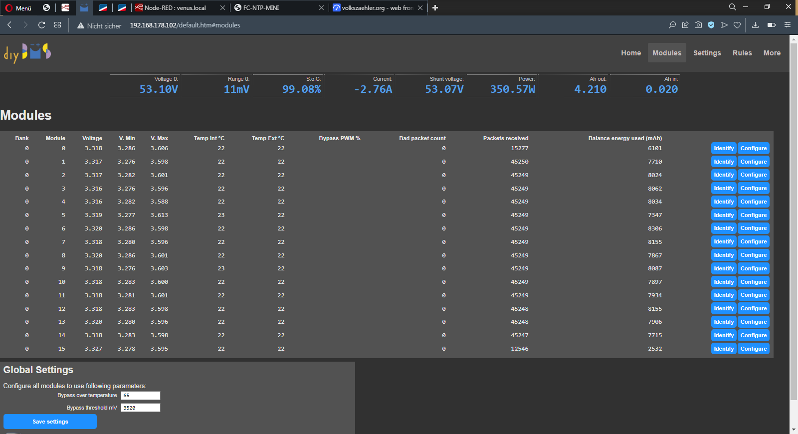

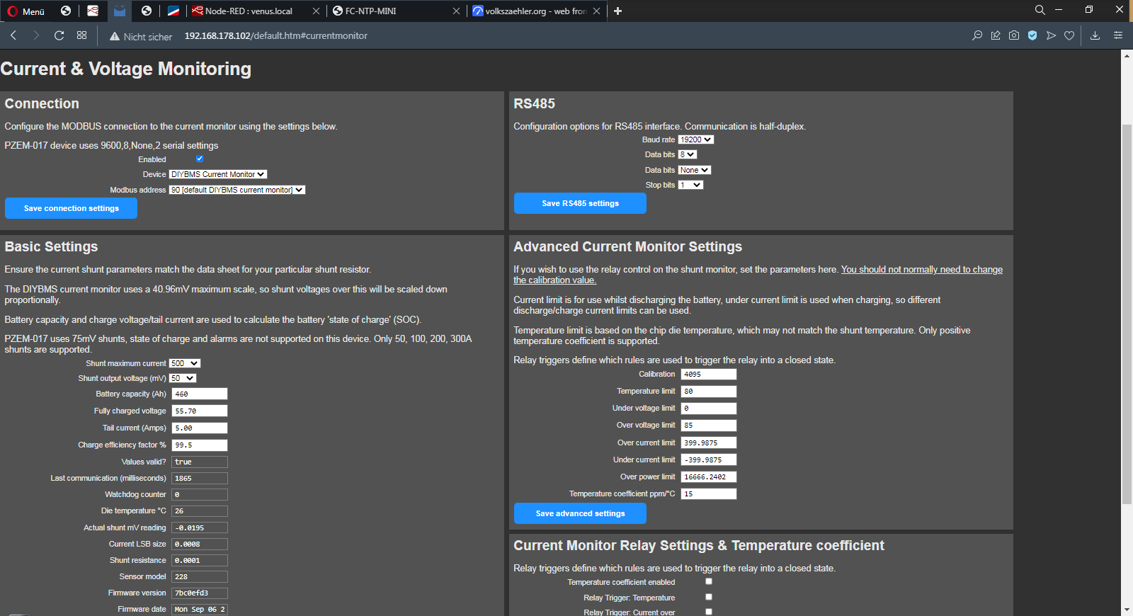

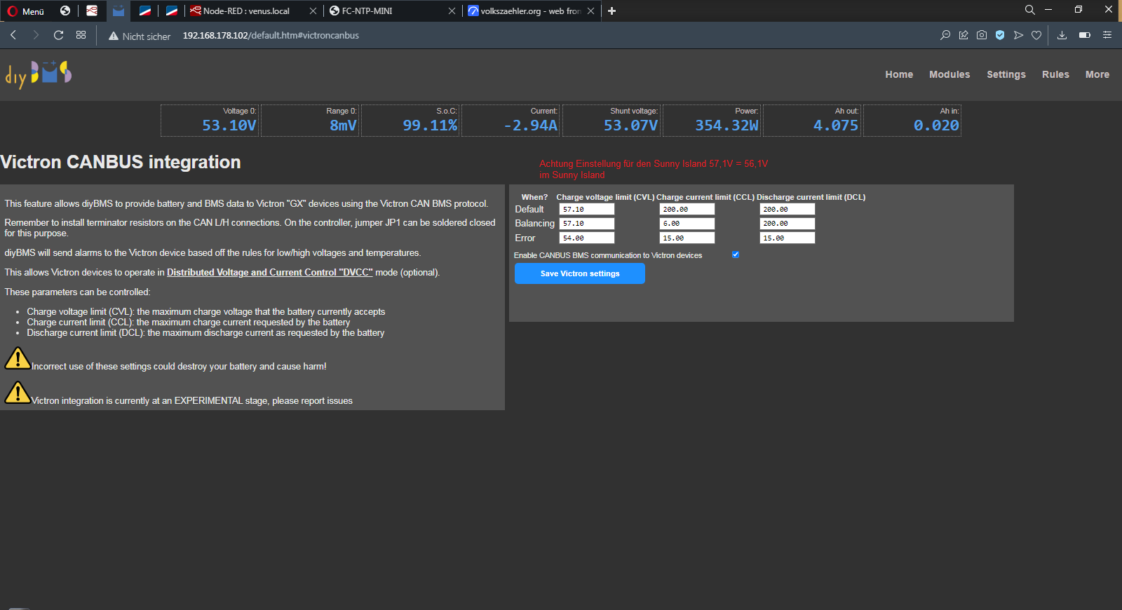

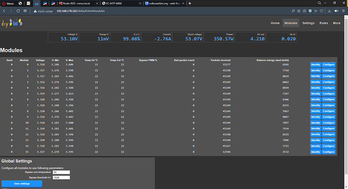

hier meine einstellungen für das diybms v4.4 evtl für den ein oder anderen interessant
aufpassen die 57,1 V entsprechen 56,1V (bug im sunny island)
bypass threshold von 3,52V darf bei 56V nicht dauerhaft erreicht werden dh das ist die balance start spannung
die muss höher als die volladespannung pro zelle sein sonst ist das bms permanent am energievernichten und zu überhitzen
