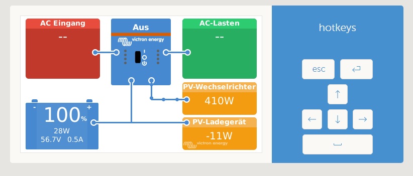

Jetzt muss ich mich noch mit dem ganzen Victron-Kram auseinandersetzen und zu konfigurieren.
Wenn ich ich AC netzparallel dazu schalte, fängt der Multiplus 2 an die fast volle Batterie zu laden.....

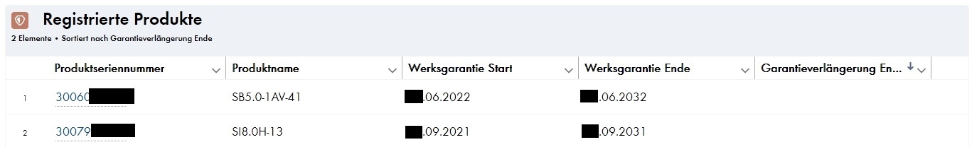

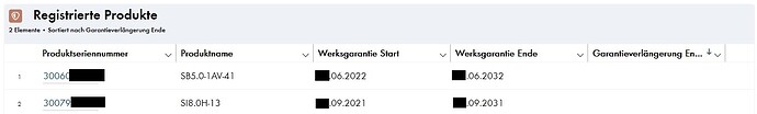

hab nun meine anlage bei sma registriert
hut ab sma, schaut mal auf die garantie :wink:
da muss ich jetzt ein lob aussprechen ging wirklich schnell und der support war kompetent

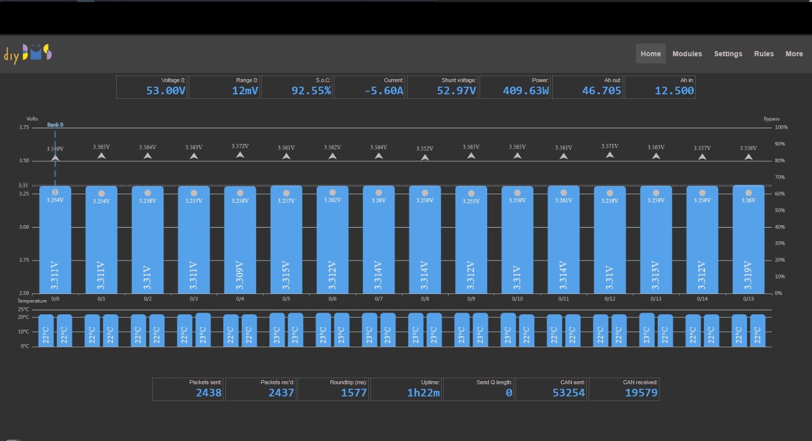

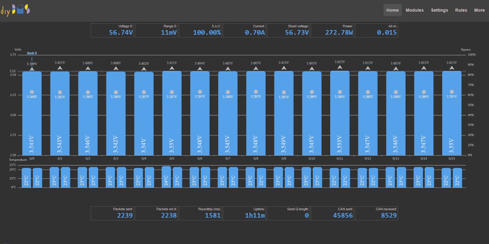

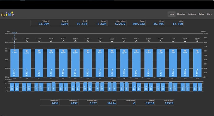

DIY BMS SHUNT LÄUFT :slight_smile:
nur die power im diy bms wird falsch angezeigt strom und spannung sind genau
komisch das die leistung im victron richtig angezeigt wird
mal stuart fragen

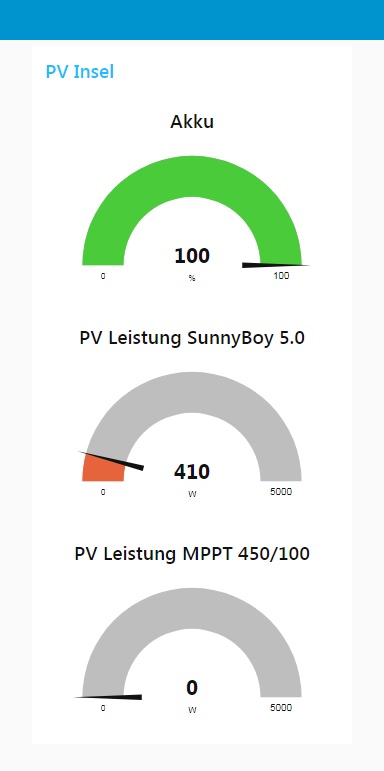

node red im raspberry stellt das auch super dar
nächster test ist ob der mit dem sunny island zusammenarbeitet
wünscht mir glück :wink:

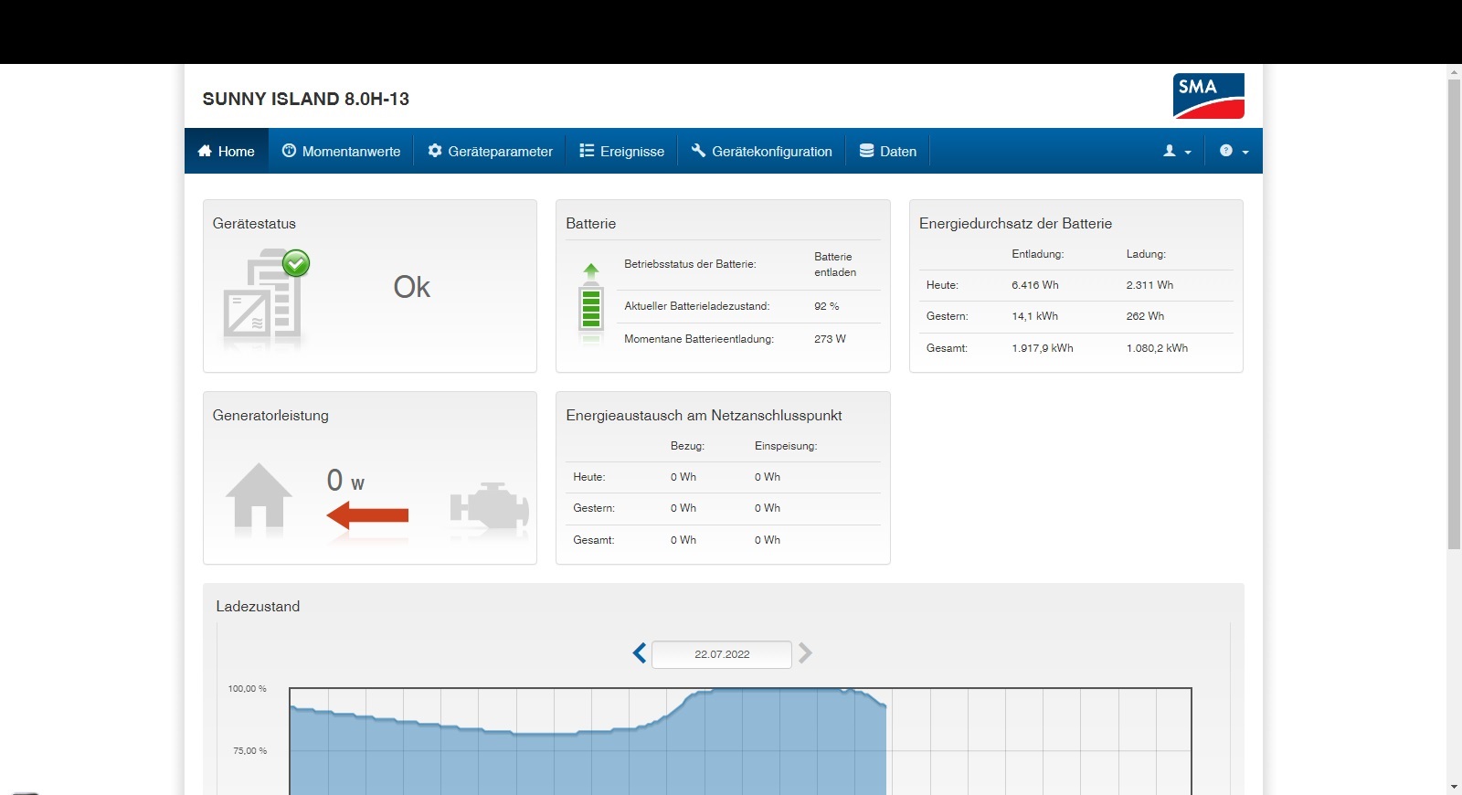

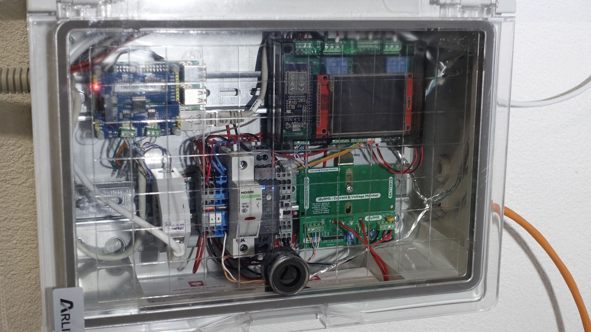

also jetzt ist es offiziell das DIY BMS von stuart funktioniert mit dem Sunny Island zumindest mit meinem 8.0h-13, aber erst wenn man den shunt zum controller hinzufügt.
habe heute einfach das canbus vom bms auf ne rj45buchse geführt und den si da angesteckt :smiley:
ist gleich auf anhieb gelaufen

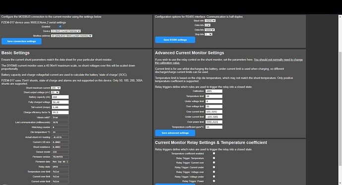

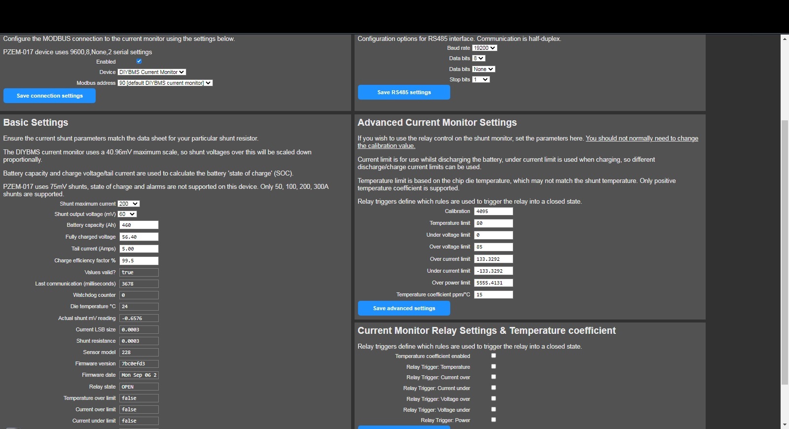

nur mit dem shunt selbst also dem metallteil hab ich noch etwas ärger muss mir nen anderen kaufen irgendwie spinnt meiner
habe 200a 60mv die platine scheint mit den 60mv nicht klarzukommen bei 30mv fängts an zu spinne zeigt falsche werte usw...
habe mir jetzt nen 500a 50mv shunt von victron gekauft damit sollte ich innerhalb der 30mv brauchbare ergebnise erzielen
wie genau das im unteren bereich ist werde ich sehen
Der aktuelle Stand des DIY BMS, des Shunt, des Raspberry mit Venus OS und Canbus Aufsatz
der teil ist jetzt soweit fertig
Das Seplos brauche ich nicht mehr zur Kommunikation mit dem Sunny Island das macht jetzt das Diy Bms und zwar deutlich besser
Das Seplos bleibt jetzt als "dummes" BMS.
Das trennt den Akku falls was ist, als zweite Stufe.
Zuerst trennt das diy bms die Ladung ac und dc seitig sollte eine Zelle nach oben rauslaufen und nach unten trennt es die entladung ac seitig.
es blinkt und blitzt natürlich alles im kasten, siet lustig aus wie weihnachten :wink:
nächster schritt ist das lynx power in, der 500A shunt und die endgültige verkabelung sowie bau der zweiten etage mit erweiterung auf gesamt 64zellen und 46kwh :sunglasses:

empfehlen kann ich das schon aber es ist auch nur eine einfache kommunikation mit sma
das teilt dem im prinzip nur die ladespannung sowie den soc mit und sendet dem fehler wenn zellen zu weit wegdriften

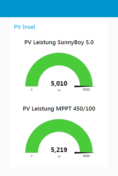

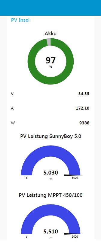

faszinierend diese power :sunglasses:
172A ladestrom
pv leistung und ladeleistung unterscheiden sich weil verbraucher im haus noch 400w an strom gezogen haben rest ist verlust
