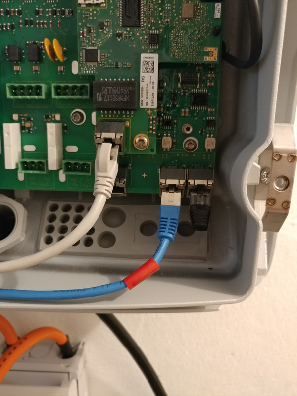

auf welche buchse, mach mal ein foto
Das blaue Kabel geht zum BMS
Müsste so stimmen
Ich hab jetzt mal das LAN Kabel getauscht und jetzt funktioniert alles :wtf:
Danke für deine Hilfe
Ein defektes kabel hatte ich noch nie.
Immer ist irgendwas neues. :lol:

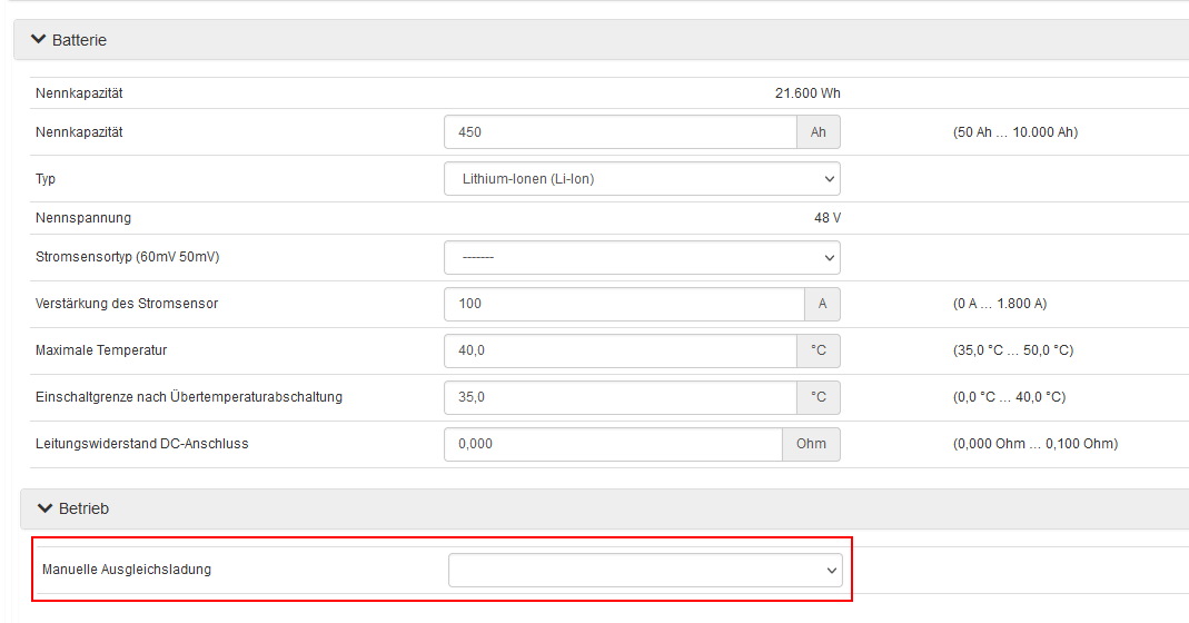

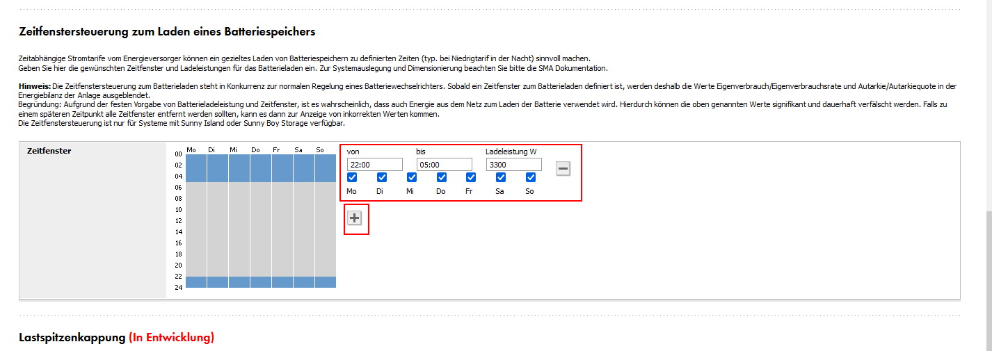

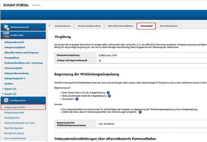

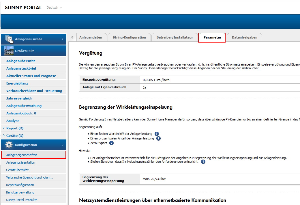

Nochmal ne Frage....wie kann ich den SI denn zwingen den Akku zu laden auch wenn gerade keine Sonne scheint? Würde gerne mal einen Cylce fahren damit das BMS auch weiss was es da angeschlossen hat.
Habe mich da durch die zig Parameter gewühlt und nur die Ausgleichsladung gefunden, welche er auch nicht startet sondern im Modus warten bleibt.
weiß ich nicht
doch, das geht, ist aber weng versteckt :smiley:
Hier im SunnyPortal:
Anschließend auf Bearbeiten klicken (du musst Admin in deiner Anlage sein! Wenn nicht, dann Elektriker Informieren!)
Hier kannst du ihn zwingen zu laden:
Alternativ könnte ich mir vorstellen, dass es damit geht:

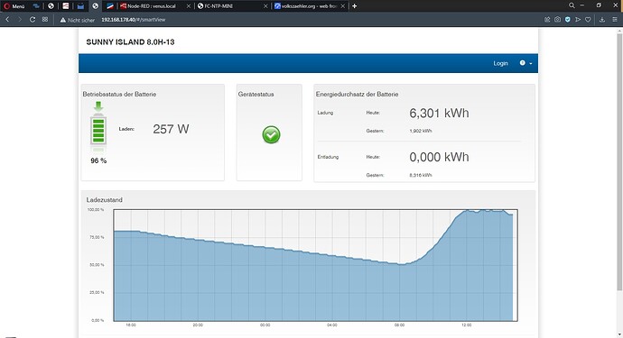

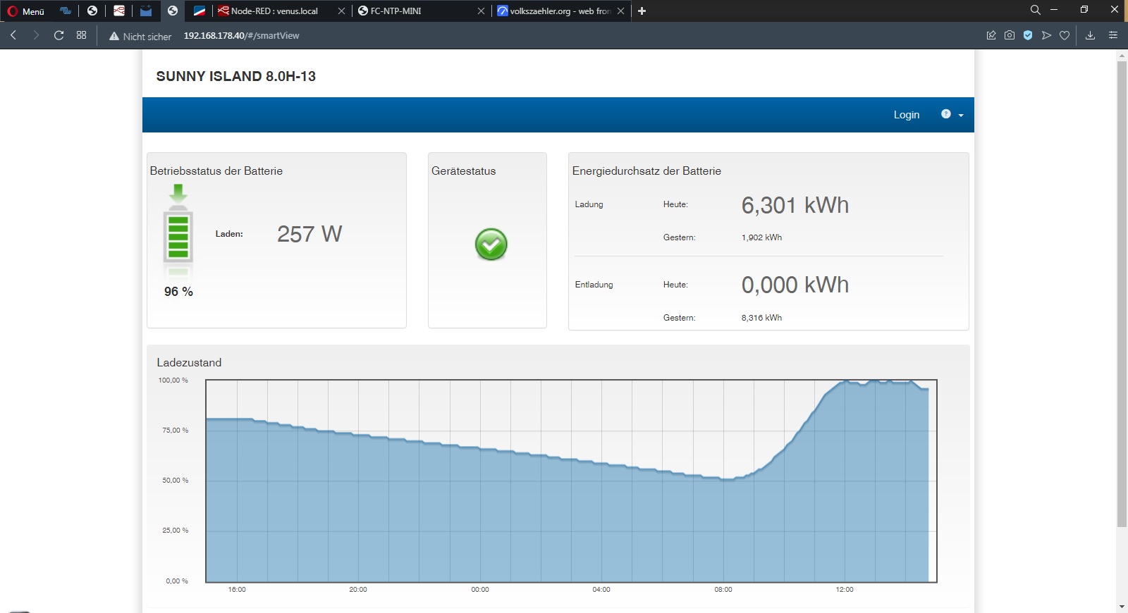

habe heute zum ersten mal meinen si mit knapp 7,3 kw belastet der verlust war beträchtlich bei ca 15% und bei fast 1kw :o
hab das etwa 15min laufen lassen und dann abgebrochen spezifiziert ist der si auf 8kw für 30min bis der trafo wohl zu heiß wird
