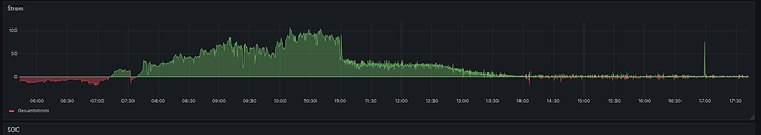

Problematische Zelle in 30kWh LiFePo4 Akku

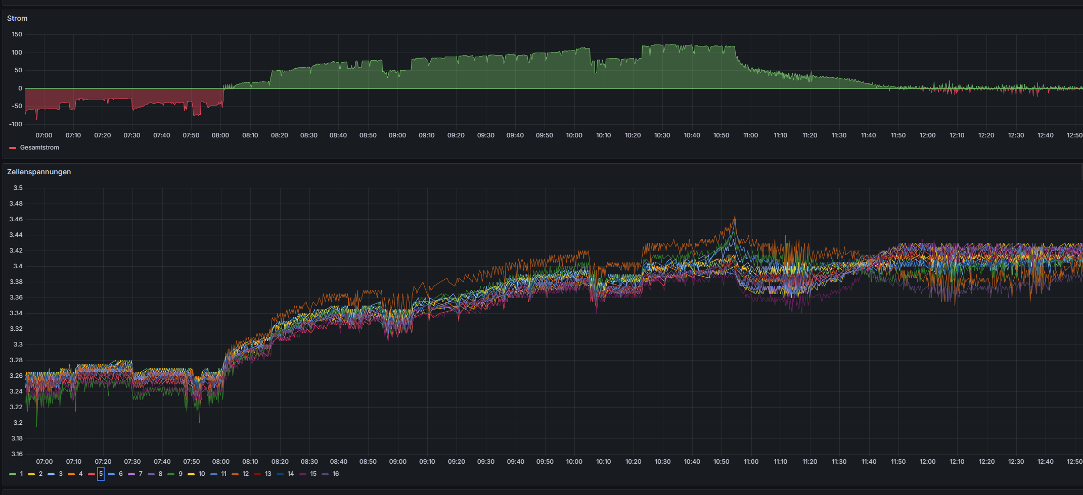

Das Absacken des Ladestroms zwischen 10:05 und 10:25 erlaubt es sehr schön, den Effekt von Zell- und Übergangswiderständen auf die Zellspannungen abzuschätzen:
Der Strom ist um ~ 30 A reduziert, die Spannungen fallen um ~ 20 mV. Damit kann man den ohmschen Widerstand nach oben auf ~ 0.67 mOhm abschätzen.
Das Fallen der Zellspannung 5 vor einigen Tagen zwischen 12:30 und 13:30 um ~60 mV, wenn der der Strom um ~ 30 A zurückgeht, kann also nicht (dominant ) von ohmschen Widerständen verursacht worden sein.

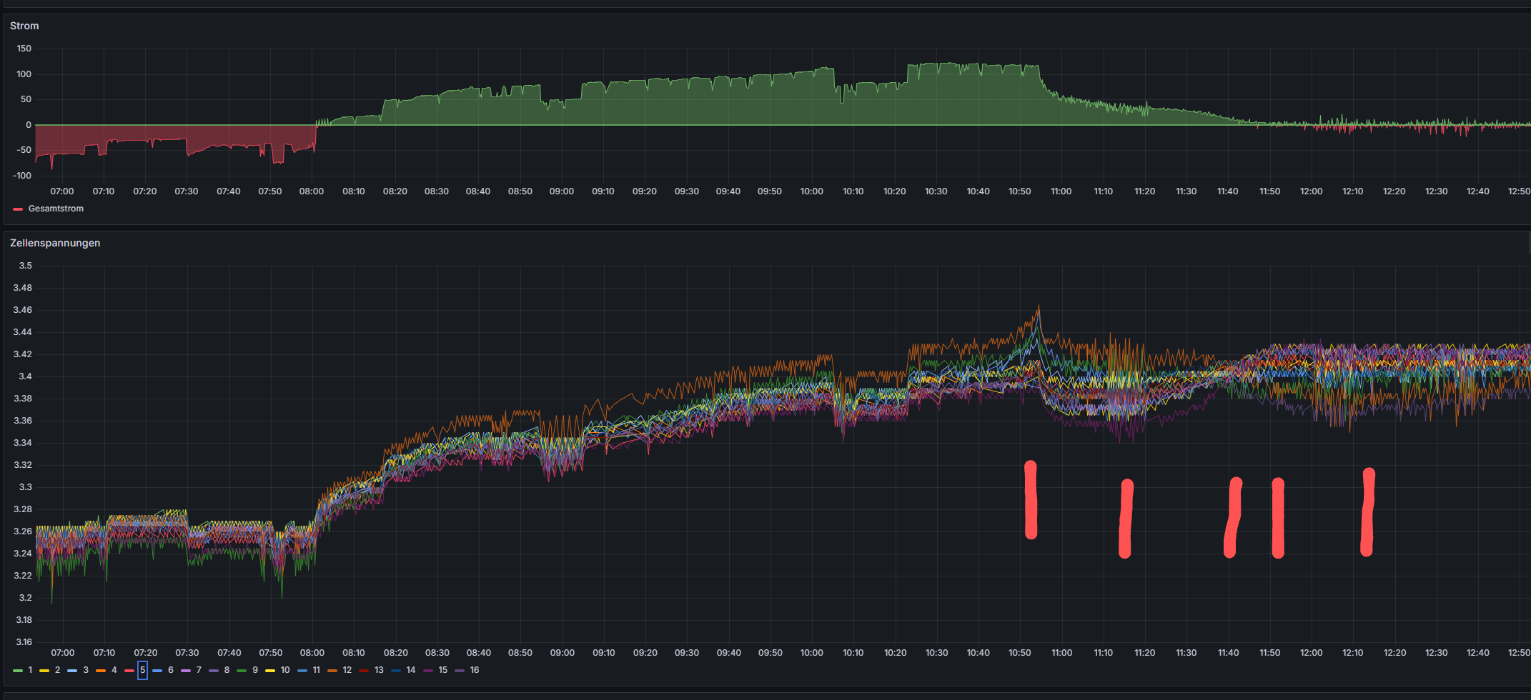

Ich möchte @Nimbus (noch) nicht widersprechen, ich versuche erst mal etwas weiter zu schauen. Ich ziehe in Betracht, dass das BMS Spannungen und Balancer etwas anders behandelt als ich es von anderen BMS gewohnt bin.
Ich habe in das Bild 5 Zeitpunkte eingezeichen. gezählat von links nach rechts von 1 bis 5.
  1. der Strom fällt auf die Hälfte. schaut man genauer hin, sieht man für einige Linien deutlich, dass der Abfall grösser oder kleiner ist als bei anderen.
    Beispiel
    oberste - orange zu zweitoberste - gelb
    zweit- und viertoberste - blau - zu fünftoberste - gelb
Bei fallendem Ladestrom fällt die ZellSpannung ab, weil der (verschiedene) Anteil des Stromeinflusses wegfällt. Da der abfall Unterschiedlich ist, sind auch die Widerstände Unterschiedlich. dabei können verschiedene Verbinderwiderstände beteiligt sein.
  1. Der Strom ist etwas unruhig, die Spannungen flattern mit. Klares anzeichen der Schlussfolgerung von 1: Stromeinfluss in der Spannung.
  2. Der strom geht gegen null. Kurz danach - 4 - ( wenn man genau hinschaut) Laufen die Spannungen weieder auseinander. Das bedeutet Ladungsunteschiede, von denen aber nicht so klar ist, wie gross sie sind. Am liebsten hätte man die weg. Das wäre der Job des balancers. aber sieht man was ?
    Und man sieht aber trotzdem dass die Ladeaktion das Bild grundlegend verbessert hat. Die erst schlechten zellen 1 bis 5 ordnen sich brav im Chaos ein.
    Also: die niedrigere Spannung war kein Defekt.
  3. der strom ist null. Nichts passiert . oder etwa doch?
Ich bin mit meinen schlussfolgerungen nicht nicht fertig, ich muss nochmal in die Zusammenhänge reigehen.
a) Mir fällt auf, dass die Obergrenze der Spannungen scharf begrenzt ist (im Vergleich zu den niedrigeren Spannungen) Die niedrigen sind eerst abfallend -nach 5 - dann wieder langsam ansteigend. Die beiden unteren am auffälligsten.
Ich denke, die obere Grenze sind die spannungsgrenze der passiven Balancer.
b) die noch immer grüne Strom linie nach 5 ist der Nachladestrom, der wegen der Arbeit der balancer fliessen kann. Die grösse kann man nicht ablesen.
Aber wenn man nach 5 die anderen unteren linien anschaut, streben alle laaaangsam nach oben.
c) ich grübele, ob eine etwas höhere maximale Ladespannung als 3,4 V, bei gleichem Balancereinsatz, das bild etwas entzerren würde.
Zwar würden die differenzen noch grösser aussehen ( weil die Ladekurve immer steiler wird) aber weniger bedeutung in Unterschied SOC haben ( weil die Ladekurve steiler wird.
Von 5 bis bild ende ist rund eine Stunde. Es wäre interessant, wie das nach weiteren zwei stunden ausgesehen hätte.
Um das bild von 5 bis bildende muss man die Zusammenhänge verstehen
  • Alle zellen werden minimal geladen
  • Der Balancer nimmt für die obersten spannungen, die nicht mehr laden, den gesamte ladestrom weg.
  • Zellen die noch ladestrom bekommen, steigen langsam in der Spannung
  • spannende Frage : Damit steigt also die gesamtspannung des Akkus minimal an. Ist das so? Oder gibt es eine Stromregelung ?
Kommentare willkommen.

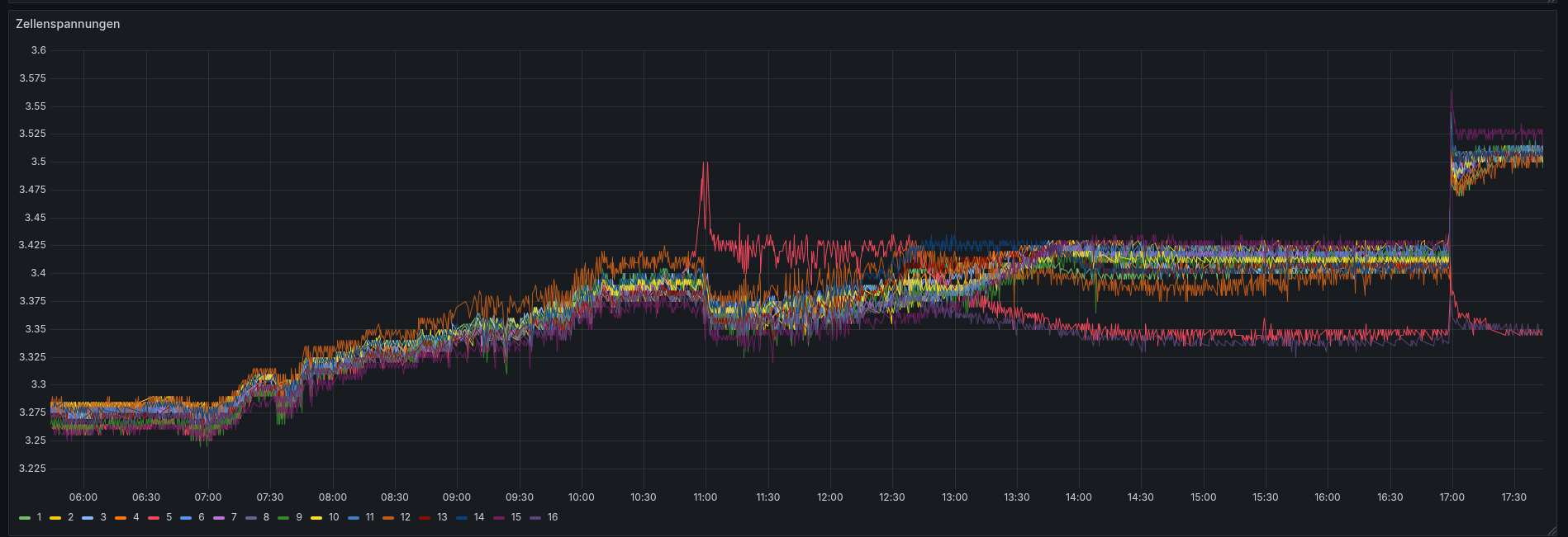

Update. Ich gehe davon aus, das die von unten ansteigenden Spannungen sich auch auf einer Grenze
sammeln, dass das glatt aussieht wie die Spannung der oberen. Wennman lange venug wartet und die Ladespannung anstehen lässt.
Den linearen DC Widerstand sollte man meines Erachens nur vesuchen zu bestimmen, wenn die Zellen noch deulich von 100% SOC entfernt sind.
Bei Annäherung an 100% SOC dominiert im Zweifelsfall das zellspezifische Überpotential.
Dieses kann man natürlich auch als nicht-linearen Widerstand ( anhängig von SOC, Temperatur, Zelle, Zellalter, Ladehistorie ... ) modelieren, muss es aber trotzdem streng von dem linearen DC-Widerstand unterscheiden.
Deswegen habe ich oben auch von "nach oben abschätzen" geschrieben, weil selbstverständlich auch bei << 100% SOC bei Stromsprüngen immer ein Teil des Spannungssprungs durch das veränderte Überpotential verursacht wird.
Wenn man ein Verhalten auf erhöhte DC-Widerstände einzelner Zellen zurückführt, muss unter der Vorausetzung, dass es nicht irgendwelche "inversen Phänomene" gibt, zu jeder Zeit das Stromprofil (skaliert und durch den langsamen Anstieg der Zellspannung geschert ) im Spannungsprofil der Zellen wiederfinden. Wenn das nicht der Fall ist, kann das Verhalten nicht durch DC-Widerstände dominiert werden.
Grübel...... wenn ich mir deine Zeilen durchlese, merke ich dass ich eine Vereinfachung gemacht habe, die bequemer ist als die Wirklichkeit.
Ich nehme an, dass der Widerstand, dessen Spannungsabfall uns ärgert aus der Summe von Zellenwiderstand und der Summe der Verbinderwiderstände besteht.
Diese UNTERSCHIEDE dieser Gesamtsumme machen die VERSCHIEDENHEIT der Kurven aus.
Und dann mache ich noch die Vereinfachung, dass die Zellwiderstände alle gleich sind und die Verbinder-Unterschiede somit signifikat.
Klar, nicht gerade zulässig, aber die Verbinderwiderstände könnte man messen und grobe Unterschiede nacharbeiten. An den Unterschieden der Zellwiderstände kann man nichts machen ausser tauschen. Deswegen ist mein Blick auf die Unterschiede hauptsächlich getrieben von den Verbinderwiderständen.
Mit Dem Blick schaue ich in die Bilder hinein, um erstmal Eindruck zu bekommen von SOC Situation, Balancerarbeit und Ladespannungen.
