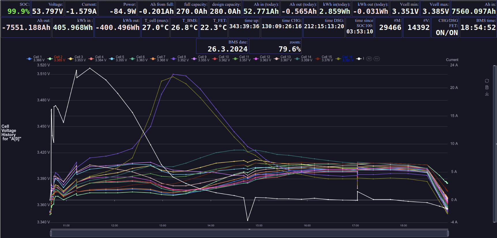

Hier sieht man noch einmal ein Beispiel von einem anderen meiner Packs:
Hier müßte man das Balancing also ~ 2 h verzögern.

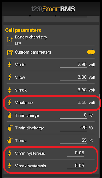

Dem schließe ich mich an, und würde gerne noch etwas Info dazu geben:

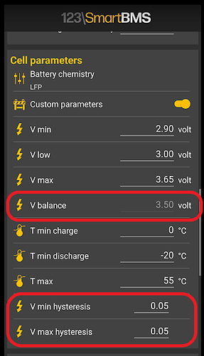

Er hat zwar die Balancer Startspannung angepasst auf 3,5V, aber auch die Ladeschlussspannung sonst wären die Spannungen "aller" Zellen um 17 Uhr nicht auf über 3,5V hochgeschossen. Wenn man genau hinschaut sieht man das auch die Problem Zellen also Zelle 5 & Zelle 16 ganz kurz vor 17 Uhr durch den Stromstoß ebenso auf über 3,5V steigen. Dann fällt der Strom und die beiden Problem Zellen fallen wieder in der Spannung runter.
Seine Balancer Startspannung von 3,5V sieht man im Screenshot aus der 123BMS App als "V balance" grau hinterlegt da er diese nur per DIP Schalter einstellen kann. Die Triggerspannung sieht man im Screenshot als "V min hysteresis" und "V max hysteresis". Und sie steht auf 50mv. Was ich ich für deutlich zu hoch halte, zu niedrig ist nicht gut aber zu hoch auch nicht. Und jetzt kommt noch etwas entscheidendes hinzu was @mscholz1978 weiter oben gepostet hatte, nämlich:
Was bedeutet das der Balancer bei seiner Einstellung der Triggerspannung von 50mv bei 30mv anspringen kann aber auch erst bei 70mv, was dann auf jeden Fall viel zu hoch ist um ordentlich balancen zu können. Aufgrund dieser Umstände braucht es auf jeden Fall etwas Erfahrung und ein gutes Auge die richtige Triggerspannung zu finden.
Ich würde deshalb:
  • Übergangswiderstände/Spannungsabfall wie schon merhfach geschrieben wurde messen
  • Ladeschlussspannung auf 55,2V (entspricht 3,45V/Zelle)
  • Balancer Start wieder auf 3,4V
  • Triggerspannung mal testweiße auf 10mv einstellen, wegen der Genauigkeit des Balancers von nur 20mv, vielleicht auch auf 30mv, muss man testen und sich anschauen was am besten passt und wie die Spannungen sich bei laden und gegen Ladeschluss verhalten
  • Strom Regelungs Gedöns des MPPT durch das BMS abschalten
  • Absorptionszeit auf 1 1/2 Stunden einstellen, Schweifstrom auf 1/10 vom maximalen Ladestrom
  • wenn die Zellen kurz vor 3,4V sind den Ladestrom per Hand im MPPT von 100 Ampere auf 50 Ampere reduzieren... geht natürlich auch schon vorher aber so dauert es nicht so lange bis auf knapp 3,4V, und vielleicht ist es auch garnicht nötig wenn die Spannungen im Rahmen bleiben und keine OVP auslösen.
Dann abwarten und den Balancer ganz normal in der CV-Phase wenn der Strom von alleine sinkt und nicht durch das BMS beeinflusst wird seine Arbeit machen lassen. Das Diagramm ab 17 Uhr sieht nämlich ansich sehr gut aus... braucht nur Balancerzeit wie schon Carolus sagte.
Hier nochmal die Einstellungen für @Carolus von Balancer Start und Triggerspannung im Screenshot der 123BMS App Rot markiert:
Ich bin dann aber raus, wollte eigentlich nur @Carolus mitteilen/ergänzen das der Balancer nur eine Genauigkeit von 20mv hat, und die Triggerspannung auf 50mv eingestellt ist. Schreiben ja schon genug hier... sonst weiß der TE am Ende garnicht mehr was zu tun ist. Ansonsten würde ich auch die harte Methode mit Labornetzteil empfehlen wie von Carolus vorgeschlagen... weil hier doch das Verständis dafür fehlt was, wann wie passiert und warum.

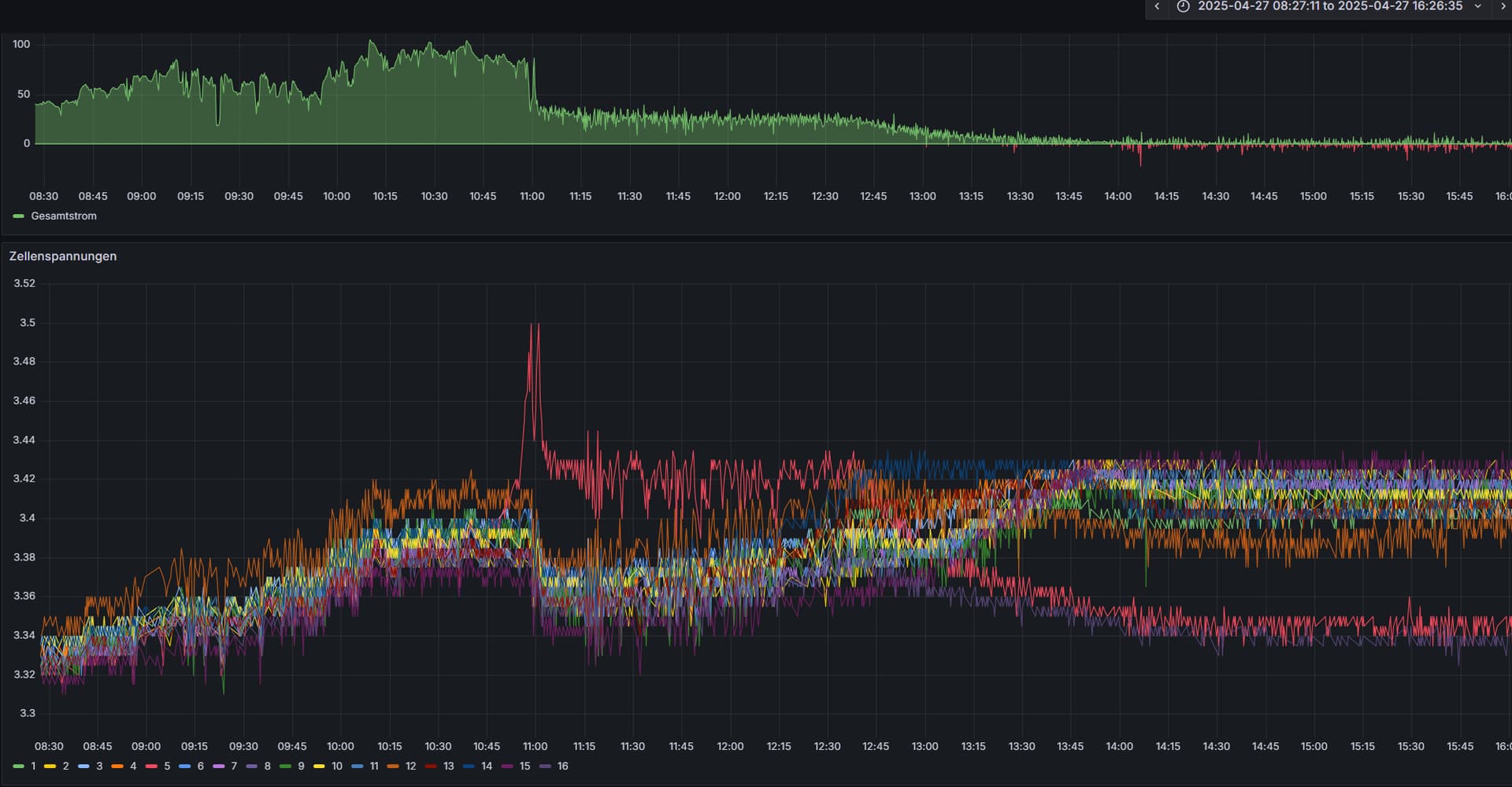

Es ist doch ganz klar was hier passiert. Zelle 5 und 16 haben ein Problem. mit den Verbindern. Deshalb liegt die Spannung beim laden unter Strom etwas höher wie bei den restlichen Zellen. Wenn das BMS den Ladesrom zurück nimmt, fällt die Spannung dieser Zellen weiter runter wie bei den Anderen. Hier hilft nur nachmessen wie schon früher erwähnt. Wenn die Ursache behoben ist, braucht es ein ordentliches Topbalancing. Das kann je nach Differenz ein Paar Tage dauern, weil der balancer ja nicht gerade stark ist.

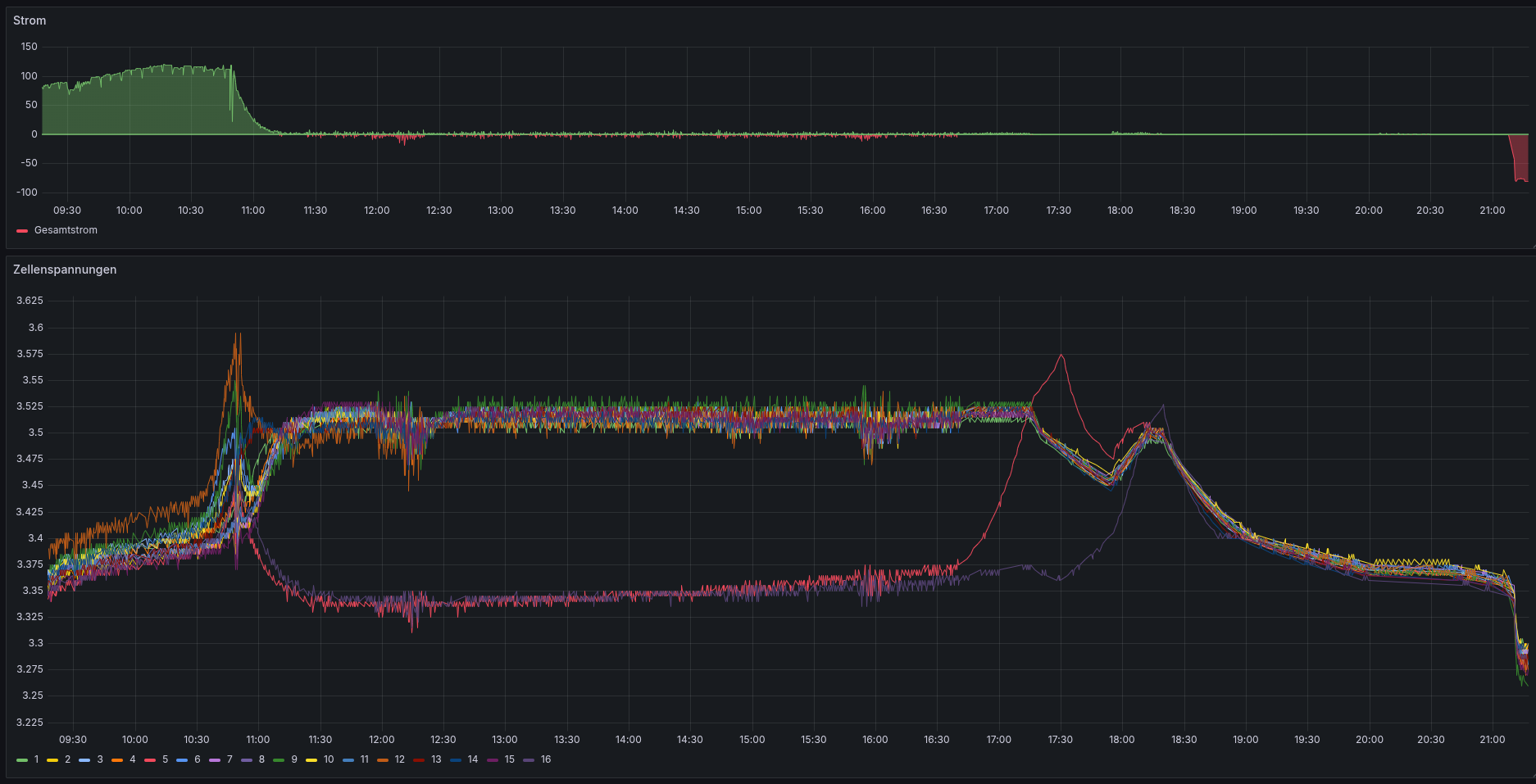

Nachdem ich Gestern die Balancer Startspannung auf 3,5V hochgesetzt hatte, ergab sich heute folgender Ladeverlauf.
Heute Abend kurz nach 16:30 hab ich die Multiplusse (Grammatikalisch bestimmt falsch) ausgeschaltet und habe zuerst die 5er, dann die 16er Zelle mit dem Labornetzteil hochgezogen. Dann, so gegen 18:20 hab ich das Netzteil weg und die Balancerspannung wieder auf 3,4V umgestellt. Alles noch ohne Last, die habe ich dann kurz nach 21:00 wieder eingeschaltet. Nun bin ich gespannt auf den morgigen Ladeverlauf.

Das sieht sehr gut aus !! Gut gemacht !!!
Kannst du ungefähr sagen, wieviel Ladung ( Strom und Zeit ) du den Zellen gegeben hast ?
Da ich leider nicht dabei bleiben konnte, kann ich das nicht sagen. Die Zeit könnt ich aus dem Grafana noch nehmen, der Strom zu beginn war jeweils ca. 3,5A.
Zelle 5 waren ca 45 Min,
Zelle 16 ca. 50 Min
Das wären 3 Ah. Pro Zelle. So was ist.... 3 h Balancerarbeit. Aufgeteilt auf 10 Tage etwa 15 min pro Tag.
Sowas müsste ein System aushalten.

Jup sieht sehr gut aus bis jetzt.. und keine Voltage Drop mehr beim Last einschalten nach 21 Uhr. Stell die Triggerspannung (Hysterese) auch mal auf 30mv :wink:....

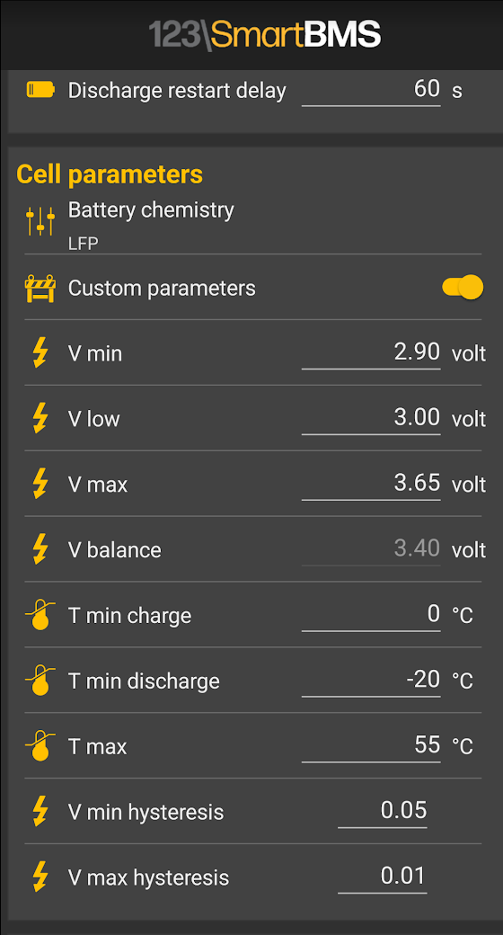

Die Hysterese habe ich gestern auf 10mV gestellt.

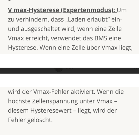

Wobei ich das so verstehe, dass die hysterese die ich da einstelle nur für das schalten des Relais bei Vmax gilt, also mit der Balancerei nichts zu tun hat.
Also bei erreichen von Vmax einer Zelle haut es das Kilovac relais raus und nach unterschreiten -Hysterese schaltet das Relais wieder ein.
