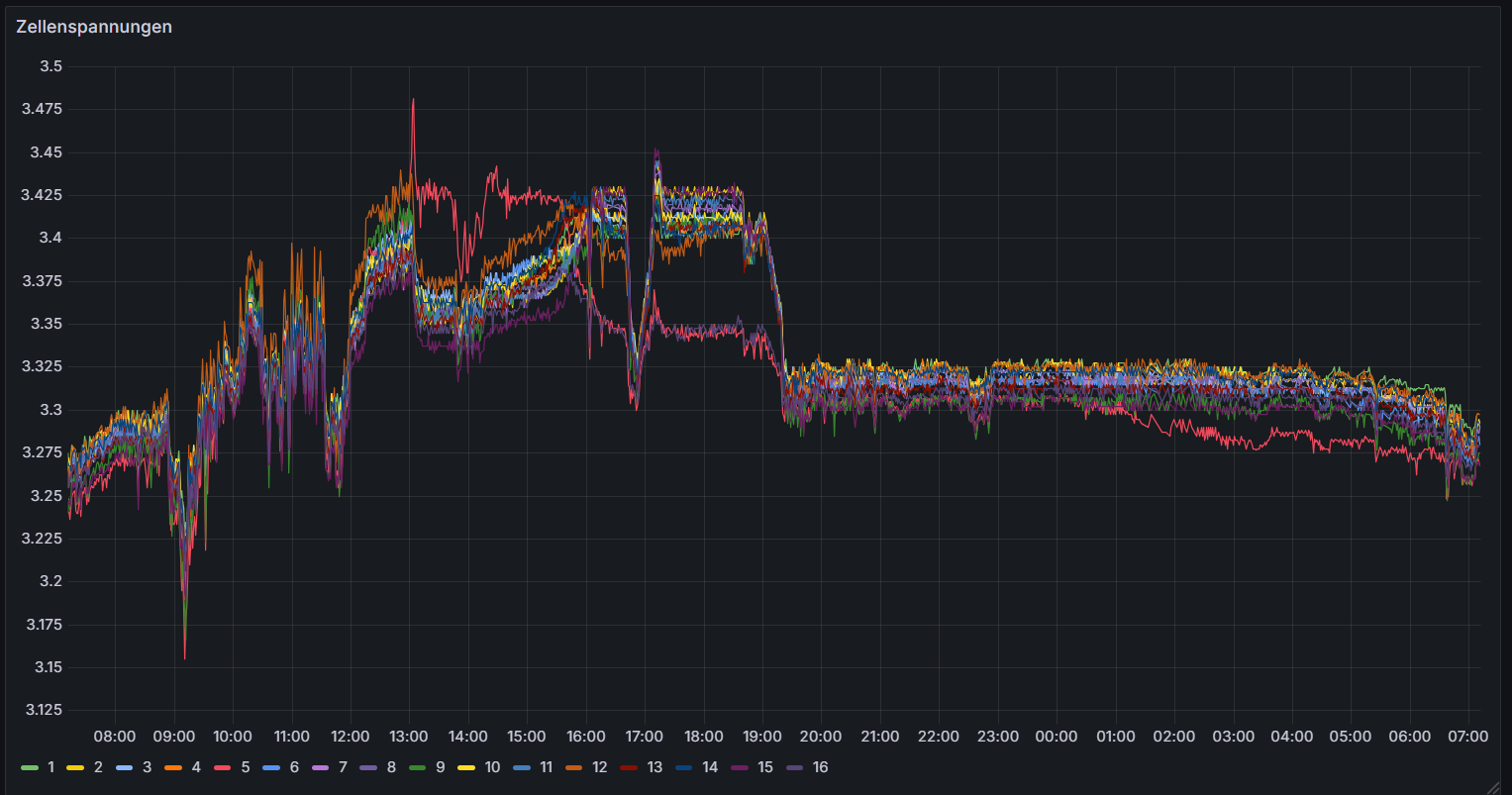

Ich habe seit ca. 2 Jahren einen selbstgebauten 2P16S LiFePo4 Akku mit Eve LF280k Zellen und 123SmartBMS in Betrieb. Seit einiger Zeit sah ich Ungereimtheiten bei den Min und Max Zellenspannungen die ich über den Victron Cerbo in meinem Homeassistant einsehen kann.
Um das etwas genauer ansehen zu können, habe ich die Einzelspannungen im Homeassistant mal in eine Influxdb geloggt und in Grafana betrachtet.
Ich hänge mal den Spannungsverlauf an und bin mal gespannt auf Kommentare.

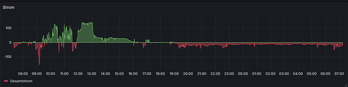

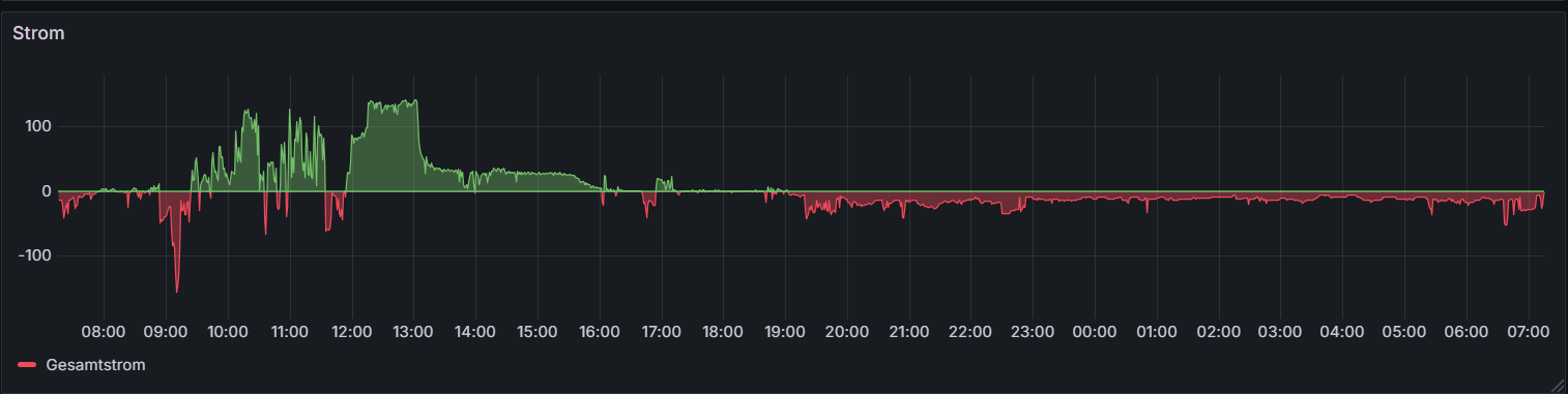

Dazu noch den Stromverlauf

Man sieht das bei beginn der CV-Phase Zelle 5 um bis zu 100mv in der Spitze nach oben abhaut, und gegen Ende beim entladen die Spannung dieser Zelle schneller einbricht, etwa 25mv. Könnte ein Kontakt Problem sein, prüfe mal die Verbindungen. Du könntest auch mal mit einem Multimeter direkt am Pol gegenmessen...
Könnte auch sein Zelle5 hat etwas an Kapazität verloren: wird als erste voll und als erste wieder leer. Das muß man mal unter Belastung beobachten und dabei mal den Spannungsabfall über den Anschlüssen/Polverbindern messen.

Ich habe letzte Woche den Akku mal leergefahren bis die erste Zelle unter 2,9V war und danach mal ohne Last wieder geladen. Laut meinem BMS wurden 25,9kWh in den Akku geladen bis alle Zellen über 3,4V waren und der SOC auf 100% gesprungen ist. Deshalb denke ich auch nicht, dass das 5er Zellenpaar eine deutlich geringere Kapazität hat.
Ich kam erst vor 2 Wochen dazu, mir die Einzelspannungen mit einem ESP32 parallel zum Cerbo am UART des BMS abzugreifen und in die Influx zu loggen. Jetzt habe ich den "seltsamen" Verlauf ein paar mal in der Datenbank und fange nun an, nach und nach den Fehler einzugrenzen.

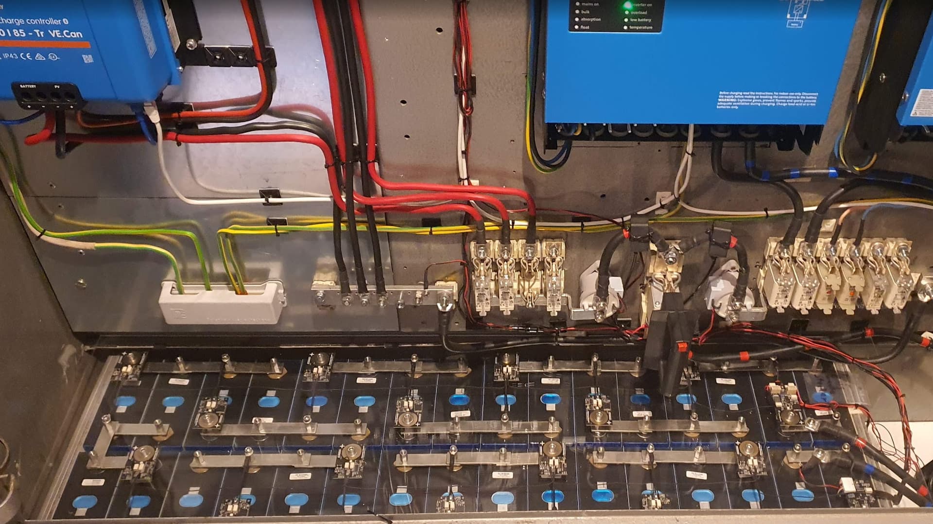

Anbei mal noch ein Foto des Aufbaus

Allein aus der tatsache dass die Spreizung bei Strom=0 unterhalb 3,3V über 50mV ist, spricht für extrem schlechte Balance. Jedenfalls wenn das Diagram stimmt. Man sollte sich zur Kontrolle auch die numerischen Werte ansehen. Weiter ist ab 12Uhr bei starkem Ladestrom (über 100A??) eine Umkehr der Verhältnisse zu sehen; Die rote Linie war bis dahin immer unten, danach oben, während die grüne zuerst im unteren Drittel und dann im oberen Drittel zu finden ist. Man sollte das Diagram besser aus die auffallenden Zellen ausdünnen. Dieses Verhalten ist auf eine Summe aus nicht identischen Innenwiderständen der Zellen und Kontaktwiderständen zurückzuführen. Daraufhin sollte man die Verbindungen von Zelle zu Zelle bei starkem Strrom auf Spannungsabfälle untersuchen. Da es sich um eine 2P Schaltung handelt, sind die Spanungsdiffernzen an den Polen der Parallelverbindungen besonders kritisch: Sie können schon bei fast nicht messbaren Spannungen eine sehr große unsymetrie der Ströme bewirken. Das fiel mir beim Umbau meiner 2P4S aus 320ah Zellen zur 1P8S auf. Die daraus folgernden SOC-Diffenenzen lassen sich nur durch lange Verbleibzeit bei Spannungen oberhalb 4,2V ausgleichen. Bei untersschiedlichen Kontaktwiderständen von Parallelschaltung zu Parallelschaltung kann der Balancer ebenfalls für eine Umkehr sorgen, wenn er auf Grund des hohen Stroms Spannungsuntersschiede feststellt und auf SOC-Diffenenzen schließt. Diese würde er bekämpfen wollen und sorgt dadurch für imbalance. Ein stärkerer Balsncer würde diesen Effekt ebenfalls verstärken. Deshalb errst Messungen durchführen.

Ich würde hier erstmal nach den Zellverbindern schauen, die sind hier nicht flexibel.
Dass sich Zellen beim Laden ausdehnen ist doch bekannt. Starre Zellverbinder können das nicht ausgleichen. Hier kann man doch gut erkennen, dass die Zelle bei viel Strom mit der Spannung höher liegt und bei wenig Strom abfällt. Ich würde beim Laden mit größerem Strom einfach mal die Spannungsdifferenz von Batteriepol zu Batteriepol messen, dann sieht man was an der Verbindung verloren geht.

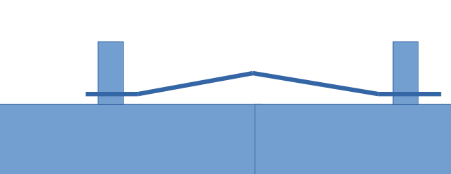

Eine Frage am Rande zu obigem Satz: Wäre es nicht angebracht, bei starren Zellverbindern, die vielleicht ein wenig zu Knicken, wenn es die Langlöcher hergeben?
In der Mitte ein Knick und an den Verschraubungen jeweils ein Gegen-Knick, der für flache Auflage an den Polklemmen sorgt?
Wenn man das Spiel durch die Langlöcher der Verbinder ausnutzt (an meinem Envision 4 Zellen Kit 280 Ah 4 mm Spiel).
Wenn man dem "Dach" eine "Firsthöhe" von 10 mm verpasst, kann der Verbinder 4 mm auseinandergezogen werden, bevor er wieder flach liegt. Kann natürlich sein, dass die "Federkraft" so groß ist, dass das auch nicht hilft, besser, als ein komplett flach liegender Verbinder ist es aber allemal...
In Etwa so:
Ich habe die Zellen in Längsrichtung mit Gewindestäben etwas vorgespannt, weshalb ich davon ausging, dass die Zellen nicht viel Spiel haben um sich auszudehnen.
Die Zellverbinder habe ich aus 20x3mm Kupferschienen gebaut, die ich dann verzinnt habe.
Also mit biegen, wie von Martin vorgeschlagen, ist hier nichts drin.
Ich denke auch, dass das vorliegende Phänomen nicht unbedingt von den Zellen kommt und tippe eher in Richtung Kontaktschwierigkeiten oder einer defekten Platine.
Ich werde am Wochenende ein paar Messungen machen, mir die Verschraubungen mal genauer ansehen und ggf. zwei der Boards gegeneinander austauschen und wieder ein paar Tage mitloggen.
