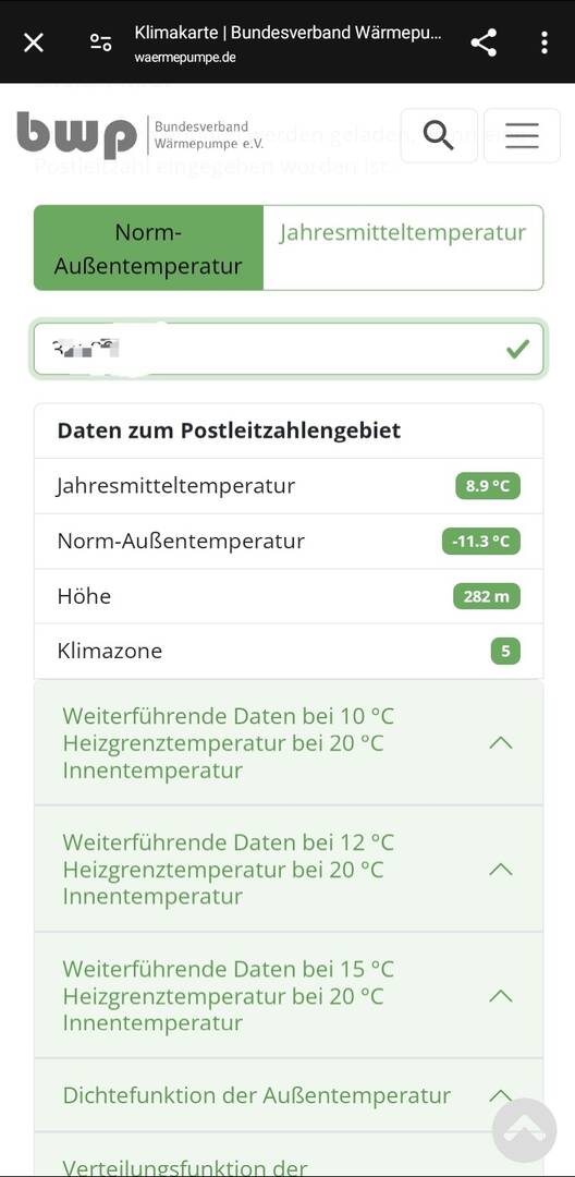

Normaußentemperatur - das ist die niedrigste Außen-Temperatur in deiner Gegend, mit der man die ganze Heizlastberechnung macht.
Kannst du hier in der Karte heraussuchen:
https://www.waermepumpe.de/normen-technik/klimakarte/
NAT liegt also bei -11,3 :+1:t2:
Jetzt kannst du über die Eurovent Daten sehen, dass bei TOL = -15 Grad die 4kW Anlage nur noch 2,5 kW hat. Dann wird die bei -11,3 Grad auch nicht viel mehr haben, vielleicht 2,8 kW. Wobei mich etwas wundert, dass die so stark einbricht. Bei -7 Grad hat die noch > 4,25 kW. Und das pdesignh liegt bei 4,8 kW.
Wenn dann die vielleicht 2,8 kW noch auf 3 Räume aufgeteilt werden, ist das nicht mehr viel. Das geht nur noch bei sehr gut gedämmten Häusern. Ich vermute also, das ist zu schwach.

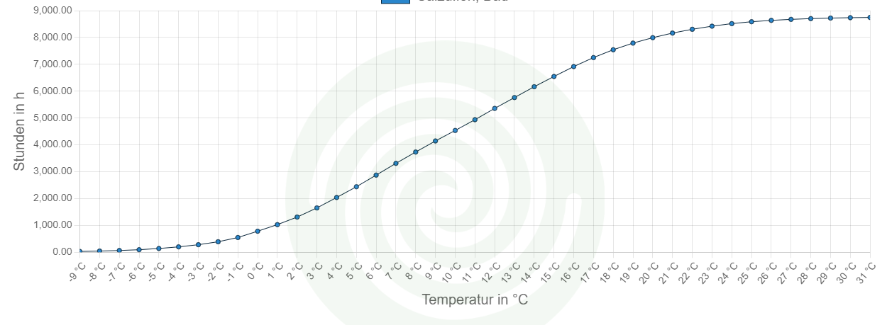

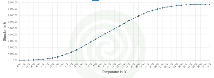

Also unter Verteilungsfunktion der Außentemperatur sieht es wie folgt aus.
Somit gebe ich dir absolut recht, dass man nicht die -11,3 als Standard annehmen sollte. Und wenn es dann doch mal so kalt ist hat man ja auch noch Notlösungen.

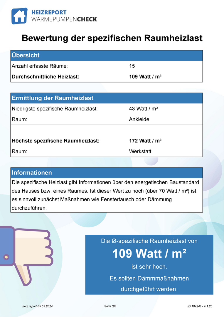

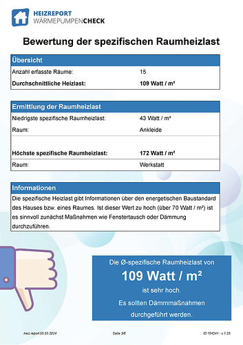

So ich konnte nun endlich erneut ins Objekt und alle Räume genau bemaßen inkl. Heizkörper, Dachschrägen etc.
Habe daraufhin die Daten bei heizreport.de eingegeben und den kostenlosen Check gemacht.
Das Ergebnis sieht wie folgt aus:
Sprich die durchschnittliche Heizlast sin 109 Watt / m²
Niedrigste spezifische Raumheizlast: 43 Watt / m² im Ankleidezimmer
Höchste spezifische Raumheizlast: 172 Watt / m² in der Werkstatt
Um jetzt die Klimaanlagen optimal von der Größe zu dimensionieren, muss ich wahrscheinlich die kostenpflichtige Version kaufen um jeden Raum einzeln zu sehen oder lässt sich das auch ohne grob einschätzen?

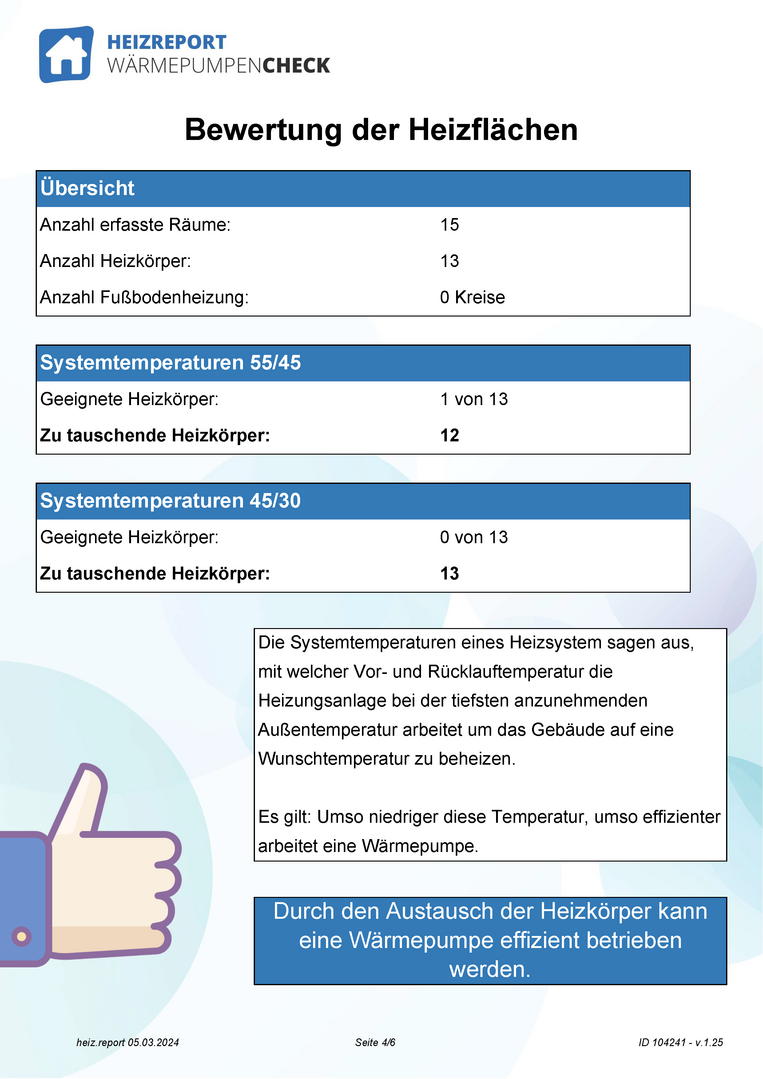

Zusätzlich habe ich euch auch noch mal die Bewertung der Heizflächen hinzugefügt:
Es sind alles Heizkörper vom Typ 22 aber vermutlich auch schon 10-15 Jahre mindestens alt.
Wenn ich es jetzt richtig verstanden habe, kann ich jetzt die 210m² x 109 Watt / m² rechnen und komme auf Gesamt: 22.890 w
Wie gehe ich jetzt am besten vor? :slight_smile:
Raumweise schauen, welche Heizlast der hat und danach die Innengeräte auswählen. Bei Multisplit muss dann auch das Außengerät für alle versorgten Räume passen.

Ich würde da jetzt keine große Wissenschaft draus machen. Kannst du doch ungefähr abschätzen, was ein Raum an Heizlast hat. Du nimmst den U-Wert der Außenwände und kannst darüber direkt die Verlustwärme bei bestimmter Außentemperatur berechnen. Hast du z.B. einen U-Wert von 1 und eine Fläche der Außenwände für einen Raum von 20m² und NAT von -10 Grad und Innentemperatur von 20 Grad, dann sind es Delta 30 Grad, also 30 * 1 * 20m² = 600 Watt. Fußboden und Decke musst du noch berücksichtigen, wenn darunter oder darüber nicht geheizt wird. Und Fensterflächen müssen mit einem eigenen U-Wert bereichnet werden.
Wenn du es genauer wissen willst, nimm Werkzeuge von ubakus.de
