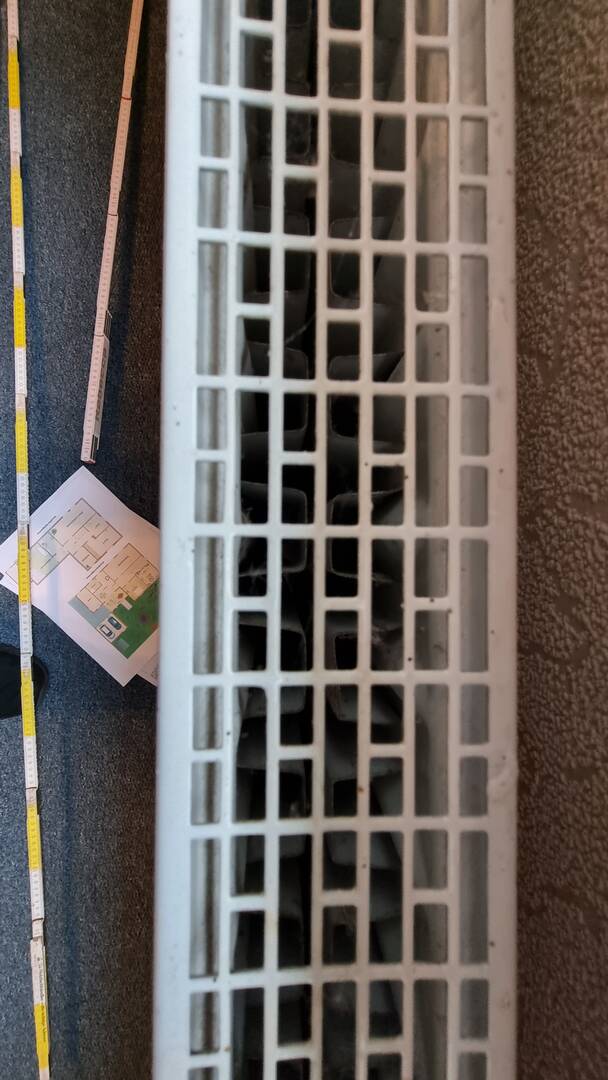

Da ich aber nun mit der Sanierung als bald möglich anfangen will und die Schlitze für die Kälteleitungen vorbereiten möchte, müsste ich dennoch wissen welche Größe der Klimaanlagen für die in Summe 6 Räume ausreichend sind ohne zu viel ins Takten zu kommen.
Mein anderes Problem ist ja, dass ich nicht weiß welche Außenwände vorhanden sind. Ebenso wenig weiß ich über die Decken im EG und die Kellerdecken was Dämmung angeht. Somit kann ich über Ubakus auch keine Berechnung machen. Das einzige was man offensichtlich sieht, ist das auf der Hauphausfläche bis zum Kaminzimmer/Badezimmer eine Einblasdämmung der Dachsparren gemacht wurde.
Vielleicht kann mir jemand ja trotz der schmalen Datenlage ein paar Vorschläge machen, wie viel KW die einzelnen Anlagen haben sollten.
Also 2 Außeneinheiten und 6 Inneneinheiten.
1x Daikin Truhengerät im Schlafzimmer
5x Daikin Stylish
2x Daikin Außengeräte
Packe euch auch mal das von mir als Laie geplante Konzept mit dazu :slight_smile:
Freue mich über jeden Tipp und Rückmeldung!
PS: In Orange sind die Maße der Heizkörper. Alle mit zwei Konvektoren aber trotzdem nur ~7cm tief inkl. kleinerer Messfehler vom Zollstock. Spricht für mich nach Typ 22 aber dafür sind sie was ich im Netz finde nicht tief genug. Sprich norm ca. 105mm oder so :-/ Was für HK sind das denn nun?
