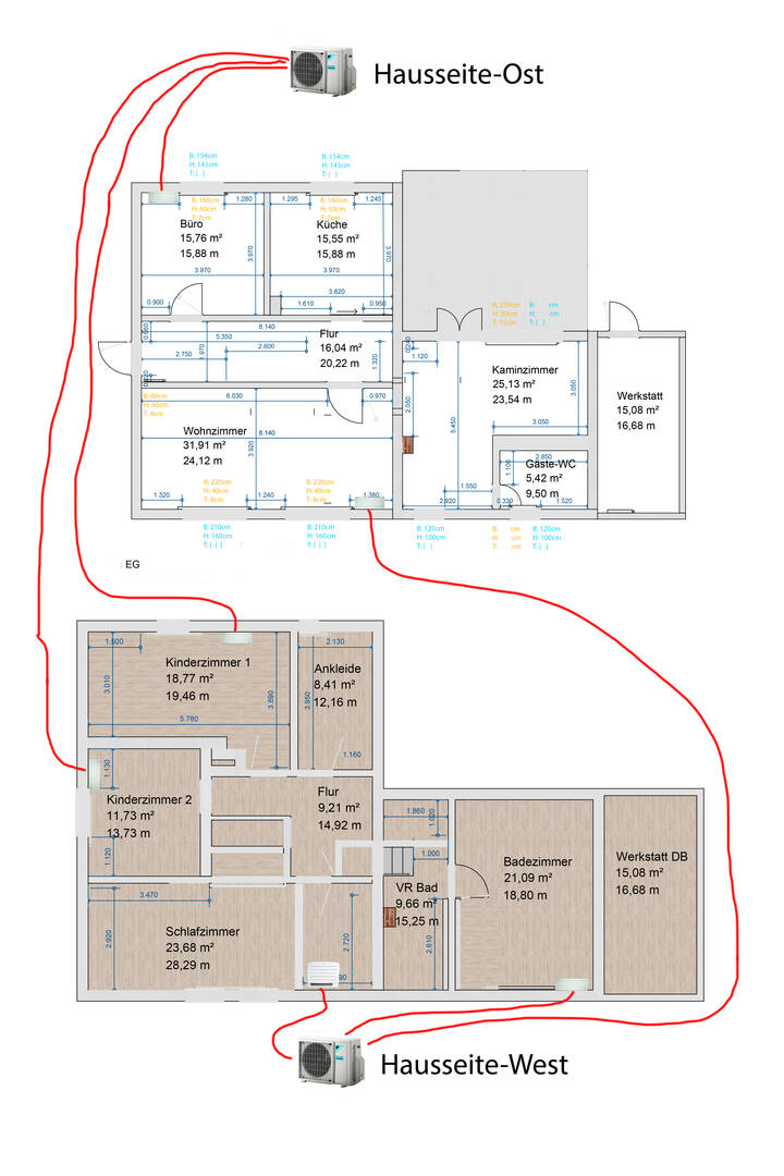

  • Nun zu meiner eigentlichen Frage. Ich stehe vor dem Problem, dass ich nicht weiß wie viele Klimaanlagen ich benötige um alle Räume gleichmäßig warm zu bekommen. Gleichzeitig wüsste ich gerne ob es vielleicht Sinn macht auf eine Luftwasser Brauchwärmepumpe zusätzlich zurück zu greifen und welche Speichergröße in L ich für das Haus mit 4 Personen in etwa benötige.
  • Welche Leistung müssen die Multi-Split Geräte haben und wie positioniere ich sie am besten in den Räumen?
  • Und vielleicht eine grobe Einschätzung über die Anzahl der Photovoltaik Paneele ich benötige um zumindest im Sommer die Klimageräte autark zu betreiben.

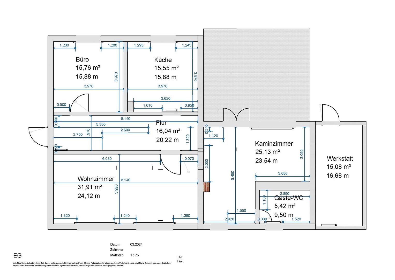

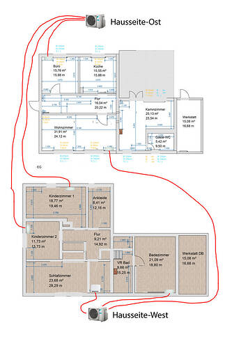

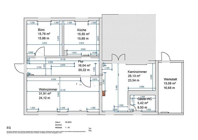

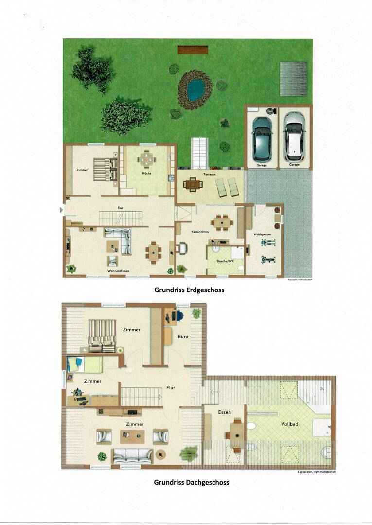

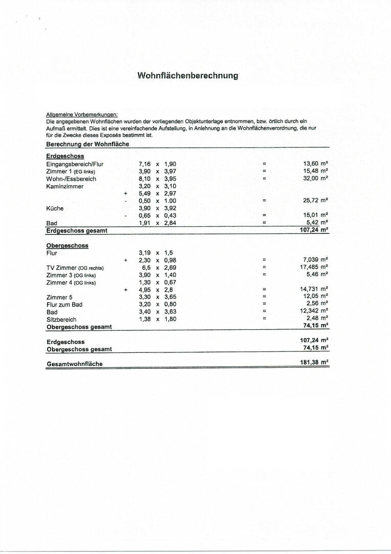

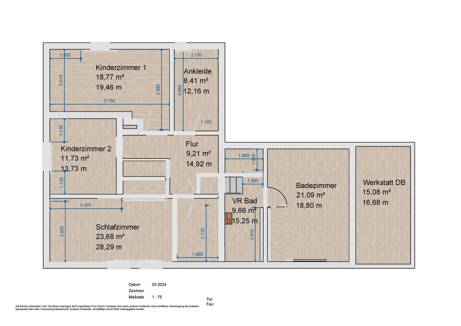

Zu diesem Zweck habe ich euch mal die Wohnflächenberechnung und die groben Grundrisse hochgeladen.
Vielleicht ist es ja möglich das jemand mal grob einzeichnet, wo die idealen Installationsorte für die Klimaanlagen liegen und wie viele ich benötige. Im OG sind die Schlafräume und zwei Kinderzimmer und das große Bad.
Nach Möglichkeit sollten beide Kinderzimmer und das Bad im OG auf jeden Fall geregelt werden für die.
Bestimmt habe ich jetzt noch das ein oder andere vergessen. Wenn ihr noch Informationen von mir braucht, gerne anschreiben.
Vielen Dank vorab und einen tollen Tag.

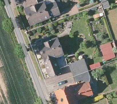

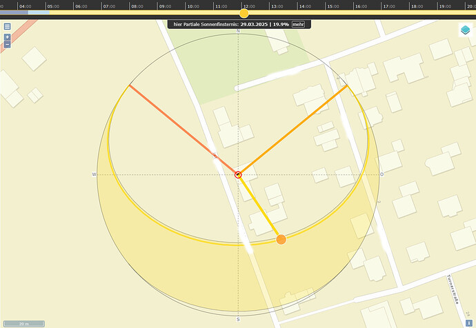

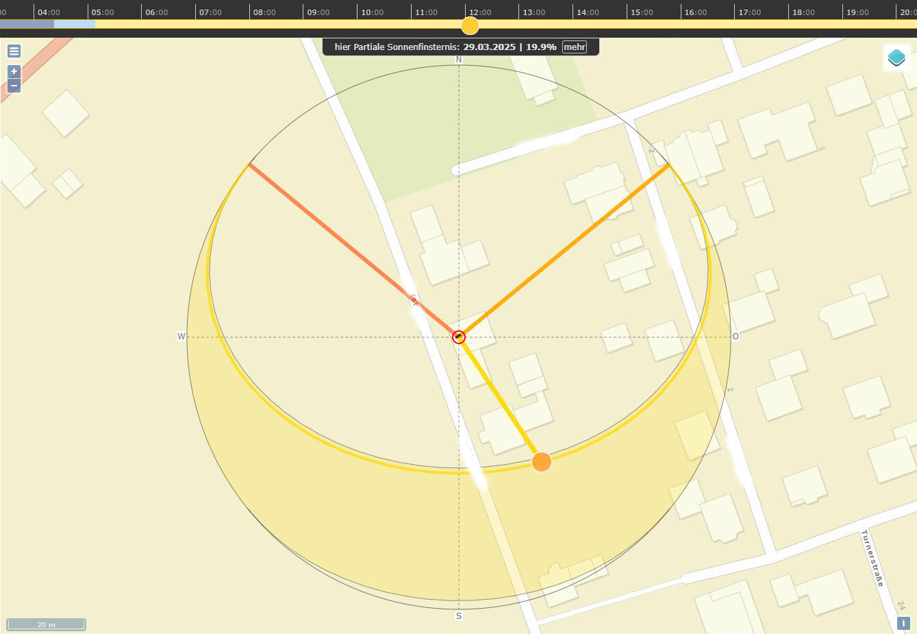

Hier siehst du einmal die Sonnenstunden vom Haus im Juni.
Genug Dachfläche kann ich dir nicht sagen. Wie berechnet man das denn am besten?
Mit dem gekauften Speicher ist das so ne Sache was ich recherchiert habe. Häufig liest man das sie sich bevor sie irgendwann vielleicht mal defekt sind nicht amortisieren. Da bleibt wahrscheinlich dann nur Selbstbau als kosteneffiziente Lösung. Genug Hütten hätte ich draußen. Grundstück ca. 1.300m²
Der Stromkosten sieht relativ neu aus. Also gehe ich davon aus, dass dort irgendwann in den letzten 10-15 Jahren schon mal erneuert wurde.
Grundwasser kann ich dir auch nicht beantworten. Da aber nicht all zu weit entfernt ein großer Fluss läuft könnte das gut sein.
Zu den unverschatteten Flächen: siehe Bilder.

Klimaanlagen brauchst Du bei dem Grundriss vermutlich je eine pro Raum. Durch Türen geht kaum was wirkungsvoll von einem in den anderen Raum. Außerdem müssten die Türen quasi immer offenstehen.

Das würde ja bedeuten, dass ich ca. 10-11 Innengeräte bräuchte.

Was anderes: Hast Du über eine Änderung des Grundriss nachgedacht, bzw. braucht ihr so viele Zimmer?
Im Kaminzimmer die Wand zum Wohnraum geöffnet und der Ofen heizt einen größeren Teil und es spart gleichzeitig ein Innengerät. Doof wäre dann allerdings der Zugang zum Bad. Das "Eß"zimmer oben würde ich ebenfalls öffnen und dem Zimmer links daneben, ggfls. in Form eines begehbaren Kleiderschranks zuschlagen. Das Zimmer neben der Küche würde ich der Küche zuschlagen und ein offenes Esszimmer darin einrichten.
