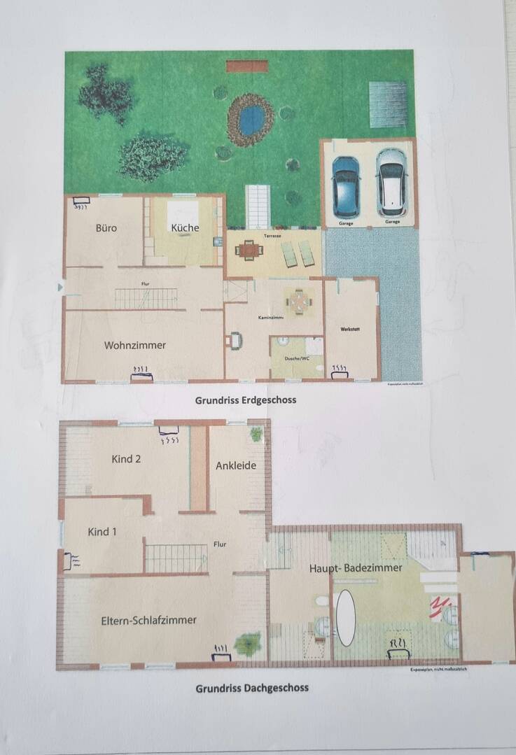

Einen wunderschönen guten Morgen. Ich habe mich nun die letzten Tage noch mal etwas ausführlicher mit dem Thema klimaanlagen auseinandergesetzt. In dem Zusammenhang mir noch einige Videos angeschaut und mich mit der Seite eurovent-certification.com beschäftigt.
Allerdings habe ich immer noch zum einen teilweise Probleme damit die idealen Standorte der klimaanlagen zu definieren und die dazugehörigen Komponenten auszuwählen. Meine bevorzugten Modelle sind die von DAIKIN. Hier habe ich jetzt durch Lesen erfahren dass grundsätzlich Single Split Geräte effizienter sind allerdings zum Nachteil der Optik. Gleichzeitig habe ich häufig von überdimensionierten klimaanlagen gelesen und möchte diesen Fehler natürlich vermeiden um nicht ebenfalls klimaanlagen zu haben die ständig am Takten sind.
Zum jetzigen Zeitpunkt sieht die Planung so aus, dass ich auf der einen hausseite die beiden größten Räume Wohnzimmer und darüber liegend elternschlafzimmer und das hauptbadezimmer liegen.
Auf der gegenüberliegenden hausseite wäre dann das Büro und Kinderzimmer eins und zwei die noch übrig bleiben würden.
Somit wäre zwecksoptik die ideale Lösung 2x 3er Split-geräte zu verwenden.
Die Werkstatt lasse ich vorerst außen vor, da ich diese auch im Nachhinein mit einer Single Split klimaanlage problemlos ausstatten könnte und hier nicht im ersten Schritt eine klimaanlage notwendig ist.

Hast du geprüft, ob die recht geringe Leistung des 4kW Außengerätes bei NAT ausreicht von der Leistung, um alle 3 Räume zu versorgen?
Kann man machen, sind aber teurer, nehmen unten Platz weg, den man haben muss, auch vor der Anlage, damit die gut ausblasen kann. Mitunter sind die etwas ineffizienter und teils auch etwas lauter. Muss man sich genauer anschauen.
Dein Raum braucht eine gewisse Heizleistung, um die Temperatur zu halten. Bei niedrigen Temperaturen mehr, bei höheren Außentemperaturen weniger. Der Zusammenhang ist recht proportional zur Differenz zwischen Innen- und Außentemperatur.
Nun gibt es bei Split-Klimas oft folgendes Problem: Bei Außentemperaturen von z.B. 10 Grad braucht der Raum nur noch recht wenig Heizleistung, gleichzeitig ist der COP der Anlage bei diesen Temperaturen schon recht hoch. Das führt bei typischer Dimensionierung dann häufig dazu, dass die Anlage ganz weit herunter modulieren muss. Und Anlagen, die da nicht tief genug kommen, fangen dann an zu takten. Weil das Takten einiges an Effizienz kostet und auch nervig sein kann, ist es günstig, wenn Anlagen weit herunter modulieren können.
Hast Du jemanden der die Teile installiert, wenn Du die in Italien oder sonst wo beschaffst? Stichwort Gewährleistung. Du hat fünf IG aufgeführt aber sieben im Grundriss eingezeichnet. Zur Verteilung am Haus musst Du wissen, was ihr akzeptabel findet. Innen würde ich die Geräte so setzen, dass sie in Längsrichtung ausströmen. Da Du durch den Lüfter ja nicht auf Thermik angewiesen bist, müssen die Geräte nicht zwingend am oder unterm Fenster sitzen.

Ein Freund von mir ist Kälte-Klimatechniker mit Kältemittelschein. Ich würde die ganze Vorarbeit leisten, sprich Schlitze in die Wand und Leitungsvorbereitung und dann würde er das Gerät dann in Betrieb nehmen. Gewährleistung über ihn hätte ich somit keine. Habe aber gehört das die Klimaanalgen doch schon ziemlich robust sind und es nur selten zu defekten kommt. Und wenn ich am Ende des Tages das Risiko trage, dafür aber 30-50% einsparen kann mache ich das gerne das Risiko zu tragen.
Nein es ist schon korrekt wie ich geschrieben habe. Es sind 7 mit der Werkstatt. Hatte ja aber extra dazu geschrieben, dass die nur optional ist und nur ganz selten in Betrieb sein wird. Auch ist in dem Raum ein Heizkörper. Insofern ist die Werkstatt erstmal komplett außen vor.
Beim Eltern-Schlafzimmer habe ich sie extra so positioniert, dass sie auch in der Lage wäre, evtl. den Flur noch mit zu heizen. Das könnte man dann vermutlich im Wohnzimmer auch so machen. Entspricht dann aber nicht der Längsrichtung.
Hatte auch nicht vor sie am oder unterm Fenster sitzen. Ich hatte sie jetzt nur einfach mal so eigezeichnet fürs erste.
