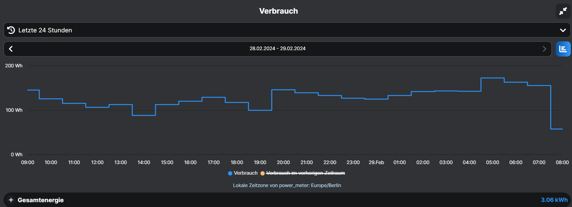

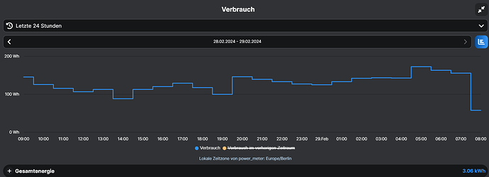

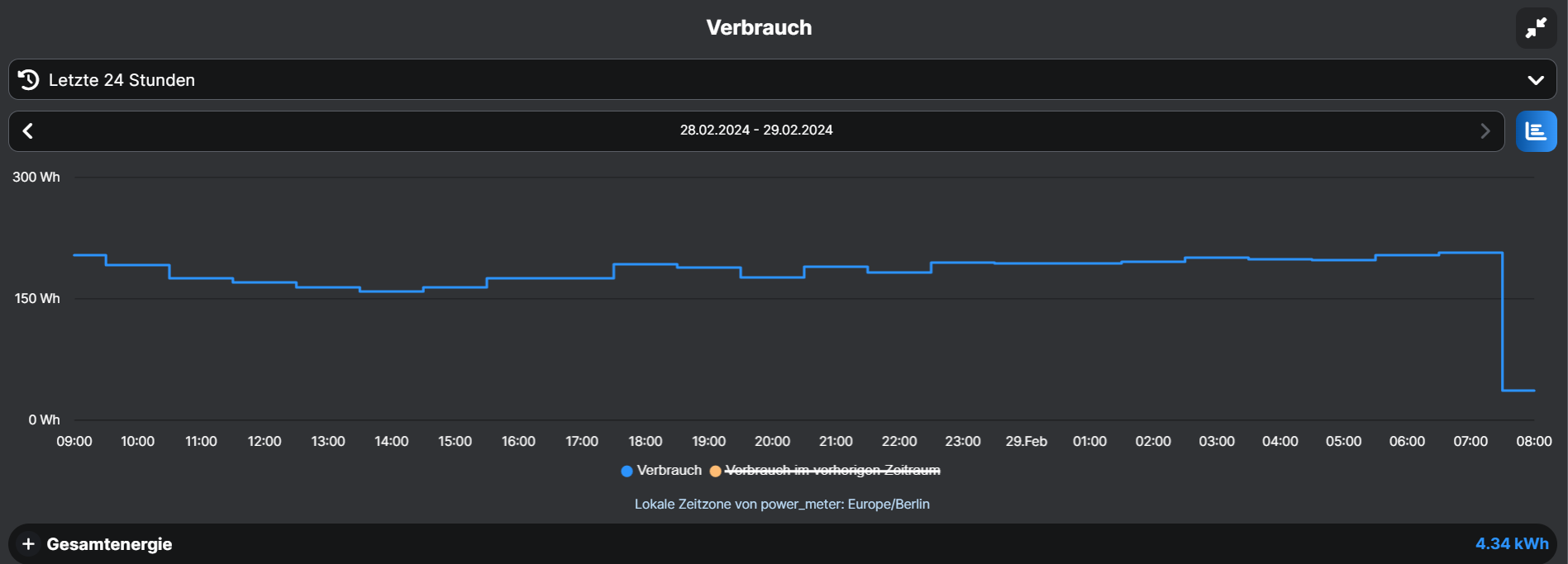

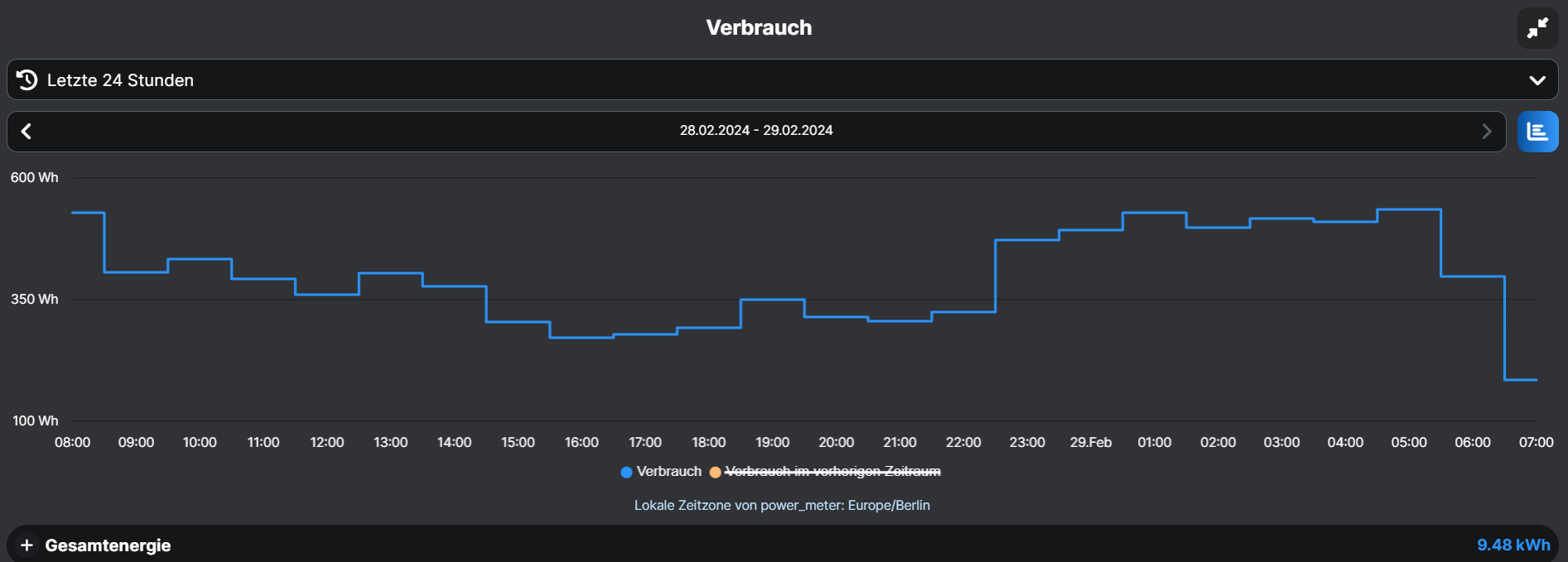

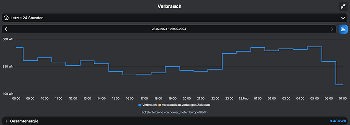

ich habe bei meinen Klimas einfach mal aus der Hüfte geschossen bzw. mich an der Leistung vom Ölbrenner orientiert. Mein Ölbrenner ist ein 9kW Brenner. Der hat problemlos das Haus geheizt. Übrigens keine Heizkörper. Also auch über Warmluft. Ich habe also Luftkanäle. Da war der Vergleich noch einfacher. Jede meiner 2,5kW Klimas haben eine Heizleistung von über 3kW. Bei 3 Geräten komme ich also auch schon mal auf 9kW Heizleistung. In Zukunft soll ja noch eine 4te dazukommen. Also ein gutes Stück mehr Heizleistung im Vergleich zum Ölbrenner. Da hat sich gar nicht die Frage gestellt ob ich z.B. eine 4kW Klima nehme. War für mich unlogisch.
Aber ich habe es natürlich erst mal mit einem Gerät getestet. Die beiden anderen wurden ein paar Wochen später dazugekauft. Ich habe die erste Klima im Wohn-Essbereich montiert. Da wo sie am meisten leisten muss. Da ist alles offen und die Warmluft kann sich gut verteilen. Warmluft der Ölheizung abgedreht und nur mit der Klima geheizt. Hat wunderbar funktioniert. Die lief auch noch nie an einem Limit oder in hoher Lüfterstufe. Sie taktet aber auch so gut wie gar nicht. In der Übergangszeit läuft sie mit unter 100 Watt Leistungsaufnahme vor sich hin. Aktuell, bei Nachts Minusgrade, sind es ca. 350-400 im Schnitt. Siehe Diagramm der letzten 24 Stunden.
Mein Kumpel der mit mir Gleichzeitig installiert hat, hat eine 4kW oder 4,5kW. er meinte: besser etwas mehr, also Reserve. Die taktet kräftig vor sich hin.
Die Klima im Kinderzimmer, identisches Gerät, die taktet etwas. Weil sie eben nur für diesen einen Raum zuständig ist. anfangs, als meine Kleine auf die Welt gekommen ist, war die Türe auch immer geschlossen. Da hat man bemerkt dass selbst die kleine Klima zu groß für einen Raum ist. Was das Takten betrifft. Das Kinderzimmer hat knapp 20qm. Jetzt wo die Tür praktisch offen steht bzw. leicht offen, ist das Takten zurückgegangen und sie läuft sauber vor sich hin.
Anbei zwei Diagramme. Erdgeschoss (alles offen) und Kinderzimmer.
Ich würde keinem eine Multisplitanlage mehr anraten außer er hat massive Platzprobleme außen. Nur Bastelei.
Schlafzimmer noch schnell nachgereicht. Schlafzimmer hat um die 25qm. Aber hier merkt man die Raumtemperatur bei "nur" 18 Grad. Tür steht immer etwas offen. Angelehnt in der Regel.
