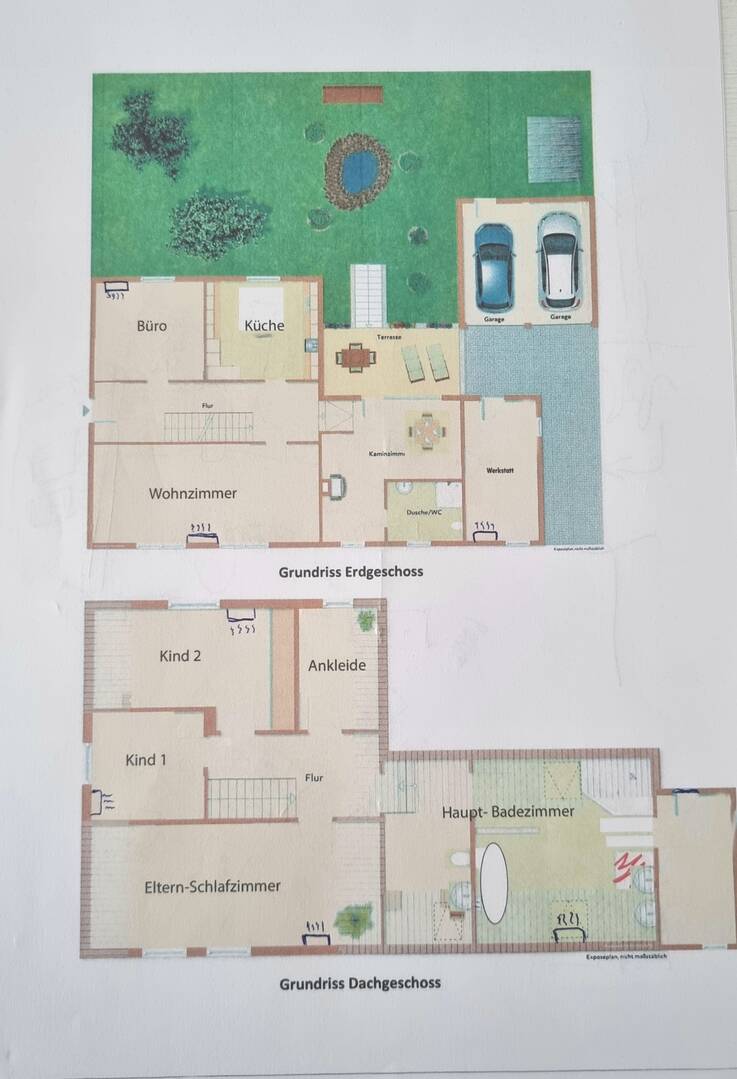

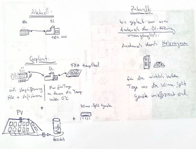

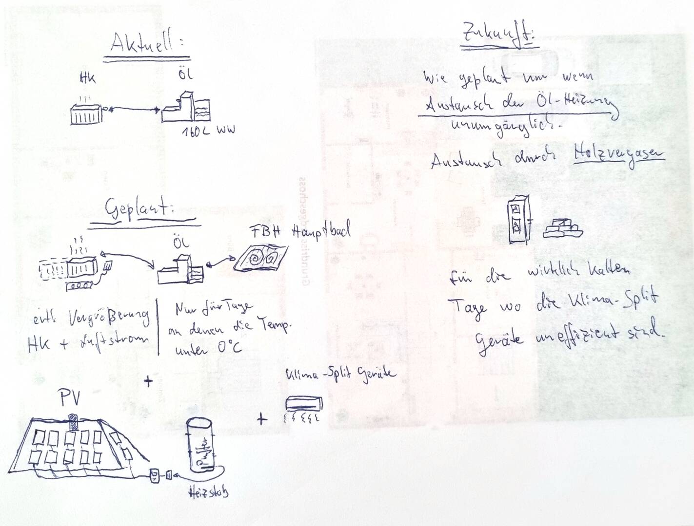

So ich habe mir jetzt noch mal ausgiebig Gedanken zu der ganzen Thematik gemacht. Gestern Abend habe ich eine weitere Stunde mit meinem Installateur zusammengesessen und auch noch Dinge besprochen.
Dabei rausgekommen ist folgendes:
Ich habe die aktuelle Konstellation oben Links aufgeführt auf dem ersten Bild. dort sieht man das aktuell nur die ölheizung in Verbindung mit den Heizkörpern betrieben wird. Nun soll im ersten Schritt alles was an Dämmung möglich ist sprich oberste geschossdecke dämmen eventuell die Fußböden im Erdgeschoss neu dämmen und falls möglich eine einblasdämmung ins mauerwerk.
Im nächsten Schritt wäre dann geplant die heizungsrohre und wasserversorgung neu zu verlegen da sie aktuell teilweise senkrecht nach oben ins darüberliegende Geschoss laufen und sie unterputzt zu legen. Im Zuge dessen wäre dann auch meine Idee die unterschiedlichen alten Heizkörper eventuell gegen neuere und auch größere Heizkörper auszutauschen welche gleichzeitig durch die dann größere Dimension eine niedrigere vorlauftemperatur zu lassen wenn ich das ganze nun richtig verstanden habe. Ebenfalls werden alle Wände neu gemacht und wenn ich schon dabei bin neue Steckdosen oder ähnliches zu platzieren dann werde ich auch in unmittelbarer Nähe aller Heizkörper ebenfalls eine Steckdose platzieren um die Heizkörper zukünftig mit Lüftern auszustatten.
Ebenfalls geplant ist eine photovoltaikanlage auf dem Dach, welche mir nicht nur als smarthome-fan den nötigen Strom liefert, sondern gleichzeitig die geplanten klimageräte (multisplitgeräte) während des großteils des Jahres mit selbst produzierten Strom versorgt. Zusätzlich falls es die baulichen Gegebenheiten zulassen planen wir oben im hauptbad eine Fußbodenheizung zur integrieren.
Da ich den großteil des Jahres die alte ölheizung welche dank eurer Kommentare und Anmerkung erscheinbar doch nicht rausfliegen muss nicht einschalte sondern nur weil wirklich kalten außentemperaturen, brauche ich ja einen warmwasserspeicher. Hier war mein Gedanke dann einen pufferspeicher in den Keller zu setzen welcher in Kombination mit einem heizstab für das warmwasser im Haus sorgt und da kenne ich mich jetzt noch nicht so gut aus aber vielleicht an kälteren winterabenden oder für die Nacht die hier gespeicherte Energie auch an die Heizkörper weitergeben könnte. hier bin ich mir allerdings unsicher, da ich nicht weiß ob nicht dafür dann anderer wärmeerzeuger konstant laufen muss.
Durch die zahlreichen Tipps ist es ja scheinbar doch noch möglich auch über 30 Jahre alte ölheizung als hybridlösung in der Zukunft weiter nutzen zu können indem man sich die passenden ersatzteile schon heute zurücklegt und auf Reserve kauft.
Sollte dann irgendwann in der Zukunft die alte ölheizung wirklich den Geist aufgeben war meine Idee für die wirklich begrenzten Tage dann im Jahr wo die Temperatur um 0° oder niedriger ausfällt einen Holzvergaser als wärmequelle zu nutzen da wir ein unmittelbarer Nähe einen waldabschnitt haben und er ländlich wohnen werden wo ich damit rechne dass ich mir für diese Tage einen holzvorrat im Keller oder sonst wo anlegen könnte.
Hier würde ich gerne eure Meinung hören welche kostengünstige Alternative dann als hybridlösung sprich klimaanlage plus eine weitere wärmequelle für die kalte Jahreszeit die optimale Lösung ist.
Zu guter Letzt und das ist für mich im Moment meine größte Schwierigkeit weil ich nicht weiß wie klimaanlagen wirklich die Wärme oder auch die Kälte durch die Räume bringen habe ich ein Bild vom grundriss und den von mir angedachten Positionen der klimaanlagen mit hochgeladen. Hier würde ich mich freuen von euch Rückmeldung zu bekommen und gegebenenfalls verbesserungsvorschläge oder Optimierung.

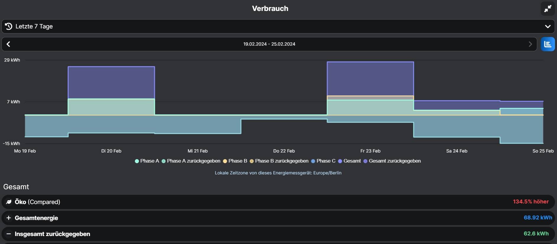

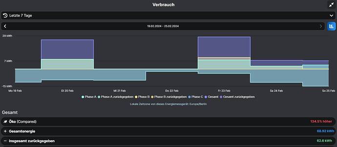

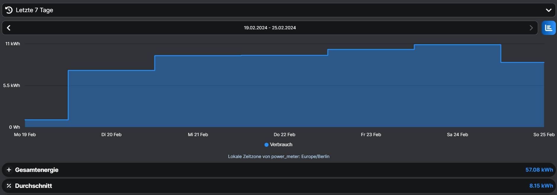

Bei mir war die PV auf jeden Fall das Erste was ich umgesetzt habe. Weil meine Klimas vom ersten Tag an zum großen Teil dann mit PV gelaufen sind. Also mit dem Ertrag. Heute kommt z.B. mehr rein als meine Klimas Tagsüber verbrauchen.
Im Übergang. Aber nicht im Kernwinter. Im Kernwinter ziehst du aus dem Netz. Wenn er das mit einem Holzofen verhindern kann: Umso besser!
Kommt auch darauf an, wie hoch der Grundumsatz ist. Bei uns rentiert sich eine PV schon deshalb, weil wir einen Grundumsatz von ca. 10kWh am Tag haben.

Wann ist denn Kernwinter? Die Spitzen im Bezug waren die Wallbox. Das ist die PV vom Carport. Wir haben Februar.
Das ist unsere "Hauptklima". Erdgeschoss, alles schön offen. Wohnzimmer, Esszimmer, Küche.
