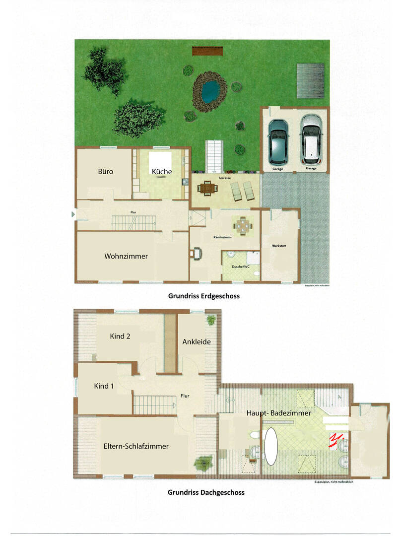

Ok verstehe. Ich frage mich ob im im 1 OG. im Übergangsraum zum Badezimmer dann auch eine Klimaanlage sein muss oder ob vielleicht im Hauptbad eine ausreicht.
Die Frage die sich mir ebenfalls stellt, ist ob es Deckenlüfter für die Zirkulation vielleicht auch Sinn macht!? Und an welchen Stellen sind die Anlagen am besten positioniert? Hast du da evtl. Vorschläge für mich um den Luftstrom ideal zu nutzen und möglichst wenig Geräte zu haben?
Habe deshalb auch noch mal die Grundrisse aktualisiert wie wir die Raumaufteilung machen möchten und welcher Raum welchen Zweck erfüllt.
Vielleicht kannst du ja mal einzeichnen, wo du die Klimageräte positionieren würdest.
