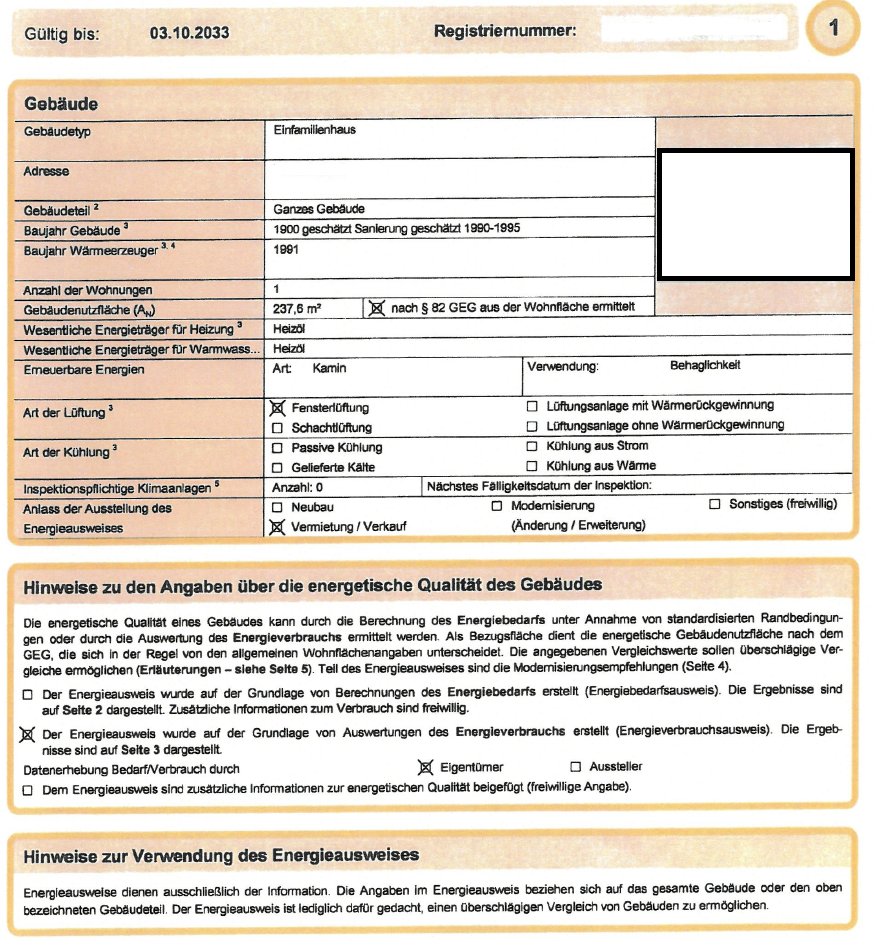

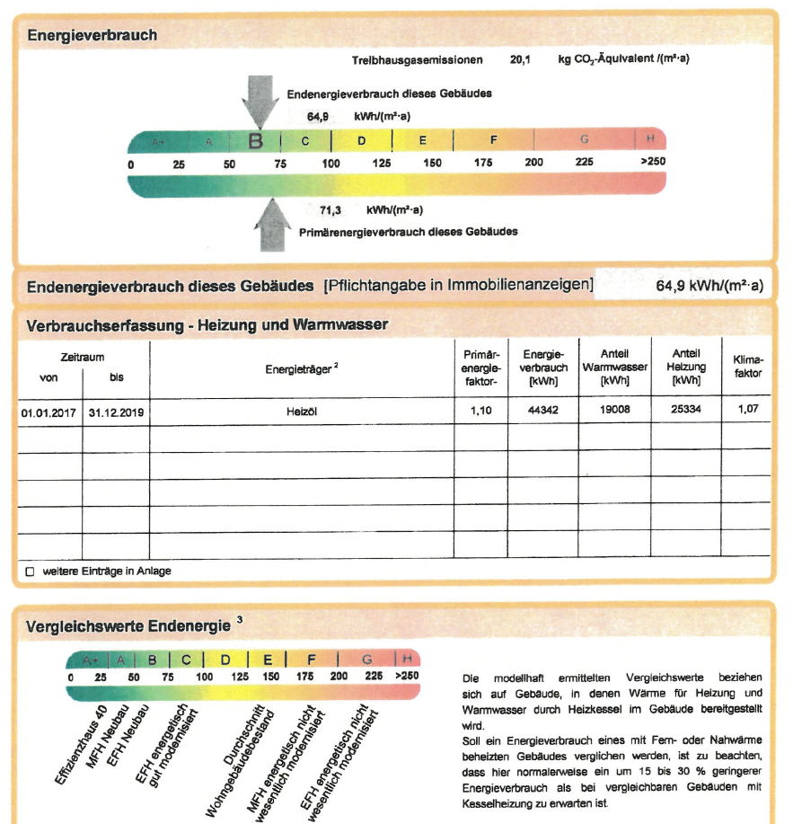

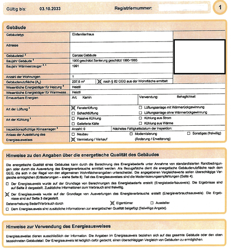

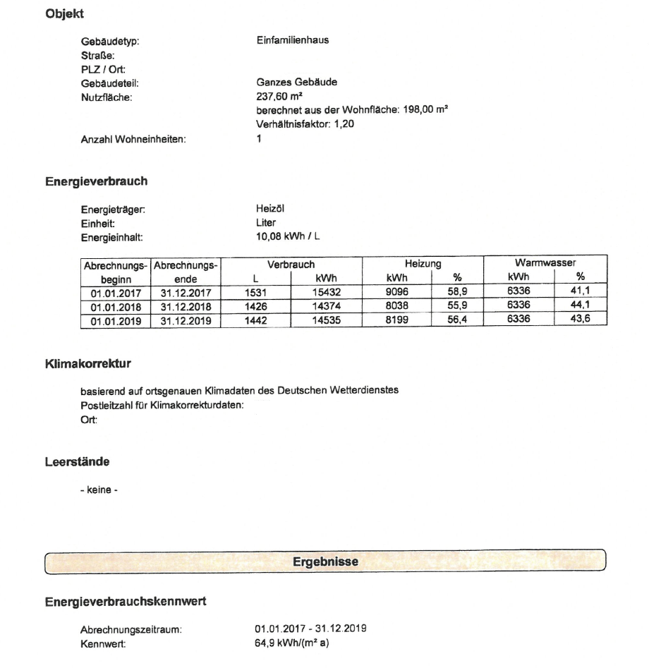

Zum Energieausweis: Dieser liegt mir zwar vor ist allerdings ein Verbrauchsausweis und ist somit aufgrund der partiellen Nutzung der HK der alten Dame nicht aussagekräftig wie ich denke. Wenn gewünscht kann ich diesen natürlich trotzdem gerne noch hochladen. Gleichzeitig ist mir auch bewusst, dass der Verbrauchsausweis eigentlich keine Gültigkeit hat, weil vor Häuser eines bestimmten Baujahrs und weniger als ich glaube 3 Wohneinheiten immer ein Bedarfsausweis erstellt werden muss.

Meint ihr ich sollte mal beim Energieberater anrufen und sagen, dass der Energieausweis so eigentlich nicht zulässig ist!?

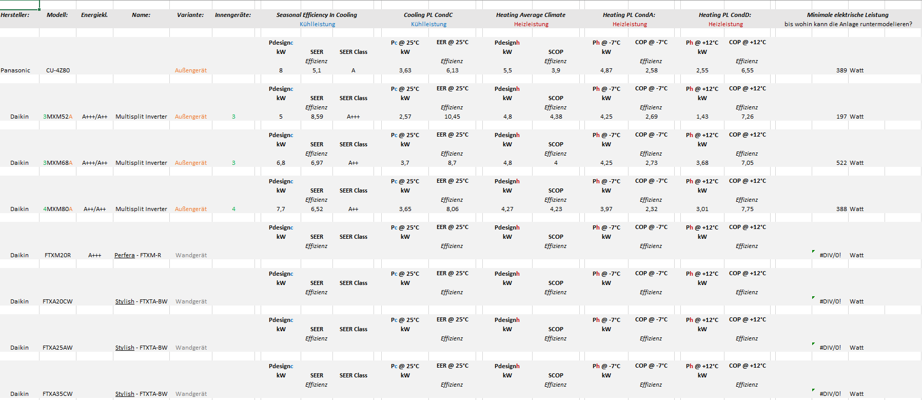

Wie viel Leistung darf an ein 3 Multisplit maximal angehangen werden an Innengeräten?
Beispiel: 3MXM52A mit 5,2kW
Beispiel: 3MXM68A mit 6,8kW
Beispiel: 4MXM80A mit 8,0kW
Wobei ich deutlich zur Variante mit 5,2kW tendiere, da diese gut runtermodelieren kann auf 197W und die beiden anderen nur auf 522W und 388W runtermodelieren können.
Ich frage deshalb weil auf der einen Hausseite 3 Räume mit je (32m²,24m² und 21m²) an ein Außengerät angeschlossen werden sollen.
Auf der anderen Hausseite sind die Räume kleiner (16m², 19m² und 12m²)
