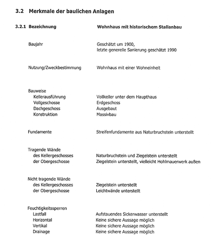

Ja du hast absolut Recht. Allerdings ist die Abgabe des Gutachters ja auch nur eine grobe Schätzung da dieser ja ebenfalls nicht weiß was für Außenwände vorhanden sind. Gleichzeitig glaube ich auch kaum das solch ein Gutachter wirklich die Heizlast für das Haus mal eben im Kopf durchgerechnet hat.
Ich gehe eher davon aus, dass es eine Schätzung bezogen auf das Baujahr des Hauses gewesen ist. Habe vor kurzem bei meinem Elternhaus selbst einen Bedarfsausweis erstellt und deren Haus ist auch um die 1900 gebaut und wirklich gar nicht gedämmt. Dort kam ich auf 230w/m²a.

Ich würde deshalb mir keine großen Hoffnungen machen, da Du einerseits nicht weisst, ob es wirklich ein zweischaliges Mauerwerk ist (im sogenannten Gutachten steht "der Obergeschosse: Ziegelstein unterstellt, vielleicht Hohlmauerwerk"), man nicht weiss wie dick der Leerraum ist und ob eine Einblasdämmung wirklich alle Hohlräume erreichen wird und diese flächendeckend sind. Ziegelstein ist von der Dämmung her schlecht.

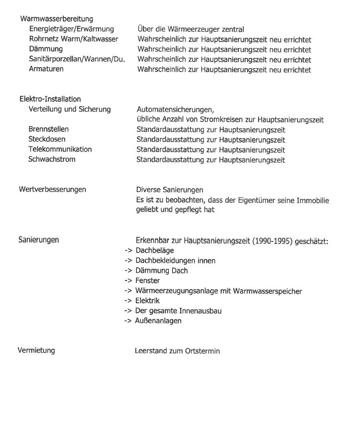

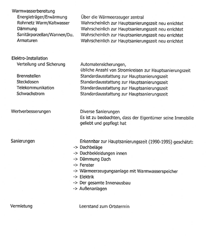

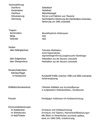

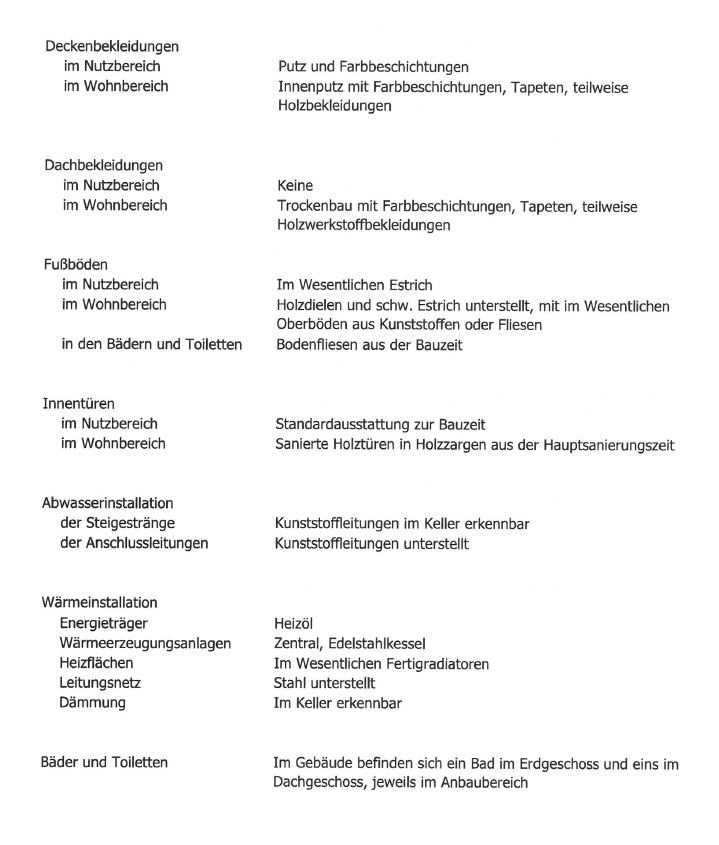

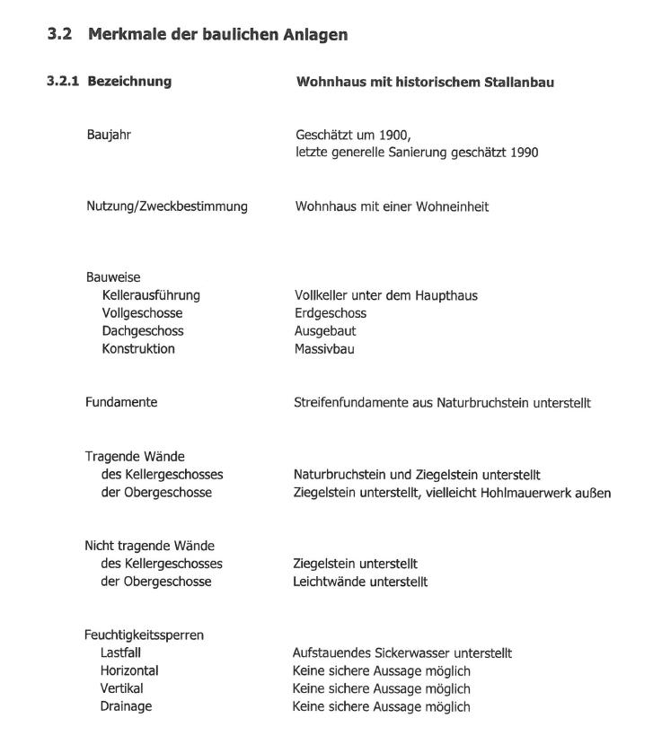

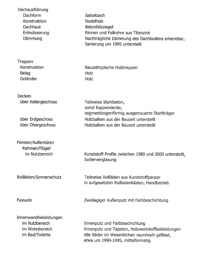

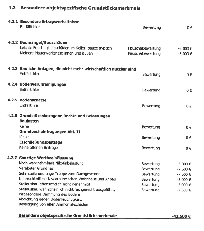

Das sogenannte Gutachten finde ich sehr oberflächlich. Häufig verwendete Formulierungen sind: "geschätzt", "vielleicht", "unterstellt", "keine sichere Aussage möglich".
Nach dem Lesen des Gutachtens würde ich an Deiner Stelle einen eigenen Gutachter beauftragen. Bei den Formulierungen nehme ich an, dass der Gutachter einfach durch das Gebäude gegangen ist und nur das offensichtliche dargestellt hat. Warst Du bei der Besichtigung des Gutachters anwesend und hast gesehen wie er gearbeitet hat? Ist das ein anerkannter Gutachter gewesen? Leider ist die Berufsbezeichnung gesetzlich nicht geregelt. Jeder kann ein Gutachten erstellen und sich Gutachter nennen. Schön sieht dann ein "Dipl. Ing." aus, sagt auch auch nichts über die Qualifikation in diesem Bereich aus.
Auch wenn das Haus aus Deiner Sicht günstig ist, würde ich an Deiner Stelle bei der Sanierung auch finanziell die Abdichtung des Kellers, Dämmung der Außenwände, Einbringung von Dampfsperren (insbes. Dach), etc. mit einkalkulieren. Wenn Du das Geld nicht ausgeben brauchst, um so besser.
Feuchtigkeit im Keller ist m.E. kein Naturereignis, sondern ein Resultat von mangelnder Abdichtung.
