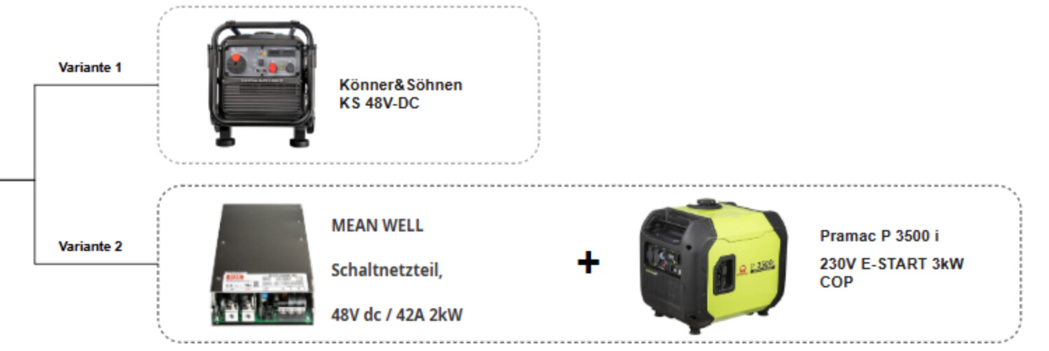

Genau, habe den SUN-12K-SG04LP3-EU im Blick. Wenns Victron werden würde, würde ich auch 3x MP2 verbauen. An der Verkabelung im Haus (Aufteilung auf 3 Phasen) wird nichts geändert.
Am Ende bleibt also eine der weiter oben genannten Varianten als beste Alternative zum "großen" und "schieflastfähigen" 3P Generator am GEN-Eingang des WR.

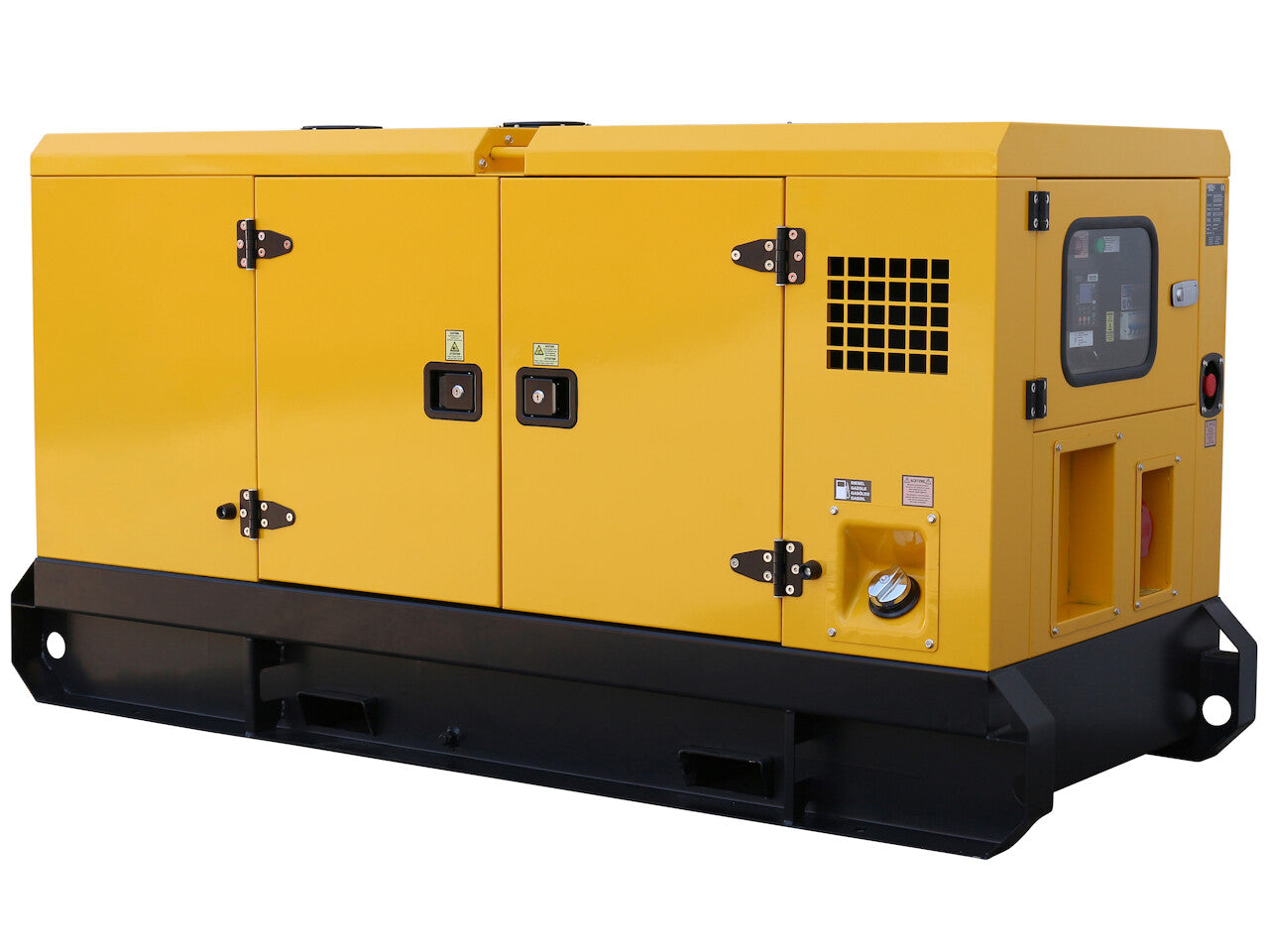

ja ... das Aggregat ist für den absoluten Notfall der in unseren Breiten eher im Winter zu erwarten ist und selbstverständlich ist das schieflastfähige Qualitäts Aggregat wie dieses
die optimale Lösung.
Da aber die 5'800€ nicht überall herumliegen muss etwas funktionierendes billigeres her.
Ich würde den Akku direkt laden.
1ph Stromerzeuger auf 48V Ladegerät.

Mit einem 2kw Benziner und einem 1000W Ladegerät bekommst du dann auch ein paar kwh gespeichert und die Grundlast gedeckt. Halbe Leistung können die Dinger auch mal länger liefern.
eben das mit dem Einschränken ist nicht wirklich nötig wenn Deye und Batterie gross genug sind.
So ein 2 kW Benziner mit 1000W Ladegerät kann 24 kWh pro Tag liefern,
Wenn das alles ordentlich dimensioniert ist (und das Ladegerät regelbar) dann kann man da eine vernünftige Last auf das Aggregat geben, das Ding dann ein paar Stunden laufen lassen und im Haus auch kurzfristig das X-fache aus der Batterie ziehen, das Aggregat wird nichts davon merken.

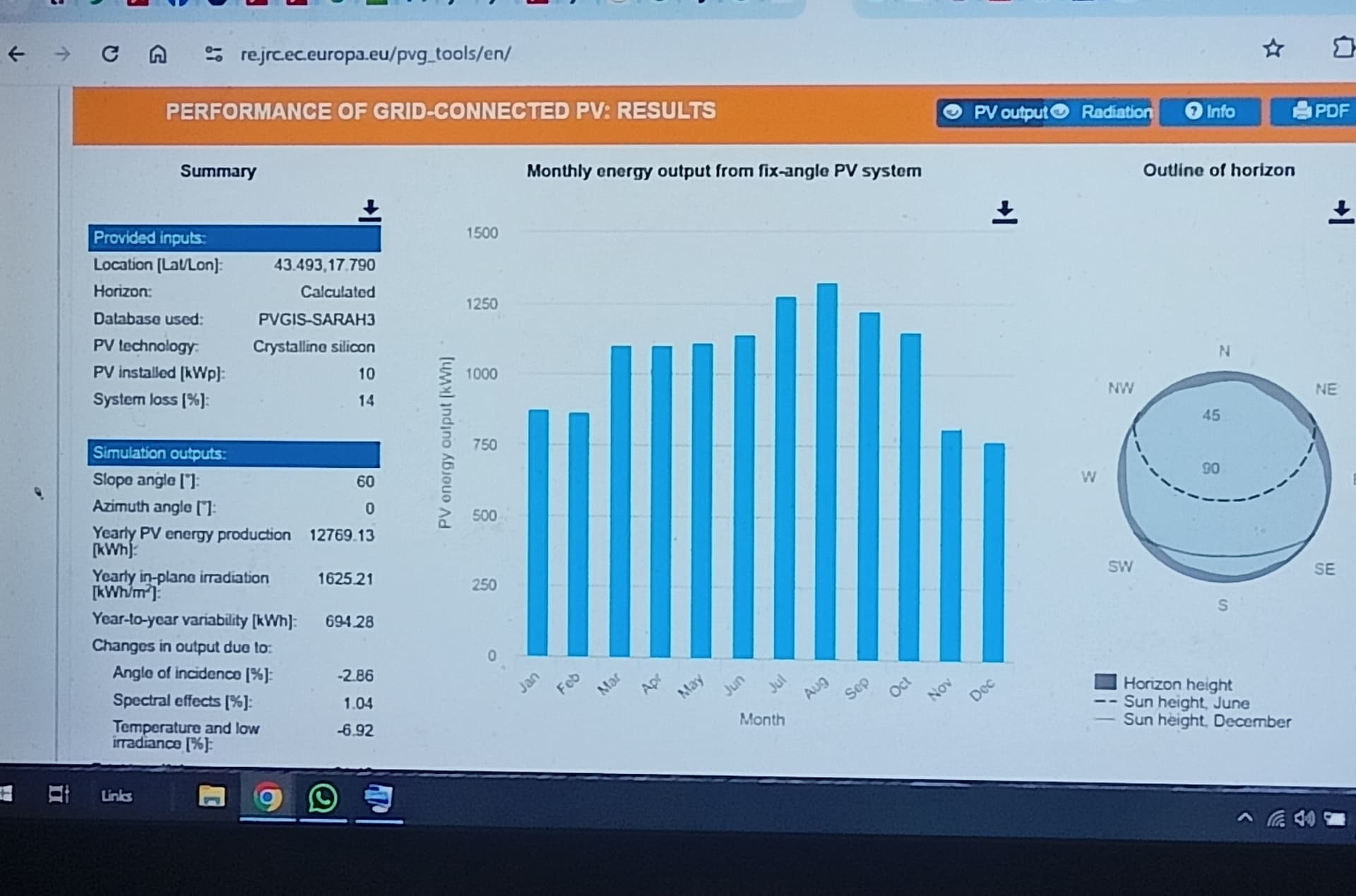

Aber wie gesagt zb in Sued Bosnien kann eine 10 kW PV selbst im Januar ca 25 kWh im Durchschnitt am Tag liefern

Aber gut ihr habt in Bosnien nun seit diesem Monat "Net -Metering " selbst bei 15 kWh Tagesverbrauch hast Du ca 6000 kWh Überproduktion von einer 10 kw PV die Dir gutgeschrieben werden , und zb zum Heizen im Winter verbraucht werden können .

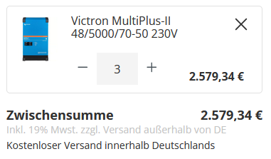

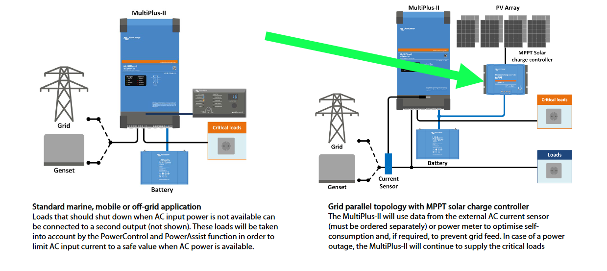

@boki Eine Möglichkeit die, soweit ich es überblicken kann, noch nicht genannt wurde, sind Quattros II von Victron.
Damit hast du eine Integration des Generators mit automatischer Umschaltung und brauchst kein zusätzliches Ladegerät
Kurze Verständnisfrage zur Victron-Variante.
Wenn ich das bisher richtig verstehe, bräuchte ich (vereinfacht) 3 x Victron MultiPlus-II 48/5000/70-50 für mein Vorhaben. Die könnten mit der 10kVp PV Anlage umgehen, gleichzeitig aber auch die Batterie aus dem Netz laden und im Fall eines Stromausfalls das Haus aus der Batterie oder PV + Batterie versorgen.

die drei kosten

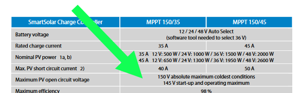

und PV Module melken diese drei geräte noch nicht da brauchte s noch MPPT Solar charger
und an die kann man dann ein Rudel Strings parallel anschliessen weil die nur 150V aushalten, also max 3 Module in Reihe dafür viele von den 3ern parallel.
alles ein "Schäppchen" wenn man sie mit einem Deye vergleicht der 800V Strings verarbeitet
