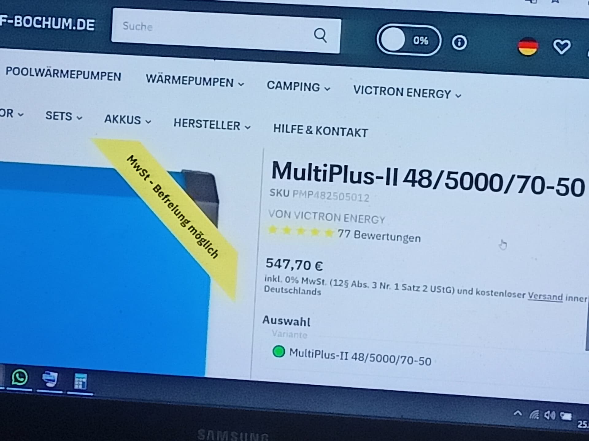

Hab ich das so richtig verstanden: Nehmen wir an ich nehme 3x MP2 48/5000/70-50, dann könnte ich max. eine 15kWp PV-Anlage daran "betreiben". Gleichzeitig sollte die Akku-Kapazität, sobald PV dazu kommt, irgendwo bei 32kWh liegen (bei einer 10kWp PV Anlage).
Bei Nutzung eines Victron MPPT fällt das weg, oder?

Die 1:1 Regel ist nur wenn man einen AC WR im System betreibt, da muss die Akku Kapazität so groß sein das er den Überschuss bei bedarf aufnehmen kann. Das ist aber nur wenn das Netz weg ist und du zur Zeit OffGrid bist. Wenn das Netz vorhanden ist schiebt er es ins Netz. Wenn man nur mit der DC Seite seine Anlage aufgebaut hat mit MPPT's, dann regeln die automatisch zurück wenn der Akku voll ist und wird nur noch so viel Leistung freigegeben was im Hausnetz gebraucht wird.
