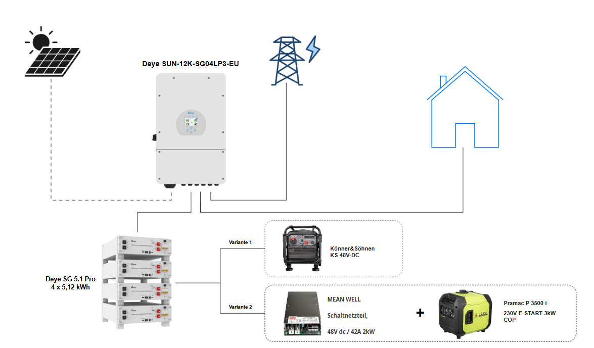

So könnte das System also mal aussehen (vereinfacht dargestellt):
Bin noch immer nicht ganz sicher, ob Variante 1 oder Variante 2 besser wäre.
Variante 1
Pro: Ein Gerät, einfach anschließen und gut ists
Contra: Logistik, Ersatzteilversorgung (muss über Deutschland laufen)
Variante 2
Pro: kann vor Ort gekauft werden, Ersatzteilbeschaffung unproblematisch(er)
Contra: Autostart nicht "plug and play", evtl. teurer als Variante 1
Kein Anspruch auf Vollständigkeit bei der Pro/Contra Liste :smiley: werde noch ein bisschen überlegen müssen.

Variante 3 - einen AC Generator an GEN Port des Deye.
Ein etwaiger Vorteil, der Generator kann auch unabhängig von Rest eingesetzt werden, fällt der Deye aus.

230V an den GEN-Eingang des WR? Da spricht dagegen, dass die Hausinstallation 3-phasig ausgeführt ist und das, soweit ich das verstanden habe, problematisch ist. 3P Generator könnte man zwar auch machen, aber wird dann nochmal ne Ecke teurer (Schieflast, Pipapo…).

Also beim Generator kenne ich mich zu wenig aus, aber du lädst ja mit dem Generator deinen Akku, und der Akku hat auch "nur" 48V und versorgt deine 3 Phasen.
Der Generator gehört also am GEN des Deye. Ob du dafür allerdings einen 3-Phasen-Generator benötigst oder eben einen Gleichstrom bzw. was da besser wäre, da habe ich keine Ahnung von und muss an Andere verweisen.

@boki schau mal genau in die Unterlagen zum Deye. Vielleicht braucht der am Generatoreingang keine 3 Phasen und kann auch mit einem 1 phasigen Generator laufen. Dann wäre es durchaus geschickt 230VAC dort einzuspeisen um von dort die Batterie zu laden.
Von AC Diesel oder Benzin Generatoren kann ich persönlich nur abraten , besonders dann wenn Mensch einen Inselwechselrichter an einer Batterie betreibt ., da ist via DC Generator das einfach harmonischer..... anstatt den dreckigen instabilen AC Generator zu den Verbrauchern direkt durchzuschläusen zu den Verbrauchern und der Inselwechselrichter dann zum "Slave" verdammt wird.... Wenn Mensch schon einen sauberen true sinus Wechselrichter hat der die Voltage und Herz Recht punktgenaue hinbekommt , und weit aus besser als das örtliche Netz dann holt Mensch sich nicht unbedingt einen Ersatz des Netzes via einem gestressten AC Generator ins Haus
Außerdem bin ich mir ziemlich sicher dass ein DC Generator , welcher kontenuierlich Power abgibt direkt in die Batterie langlebiger ist als ein AC Generator welcher gestresst auch von Stromspitzen wird
Aber er schiebt den dreckigen AC-Strom nicht in seine Verbraucher sondern in den Wechselrichter der diese Energie an das Hausnetz entweder weitergibt, oder im Akku zwischenspeichert. Bei den Verbrauchern kommt daher nichts dreckiges außer der fossile Strom an.
Würde ich auch so verstehen, es macht damit keinen Unterschied zwischen DC und AC Generator, außer das der Laderegler usw vom Deye benutzt wird. Die Anzahl der Startvorgänge ist identisch.

Bekomme ich aus der Anleitung leider nicht heraus. Dort ist der Anschluss des Generators 3-phasig ausgeführt, ob 230V an L1 des Generatoreingangs ausreicht um über den WR die Batterie zu laden steht da leider nicht.
