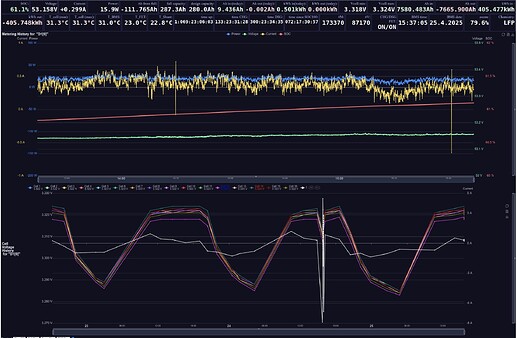

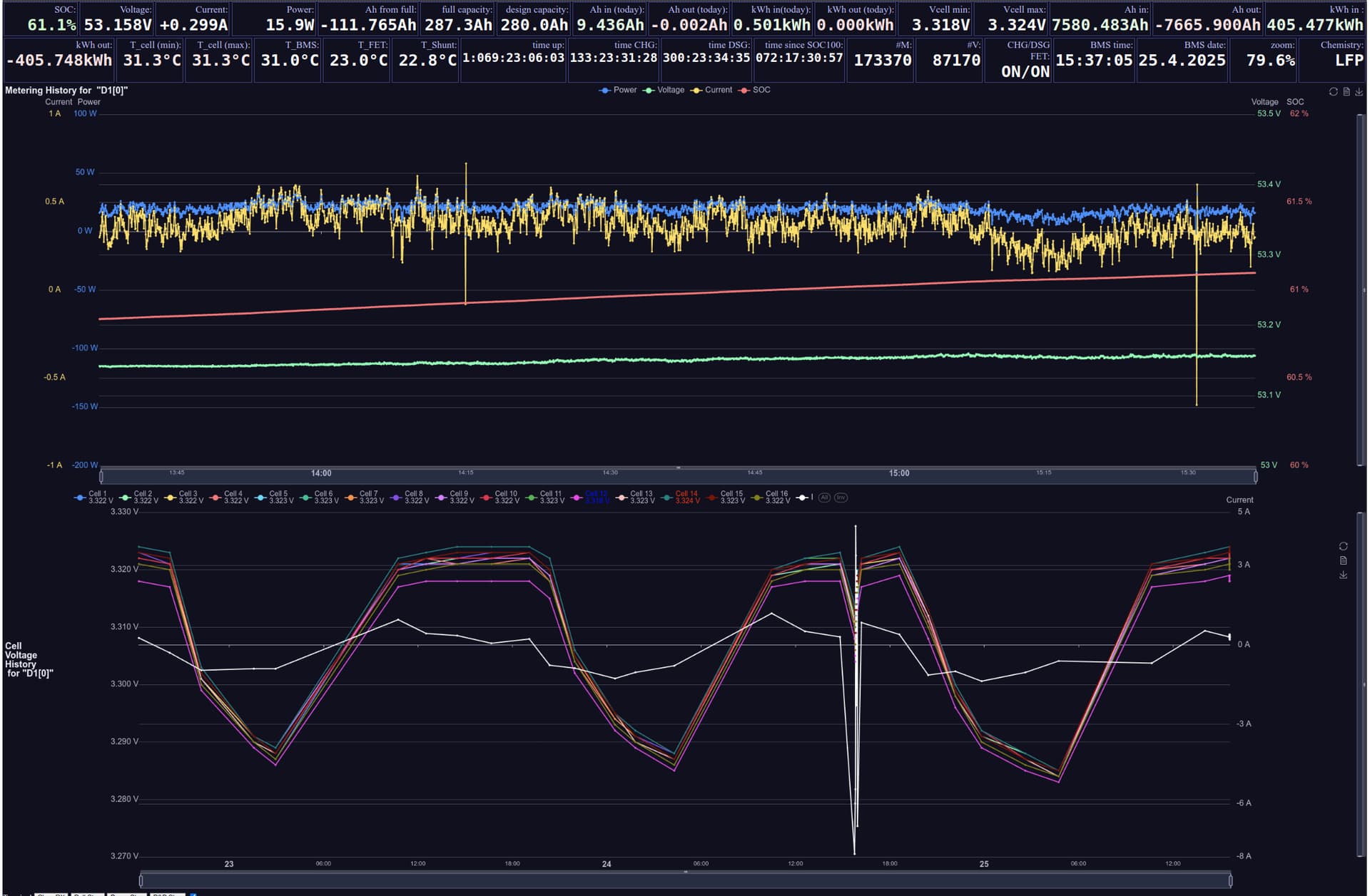

Das habe ich auch nicht behauptet, der Unterschied ist mir durchaus klar. Aber um den Wirkungsgrad des Akkus an sich (ohne Lade- Entladeperipherie) zu betrachten spielt es doch keine Rolle ob man geladene/entladene elektr. Arbeit oder elektr. Energie oder elektr. Ladung hernimmt. Das war von mir eine Antwort auf den Beitrag von Hopfen indem er sich über die vermutlich oft als "zu effizient" angegebenen Wirkungsgrade geäußert hatte. Quelle meiner Berechnung ist das VRM Portal, dort wird halt elektr. Arbeit für geladen/entladen angegeben. Elektr. Ladung leider nur die gesamt entnommene elektr. Ladung nicht aber die geladene. Aber okay, am Ende ist das keine Ántwort auf deine Fragestellung im ersten Beitrag.
Naja, da hast du Recht, aber es ist wohl unumstritten, dass der Peukert-Exponent (den der Zelltyp aufweist) eben (indirekt?) Einfluss auf den Wirkungsgrad des Akkus (wie gesagt, ohne Lade- Entladeperipherie) hat, eben jenachdem mit welchen Strömen geladen- oder entladen wird. Vereinfacht ausgedrückt könnte man den Wirkungsgrad seines Akkus positiv beeinflussen wenn man zumeist mit sehr moderaten Strömen lädt und entlädt - natürlich vom Zelltyp/Zellchemie abhängig.
Das "Geheimnis" zum Verständnis des Wirkungsgrades von Li-Ionen Zellen sind Coulomb-Effizienz und Überpotential.
Es gibt in Li-Ionen Zellen ( insbesondere bei LFP ) praktisch keine Nebenreaktionen beim Laden ( deswegen auch die hohe Zyklenfestigkeit ). Es geht also in erster Näherung keine elektrische Ladung verloren. Deswegen kann man die Coulomb Effizienz in erster Näherung zu 100% in zweiter Näherung zu ~ 1 - ( 0.2 / ZYKLENFESTIGKEIT_BIS_80% ) * 100%, also z.B. bei 4000 Zyklen bis 80% Restkapazität bei 99.995 %.
Wirkunsggradverluste treten praktisch nur durch das nötige Überpotential beim (Ent-)Laden auf.
Bei gesunden LFP Zellen liegt dieses bei Strömen von ~ 0.05 - 0.1 C ( wo ohmsche Verluste noch sehr gering sind ) bei etwa 30 mV. Es gehen dann beim (Ent)-Laden jeweils ~ 1% der Energie verloren.
Bei höheren Strömen nimmt das Überpotential zu und auch die ohmschen Verluste in den Zellen ( und Verbindern ) nehmen zu. Round-Trip-Effizienzen von ~96-98% sind also in ESS-Anwendungen erwartbar. Wenn man mit extrem geringen Strömen ( Richtung 0.01 C ) arbeitet, kommt man sogar in den Bereich 99%.
Bei 0,01 C kommt allerdings spürbar die Selbstentladung hinzu.
Die meisten meiner 280 Ah Zellen habe ein Selbstentladung von eher < 1mA. Damit ist die Selbstentladung selbst bei 0.01 C noch mehr als 3 Zehnerpotenzen geringer.
Meine Zellen sehen im Moment oft über Tage praktisch nur Ströme im Bereich +-3 A und erreichen dann selbst übers Jahr gemittelt einen Round-Trip-Wirkungsgrad von fast 99 %
