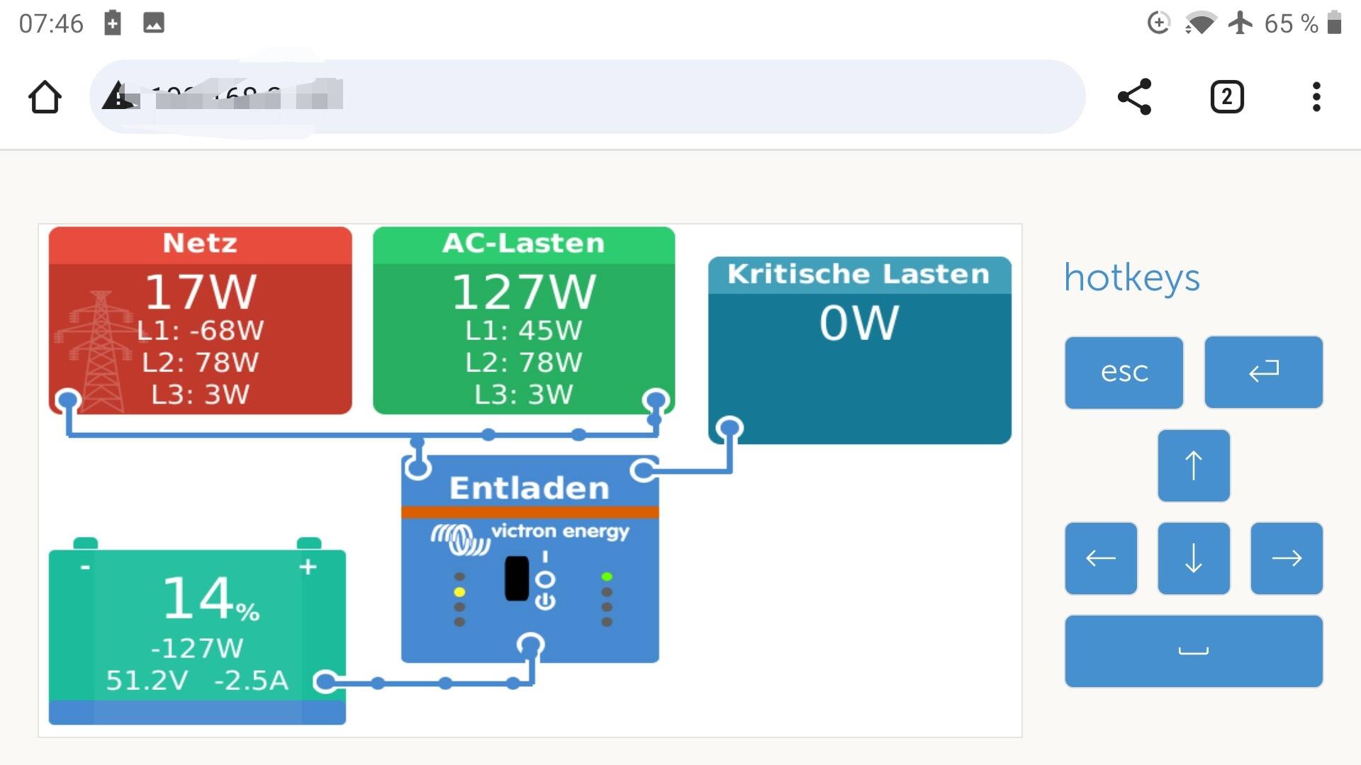

es geht um's ENTLADEN ....
darfst schon glauben das ich ein Kabel abstecken kann ...

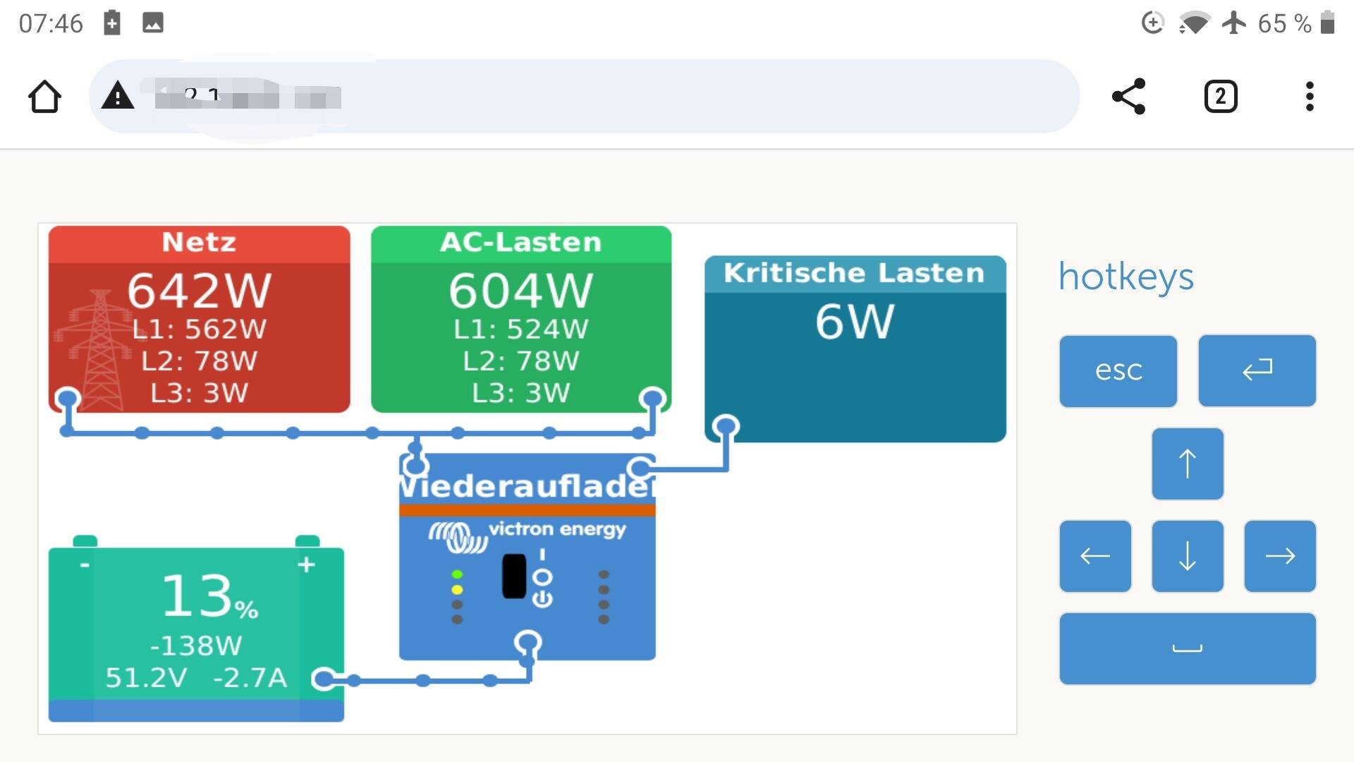

Variante Kabel an:
ok, Akku entlädt! bis 15%, ab 14% geht er ins Wiederaufladen mit 2000W bis 15%, pendelt in diesem Bereich, entlädt normal, geht ins Wiederaufladen mit 2000W.
Variante Kabel ab:
Ich schalte Akku und MP aus, zieh das CanBus-Kabel, schalte beide ein, Akku wird natürlich nicht erkannt aber:
er entlädt bis auf die im Cerbo eingestellten 5%, fängt die Restladung mit ca. 50W auf und wartet dann auf Neuladung per Überschuss AC.
mfg, stocki
PS: ich wüßte gern wo dieser ominöse Parameter 14% sitzt und wer zum Kuckuck den eingestellt hat

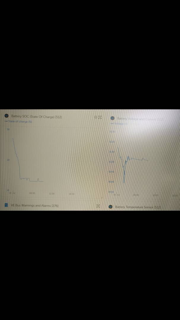

Wie groß ist den die Spannung des Zellenverbundes und die Einzelspannungen der Zellen (die höchste und tiefste) unter 15% Soc?
Wirft der Multiplus einen Alarm aus wenn das nachladen beginnt? Blinkt die Alarmleuchte vom BMS?
Einstellungen im System der Remotekonsole bei Systemsetup/Batteriewächter Auswahl Liontron oder Multiplus bringen Nullkommanix, sobald das Kabel dran ist fängt er an unter 15%SOC ans "Wiederaufladen" zu gehen, gleichgültig ob Liontron oder Multiplus ausgewählt ist.
Was ist denn dann da im DVCC unter "Controlling BMS" ausgewählt?

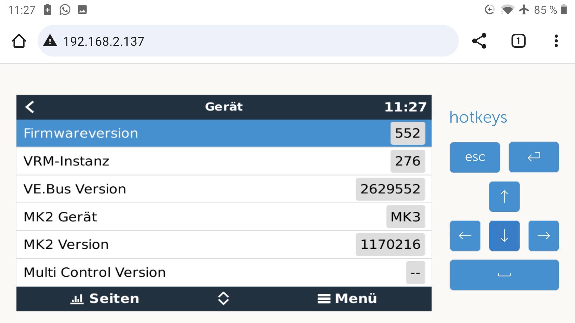

Welche Firnmwareversion at dein MP?
das war vom 16.08., einzelne Zellspannungen kann ich erst dokumentieren wenn der Akku wieder unter 15% ist.
nein
alle Varianten durchgespielt, von Automatic über Einzelauswahl bis kein BMS
so, bitte schön, noch einmal die Frage:
welches BMS ist im Liontron drin und wie komme da dran?
mfg, stocki

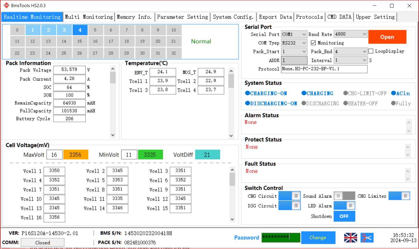

Ich warte mal auf die Daten von Heute. Auf dem Bild sehe ich nix.
Was ich so sehe im großen internetz scheint es ein PaceBMS zu sein. Da bist du hier dann schon richtig.
Mach mal ein Foto von der Seite mit den Schnittstellen. Dann weiß man es besser.
Dran kommst du wenn du den Speicher aufschraubst. An die Parameter kommst du mit den PBMSTools und Kommunikationskabel wenn es ein PaceBMS ist.
Damit bekommst du auch die Version/Firmware mit raus. Und an die Parameter. Ohne die Infos kann dir eh keiner Helfen.

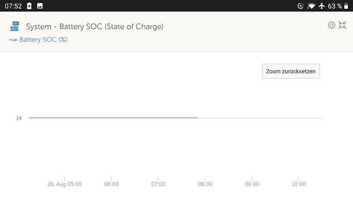

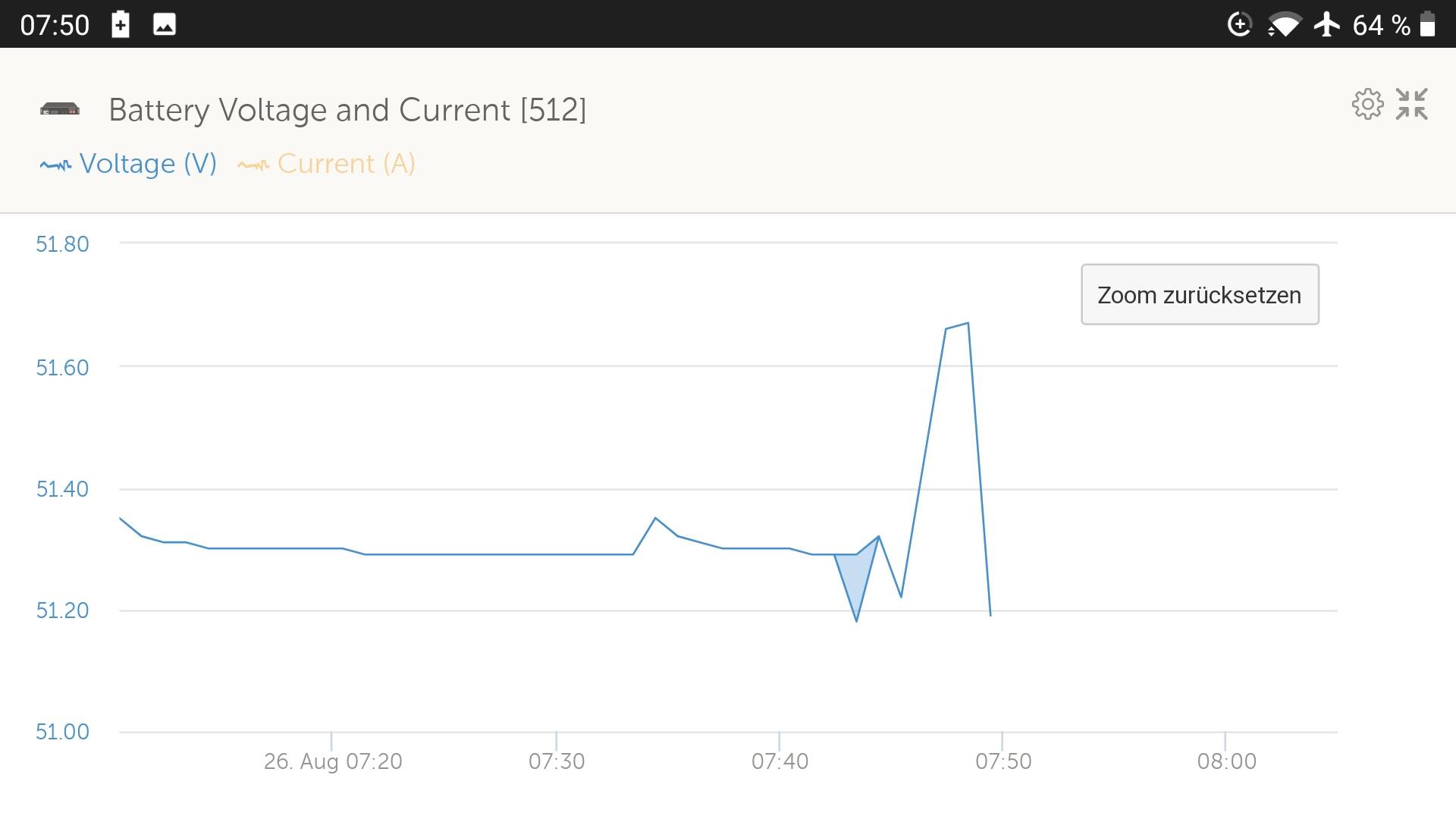

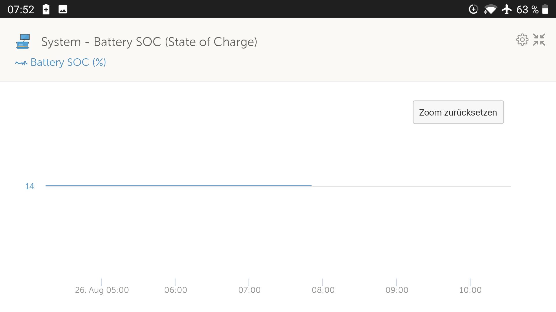

hat bißchen gedauert bis der Speicher wieder "unten" war, die ominöse 14%-Schwelle, aber hier sind von gestern die Daten:
bei gleicher Gesamtvoltzahl geht der Akku (jetzt) bei unter 14% sofort ans Wiederaufladen mit max. Ladeleistung !aus dem Netz! bis wiederum 14%. Klar kann ich die Ladeleistung reduzieren, ist aber nicht das Thema, er soll bis auf die eingestellten 5% runter fahren und nicht schon bei 14% pendeln.
der SOC Anzeige ist's egal, wahrscheinlich ist die Schwankung zu kurz

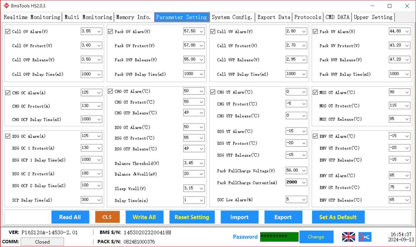

Guck doch oben links im Bild, da steht es.
kann das rote leider weder lesen noch sinnvoll vergrößern.
mfg, stocki
BmsTools HS2.03
MfG Xilli
