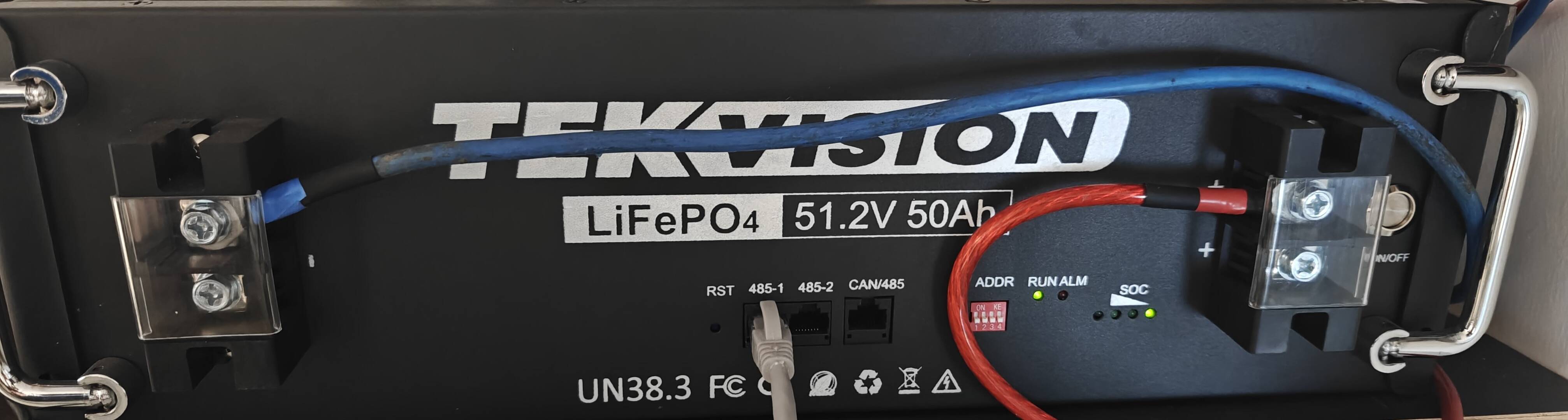

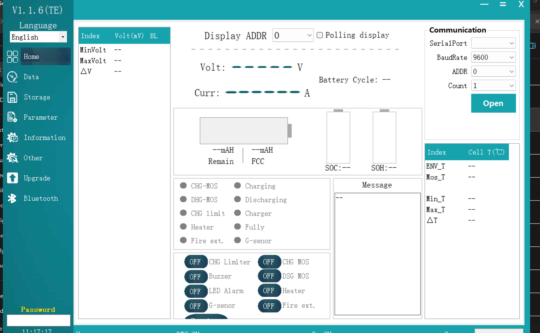

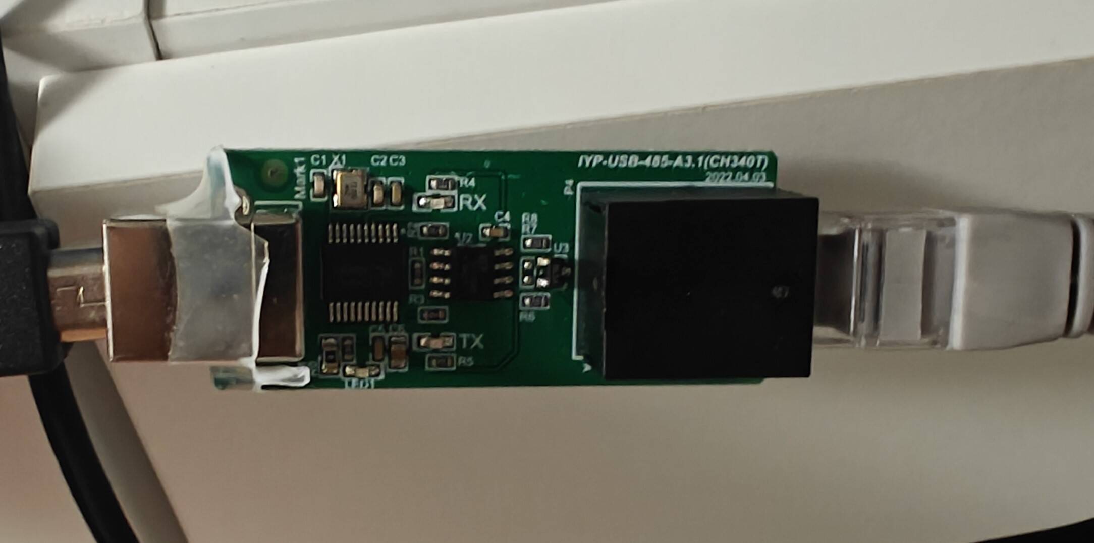

Hallo Leute. Ich brauche mal eure Hilfe habe jetzt alle Seiten durchgelesen ab ich sehe den Wald vor Bäumen nicht. Ich habe einen Tekvison Akku 51.2 Volt 50A mit 16s. Als BMS ist ein 16S50A-C009-V1.00 verbaut. Die dazugehörige Software kann ich nicht sagen da nix da steht außer V1. 1 6(TE) und sie ist in grün gehalten. Eure hier vorgeschlagene Software von Pbms funktionieren alle nicht.
Mit der Software bin ich zu Frieden und kann alles einstellen dank Passwort.
Ich will den Akku in mein Smart Home bringen. Bei mir läuft Iobroker als Docker auf einen Qnap.
All die Lösungen hier bringen mich aber nicht weiter weil ich nicht verstehe was ich brauche oder reicht das was ich habe.
Könnte mir bitte einer helfen? Vielen Dank im vorraus.
Hier mal die oberfläche der Software:
der Akku:
Der Usb zu RJ adapter zum Auslesen und schreiben des Bms:
Ich glaub da ist kein PACE BMS verbaut.
[quote data-userid="18110" data-postid="224147"]
[/quote] au wie peinlich.. keine Ahnung warum ich mich so auf Pace eingeschossen habe. Wie bekomme ich das raus was die da eingebaut haben?
