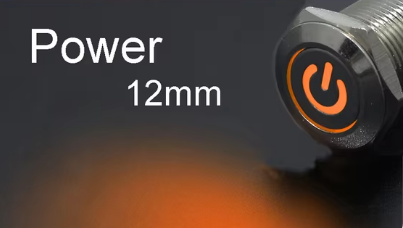

Welche Spannung wird an dem Softswitch für das PACE BMS geschaltet?
Hintergrund: Bei beiden DIY Kits fehlte die Mutter für den Softswitch. (Immerhin ein "konstanter" Fehler)
Jetzt habe ich mir entsprechenden und "chicen" Ersatz für die Switches besorgt, allerdings mit LED-Beleuchtung die über die zugeführte/geschaltete Spannung gespeist werden soll.
Hier mal der Switch:
Nebenbei: "Ja", ich weiß, dass das Ding auch eine "ON LED" hat :wink: :blush:!

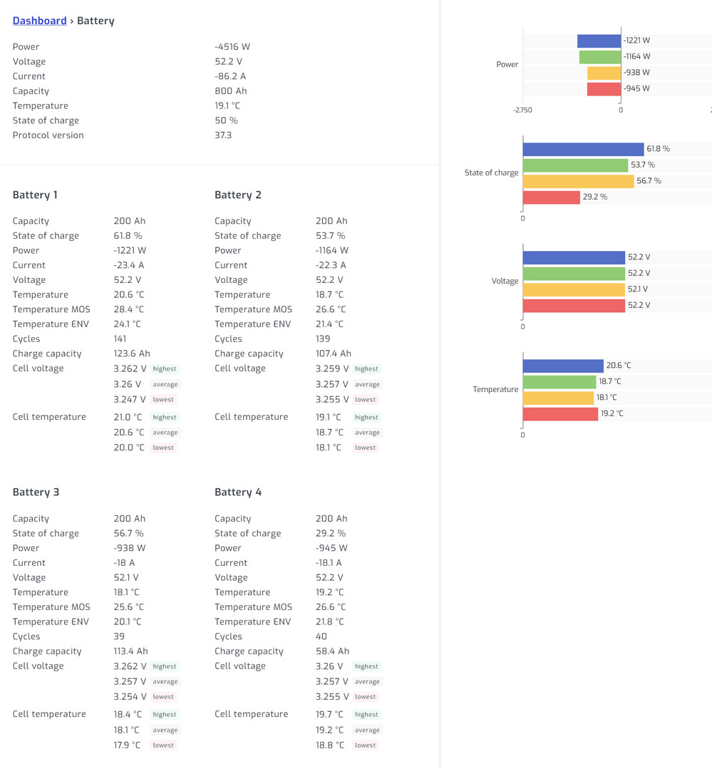

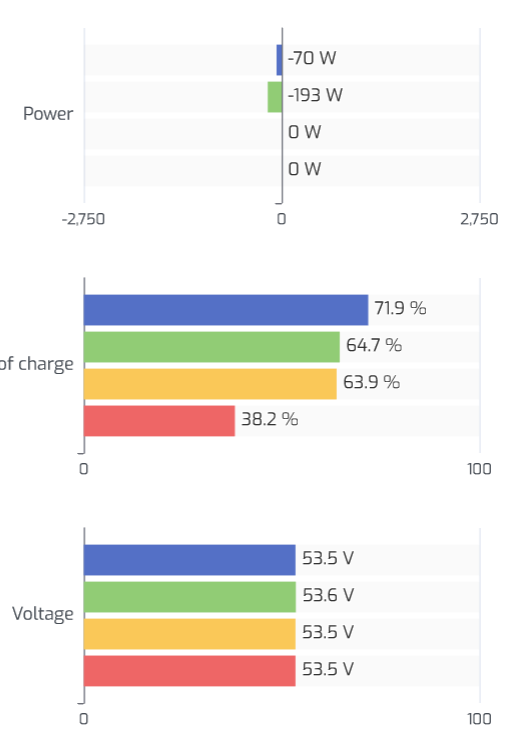

Hallo zusammen, ich habe meine Pace-Akkupacks (4x10KwH FM-Solar) nun schon über ein Jahr und viel gelesen und auch viel ausprobiert. Aber ein Problem bleibt. Der angezeigte SOC der parallel geschalteten Akkupacks driftet teilweise 50% auseinander, obwohl das in der Realität nicht sein kann, da ja eben alle parallel hängen und auch die Zellenspannungen ziemlich gleich sind. Der SOC wird aber nur "neu gesetzt" wenn der Akkupack 100% erreicht. Was aber meist nicht passiert weil der Deye-Wechselrichter beim erreichen von 100% eines Akkupacks die anderen nicht mehr lädt. So hängt einer auf 100% und ein anderer steht noch bei 60%. Wird dann entladen richtet sich der Deye nach dem niedrigsten Stand. Das heißt einer zeigt 15% an, das entladen stoppt, die anderen zeigen zum Teil aber noch 50% an.
So verliere ich jede Menge nutzbare Kapazität.
Zusammengefasst: Beim Laden richtet sich der Deye nach dem Akkupack mit dem höchsten angezeigten SOC, beim Entladen nach dem mit dem niedrigsten SOC.
Jetzt die Frage (die bisher nicht rauslesen konnte): Gibt es eine andere Möglichkeit als die Datenverbindung vom Deye zu den Akkupacks zu "kappen"? Mit reiner Steuerung über die Spannung ist das Problem weg! Eigentlich sollte kein Risiko bestehen, da ja das BMS den Akku schützt, aber wohl ist mir dabei nicht.
Hat jemand einen Tipp?

Danke für die Tipps, aber 'Use Batt V' habe ich bereits getestet. Beim auf 100% laden hilft es, aber am unteren Ende nimmt er für das Abschalten der Vorsorgung durch die Batterie immer den SoC der niedrigsten Batterie.
Akkupack ausschalten wird vom Deye sofort erkannt und mit Alarmauslösung quittiert. Wäre auch schwierig umsetzbar, weil man ja nicht immer zuhause ist und der Akku im Schuppen verbaut ist. Die SoC-Drift ist auch kein Problem das nach Wochen oder Monaten auftritt, sondern schon nach einem Tag beginnt.
@palindroman Habe ich schon getestet, brachte aber nur ein Verbesserung beim Vollladen. Beim Abschalten von Batterieversorgung auf Bezug aus dem Netz wird leider immer noch der niedrigste SoC aller Batterien genommen.

@vavuum Eigentlich sind die Packs gar nicht so schlecht balanciert (siehe Bild). So wie ich das beobachte, springt der Pack auf 100% bei dem zuerst eine Zelle spannungsmäßig nach oben schießt. Das dauert dann ewig bis der Pace-Balancer das dann wieder ausgeglichen hat. Du hast schon recht, dass ein aktiver Balancer sicher was bringen würde. Noch schrecke ich aber etwas zurück. Aber die Garantie die über 2 Jahre hinausgeht, schränken die ja eh so ein dass man die wahrscheinlich nie bekommt. Vielleicht wenn die Gewährleistung weg ist.

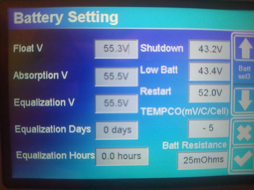

Passen die voreingestellten Spannungswerte des Deye:
Battery float charge voltage: 55.2 V
Battery absorption charge voltage: 57.6 V
Battery equalization charge voltage: 57.6 V
Ich kann mit den Daten keinen Rückschluß auf die Balancierung erkennen.

Dein Battery 1 hat einen Spannungsdifferenz zwischen höchste und niedrigste Zelle von 15 millivolt. Bei diesem SoC finde ich das schon einen großen Unterschied. Aber gut, SoC ist auch einigermaßen irreführend wenn nicht ständig einen Reset auf 100% stattfindet wenn eine Batterie eine bestimmte Grenzwert überschreitet (Pack FullCharge Voltage u. Current in PbmsTools). Wie Vavuum sagt, solltest du Mal ein Screenshot in Solar Assistant machen wenn die Batterien nahezu voll und/oder leer sind.
Aber so wie ich es sehe, wäre es am besten wenn du deine Packs manuell balancierst, vor allem Battery 1. Geht das überhaupt?

Ich kann meine Einstellungen zeigen, aber nur so als Beispiel, da es dazu mehrere Meinungen gibt. Aussagen von Leute wie linuxdep, Totti und Pedaaa haben mir dabei viel geholfen (z.B. in diesem Thread). Ich hatte Anfangs auch einige Probleme und musste in den 5 Packs rein um einige Zellen selber zu laden bzw entladen. Jetzt läuft es besser, aber im Winter werde ich wahrscheinlich wieder nachbessern müssen, da ich schon Monatelang kaum unter 50% gekommen bin.
Also erstens Deye, so wie es derzeit bei mir ist:

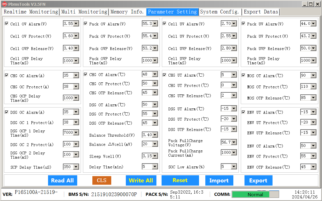

Und PbmsTools, also BMS-Einstellungen:
Welcher Hintergedanken ist bei Pack Full Voltage, diese deutlich über OVP zu setzen ?
[quote data-userid="25317" data-postid="234513"]
Welcher Hintergedanken ist bei Pack Full Voltage, diese deutlich über OVP zu setzen ?[/quote]
Ab und zu ändere ich OVP von jedem Pack auf 56,8V, also bisschen über Pack Full Voltage von 56,7V, damit die echte 100% erreicht werden.
Wenn mit den derzeitigen Einstellungen die Packs 55,4V erreichen, schalten sie ab (nicht alle gleichzeitig wie bei TKharde), entladen ganz kurz bis auf 55,1V, und der SoC ist dann 93%. Das funktioniert aber nicht jeder Tag. Manchmal springt der SoC auf einmal von 93% auf 100%, keine Ahnung warum.
