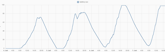

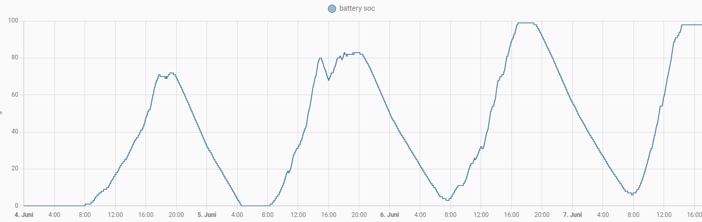

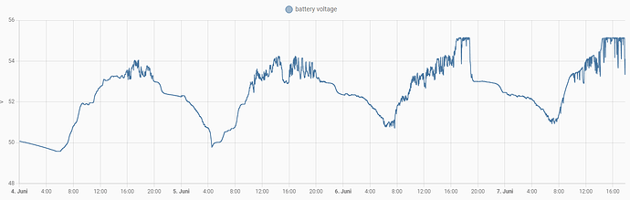

Ich muss dazu sagen, das mein Akku zu dieser Jahreszeit quasi täglich von (fast) 0 auf 100% laden darf, wobei 0 =50 Volt und 100% = 55,2Volt Batteriespannung bedeutet.
Die Prozent Angabe SOC wird ungenau, wenn der Akku längere Zeit nicht bei 50 Volt oder 55,2 Volt war. Da "resettet" sich der SOC.
Wenn der Akku bei 50 Volt war, rechnet das BMS "erstmal" den SOC wieder richtig aus.
Wichtig ist es, die Kapazität im BMS richtig einzustellen damit der SOC 0 und 100% erreicht.
Ich wollte das Pace BMS schon gegen ein JK BMS tauschen, aber aktuell tut das Pace was es soll und arbeitet sauber mit Victron zusammen.
Das System ist so eingestellt, das der Akku spätestens alle 20 Tage einmal zu 100% geladen wird.
Alles läuft aktuell: Diese Anlage hat dieses Jahr (Stand 7.6.24) bisher 520Kwh Strom erzeugt. Damit bin ich zufrieden.

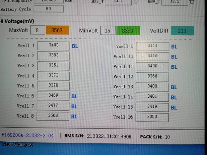

Deine Bilder beziehen sich auf EINEN Akku-Block intern, in dem alle Zellen in Serie sind. BTW: 213mV sind heftig!
Ja ich habe davon mehrere parallel....
Mein ich ja:
Die Gesamtspannung der einzelnen Akku-Blöcke ist nahezu identisch, aber in den einzelnen Akku-Blöcken geht's zu wie Kraut & Rüben wenn sie schlecht balanciert sind.

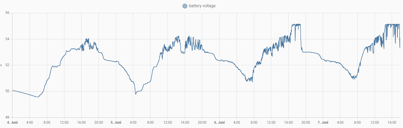

Natürlich wird die Kapazität eines Akkus nicht voll genutzt, wenn der Ladestrom auf 54,2 (16s) begrenzt wird.
Aber die Ladekurve von LiFePo4 Zellen ist so, das sich oberhalb von ca. 3,4 Volt pro Zelle nicht mehr ganz viel abspielt.
Ich schätze, so verliert man vielleicht 5% der Kapazität. Dafür werden die Zellen mehr im "Wohlfühlbereich" betrieben, was sich (vielleicht) positiv auf die Lebensdauer auswirkt.
Ich habe 55,2 Volt eingestellt, weil ab dem Wert bei meinem Akku die Zellen anfangen auseinander zu driften, was der aktive 2A Balancer aber noch gut einfangen kann.
Selbst bei meinem Setup, welches den Akku schon sehr fordert: Täglich einmal von 0 auf 100% und umgekehrt.
Ohne aktiven Balancer war nur ein Wert von 54,4 Volt möglich.

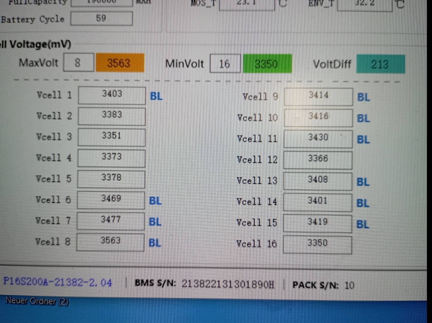

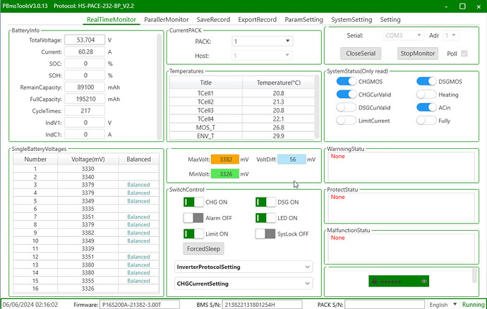

Ja, dem wäre eventuell so, wenn alle Zellen auf 3,45V wären. Da sind aber Abweichungen von 213mV bei nur 54,6V gesamt (Foto)!
D.h. manche Zellen sind erst bei um die 3,35V - und diese Spannung sagt wenig über den Ladezustand aus, diese Zellen sind nicht bei 95% sondern evtl. erst bei 85% SOC. Und schon fehlen Dir 15% Kapa.
Du kannst Dich gerne damit trösten, daß in der Mitte alles iwie OK scheint. Wenn für Dich OK, dann OK.
M.E. ist der Batterie-Block alles andere als gut ausbalanciert, mir ließe das keine Ruhe.

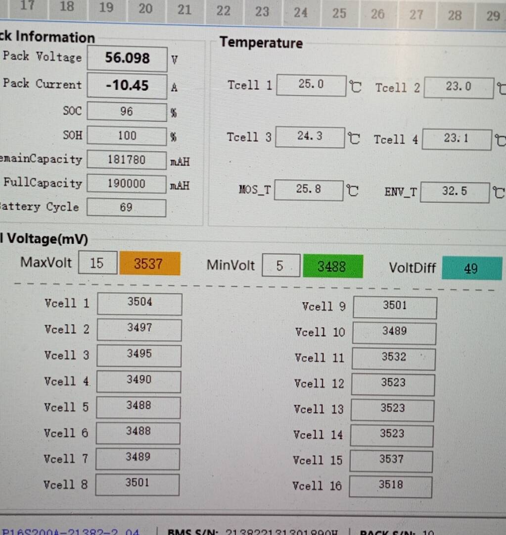

Mit aktivem Balancer ist das sofort erledigt, 56V sind easy ohne ernsthafte Abweichung zwischen den Zellen - ....
Das PACE ist schon OK, bis auf das Balancieren. Ein Balancer ist aber günstig und einfach nachrüstbar.

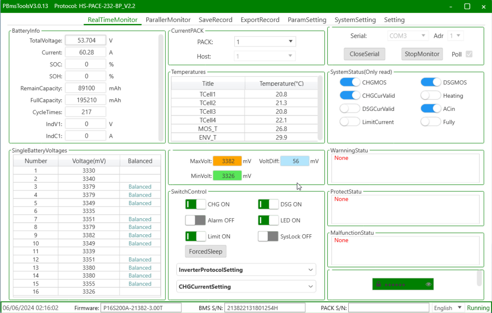

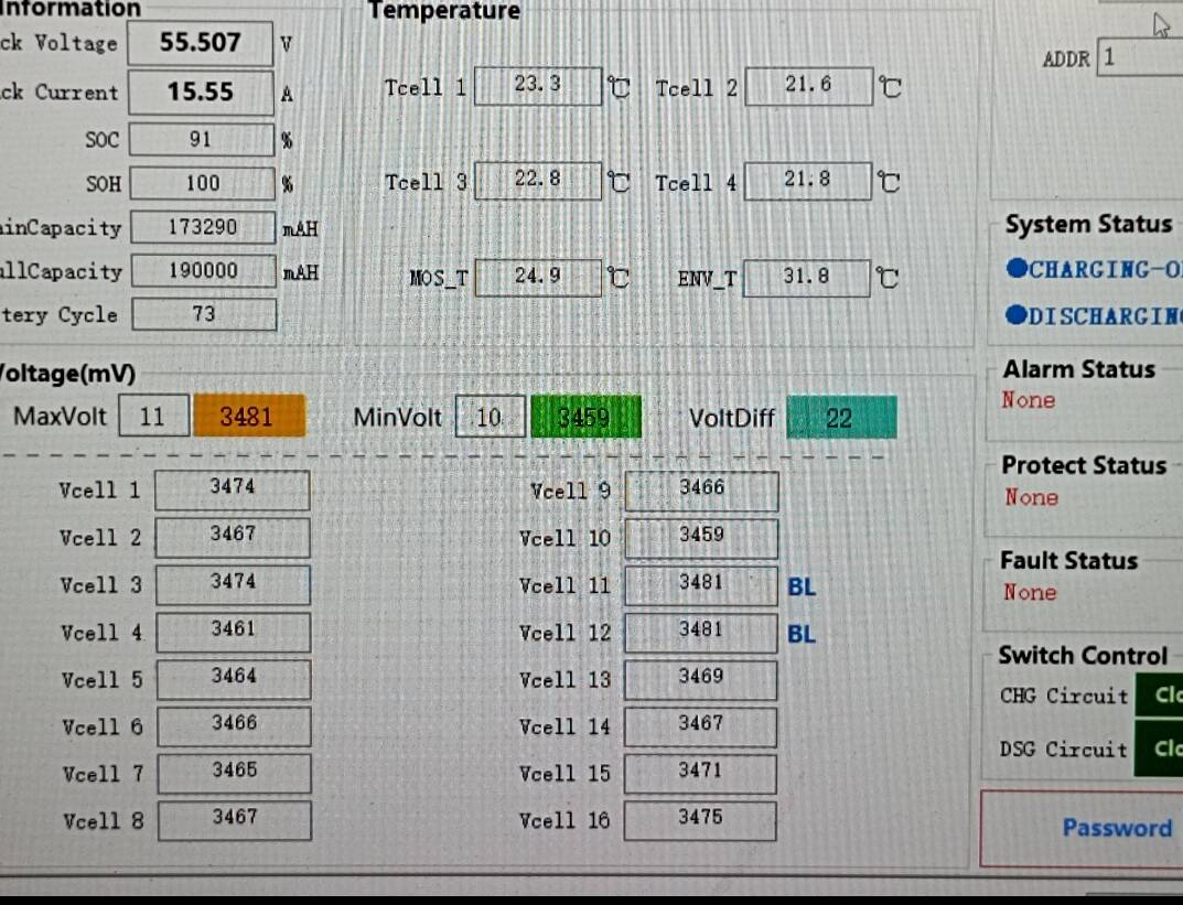

Moinmoin,
ich habe heute mal wie ein doofer vor dem Akku gestanden und die Zahlenwerte beobachtet. Dank Wolkenspiele am Himmel konnte ich mehreres beobachten: Bei einer Ladeleistung von bis zu 65 Ampere gehen die Zellen max 50mV auseinander. Kommt eine Wolke, fällt der Wert runter auf 3
Hier scheint soweit alles OK zu sein.

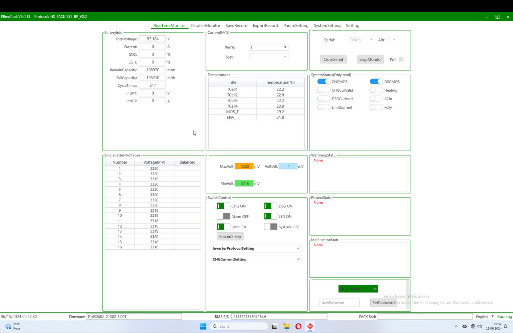

Ich wollte mir dennoch die Sache mit der Volladespannung zu Herzen nehmen und den Wert nochmals etwas erhöhen. Jedoch bekomme ich beim Schreiben die Fehlermeldung WRITEParameter Error (Warning. Protect is lower than ProtectionRecovery)
Diese Meldung bekomme ich selbst dann, wenn ich das PBMS neu starte, nur die Werte auslese und auf Schreiben klicke...
Ich erinnere mich daran, dass damals die Ladeströme bei 200 und 205A (vor)eingestellt waren, obwohl das BMS hier nur max 150 zulässt. Nachdem ich damals die Werte entsprechend geändert hatte konnte ich Daten Schreiben. Im Herbst hatte ich ein Update auf die 3er(?) Firmware gemacht und hatte meine ausgearbeiteten Werte übertragen, seit dem habe ich am BMS aber nichts mehr eingestellt.
Hat die PBMS Version einen Knacks ? Ich glaube, dass ich mit dieser bisher nur gelesen habe ...
Nein - das ist von der verwendeten Software PBMSTOOLS abhängig - bilde ich mir ein. Irgendwo weiter oben ist darauf eingegangen. Da mich ein kleinerer Wert nicht stört, ist's mir soweit egal.
Wenn Du den Akku "irgendwann" dann doch mal voll laden würdest, wird es nicht bei 50mV bleiben, bzw mit OVP vorzeitig beendet.
Der Akku wird mit dem PACE nie voll geladen, die Zellen nie balanciert.
Versuche alle Zellen auf 3,5V oder 3,55V zu laden - es werden sonnige Tage kommen.
