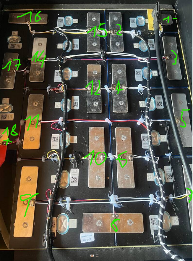

Vielen Dank für die konkrete Hilfe und den Neey mit den Kabelschuhen löte ich wo genau an?
Sicher das du der richtige Mann daafür bist? Wenn du nicht einmal weißt wie das anzulöten ist, könnte ich mir vorstellen das du dir da besser Hilfe holen solltest!
Naja ich probiere mal. Wo an den Busbars ich das Kabel anlöte ist egal? Ich meine in der Mitte, links oder rechts?
VG

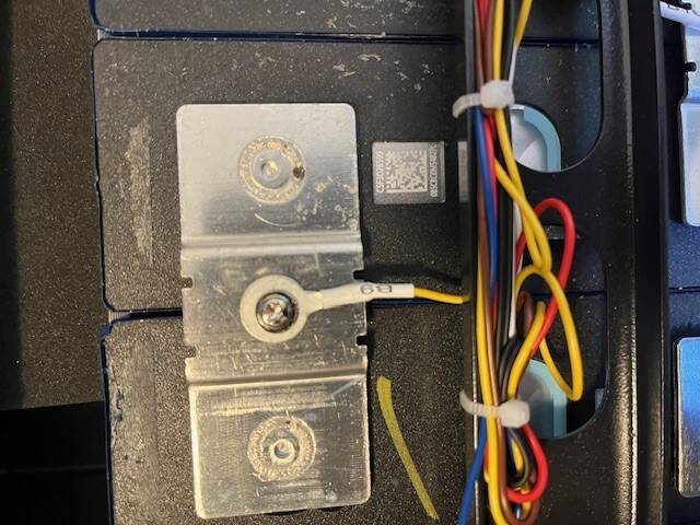

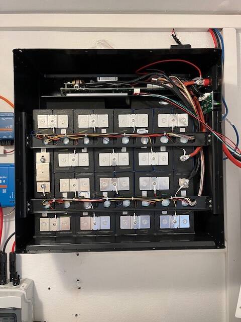

der Einbau war recht einfach: Ich konnte den Balancer an die vorhandenen Kontakte mit anschließen.
Mittig auf den Brücken ist eine kleine Schraube, auf der ich die Kontakte vom Balancer mit aufgelegt habe.
Nur bei der mittleren Brücke brauchte ich eine zusätzliche Schraube.
Viele Grüße
Frank
Ach Ja: Vor den Batterien ist eine Kunstoffplatte in das Gehäuse eingelegt, welche die Pole der Batterie vor Kontakt mit dem Deckel des Gehäuses schützt.
An dieser Platte habe ich den Balancer mit Schrauben befestigt.
@frank-bartling
danke für die Info dann brauche ich garnicht löten nur ein kleines Loch und Schraube durch fertig. Hört sich gut an. Danke dir.
Da ist kein Loch, vermutlich nur ein Schweiß-Punkt für das lötbare Blech.

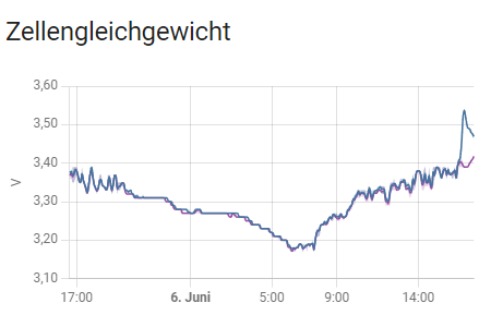

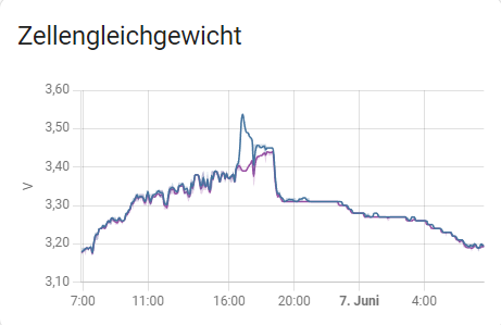

So sieht das aus, wenn die Batteriespannungen "oben" auseinander laufen:
So doll scheint mir das aber nicht zu sein - Du hast bei ca. 3,4V bereits 150mV Drift. Dann scheint wohl der akt. Balancer loszulegen, der "Überschießer" wird wieder eingefangen (??). Wäre interessant wie's weitergeht.
Welches ist der Vorteil, erst ab 3,45V zu balancieren ????
@hansi
So ist der Tag zu Ende gegangen. Der Balancer hat die Zellen wieder eingefangen. Der Akku ist ein 16s und auf 55,2V maximale Ladespannung eingestellt.
