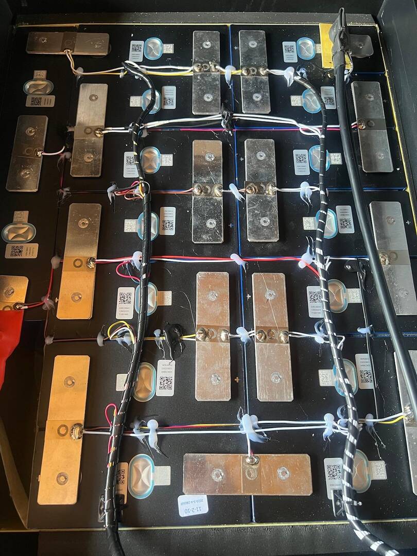

Falls das noch jemanden Interessiert: Ich habe den den Akku der Firma FM solar (16S 100A) einen aktiven Balancer 2A montiert. Das hat eine deutliche Verbesserung bezüglich des auseinanderdriften der Zellspannungen gebracht. Die Montage in das vorhandene System war recht einfach. Im Gehäuse war auch noch genug Platz für den Balancer. Der im Pace verbaute passive Balancer reicht meiner Meinung nach nicht aus.

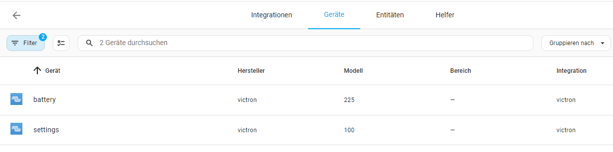

Nachdem ich heute den ganzen Sonntag mit der Fehleranalyse verbraucht habe, konnte ich das Problem (vermutlich) lösen: Ich habe den Cerbo GX auf Werkseinstellungen zurückgesetzt und die aktuelle Firmware neu aufgespielt.
Dies scheint zu funktionieren: Seit über 2 stunden habe ich wieder Werte in der Statistik. (Bild anbei)
Anscheinend hatte sich der GX irgendwo "aufgehängt"
Schöner Nebeneffekt: Dadurch das ich Victron auch neu im Home Assistant eingebunden habe, erscheinen jetzt der GX und die Batterie in Home Assistant :slight_smile:
Vorher war nur der GX sichtbar. Zusammen stellen die beiden jetzt 148 Entitäten zur Verfügung.
Ich hoffe das bleibt jetzt alles so.

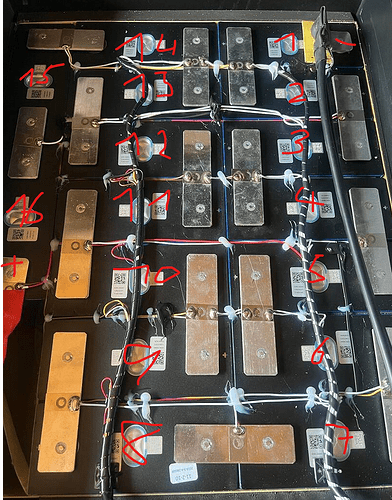

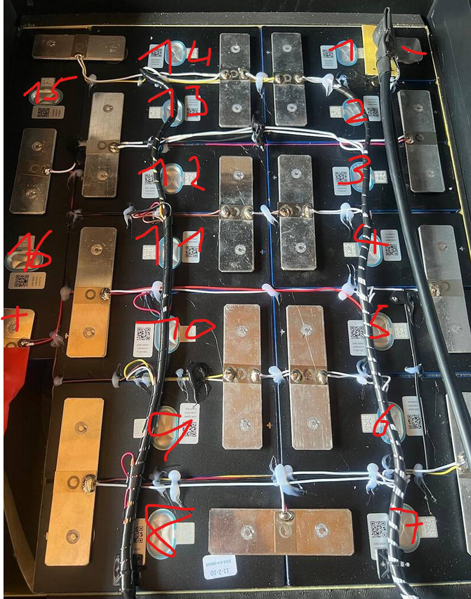

Ich habe noch einen Neey Balancer rumliegenden aber ich weiß nicht wo ich ihn anbringen soll.
bei mir sind Kabelschuhe dran und hier soll ich vermutlich löten. Ich habe auch nicht die Ahnung wo welche Zelle ist. Der Neey muss ja der Reihe nach angeschlossen werden. Wenn jemand einen Tipp hat, gerne an mich.
Ich habe noch 3 weitere von diesen Packs.
