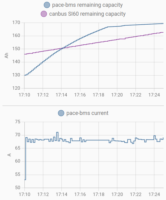

Ich werde mal genauer, um was es mir mit meinem Post als Physiker der galvanischen Kapazitätsmessung geht:
Ich erwarte bei konstanten Strom einen linearen Anstieg der galvanischen Kapazität in Ah! Das vollzieht die PaceBMS-Kapazitäts-Messung nicht!!!!!
Dies ist steiler?!? Woher kommt der Mehrstrom? Die Kapazität kann nicht mehr werden als wie A pro Zeiteinheit da rein fließen. Damit hat sich das Pace-BMS disqualifiziert. Note: ungenügend!

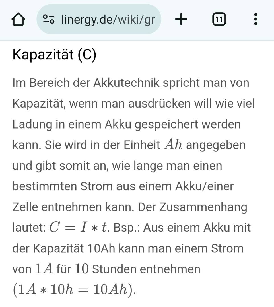

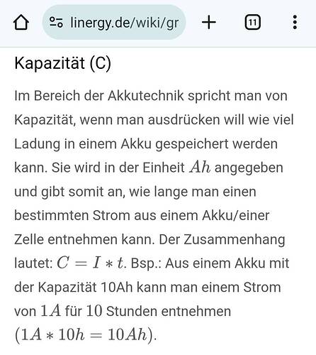

Dabei übersiehst Du leider, dass elektrische Ladung als Strom-Zeit-Produkt angegeben werden kann und "Ah" ist genau das: Eine Einheit für ein Strom-Zeit-Produkt.
