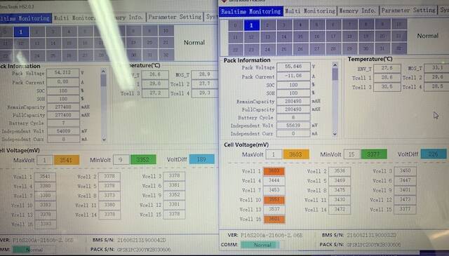

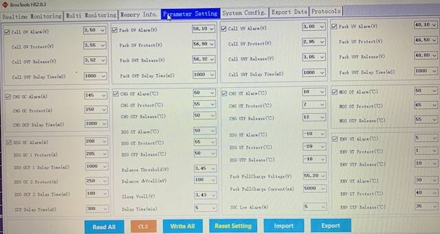

Hallo Leute! ich habe 2 Gobel SR1 PC200 Packs, seit ein paar Tagen am Victron ESS.
Lese die Zellspannungen via ioBroker ein und visualisiere im Grafana. (DiffV noch am erarbeiten).
Gestern sind mir Zellen abgehaut und das BMS hat schützend eingegriffen, da bin ich mit den Einstellungen anscheinend zu grenzwertig gegangen. Habe darauf hin alle reduziert, heute wird sich zeigen, ob das Früchte trägt.
Dachte immer die Packspannung ist das wichtige Ausschaltkriterium, aber nein, die einzelne Zelle.
Wie habt ihr im BMS die Settings gewählt. Cellspannungen x16 = Packspannungen, ab wann dreht ihr die Ladung/Entladung ab?
wie stellt ihr den Balancer ein
Besten Dank!
(Bilder zeigen nicht die akt. Einstellungen, muss da neue machen)

Warum hängst du Bilder an, die auch noch eine miserabele Qualität haben, wenn das was zu sehen ist irrelevant ist? Das Abgebildete entspricht irgend etwas aber nicht dem tatsächlichen Zustand. Also völlig unnötig und verwirrend.

Kannst du bitte noch mal einige Bilder deiner Einstellung hier posten! Vielen Dank

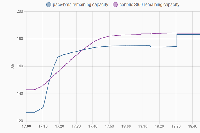

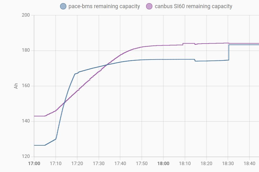

Ich beobachte die PACE BMS bei meinem TitanSolar (pseudo 10kWh) schon seit einem halben Jahr:
Die Ah-Messung des PACE-BMS ist absoluter Mist:
Üblicherweise wenn 1A in 1h in die Batterie fließen, dann sind 1Ah drin. (Abzählbarkeit der Elektronen...Definition von 1A!!!). Abzüglich natürlich irgendwelcher marginalen (mA Bereich) Leckströme vom BMS oder Batterie(üblicherweise keine, außer bei innerem Kurzschluss).
Die folgende Graphik zeigt, wie mehr Ah beim PACE (blau) landen als bei der selbst erstellt Ah-Kalkulation (violett). Der nahezu Sprung auf nahezu 184Ah (reale Batteriekapazität) der blauen Linie erfolgte beim PACE-BMS durch das Ereignis Pack-Overvolt-Protection! (SOC = 100% im PACE-BMS)
Ich vertraue inzwischen keiner Kapazitätsmessung außer meiner eigenen ... basierend auf physikalischen Gegebenheiten. (Einfach nur A pro h zählen)
Inzwischen hege ich den Verdacht, das es Absicht ist, die Ah zu "faken", überspitzt: maximale 100Ah angeworben, aber 70Ah nur drin. Und BMS justiert die SOC- und Ah-Anzeige frontseitig an. (unter zu Hilfenahme verschiedener softwareseitigen, aufwendigen Kapazitätskalkulationen)
Das BMS verwende ich nur noch als letzten Schutz zur Überwachung der Temperatur und Spannungsgrenzen.
Separat habe ich einen ESP32 mit ESPHOME im Einsatz, welcher über den CAN-Bus den Sunny-Island steuert als auch die Überwachung der Zellspannungen und Ströme übernimmt.
