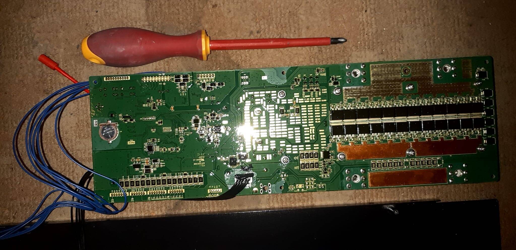

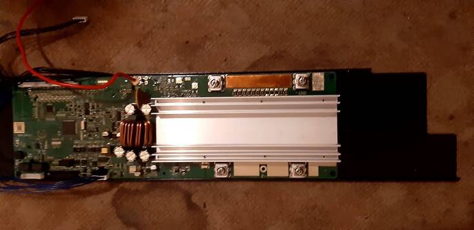

Der hat ja lose Litzen - glaube ich den Bildern. Gibt es ein passendes "Steckerset" - damit der einfach über vorhandene Steckverbinder "adaptiert werden kann ?
Ich traue es eher wenigen eine nachträgliche Installation ohne PNP zu, bzw würde ein "Kabeladapterset" das Ding massentauglich machen.

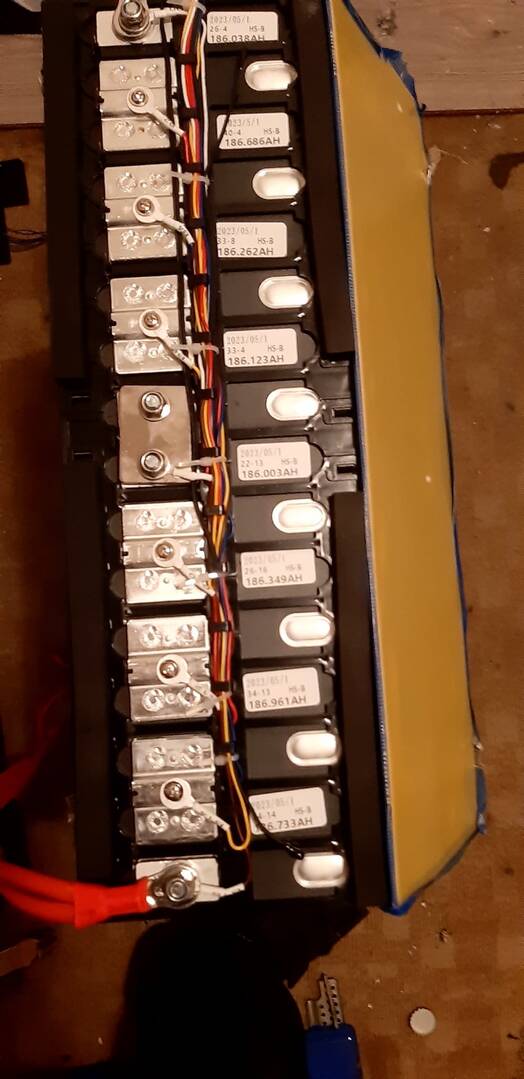

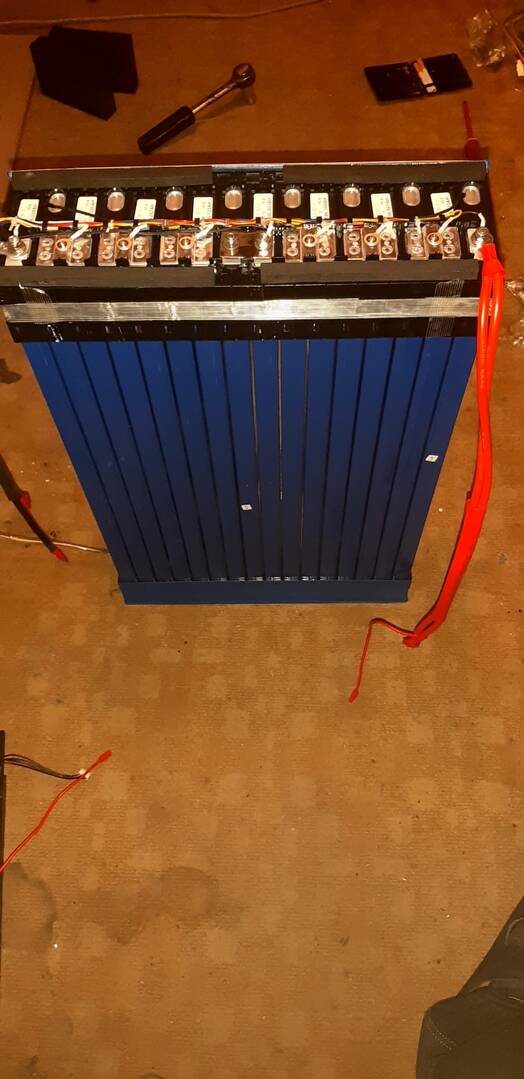

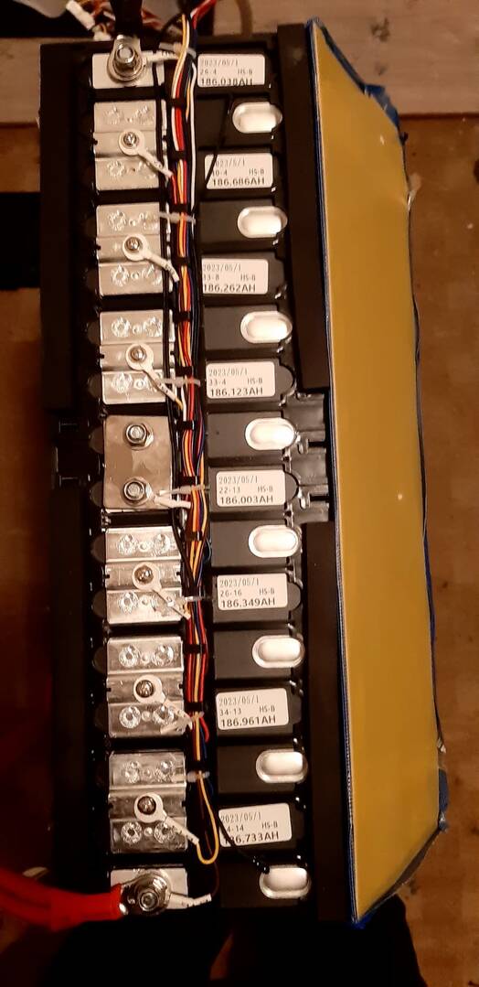

Sind auch gerade dabei in einem FM Solar/Titansolar wandakku einen aktiv Balancer einzubauen.
Dabei ist aufgefallen, das die Zellen nur 186ah haben und nicht 200ah. Auch noch ganz miserabel Zellen Match :face_with_peeking_eye:
original post https://dy-support.org/community/akkus-fuer-deye-hybrid/fm-solar/paged/17/#post-6744
Das war ja schon oft vermutet worden. Finde die Postings dazu gerade nicht mehr. Danke für die Bestätigung.
@mr-foomoo Mach den act. Balancer schaltbar / nimm einen A30 Spannungsdetektor um ihn automatisch zu schalten bei hoher Spannung (bspw. siehe Seite 39...mit den Links komm ich leider gar nicht klar).
Respekt, daß Du das kompl. Zellpaket rausgenommen hat. Steht dort die Soll-Kapazität drauf?
Der Link linkt nicht - auch nicht, lösche ich Klammer und Punkt.....

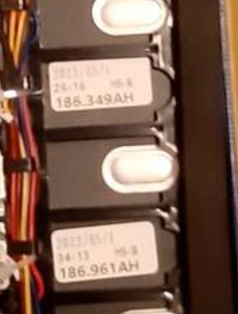

Zumindest steht 186Ah auf den Zellen
16x186x3,2 sind aber immerhin (nahezu) 10kWh ...

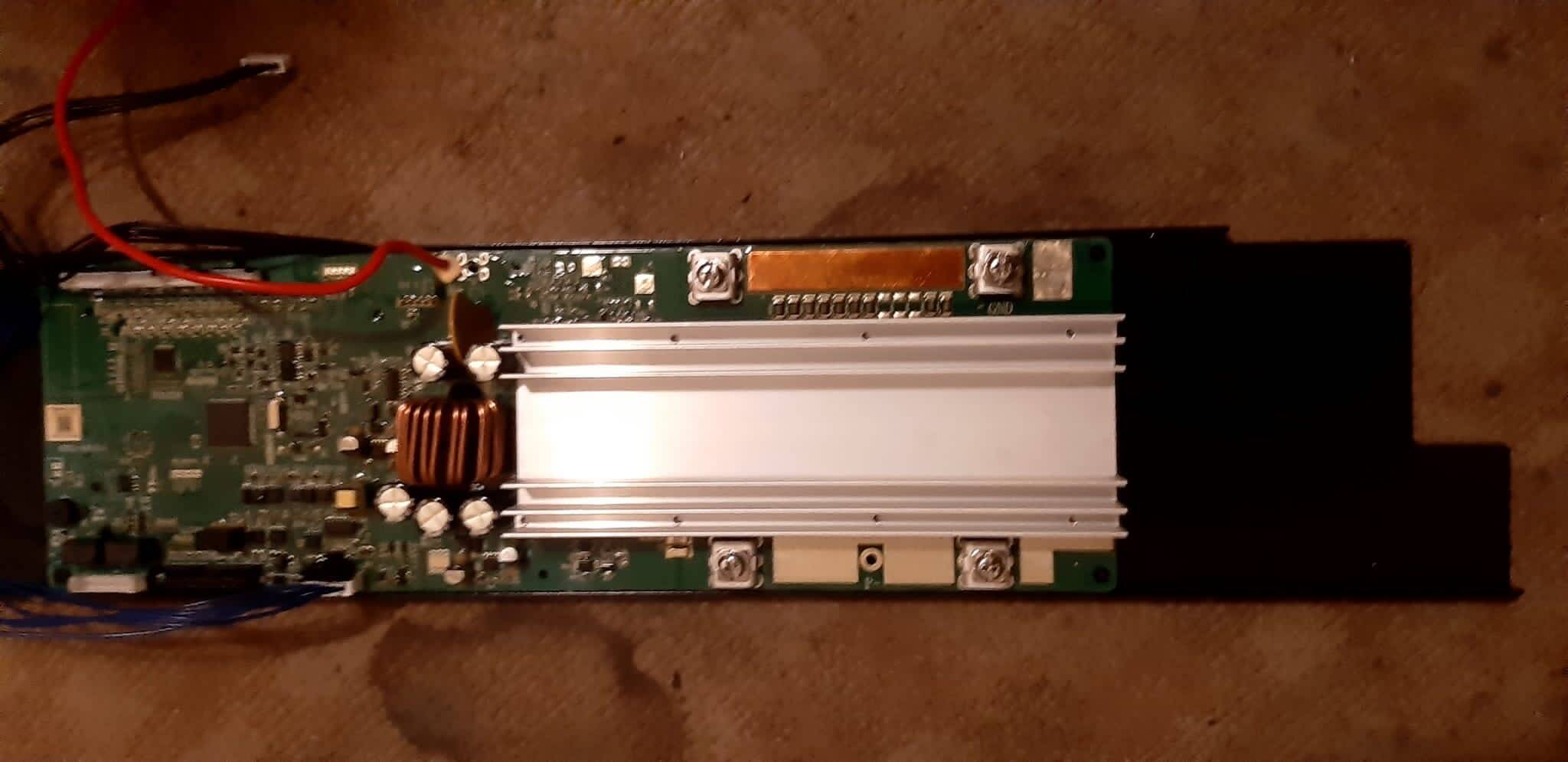

Um also einen Balancer nachzurüsten, muß das Ding voll zerschossen werden ?
Ist also keine einfache Sache, die besser auf keinem Fall vom Laien realisierbar.

186Ah als 200Ah zu verkaufen ist kaum seriös...
Es sei offenbar notwendig, juristische Schritte gegen Betrüger anzustreben.
Kaufe ich 1kg Kaffee, spielt weder dessen Qualität noch Name eine Rolle, das Gewicht beträgt 1kg. Ob von Eduscho oder Tschibo oder zu welchem Preis - es wird 1kg geliefert.
Eine abweichendes Gewicht ist schlicht Betrug.
Wie sind die 186Ah den entstanden?
Bei 200A, 100A, 80A, 50A, 20A oder 2A discharge?
Was war die Ladeschlussspannung und der Ladeschlußstrom?
Wie tief ist díe Zelle entladbar und auch entladen worden?
Und solange das nicht geklärt ist , ist auch nicht geklärt wieviel Ah die Zellen wirklich haben.
Hast du einen Link zu den Zellen und Messwerte oder nur die Bilder mit den 186Ah stickern?
Und da hast du Recht: 200Ah sind 200Ah.

Ich lese - 186,xyAh.....

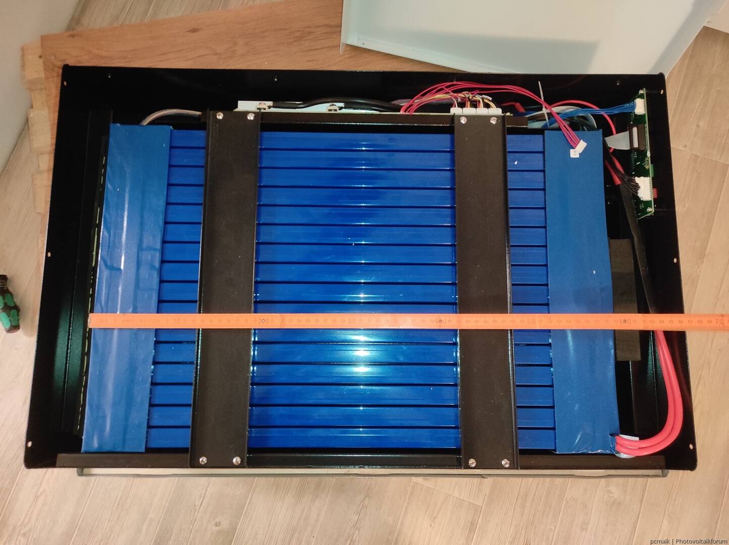

Die Maße der 200AH Blade Zellen mit 200Ah Aufdruck sind bekannt und können mit Vorhandenem vergleichen werden.
200x51,2 > 10kWh
Damit wäre bei 200Ah dann 10kWh auch erfüllt.
Das aber im BMS auch 200Ah eingetragen ist, ist damit kaum sinnvoll, denke ich. Nicht für die Lebenserwartung, oder Funktion....
Bisweilen habe ich mich geweigert, selbst nachzusehen, nachzumessen - rein mechanisch. Geht wohl nicht anders.
So unfähig 186Ah als 200Ah zu bewerben, kann man doch nicht wirklich sein.....
Betrifft das Pace ja nun gar wenig, außer daß die Einstellung entsprechend angepasst werden könnten/sollten. Eventuell sind Probleme vom Pace mangels falscher Kapazitätsangabe erklärbar - Ladeende oder zu frühes Abschalten., falsche SOC Berechnung (wobei Kapazität als Einheit prinzipiell falsch ist).
@vavuum die Masse der im Titan verbauten Zellen sind zumindest in der Länge bekannt.
Ca 59 cm

Aber ich war nun so mutig, dies beim PACE BMS zu tun: im PbmsTool gibt´s auf der Seite "System Config" die Möglichkeit der Kalibrierung. Ich habe das "Pack Voltage" jetzt so hoch gesetzt (in mV ohne Punkt&Komma), daß die "Pack FullCharge Voltage" auch tatsächlich erkannt wird.
Konkret in meinem Beispiel:
Pack FullCharge Voltage: 57V. Deye stoppt bei 56,9V
BMS hat gelesen: 56,8V - also nie den FullCharge erreicht, nie auf 100% gesetzt.
Im System Config dann die "Pack Voltage" auf 57200 gesetzt (Angabe in mV).
....und siehe da: sobald der "Pack FullCharge Current" (bei mir 2000mA) unterschritten wird, meldet das BMS jetzt brav SOC = 100%.
Wo ich definitiv die Finger weglasse: Vref auf der Seite "System Config". Ich vermute, das verdreht alles.
