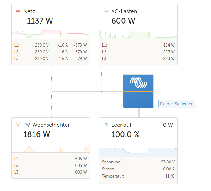

Hat irgendjemand eine Idee, wie man den Victron dazu bekommt, hier weiter zu laden? Fully ist nicht auf true. Der Victron scheint rein auf Grund der 100% SOC nicht weiter zu laden.
Unter DVCC ist das Pace BMS bzw. der Speicher als Controlling BMS ausgewählt. Alle anderen Parameter sind disabled.
Hab nicht Victron sondern Deye: dasselbe Problem. Die V-Einstellung im BMS für Fully (bei mir 56V) wird wohl an den Deye/Victron gesendet - Der Deye hört (aus seiner Sicht) genau dann auf mit laden, geht spannungsmäßig nicht mehr höher. Blos: der Deye meint zeigt immer bissle mehr an - also aus Sicht des BMS erreicht er diese Spannung nicht ganz, egal wie sie im BMS eingestellt ist. Bei mir fehlen da um die 200mV, das BMS behauptet, es seien nur 55,8V.
Wenn ich in diesem "Hängezustand" am Deye dann auf Spannungssteuerung gehe (Ziel 56,8V), gehen nach 2...3 Minuten bei kleiner Stromstärke die Werte der Batterien auf 100%. Sieht einfach besser aus als um die labberige 90%.
Leider bietet der Deye keine Calibrierungsmöglichkeit der Spannungsmessung an. Das BMS bietet das für die Gesamtspannung an - aber da trau ich mich nicht ran, weiß der Kuckuck was dann mit den Spannungsmessungen der einzelnen Zellen dann passiert.
Hat der Victron eine Calibrierungsmöglichkeit der Spannungsmessung?
Kennt jemand eine Calibrierungsmöglichkeit für den Deye?
Was für eine Firmware im Victron hast du?
Venus OS 3.13 und auf dem Multiplus v508
Hmm. Ich habe 3.14 und 506.. Bei mir läd der Victron weiter wenn der SoC auf 100% steht.
Die OS version ist es sicher nicht. Das laden ging auch mit einer älteren.
Hast du mal die Spannungsüberwachung vom MP anstatt des BMS versucht und dann mal geladen?
Muss ich passen - wie stellt man die Spannungsüberwachung um? Wobei die mir angezeigte Spannung vom Victron und BMS identisch ist. Ich habe eher das Gefühl, dass Victron dem BMS mit 100% zu viel glauben schenkt...
Die Werte sind identisch weil der MP auf das BMS hört.
Nach welcher Anleitung hast du das System konfiguriert um der Sache mal auf die Spur zu kommen!? Hast du einen Link?
Ich Lasse mich jetzt nicht aus aber ein paar Sachem muß ich erst einmal los werden, weil ich es so empfinde:
  1. Du scheinst die Basics des Victron-Systems nicht zu kennen.
  2. Du nutzt erweiterte funktionen (Ladestufenregelung) ohne Punkt 1 zu kennen.
  3. Du setzt dich anscheinend nicht mit dem System auseinander. Sondern fragst einfach x Tage einfach noch einmal was da los sein könnte.
Jetzt zu deinem Problem. Da ich momentan dein System in sämtlicher konfiguration in Frage stellen muß (Gründe sind oben aufgeführt),
Wäre es das einfachste du machst folgendes..
Stell mal "limit charge voltage" auf "on". Stehen da zufällig 54V im "maximum charge voltage"?
Und da stelltst du 55V ein. (Weil ich nicht weiß was du im MP konfiguriert hast)
Dann ziehst du die BMS Schnittstelle ab, die mit dem MP kommuniziert (CAN/RS485 what ever).
Jetzt rebootest du dein VenusOS (GX device oder Rechner oder what ever).
Nach dem booten sollte der MP die intere Batteriespannung nehmen und auf 55V laden bei Überschuß. Sofern du nicht zuviel rumkonfiguriert hast (link schicken nicht vergessen!).
Wenn du keinen Überschuss momentan hast, dann stell den "min SoC" auf 100%. Um das laden zu erzwingen.
Da kannst du auch den Ladestrom begrenzen mit "limit charge current". Das alles wohnt im "DVCC".
Und mach dafür die Ladestufenregelung aus!

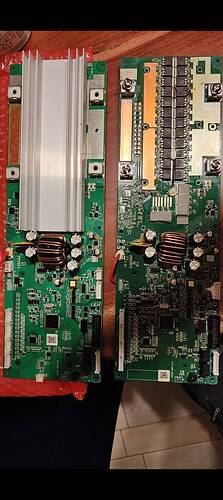

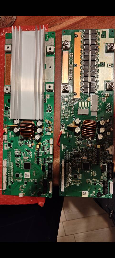

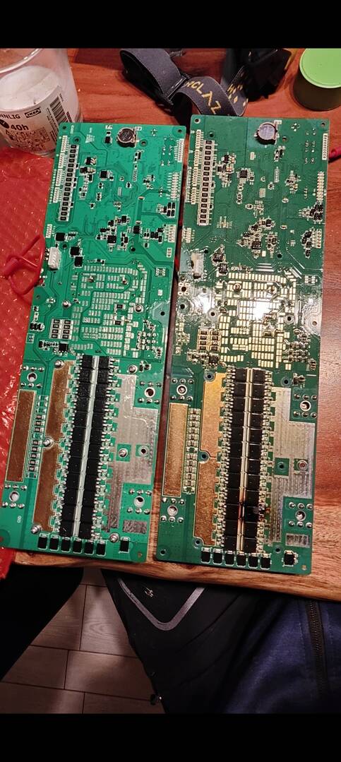

Hat jemand eigentlich Bezugsquellen für das Pace BMS? Ich finde bei den üblichen max die JBD, die ähnlich aussehen. Habe 4 Akkupacks in 15S bekommen die ich in den Tower einbinden will. Bezug für ein 15S100A finde ich nirgends, und die 16S100A sind überall nicht lieferbar (wenn die überhaupt in 15S laufen)
Danke und Gruß
ich hab ein PACE BMS 16S200A bei Lichtex vor ein paar Wochen bestellt.
Rebooten kann man sich sparen einfach unter Venus OS in den Multiplus --> advanced --> dort einen Redetect VE.BusSystem machen. Gleiches bei Ladereglern wenn sie denn vorhanden sind. In meinem RS450/100 unter Networked Operations und da bei BMS Control "resetten"
Oder einfach den richtigen Spannungswächter wählen. Viele Wege führen nach Rom. Das konnte man aber schneller schreiben ohne groß noch erklären zu müssen {green}:wink:
@christoph83 Wird nicht mehr verkauft. Aber schau Dir mal
XENES LiFePO4 Smart BMS 16S 200A Zellen Batteriemanagment System 48V 51,2V
genauer an...(wetten dass?)
@hansi Ja, das(Xenes) meinte ich ja, das ist ein Pace! Das habe ich gekauft und installiert.
Kann lichtex auch nur loben. Montag mittag bestellt, Dienstag war es da.
Ist das pace bms in einer neueren PCB Version.
Eingebaut in den delong Akku und hat sofort alles funktioniert.
