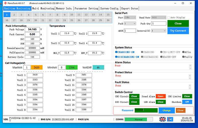

hat jemand eine Lösung oder Idee für folgendes Problem:
  • der SOC ist manchmal schon bei 54V bei 100% bei mir - je nach dem, wie falsch die Berechnung gerade so ist
Mein Victron WR hört dann aber auf zu laden und das pace meldet auch Full=1 - was aber nicht korrekt ist.

Wieso ist bei 54V der SoC auf 100%, wie kann das passieren?
Der Victron schaltet ab weil da der Fullstate kommt. Nicht wegen den 100% SoC. Zumindest macht das System es bei mir so.
Die Frage ist wieso das Pace meint das 100% vorhanden sind bzw. wieso wird der Fullstate erreicht bei 54V. Sind Zellen auf OVP Level?
Darauf würde ich auch tippen: OVP, BMS macht zu

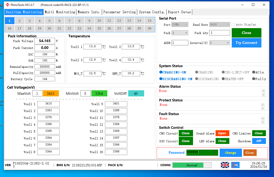

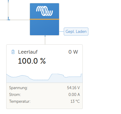

Vielleicht habe ich einen Denkfehler - aber anbei mal meine Screenshots. Ich sehe euer Scenario nicht.
@hansi und @mrkask
Wann genau ist die Aufnahme vom BMS entstanden? Direkt beim Beenden des Ladens oder längere Zeit danach? Prüfe auch mal Deine Einstellung bei Parameter Settings: Pack Full Charge Voltage. Wird diese Gesamtspannung erreicht, wird der SOC auf 100% gesetzt.
Der Fullstate ist aber nicht auif dem Screenshot erreicht! "Fully" im "System Status" ist nicht aktiv.
Also ist es was anderes. Im Victron system wird die BMS Spannung genommen? Die Ladeschlußspannung ist wie hoch im VenusOs?
Moin Hansi. Die Screenshots sind Zeitgleich entstanden. Die Shots sind ca. 30 Minuten nach Beenden des Ladens entstanden. Die Pack Full Charge Voltage steht auf 56.0V.
