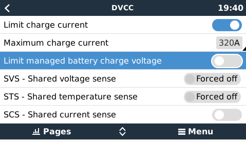

Moin Hansi. Die Screenshots sind Zeitgleich entstanden. Die Shots sind ca. 30 Minuten nach Beenden des Ladens entstanden. Die Pack Full Charge Voltage steht auf 56.0V.
@Fully: stimmt. Was meinst du genau mit im Victron system wird die VMS Spannug genommen? Ladeschlußspannung ist welche in den Victron Settings? Ich tippe halt es liegt an der Funktion geplantes Laden. Welche auf 100% gesetzt ist und er dann halt bei 100% SOC entsprechend aufhört... Ich Lade aktuell da ja manuell über die geplantes Laden Funktion.
Ich meine die DVCC settings.
DVCC ist an aber alle Unteroptionen in DVCC sind aus. Steuerndes BMS steht auf Victron.
OK, also macht das BMS nicht "zu", sondern Victron. Steht da Vieleicht die Spannung max. Ladespannung auf 54V?

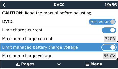

Stell mal "limit charge voltage" auf "on". Stehen da zufällig 54V im "maximum charge voltage"?
Wenn ich das aktiviere kommt der Wert 55V zum Vorschein.
Also, Wir sind uns einig das Victron das begrenzt!?
Ich weiß nicht wie die das mit den Ladestufen funktioniert im Victronsystem.
Da must du dich mal mit auseinandersetzen wieso Victron nur bis Spannung X läd.
