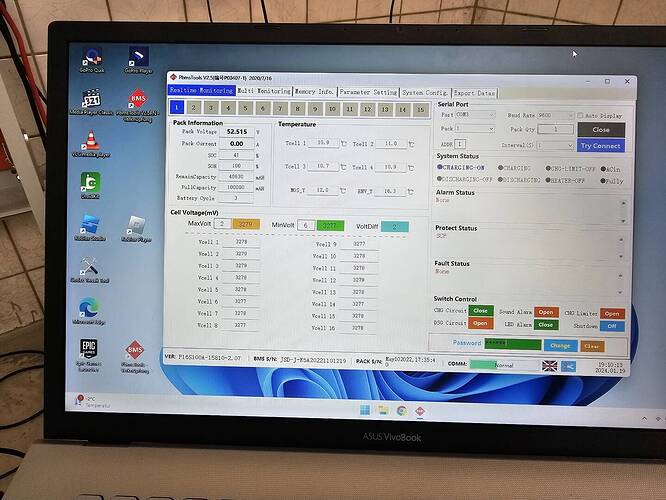

Hier nochmal Bild von den werten mit besserer Qualität.

Guten Morgen zusammen,
Ich habe zwei Lifepo’s von Delogtop.
des längeren beobachte ich folgendes Problem, dass die SOC‘s weit auseinander gehen und ich das Gefühl habe der SOC passt nicht zur Spannung.
Aktuelle SOC Werte: 57% und 44%
Die Pack Spannung sieht allerdings bei beiden gut aus 52,64V.
Laut Hersteller soll ich die neuste Version drauf machen „P1547V300-21382-3.02T-001“.
Gesagt, getan… allerdings keine Besserung.
Gibt es jemand mit dem selben Problem? Ggf. eine Lösung?

@takeiteasy SOC liegen bei mir noch weiter auseinander, hab einen 5er Stapel 50kWh. Ich behaupte mal, da werden ziemlich unterschiedliche Zellen verbaut. Das PACE BMS balanciert nur beim laden, das reicht dann nicht mehr. Kommt eine Zelle in einer Batterie ins overvoltage dann senkt das BMS per Datenverbindung beim Hybrid Inverter den Ladestrom ab bzw. sogar auf 0. Dann haben die anderen Batterien keine Chance mehr zu balancieren weil Laden aus. Ich komm bei Soll-SOC von 100% grade mal auf ca. 86% mittlerer SOC.
Ich baue jetzt in jede Batterie einen 5A active Balancer ein, der zudem spannungsgesteuert ist - also balancen nur im hohen Spannungsbereich. Dann sollte das Problem weg sein - genauso wie die Garantie, aber schei... drauf, die nutzt mir nix.

Sodele, hier nun mein bebildertes Einbauprotokoll. Wie gesagt, ich habe 5 Stk, 10kWh Stapelspeicher von Titan Solar. Zellen zu ungleich, Balancer zu schwach, meist nur 86% SOC anstelle von 100%.
Jetzt werden active Balancer eingebaut; A30 Voltage Controller sorgt dafür, daß der Balancer nur oberhalb von 55,2V aktiv wird und bei unterschreiten von 54,4V aufhört zu balancieren. Ein dauerhaftes Balancieren sorgt für Chaos, siehe Andy´s Offgrid Garage (Youtube).

Die Wirkung? Anfangs hatte ich bei um die 54V eine Zelldifferenz von 200mV gesehen. Act. Balancer an, dann den Deye nicht auf % sondern auf Spannungssteuerung gestellt und langsam höhergezogen bis 57,6V (163,6V). Nach ca. 2h um die 30mV. Jetzt den Deye wieder auf 56,8V (163,55V, so will ich es künftig machen) gestellt, Zelldifferenz 16mV (noch) nach ges. 3h.
