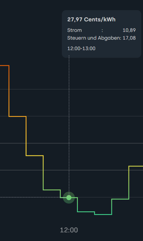

Wenn es denn erlaubt wäre, dann würde ich die Nutzung des Insel-Akkus gerne verbessern.
Mit einem dynamischen Strompreis könnte man den Akku günstig füllen.
Der Strompreis variiert sehr stark und die Verluste ließen sich mehr als kompensieren,
leider bleiben die Netzentgelte und Abgaben stets gleich und dominant. Ist ja eh nicht erlaubt …

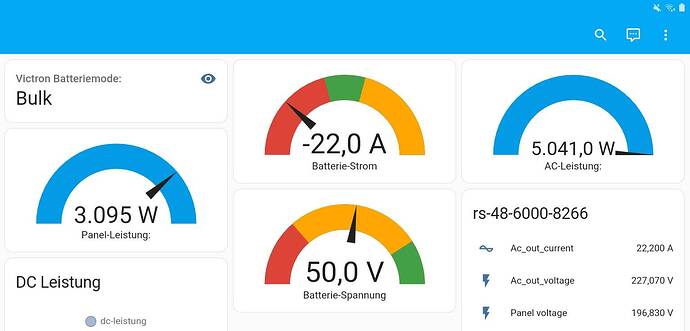

Nein, die insel ist eine insel. Die normalen hm800 wechselrichter hängen am Ausgang des victron inselwechselrichters. Der victron gibt den hm600 das netz vor. Wenn die hm600 mehr erzeugen was aktuell gebraucht wird, nimmt der victron das ab und lädt seinen Akku. Wenn der Akku voll ist, zieht der victron die frequenz hoch und regelt so die hm600 ab. Ich kann nix aus dem versorgernetz in die insel geben. Ich kann nur stromkreise weg vom inselnetz auf das versorgernetz legen. Das geht alles mit rechten dingen zu. Den Akku mit netzstrom zu laden halte ich sowieso für nonsens. Weil das mit verlusten behaftet ist. Ausser, man würde mit den privaten Akku helfen, grosse spitzen des netzes abzufangen, damit nix abgeregelt werden muss. Aber meine insel hat eh schon das gleiche problem, im Sommer habe ich heillos zu viel power vom dach, kann das gar nicht alles abnehmen. Da ist der Akku schon mittags voll. Ich werde split klimaanlagen machen, eventuell noch brauchwasser heizung.
Hier mal ein Bild. Das ist am limit der Insel. Die Waschmaschine ist eingeschaltet, dazu der Wasserkocher und die Mirkowelle. Der Akku ist zum glück weitgehend voll. Meine Frau achtet jetzt darauf, geräte wie die waschmaschine nachmittags bei Sonnenschein laufen zu lassen. Vom keller geht eine 5x2,5mm2 leitung in die Verteilung EG zu den Sicherungsautomaten. Habe ich mit 25 A Fi/LS Automat abgesichert, obwohl ich ja die 2,5mm2 Adern gedoppelt habe. Die maximmale Leistung des Wechselrichters ist mit 25 A angegeben. Oben an der Sicherungsverteilung im EG kommt aber auch noch der Strom der HM600 BKW über 3x1,5mm2 Leitungen von #ndstromkreisen. Der Sicherungsverteiler wird so maximal (voller Sonnenschein auf die Panel) mit ca. 30 bis 35 A versorgt.

Ich habe 4 kw in südwest Ausrichtung, die direkt am insel wechselrichter hängen. 3.000 W waren bis jetzt das höchste, was von den 4 kw Panel gekommen ist. Dann habe ich noch 3x 600 W BKW, wobei ein BKW sehr gut auf Winter ausgerichtet ist.
Ich habe noch einiges Reserve, kann noch einiges an Panel installieren. Ich warte aber erst mal ab, was das aktuell instalierte bringt. EAuto habe ich net. Die 3.000 kwh pro jahr fallen komplett im Haushalt/Wohnung an. Ich bin optimistisch, dass ich gut über den Winter komme, ohne viel Stress und ohne massiv Strom zukaufen zu müssen. Wenns net hin haut, werde ich noch nachlegen. Der Rs Smart 48/6000 kann net mehr, aber ich kann noch was an normalen BKW dazu nehmen. Das ist auch minimaler installationsaufwand.
