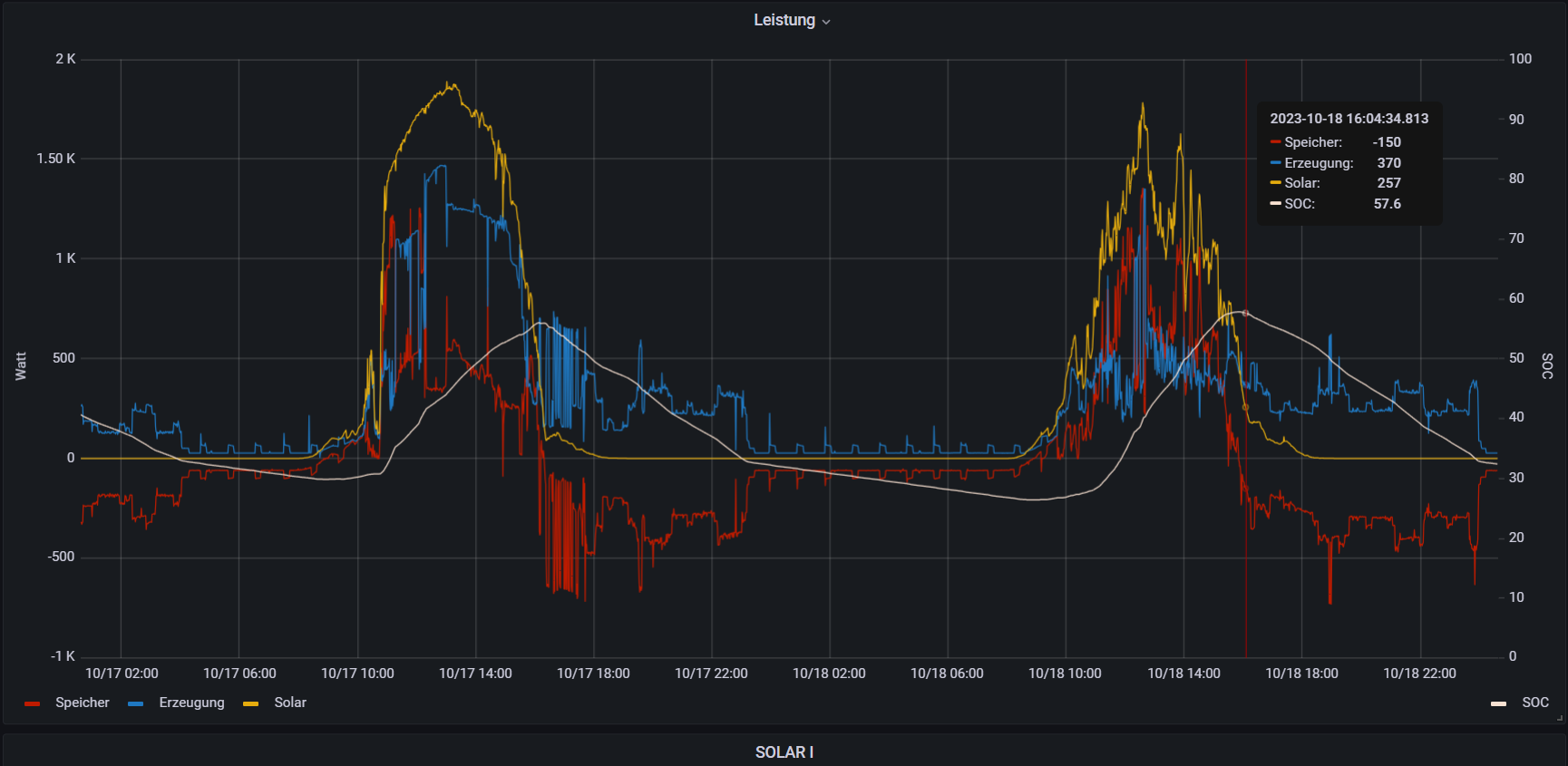

Das glaube ich, da gibt auch sehr viele verschiedene Modelle. Hier eine meiner Auswertungen. Der wechselrichter drosselt schon mittags, nimmt net mehr alles ab, was möglich wäre. Der Akku wird dann schon net mehr mit max strom geladen, weil die Akkuspannung schon weit hoch ist. Wir haben dann die waschmaschine zugeschaltet. Dann fährt der wechselrichter hoch und versorgt die Last direkt aus den Panel. Deshalb ist die DC Leistung net gespiegelt zur AC Leistung. Ich kann vielleicht noch was an Akku machen, aber Akku kostet Geld. Auch bei meiner Insel muss man sich bischen mit dem Verbrauch einstellen, wann man was einschaltet.

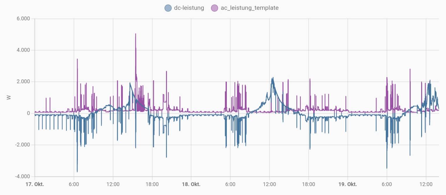

Ich hatte jetzt mal 2 Tage, da war nicht viel Sonne. Ich musste grosse Verbraucher auf Versorgernetz legen. Der stromkreis der Küche mit Wasserkocher, mikrowelle, toaster und kaffeeautomat musste dran glauben. Das spielt sich ein. Eine möglichst gute Effizenz aus installierter Panelleisung und Akkukapazität. An möglichst vielen Tagen den eigenen Verbrauch selbst zu machen. Ohne hektisch oft eingreifen zu müssen. Da sammle ich jetzt erfahrungswerte, wie der Akku morgens ankommen muss und wie viel Last ich am Tag auf Insel haben kann, dass der Akku abends wieder voll ist.
