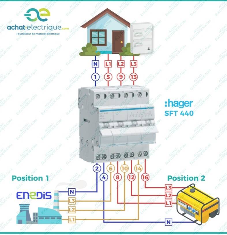

Besser man schaltet die Endstromkreise, wechselt die zwischen insel-Anlage und vnb-Netz.
Ein Beispiel , wie man das in anderen europäischen Ländern machen kann, nicht in Deutschland. Bei uns hat dieses Produkt keine Zulassung :
Die Insel Anlage beobachten, wenn sich abzeichnet, dass die Panel der Inselanlage nicht mehr alle Stromkreise den ganzen Tag bedienen können, dann einige Stromkreise auf vnb-Netz schalten. Den strom muss man so oder so kaufen. Lieber bischen Reserve haben, net auf den letzten Cent sparen wollen.
Mit solchen Schaltern lassen sich die Endstromkreise bequem schalten, auch hier gibt es keine Verbindung zwischen Inselnetz und vnb-Netz. Wobei hier wieder einige einige zeitgenossen um die ecke kommen und behaupten, dass dieser Schalter eine verbindung zwischen den Netzen darstellt und man damit keine Insel hätte. Hier wird aber keine vnb Spannung auf das Inselnetz geschaltet, sondern nur auf Endstromkreise.
Wer diesen schalter einsetzt, der sollte im inselnetz und auch im vnb-Netz Sicherungsautomaten in allen Stromkreisen haben. Beim umschalten zuerst die relevanten Sicherungsautomaten raus nehmen, dann umschalten und danach den einen Sicherungsautomaten wieder einschalten. Das dient dazu, die Verbraucher zu schützen. Weil diese Schalter kein vor- bzw. Nacheilenden Null haben.
Mit diesem Schalter, der 4 Schaltkontakte hat, lassen sich also 2 Endstromkreise gleichzeitig sauber schalten. Jeweils Phase und Null, alles sauber getrennt. Ein umschalten der Stromkreise ist, wenn man einmal ein gefühl entwickelt hat, nur 3x im jahr nötig.

@alter Hase..... Wenn du den Schalter benutzt hast du keine Insel, das kann ich dir genau so sagen.
Aber im Prinzip ist mir das auch egal, ich finde es nur sehr bedenklich, das du das hier ,öffentlich, anders darstellt.

Ich habe keinen solchen Schalter, schreibe auch, dass der in Deutschland keine Zulassung hat. Ich bin auch Fachkraft. Durch die Schnellklemmen habe ich in 2 minuten einen Stromkreis umgeklemmt. Da das nur 3x im jahr ist, kann ich das so machen. Dazu brauche ich den Schalter net. Und gewiss keine Unterstellungen oder irgend Senf, das kannst du dir sparen.
