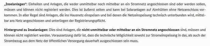

„Inselanlagen“: Einheiten und Anlagen, die weder unmittelbar noch mittelbar an ein Stromnetz angeschlossen sind oder werden sollen, müssen und können nicht registriert werden. Dies ist äußerst selten und kann bei Solaranlagen auf Almhütten ohne Netzanschluss vorkommen. In aller Regel sind Anlagen, die ins Hausnetz einspeisen und bei denen die Netzeinspeisung technisch unterbunden wird, mittelbar ans Netz angeschlossen und unterliegen der Registrierungspflicht.
Hintergrund zu Inselanlagen: Dies sind Anlagen, die nicht unmittelbar oder mittelbar an ein Stromnetz angeschlossen sind, müssen und können nicht registriert werden. Voraussetzung dafür ist, dass die technische Möglichkeit sowohl zur Stromeinspeisung in das, als auch der Strombezug aus dem Netz der öffentlichen Versorgung dauerhaft ausgeschlossen sein muss.
Wenn Ihre PV-Anlage mit Ihrem Hausstromnetz verbunden ist und dieses wiederum über einen Anschluss an das öffentliche Stromnetz verfügt, ist Ihre Anlage ebenfalls daran angeschlossen. Es handelt sich dabei um eine sogenannte mittelbare Anbindung.
https://www.bundesnetzagentur.de/DE/Vportal/Energie/Netzanschluss/start.html
Bei sauber getrennten Netzen also auch keine mittelbare Anbindung vorhanden, also auch keine Registrierung/Anmeldung nötig.

Es ist egal ob du sauber getrennte Netze hast.

@stromsparer99 belastbare Quelle?
Ich hatte doch schon die Bildschirmkopie angehängt.
Aber hier gehts zum Original. Einfach runter scrollen zum Thema Inselanlagen.
https://www.marktstammdatenregister.de/MaStRHilfe/subpages/registrierungVerpflichtendAnlagen.html
