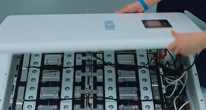

bezogen auf die Outdoorvariante NKON ESS Pro – 51.2 V 10.24kWh Outdoor home battery, habe ich von NKON eine Antwort erhalten. Es wurde auf das Assembly-Video verwiesen:
Darin ist zu sehen, dass bei Rückenlage die Zellen aufrecht stehen:

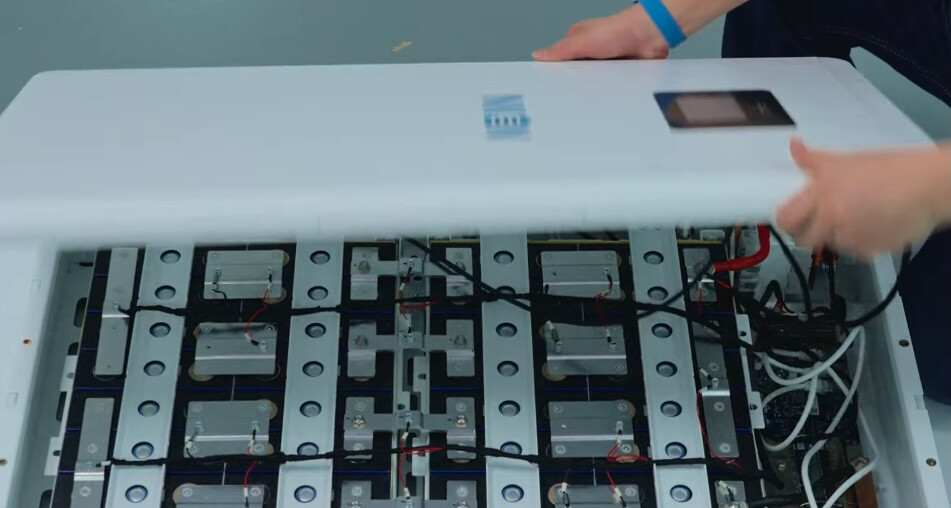

Ah die Akkus dind vorbereitet, jeder 2. ist zusätzlich von außen beklebt.
Und - ja - Gehäuse können auch anders gestellt werden....
Bin ich der einzige bei dem sich die Nackenhaare aufstellen wenn bei 1:30 die Busbars verschweißt werden und die sich das doch ganz schön ordentlich bewegt.
Wenn ich das herstellen müsste, würde ich zumindest ne Plastik Schablone nehmen, damit die in Position bleiben.
Das ich kein Experte im Laserschweißen bin lasse ich mich gerne eines besseren Belehrens, kommt mir aber extrem Fehleranfällig vor?
Finde ich jetzt nicht so tragisch. Klar, wenn man was komplexeres Verschweißt verwendet man eine Schweißlehre damit da Zeug bleibt wo es sein soll. Aber in dem Fall stellen sich die Bleche eben durch die Eigenspannungen vom Schweißen ein bisschen auf und werden erst beim nächsten Schweißvorgang wieder angepresst. Wenn man sie gleich niederhalten würde, hätten die Bleche die gleichen Eigenspannungen drin.
Zumindest haben sie für den gesamten Akkupack einen Anschlag, und wenn die Zellen immer an gleicher Stelle sitzen sollte es keine Probleme geben. Aber die Zellverbinder verrutschen schon ordentlich, zu sehen ab Minute 1:55 am letzten Zellverbinder unten rechts... deutlich außerhalb der Markierung für die Schweißstelle verschweißt.
Sieht vom Aufbau her eigentlich recht ordentlich aus, nur schade, dass alle Busbars verschweißt sind. Da wird ein Austausch einzelner Zellen recht schwierig. Hier liegen die Busbars wenigstens direkt auf den Polen auf und die kleinen Balancerkabel kommen oben drüber, habe das auch schon andersherum gesehen! Nur eine Verspannung der Zellen sehe ich hier überhaupt nicht, die stehen da recht locker in diesen dünneren Kisten und werden mit ein paar Gummiplatten leicht angedrückt.
